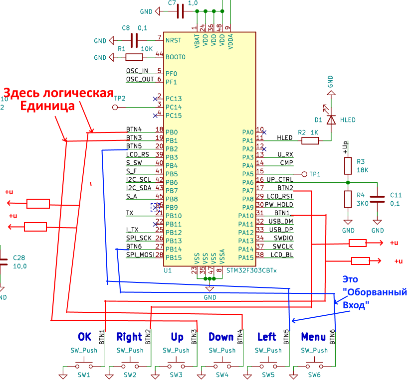

    Думаю Вам ще довго стояти в черзі.
    Если разработчик лохается на таком элементарном подключении,то что он там а прошивке и в схеме нагородил
    неизвестно.
    Кто не знает рассказываю.Смотрите на схему.
    Видите все кнопки SW1-SW5 подключены к входам BTN1-BTN5 на прямую без ничего.
    Смотрите на синие соединения.
    Это называется "Оборванный вход" микросхема может воспринимать такое как "Логическую единицу" и может работать,но она ведет себя так как хочет ее левая нога.Тоесть вход подвержен наводкам и в любой момент он может воспринять любой переходный процесс как "Логический ноль"
    А нажатие кнопки у нас и дает"Логический ноль" на вход микросхемы.
    В электронике строго запрещено оставлять "Оборванный вход" в любых схемах.
    что бы такого не происходило,надо на вход подать "Логическую единицу"
    Смотрите на красные провода.
    Для этого достатчно подключить вход через резистор к напряжению питания.
    Вот если разработчик сделал печатную плату,то ее уже надо переделывать.
    Вот и ориентируйтесь,когда все это "вылижут" и выйдут на продажи.
    А если они начнут продавать без резисторов??????

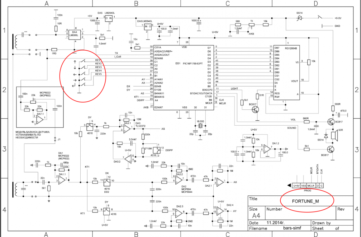

    :eek::smile_6: оце да, :beer: по ходу і на фортунах такий прикол є?
    gvv2309 подобається це.
  6. gvv2309
    gvv2309 Oberst
    3.511
    Київ

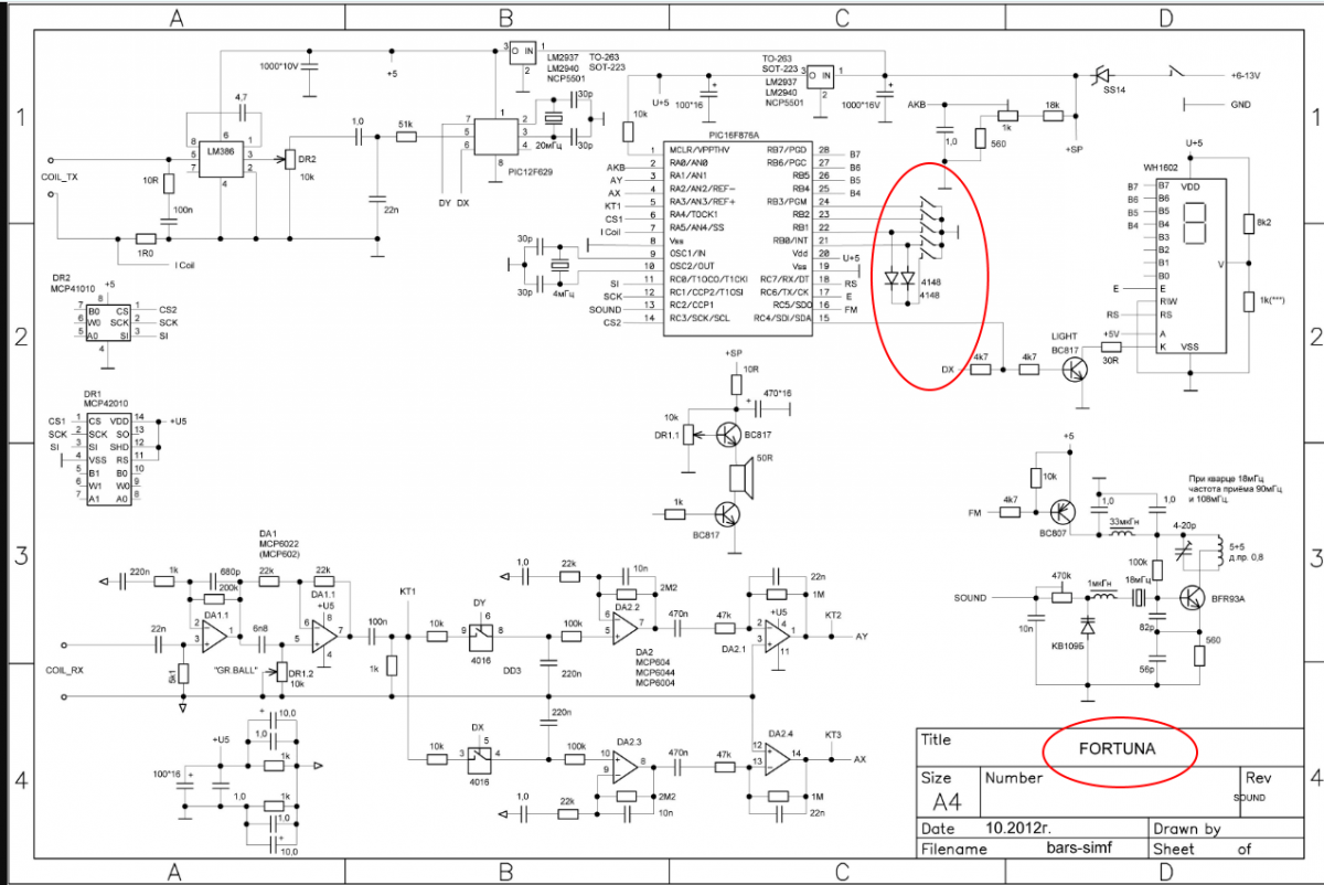

    Ви як в воду дивились,звісно є!Я знайшов дві Фортуни
    Дивіться на червоні кружки
    Скажіть яка у Вас ,якщо знайду скажу.
    Бек подобається це.

    Разработчик не лохается, а критики - бывает. Нет, в общем вы правы, "висячие входы" (именно так их называют) запрещены, их нужно, в зависимости от схемных решений, подтягивать к + или -. Но разработчик, похоже, в отличии от вас, даташит читает. А там написано (выдержка из даташит):
    "Each of the GPIO pins can be configured by software as output (push-pull or open-drain), as input (with or without pull-up or pull-down) or as peripheral alternate function. Most of the GPIO pins are shared with digital or analog alternate functions. All GPIOs are high current capable except for analog inputs." - если коротко - пины подтяуть можно, но не обязательно. Т.е. внутренняя подтяжка там уже организована конструктивно. Зачем тогда лишние детали, если потягивающие цепи уже наличествуют в самом процессоре?
    Опять попытка наезда на чью-то работу, и снова "мимо кассы"... Может хватит уже самоутверждаться, займитесь лучше самообразованием. Больше будет пользы и меньше мусора в теме.

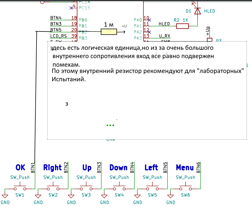

    Главное что я хочу сказать .Организацию любой клавиатуры
    очень желательно выполнять по схеме "На входе ноль,а подаем единицу"
    Так как входы программируются,то ничего не стоит запрограмить вход по единице.
    В даташите написано,что есть внутренние резисторы,но использовать
    их лучше в лабораторных условиях.
    В серьезных разработках ставят внешние резисторы.

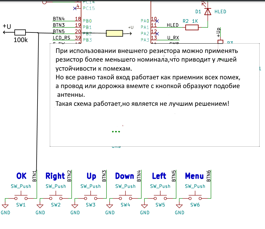

    Внешний резистор вы можете установить с более меньшим сопротивлением,что повысит надежность работы схемы.
    Но все это не коректная работа.

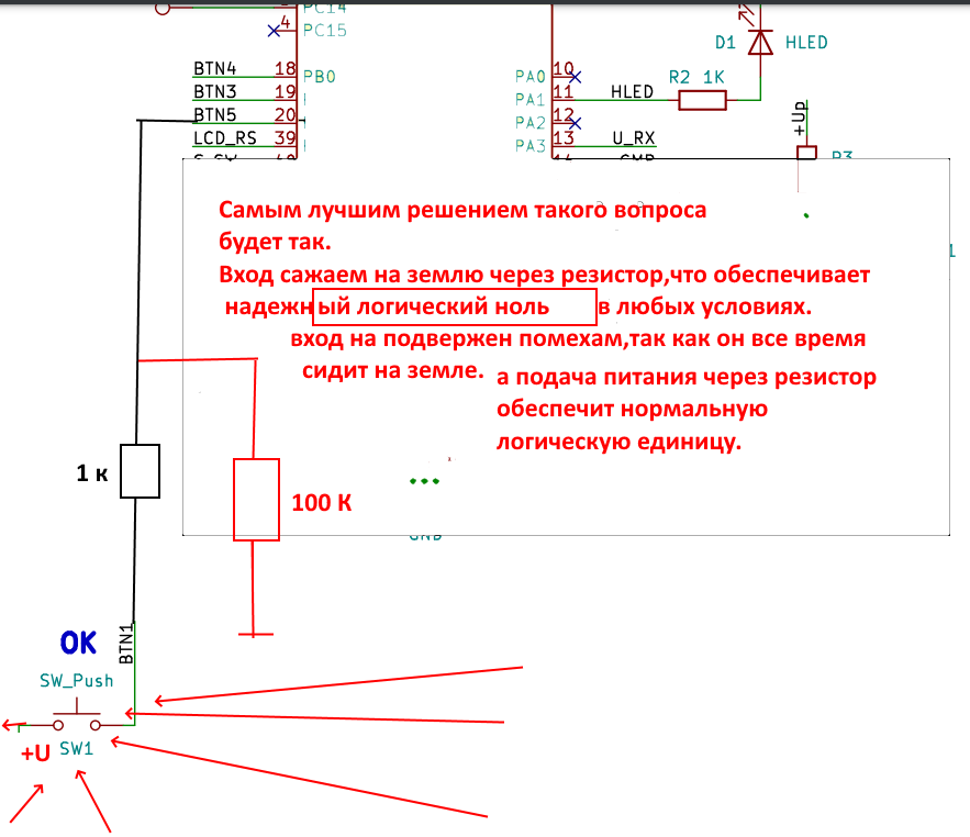

    Самой лучше работой схемы будет вариант с изменением управляющего сигнала.
    Раньше вы управляли логическим нолем,а лучше управлять логической единицей.
    Преимущества такие.
    Установив резистор с меньшим сопротивлением вы обеспечиваете надежный логический ноль на входе.
    У вас не образуется"Антенна "на входе.
    А попробуйте какой то помехой "победить "ноль.
    Это будет тяжелее чем победить единицу.
    А подача логической единицы кнопкой будет очень правильной.
