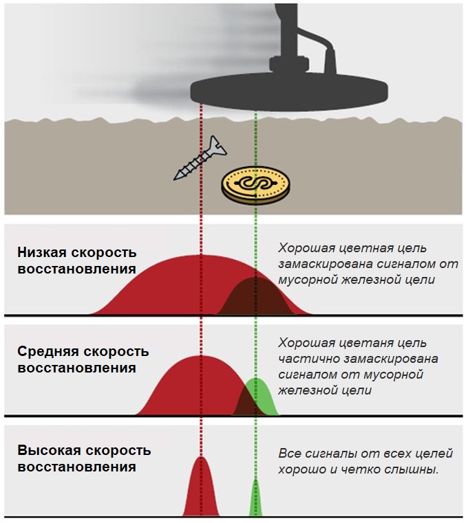

    Он не быстрее в общем, есть очень похожие процессы. У обоих приборов скорость можно регулировать с помощью фильтра/настроек реактивности. Плюс - у Квазара чем выше частота, тем выше скорость - стали выше по частоте в 2 раза и частоты срезов фильтров увеличились - скорость ещё возросла. С маленькой катушкой ДД12 Квазар наказывает Деус по пляжу, жесткому домовому пятну или мусорке.

    Изначально, это инструмент борьбы с грунтом. Разделение - приятный бонус, который и описывают в инструкциях, у обоих приборов. Платить нужно глубиной. Но, так у всех приборов. Хорошо, что этим можно управлять на Квазаре. Далеко не всем приборам доступна такая настройка.

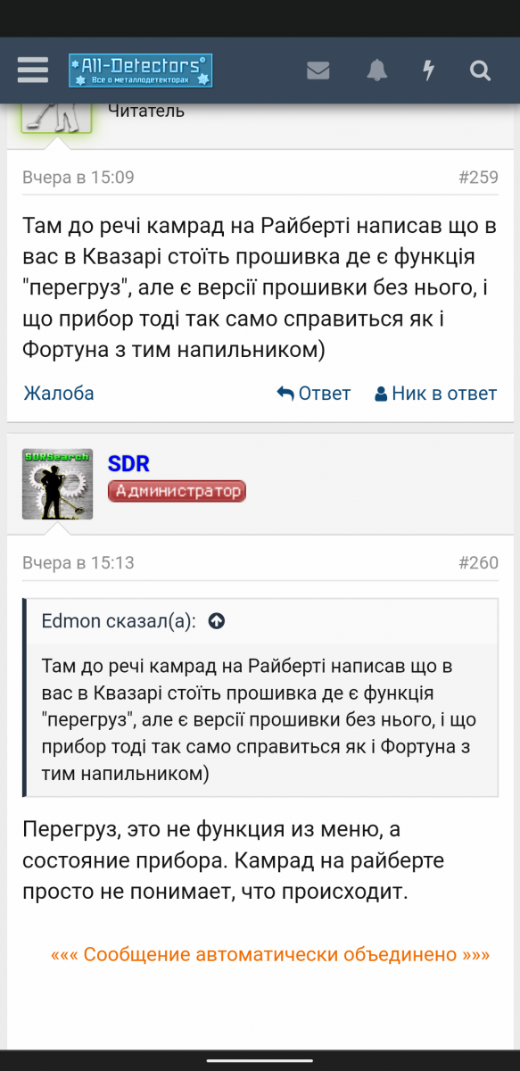

    ФL впали продажи процесорів певно,от чоловік вирішив гав..еца підкинути,я думаю якщо автора F3 попросити виправити прошивку де можна буде вимикати перегруз все буде ОК ,а от для Фортуни не знаю як там з грунтом все в нормі чи так з ферітом в кармані і потрібно бігати?

    Что у кощея что у квазара есть перегруз... СДР не догадываеться что это программное:)
    Я думал эталон это деус ... а оказывается ака
