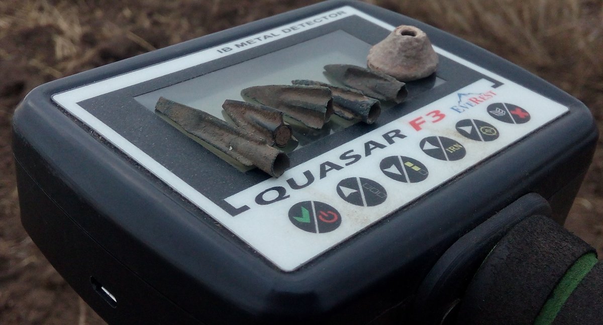

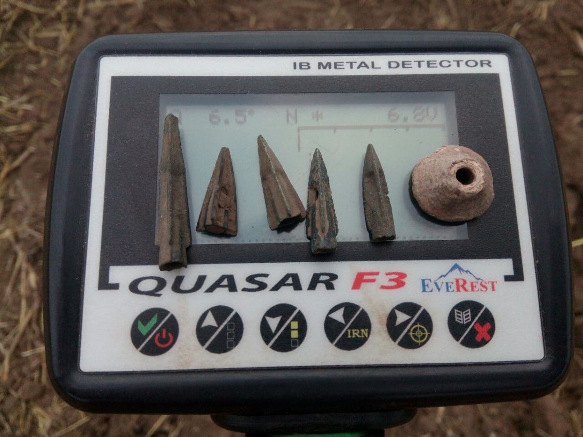

    Всем привет! Выход на поселуху Скифов. Прошивка 1.2.0. По настройкам: фильтр нормал, ток 60, маска камней отключена, шумодав включен, грунт ручной, модуляция 1, место мусорка, схема озвучки 5, годограф. На 5 схеме и частоте 18 кГц ржавое железо тяжелее отличить от цвета. Отличимо, но на 1 схеме более информативно по идентификации. 1 схема нравится по работе больше.
