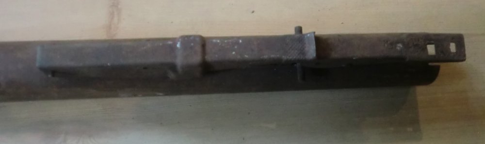

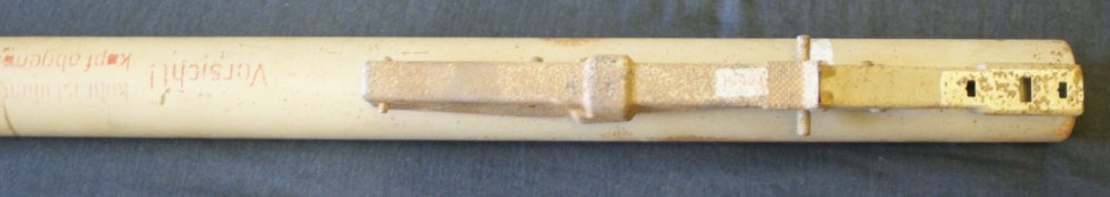

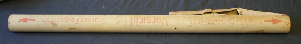

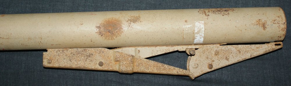

    Добрый вечер!

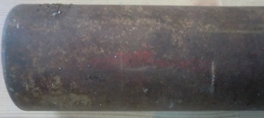

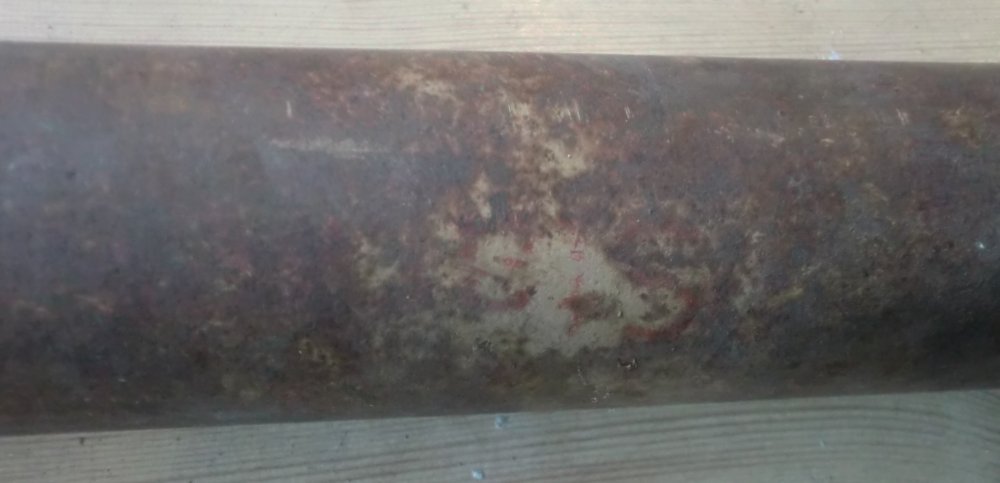

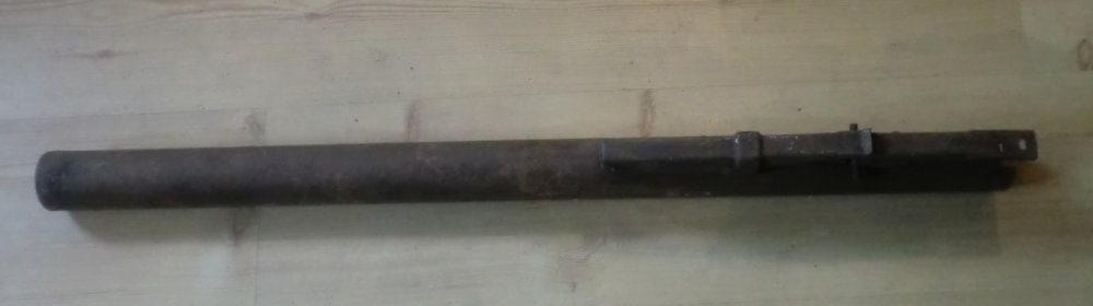

    Хочу узнать стоит ли дальше кислотить панзерфауст, боюсь передержать
    Сохран чердак.

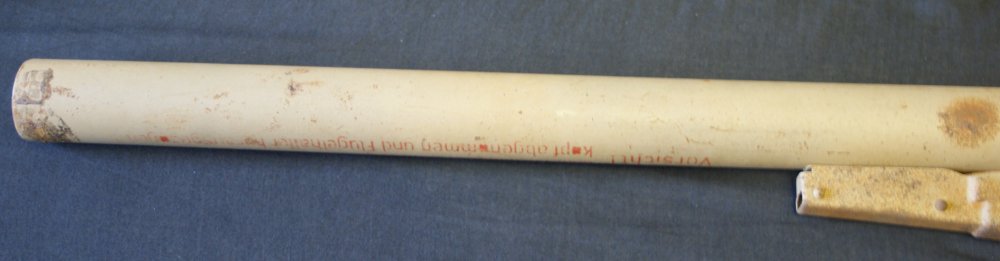

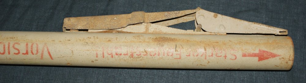

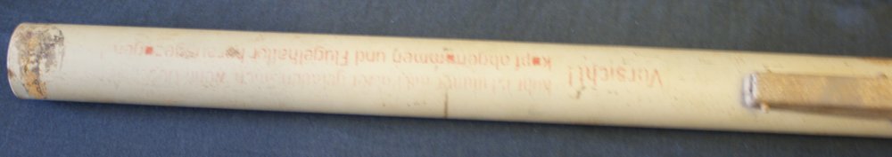

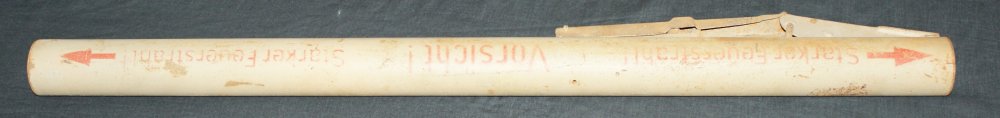

    Если не секрет,чем чистили?
  5. Versus
    Versus Stabsgefreiter
    144
    Слабая щавелька, цветочный ящик, около 6-7 столовых ложек + теплая вода, держал около 4 часов
    valerka нравится это.
  6. БЛК
    БЛК General-major
    30
    66
    8.132
    Хорошо получилось.
  7. Gritsai
    Gritsai Feldwebel
    1.040
    Дальше не стоит и так хорошо вылезла краска. Могут надписи полететь, дальше консервация.
  8. Versus
    144
    А что посоветуете насчет консервации?
  9. Buffalo
    Buffalo Oberfeldwebel
    569
    Харьков
    После кислоты предмет надо обязательно промыть раствором соды.
