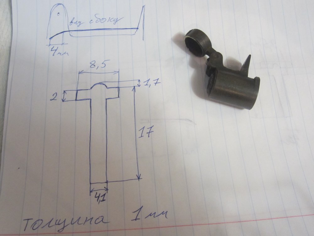

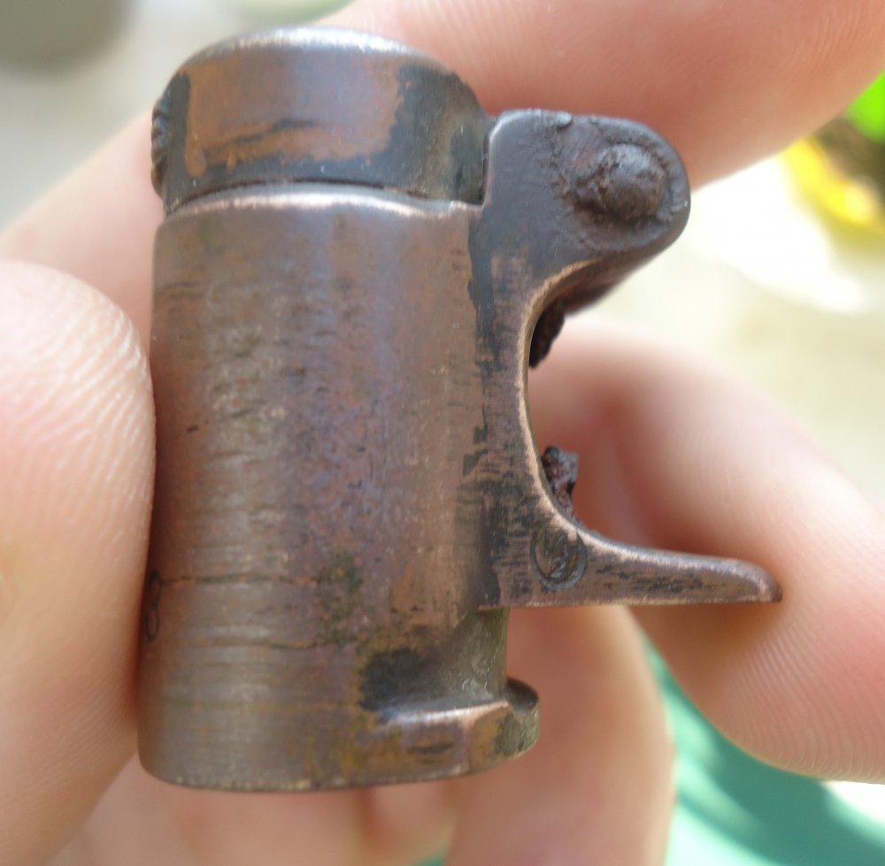

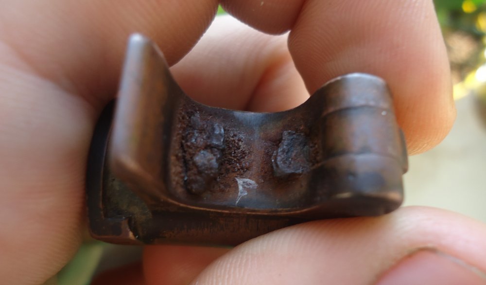

    Если никто не подскажет и потерпит то через недельку смогу снять размер (раньше никак). Мой на фото, копаный но пружинка работает.

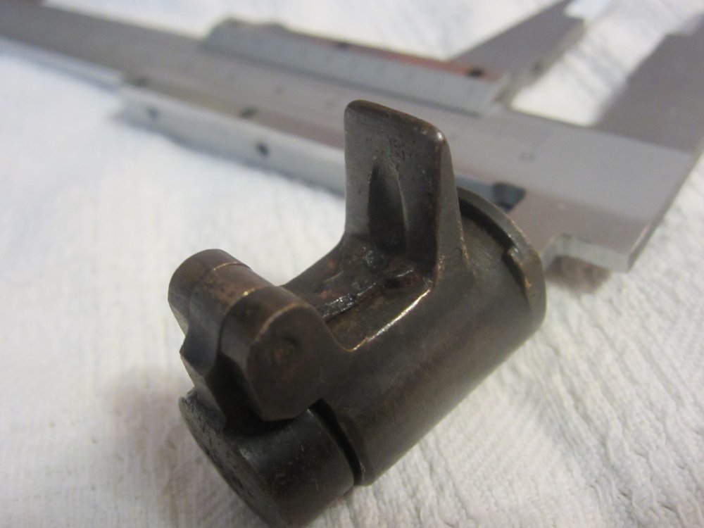

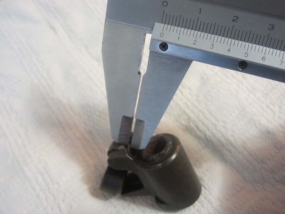

    К сожалению снять пружину не рискнул, хлипкая. Сделал замер только видимой части.

    спасибо большое за чертеж. на цвет бачка противогазного не смотрели?

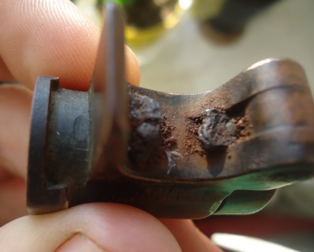

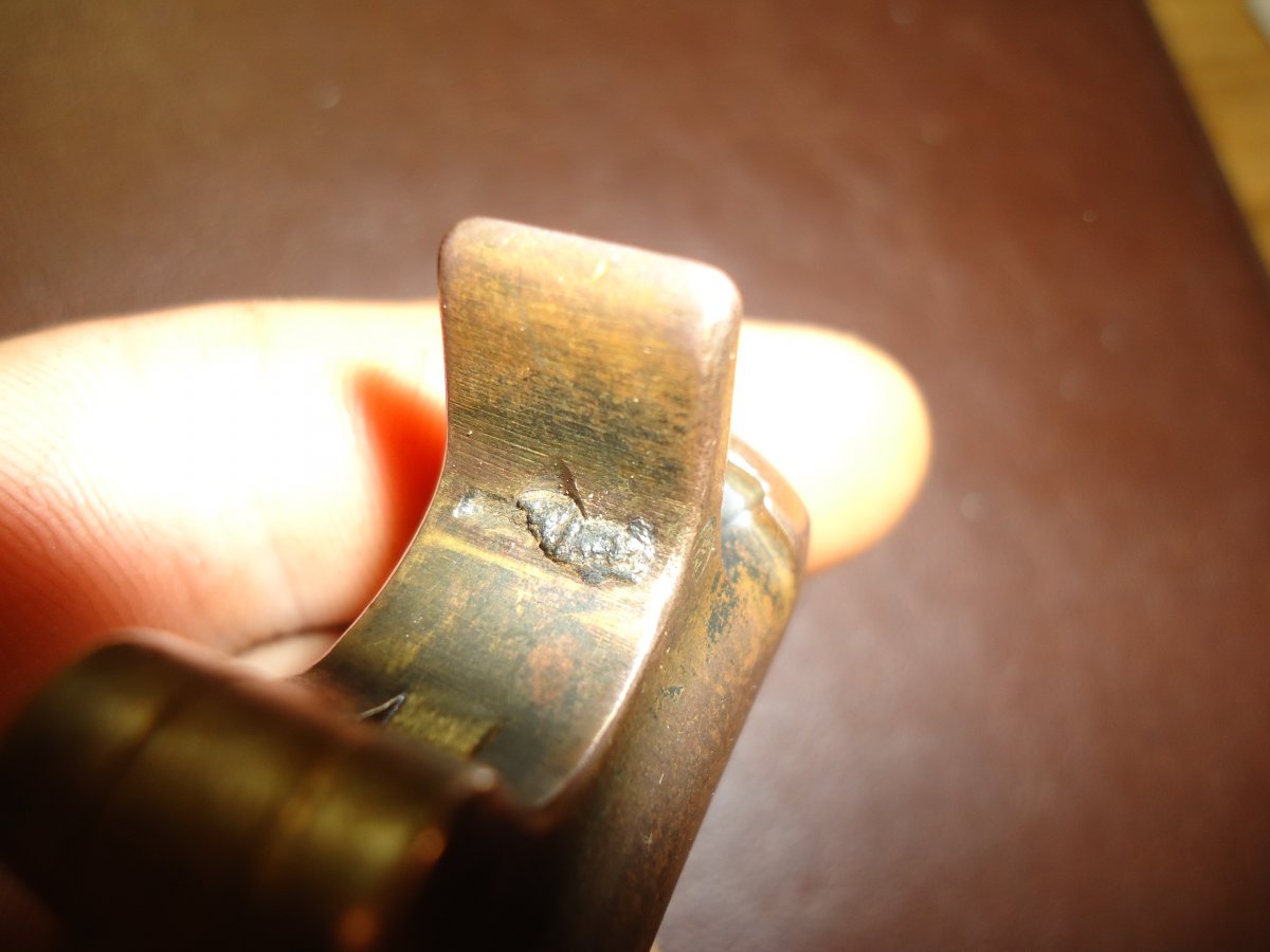

    итак дело сдвинулось, пружину я вырезал но не могу вынуть кусочек старой. не хотелось бы кислотить, хочю оставить родную патину. Что предлагаете сделать?
  9. 663
    663 ✠ Moderator
    17
    7.598
    Україна.
    Здесь у вас проблемка. Будите ковырять царапины всё равно появятся. Через отвёртку попробуйте и по бокам расшатать.Поставте отвёрточку и молотком рас с одной, рас с другой. Возможно и пойдёт. Греть нельзя !, в внутри спиральная пружина, может накрыться.
