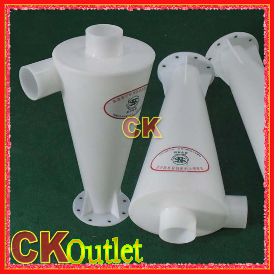

    Циклон за 2 минуты. Ведро + два уголка фановой трубы.
    Достаточно просверлить в крышке два отверстия, я это сделал короночным сверлом, вставить в них два ПП уголка и полноценный циклон готов. Даже герметизировать стыки не стал, вставил шланги от пылесоса в уголки, благо в уголках присутствуют уплотнители по размеру гофрашланга и сразу начал пользоваться сепаратором. Я не преувеличиваю, 2 минуты и готов стружкотделитель. Для удобства использования я собрал Т-образную тележку.

    Все так, но немножко не так. Циклон - идея совершенно правильная и дешевая. Но для мелкой пыли - увы, малоэффективная. Там нужны малые диаметры и большие скорости, бытовой пылесос не протянет, мощи не хватит. Поэтому применяем мокрый циклон. Перед циклоном устанавливается труба Вентури (два усеченных конуса, обращенные узкими вершинами друг к другу), в пережиме которой - форсунка для воды, ее надо совсем немного. А из циклона шлам отводится через гидрозатвор. Все предельно просто, а эффективность составляет до 97-99%. Такая система широко применяется везде, втч в теплоэнергетике для улавливания золы при сжигании пылевидного угля.
