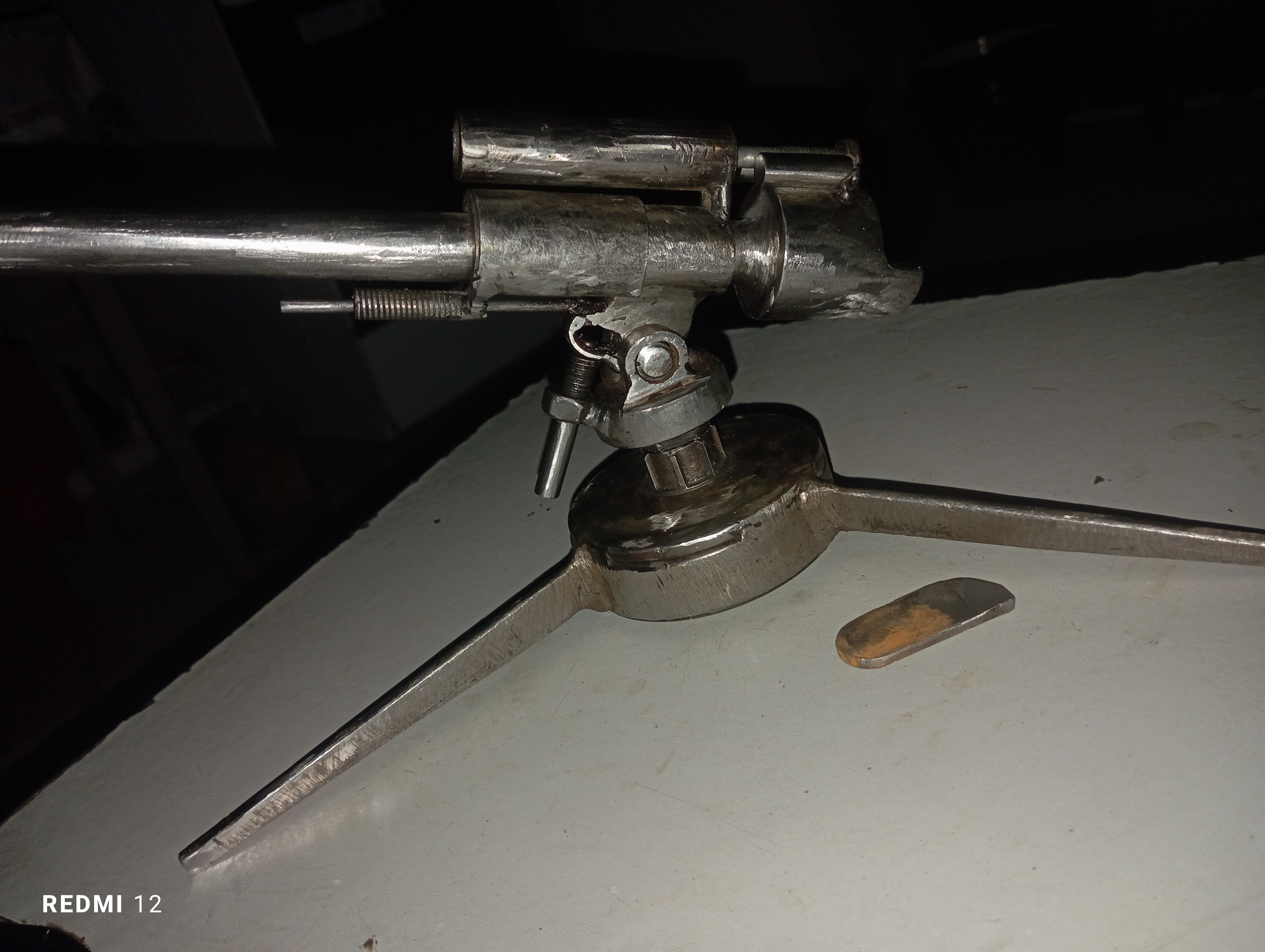

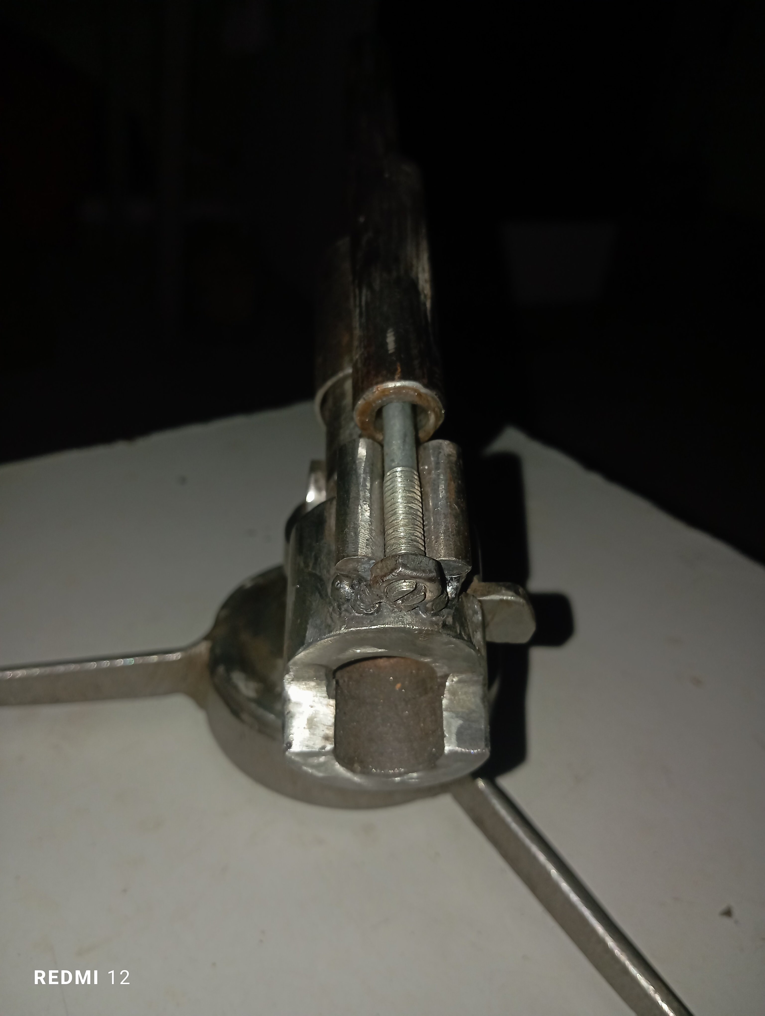

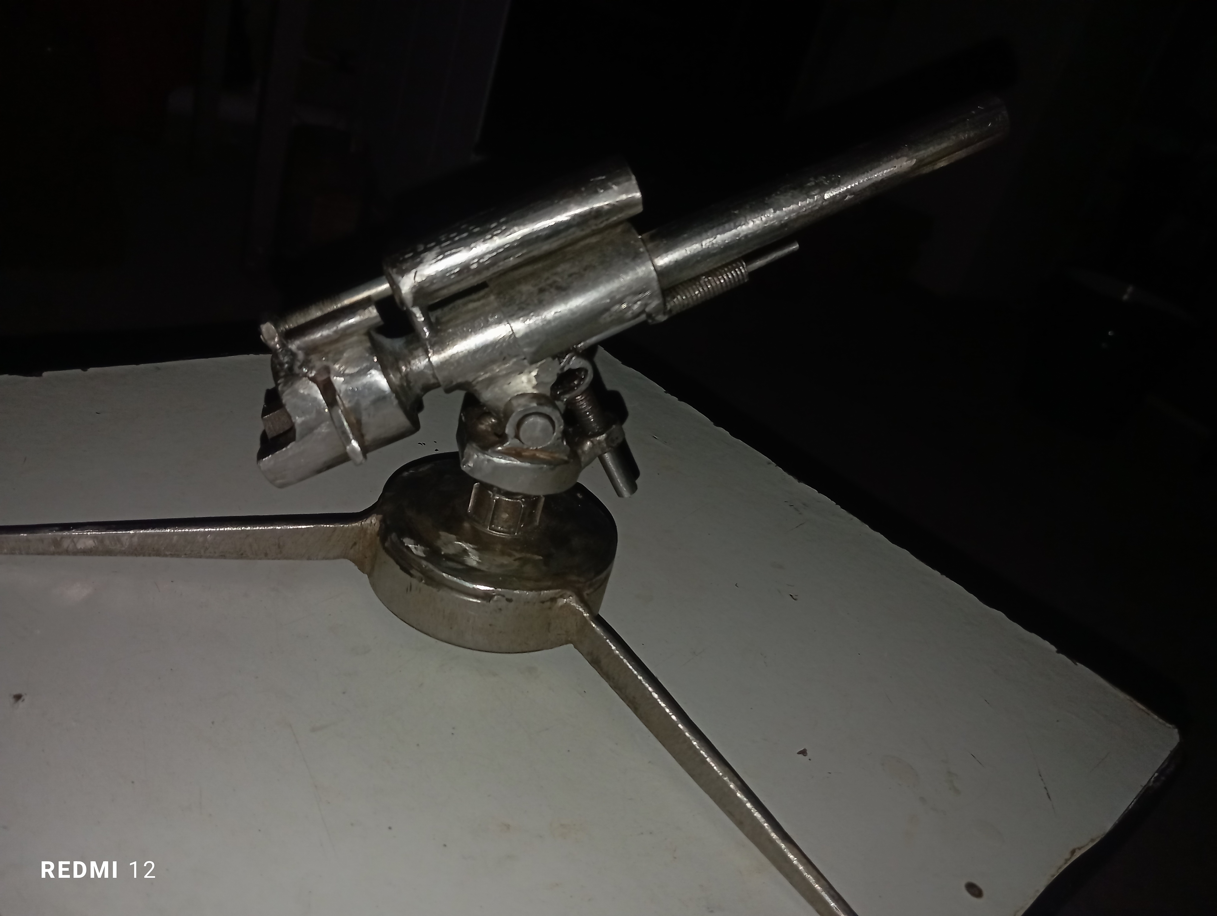

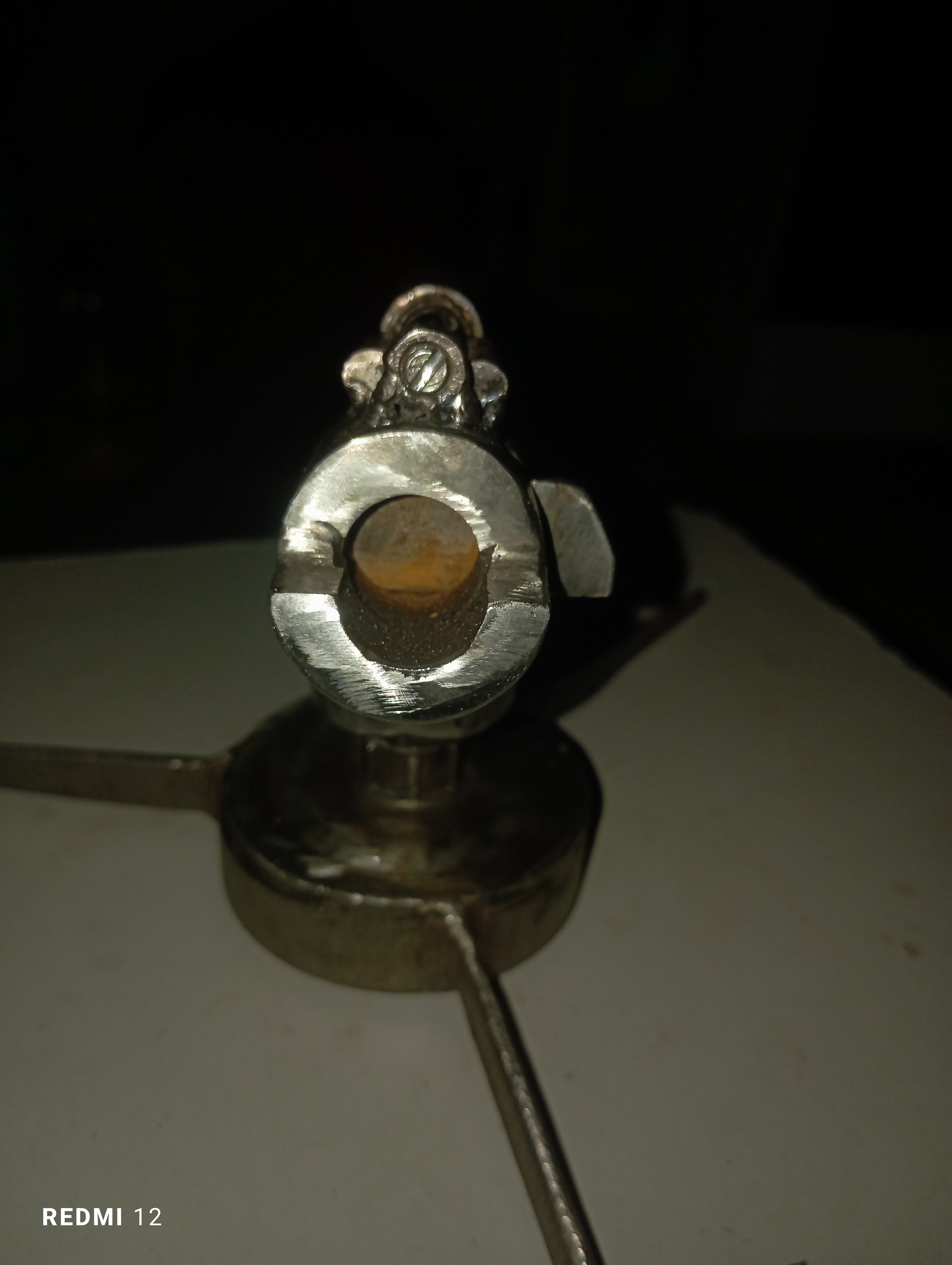

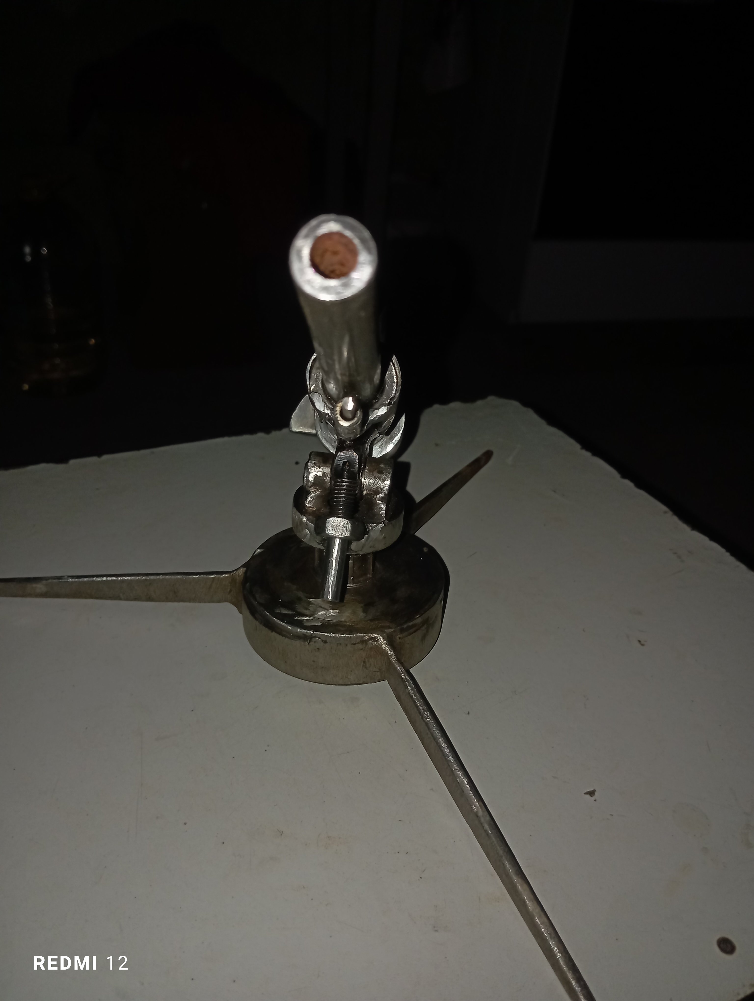

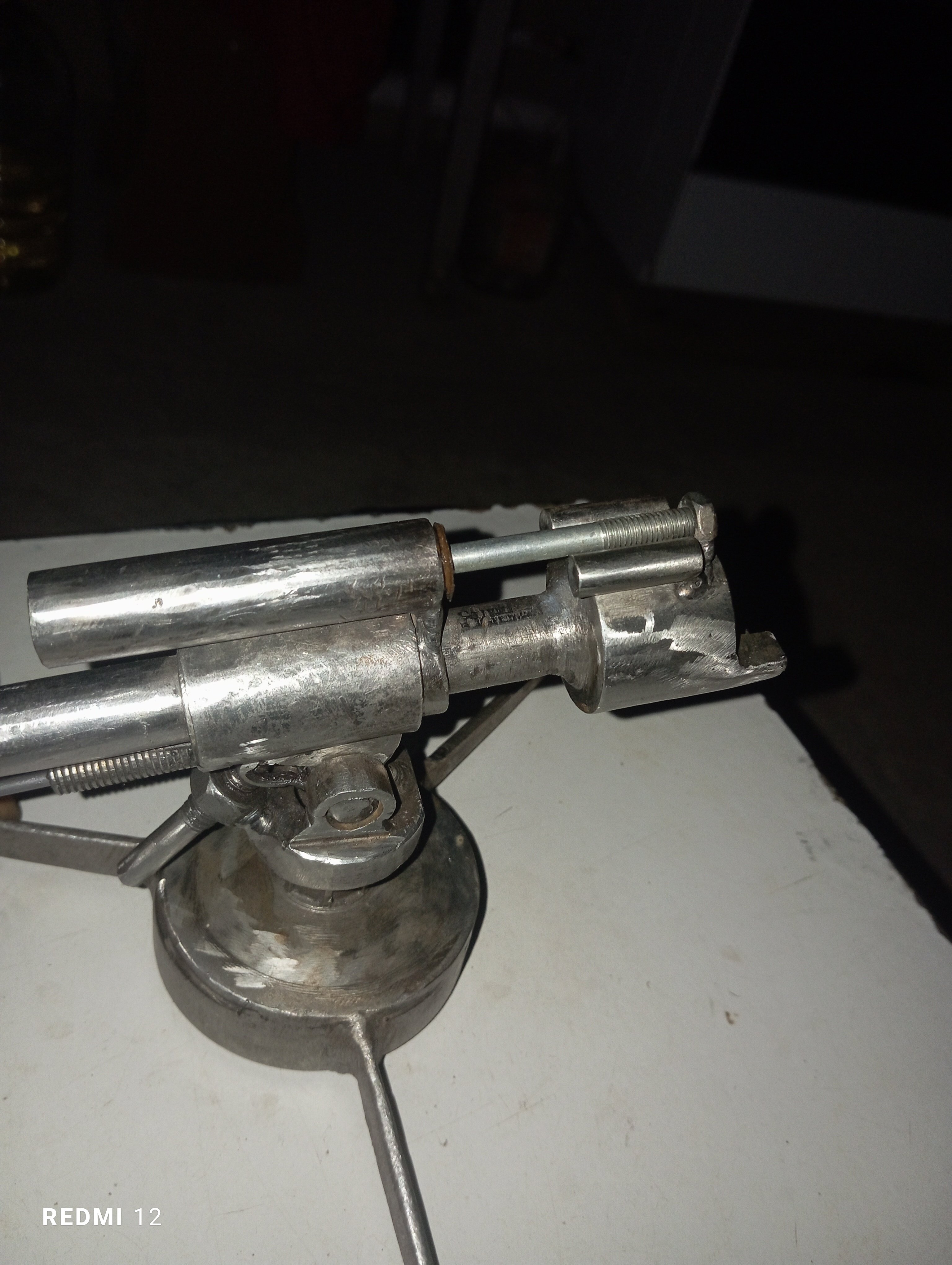

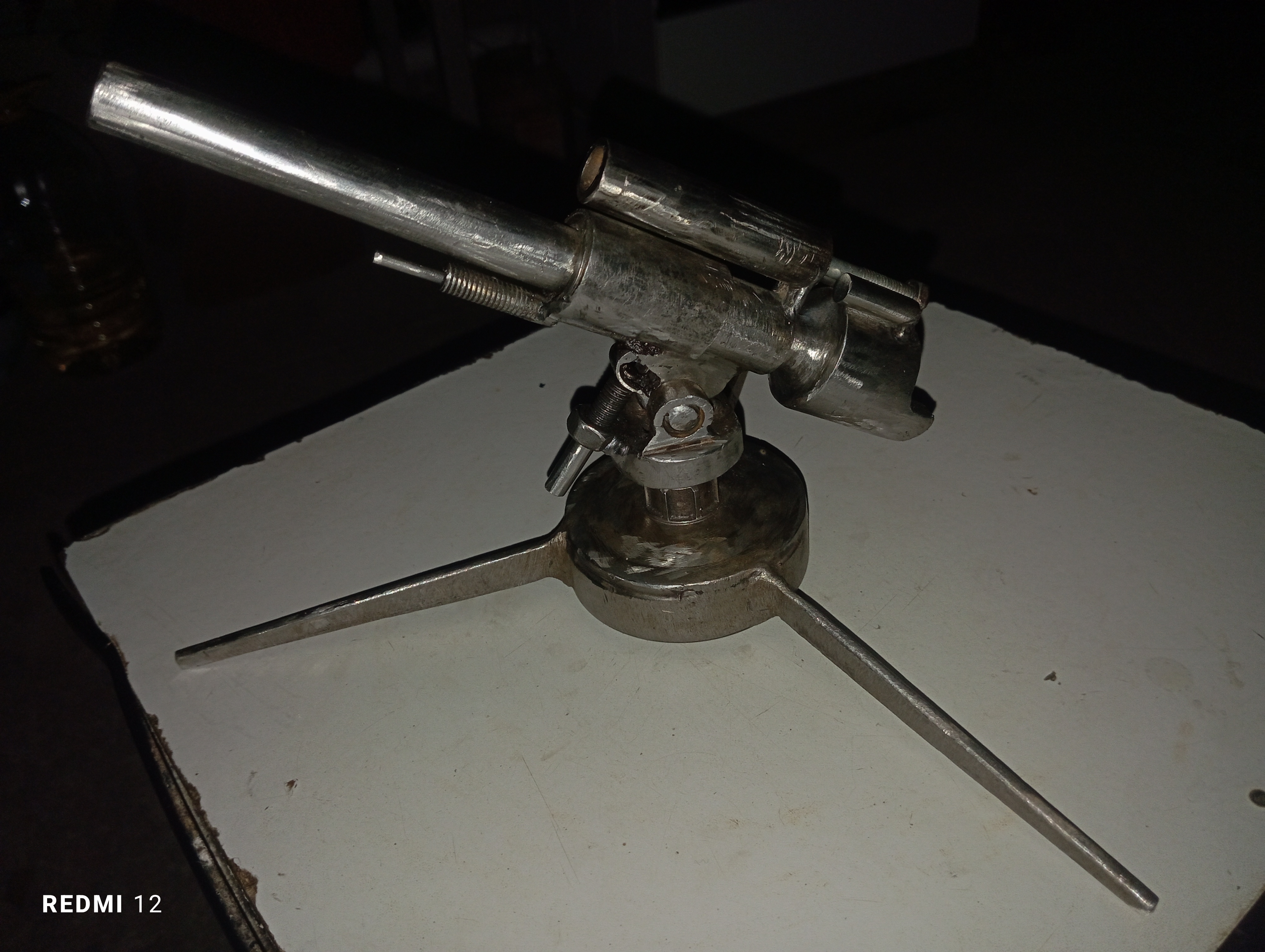

    Пушка с откатным механизмом, и откатным тормозом.
    Поворотна на 360 г.
    Подъем орудия, от - 8 примерно, +60
    Имеется задвижной затвор.
    Диаметр внутри ствола 8 мм, можно увеличить до 11мм. Регулировка отката тормоза.
    Имеется резурвуар у верху над стволом, это откат тормозной поршневой , В нем воздух и часть масла.
    У верху на казенику, декоративные 2 болваннчки. Все остальное исполняет каждую функцию свою.
    Делал для петард, так и не испробовал

    Да времени заняло много. Но тут ещё надо смотреть как будут вести себя механизми, при. Откате,и откате тормоза.
    С гидро тормозом проще, там жидкостью меняться, а на откат тут надо учитывать и петарду, и пружину. Будет пробный, тогда уже и решать.

    К стати, образец на новой модернизации находится.
    Разработка новая один механизм, исполнить должен две работы ,откат и тормоз отката.
    + Отказ от пружины тормоза отката
