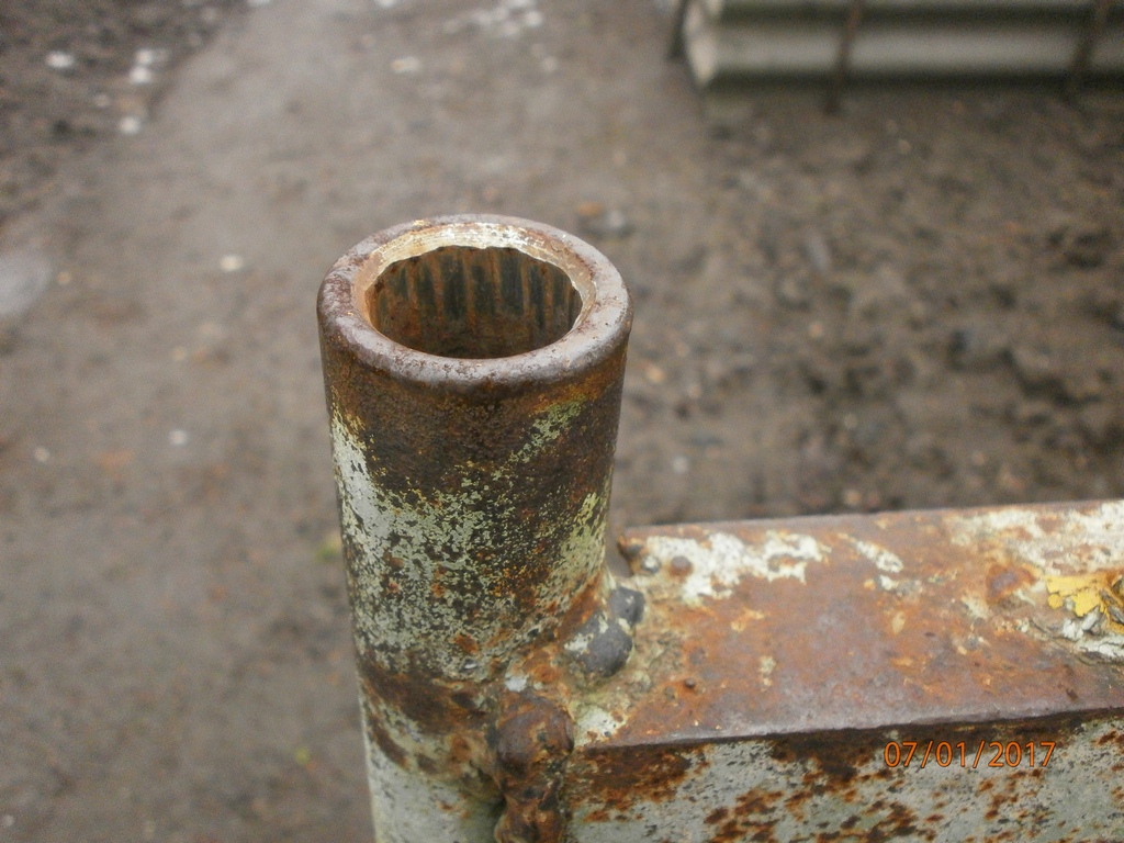

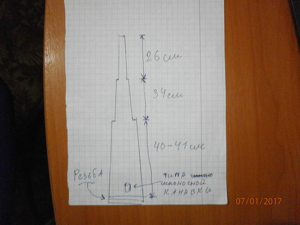

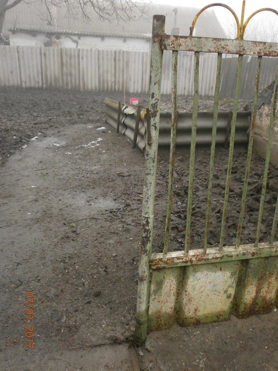

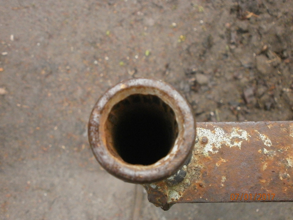

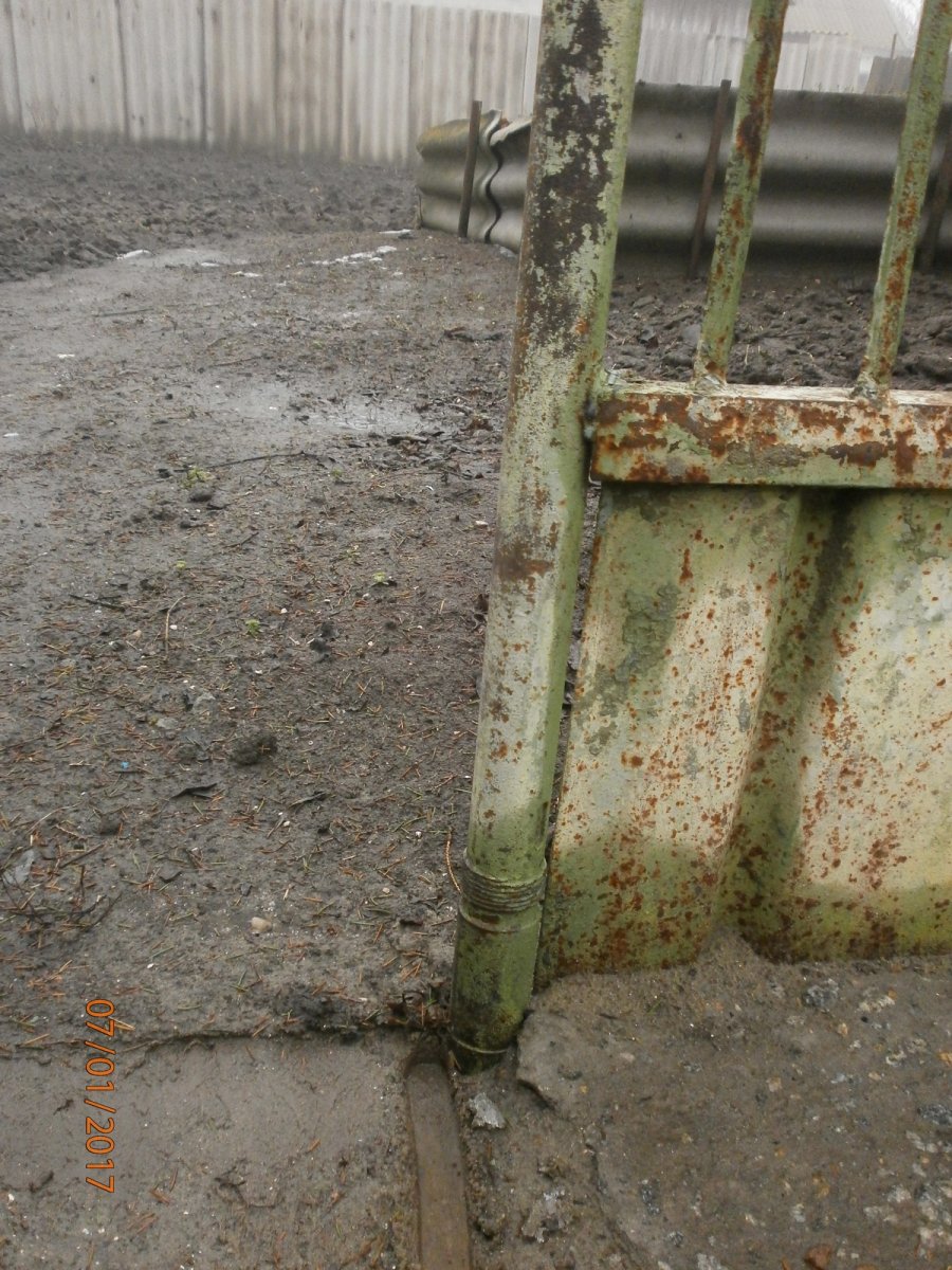

  20. апокалипсис 777
    апокалипсис 777 Major
    18
    25
    4.101
    Запорізька січ
    Приветствую. Пользуясь случаем с Рождеством Всех :beer: У знакомого на заборе увидел чудный столбик с нарезами.:) Диаметр на выходе (внутренний) 22-23 мм часть которая торчит из земли 113 см. видно нарезы и хромирование. Будет ли востребован на форуме? Или пусть стоит дальше? Если будет востребован вытащу и просверлю (как положено) но пока это забор. :beer: Прошу определить принадлежность стволика ??? или вот по ссылке https://reibert.info/threads/zabor-iz-stvola.855016/#post-9312211 . Всем Спасибо
