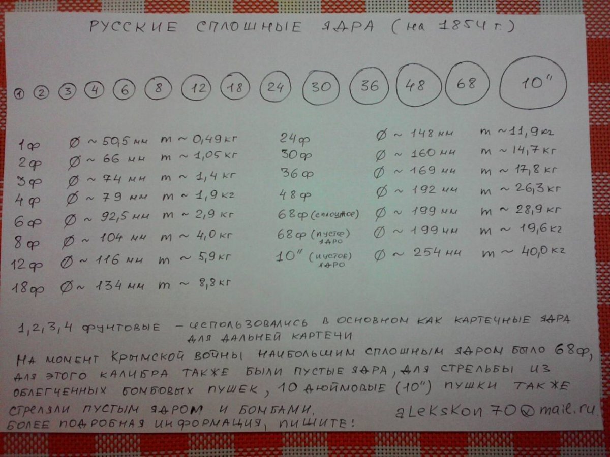

    Доброго дня камради підкажіть будь-ласка,чи може цей шар бути пушечним ядром? Вага 1,5 кг.

    Доброго времени.
    ИМХО. Артиллерийское ядро 3 фунта. Сделайте привязку по месту находки и событиям...

    Доброго времени.
    На ядро от дробовой мельницы, не похоже. Видел в большом количестве - железные, катанные. С благодарностью человеку, составившему таблицу.

    На всякий случай замечу, что существует 2 тип мельниц: шаровые и стержневые, если принять во внимание приблизительный размер обсуждаемого предмета. На обогатительных фабриках используются оба типа, но шаровые мельницы встречаются чаще. По крайней мере, на обогатительных фабриках. И не пойму, каким образом по прилагаемой Вами рукописной таблице удалось с точностью определить, что обсуждаемый предмет ядро. Нет ни веса, ни его точных размеров. Да и мелющие тела (стальные шары) без труда можно подобрать под многие калибры, все зависит от исходных размеров и степени износа. Так что вопрос по происхождению и атрибуции обсуждаемого предмета остается открытым. Таблицы из справочников по шаровым мельниц прилагать не буду. Они мне за время учебы в ДГИ надоели. С уважением.
