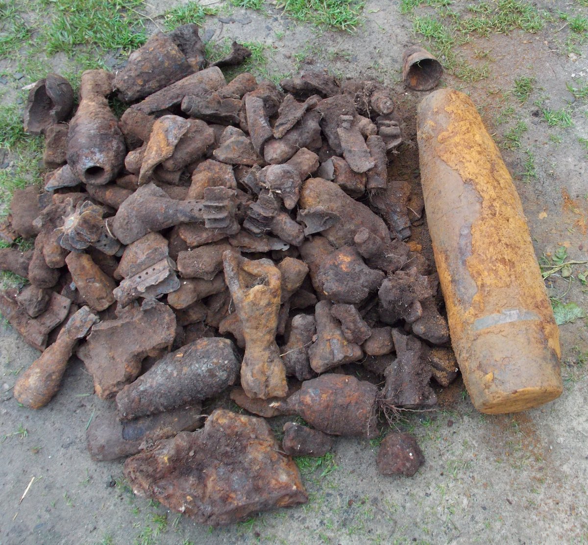

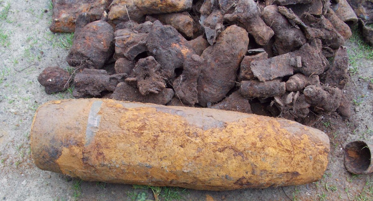

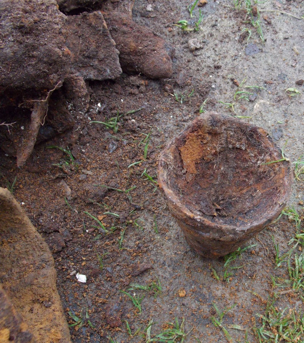

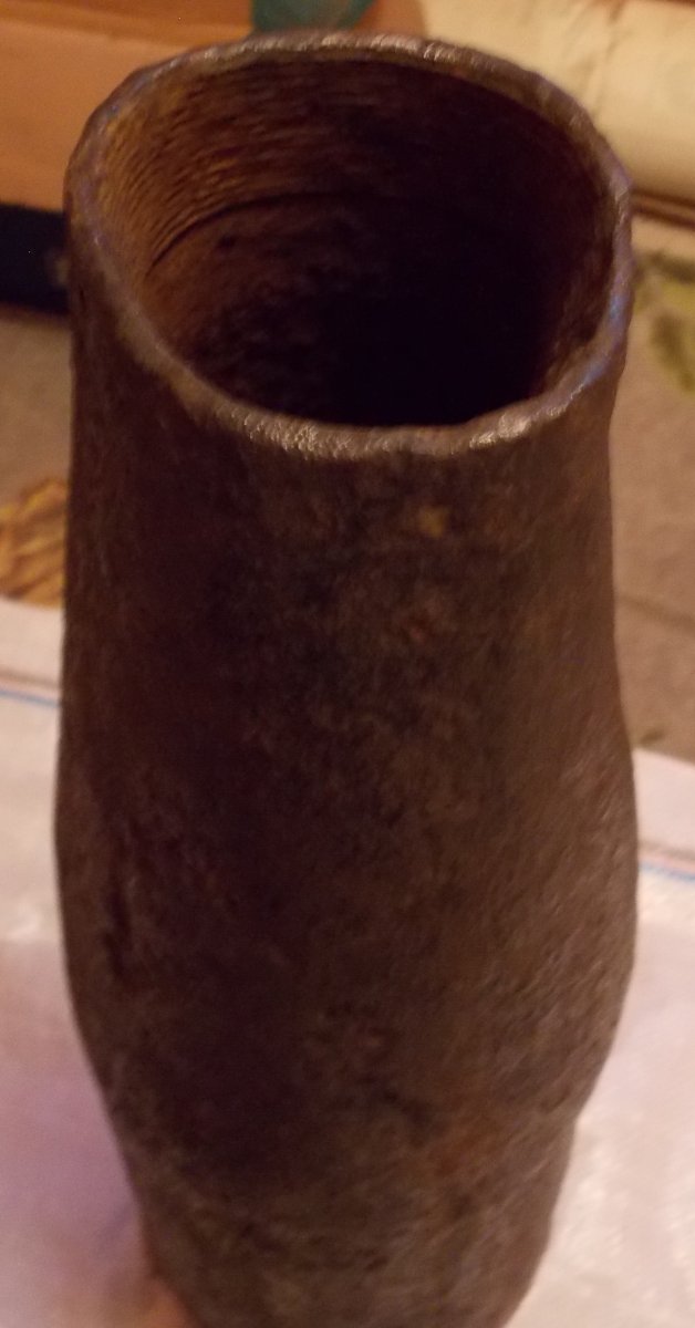

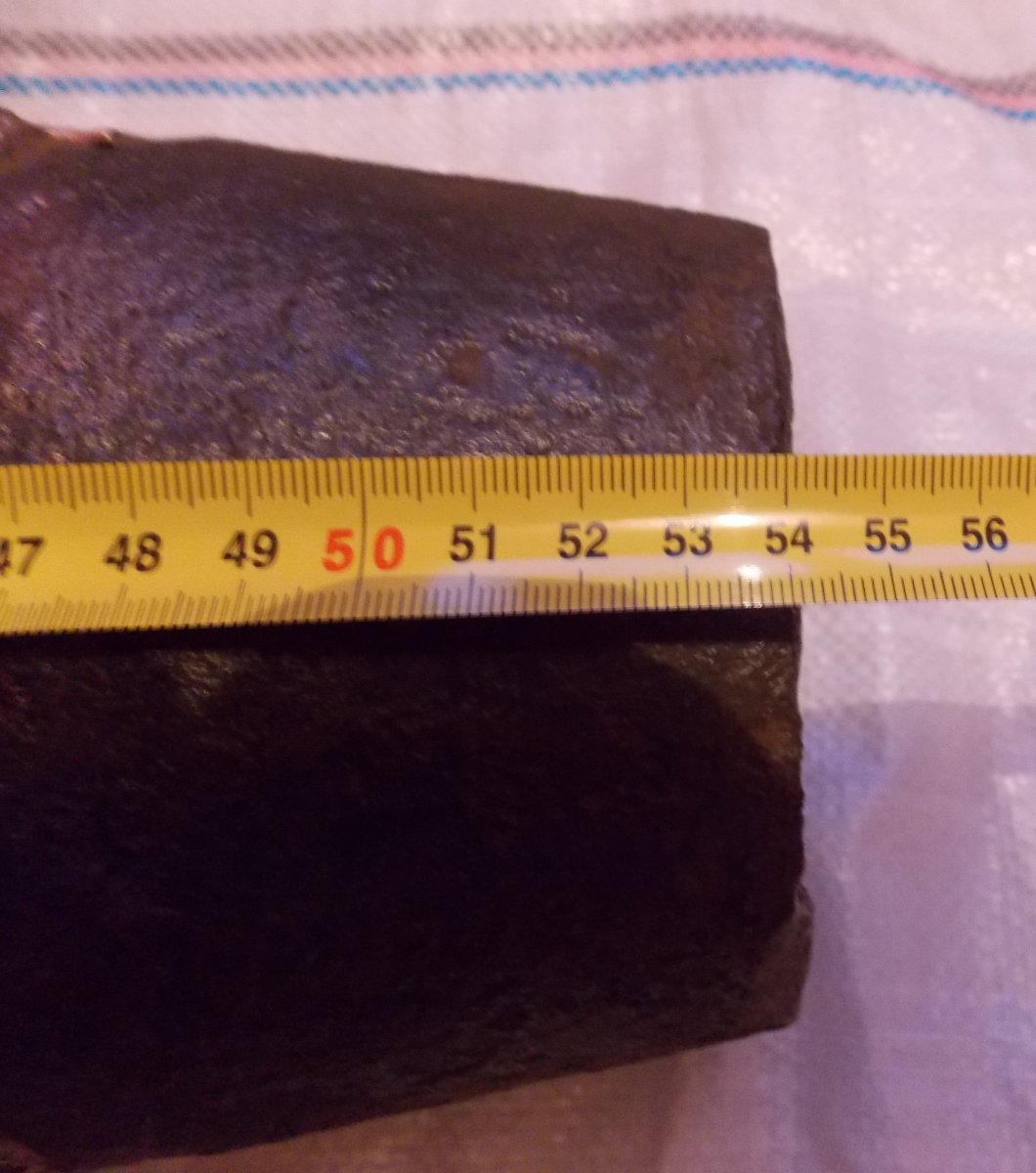

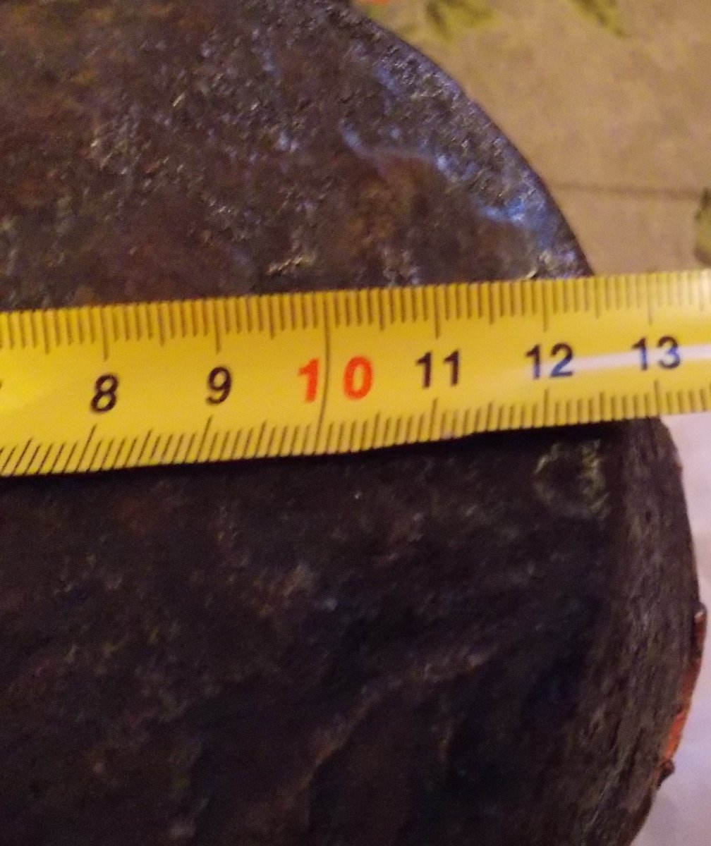

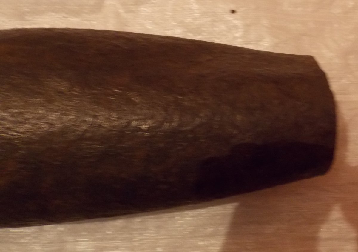

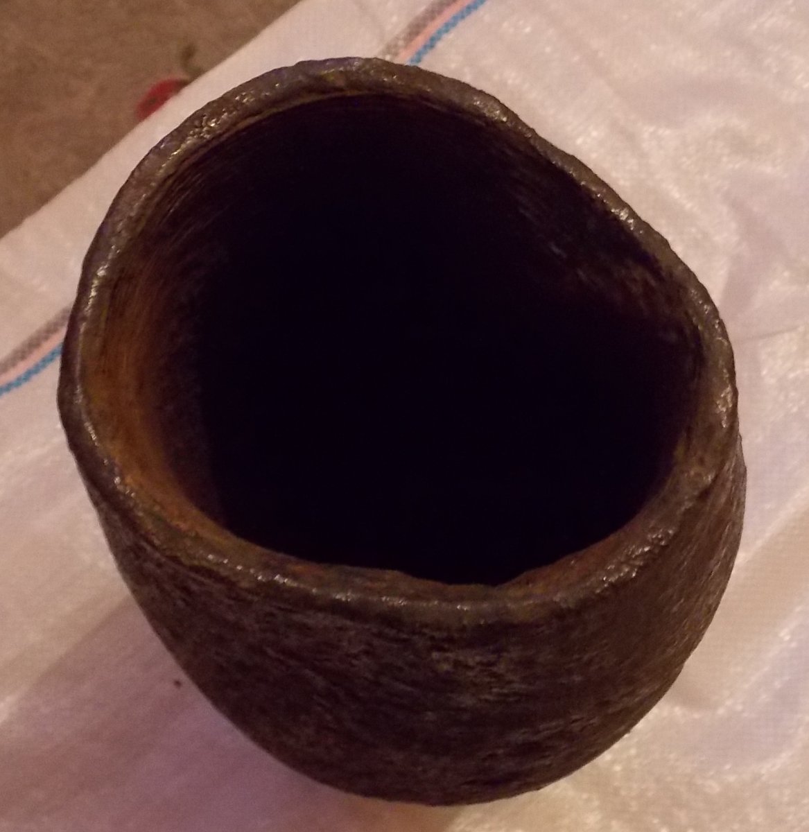

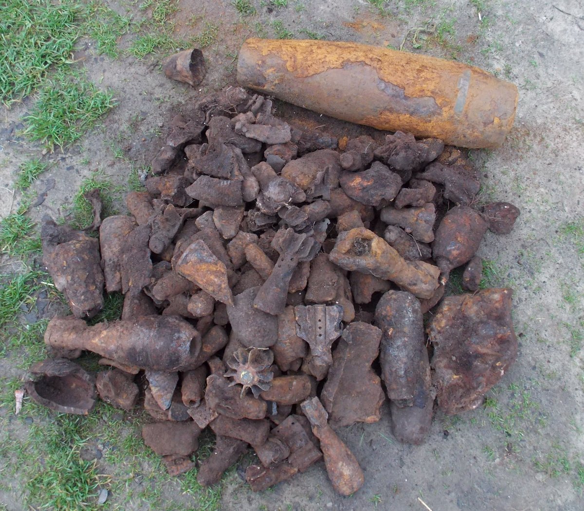

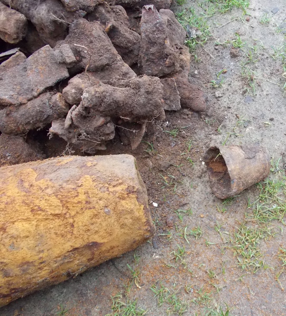

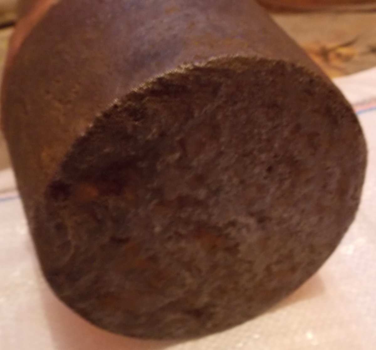

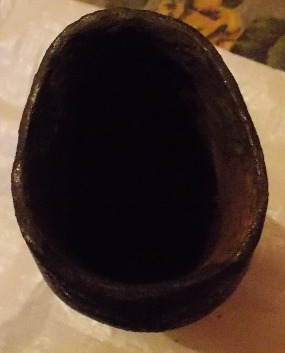

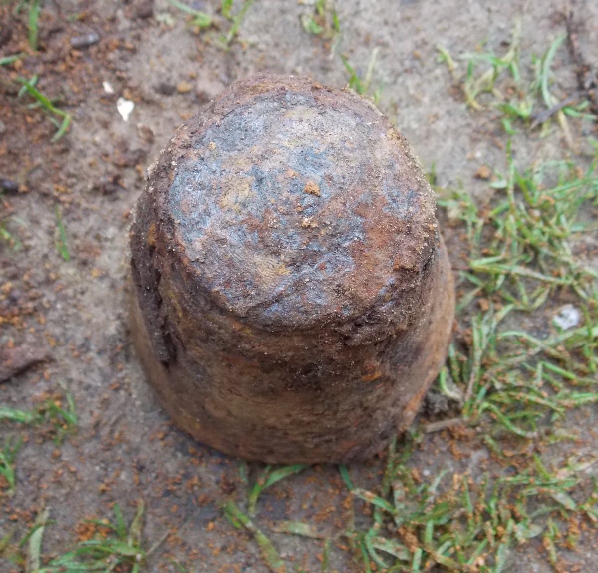

    Приветствую!Государство выделило мне земельный участок(в таком месте,при болоте)и решил я там пройтись с МД,знал что в пяти ста метрах были взорваны склады.Попадались в основном минометки,но выскочила такая пулька(в нутри пустая),подскажите от чего,и рядом на фото с пулькой какой то стаканчик(голова чего-то?).С ув!

    Пуль не увидел на фото, а СНАРЯД какой-то из ОФ 122 мм .
    иван777444333 та -vanja подобається це.
  4. Alexandr167
    Alexandr167 General-leutnant
    33
    42
    12.971

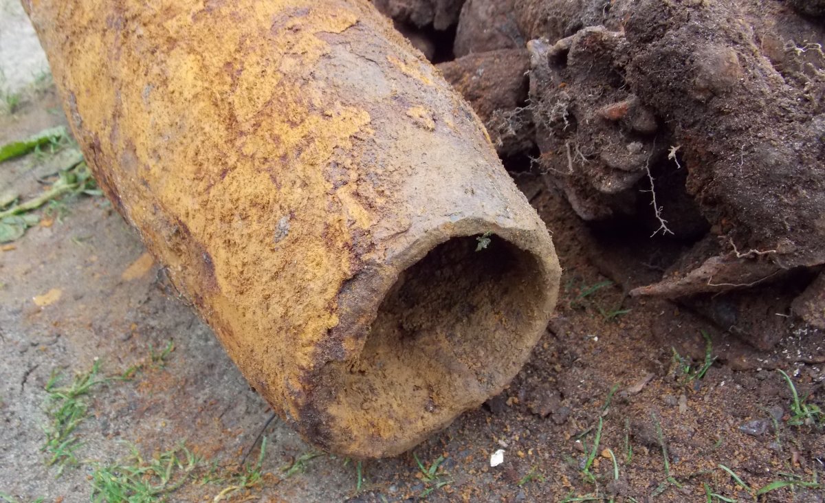

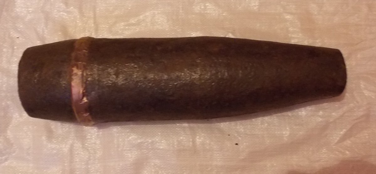

    Если была привинтная голова - то это О-462А

    Нет головы не было.попробую немного почистить тогда докино фото.

    Если головы не было - значит ОФ-462Ж. Разница в снаряжении.

    Ваш всё таки 462А. Горло слишком широкое. Привинтная голова была, просто потерялась.

    Больше похоже на 462А

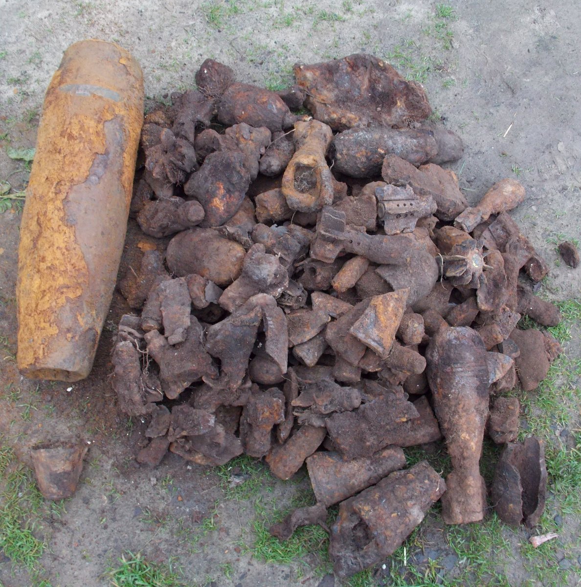

    Нормально так металлолома. Кил 100 наверное?

    Да больше 100 кг,Нива присела так нормально,но ведь этот снаряд в металл не возьмут :(и не розрежеш болгаркой,что с ним делать х..р знает.

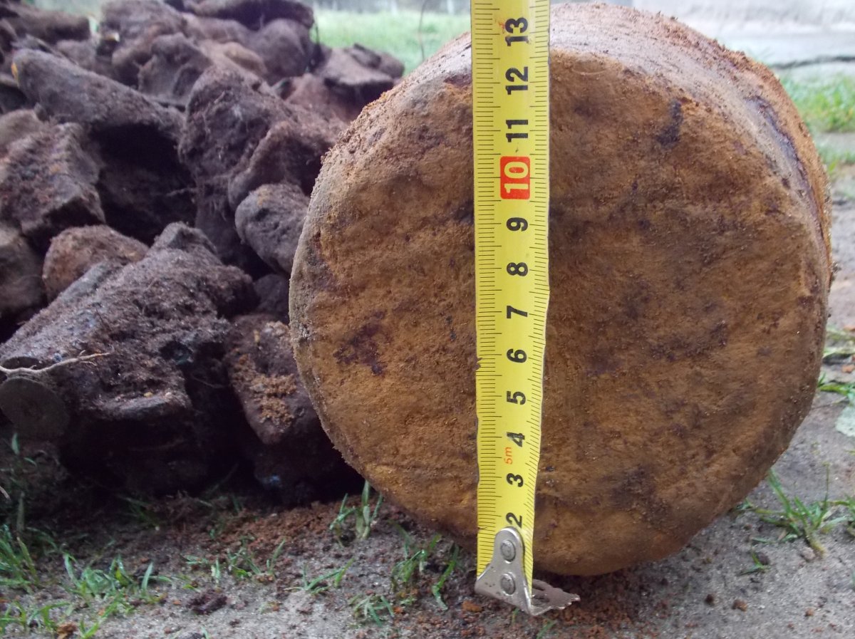

    да там 152 мм все а не 122

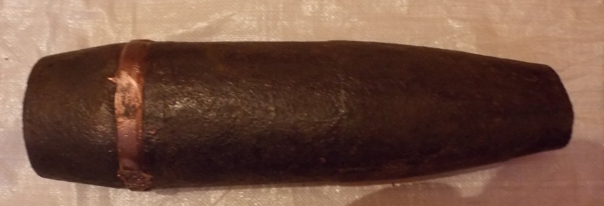

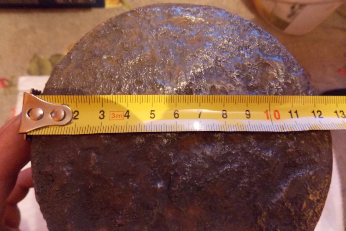

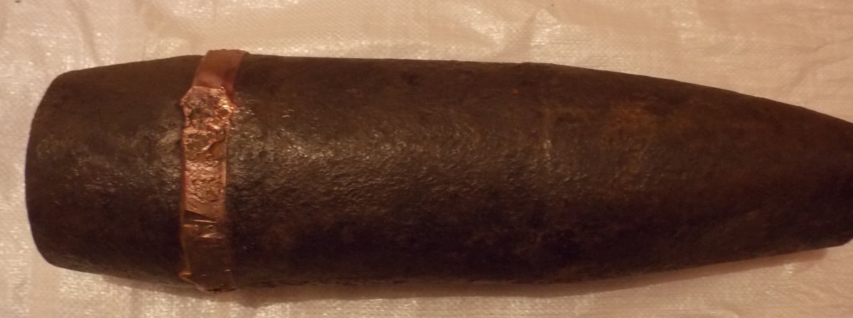

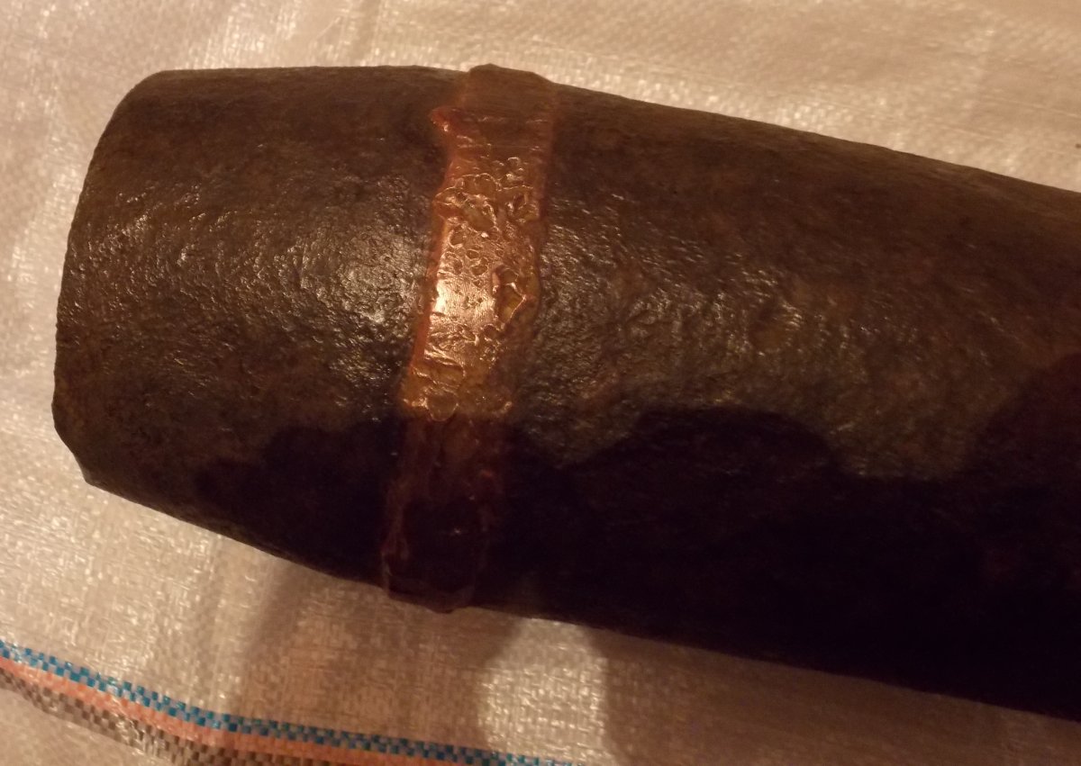

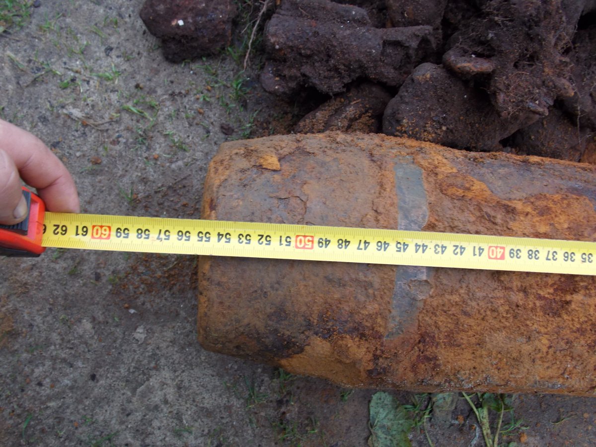

    Ну если смотреть предпоследнее фото - то 122.
    А если последнее - то 152. Уж очень он длинный для 122 мм.

    Та че невозьмут еще и как.
    Большая болгарка и пополам и все.
    И корпус целой минометки тоже пополам.
    Так это с участка или на большей площади найдено.

    поясок тоже не как ук 122мм.

    Судя по длине - больше подходит 152 мм
    Что то из первых двух.

    На 10 сотках

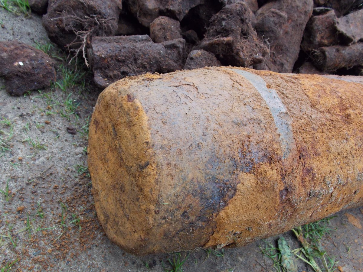

    Фото

  19. Дервиш
    Дервиш General-major
    5.428
    Ну тут без вопросов..."Глаз-алмаз".
    Я думаю тут наиболее вот такой 152-мм ОФ-540 подходит. Прям "идеально" в замеры ТС вписывается. По "530" у меня нет размеров.
    ЭТО бронебойный и баллистический наконечники от немецкого бронебойного снаряда. Учитывая что Вы не привели размеров находок ПРЕДПОЛОЖУ, что это от 7,5cm бронебойно-трассирующего снаряда. Фото ДЛЯ ПРИМЕРА!
