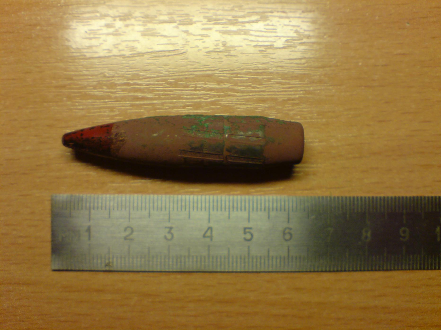

    Господа! Подскажите- от чего и ОПАСНА-ли эта пулька!? Спасибо!:beer:

    12.7 зажигательная. Не опасна.

    Скорее всего не так как пройдена по каналу ствола!

    Трассирующая пуля от .50 BMG http://www.municion.org/12_7/12_70x99.htm
    ( безопасна )

    Обратите внимание на следы на пуле от прохождения по нарезам в канале ствола.

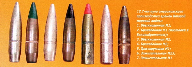

    Вообще, если не смотреть на окраску кончика пули - это 100% зажигательная М1 к .50 BMG, которая имела голубую окраску кончика. Но, если мне не изменяет дальтонизм, пуля окрашена в красный цвет, что характерно для трассера М1, который в свою очередь, имеет абсолютно другую форму. Прилагаю картинку с ассортиментом штатных пуль на войну
    Штатных послевоенных американских пуль с таким сочетанием формы и окраса тоже не было. Еще иногда США выпускали пули на экспорт с маркировкой, соответствующей стандартам страны-импортера, как 2-я пуля слева на картинке. Если так, то вопрос: для кого такие делали? У британцев зажигательные маркировались тоже голубым цветом, у финнов- желтым.
    Так что, на мой взгляд, с этой пулей не все ясно.

    Окрас вершинки скорее всего не "родной".

    Если не секрет, как Вы пришли к этому выводу?
    Вопрос к ТС, поскольку на фото часто бывают искажения цвета: Кончик пули, в самом деле, окрашен в красный цвет?

    Визуально.
    Опыт - сын ошибок трудных. ;)

    Окрас-Красный! Но тол-ли от времени то-ли------- Половина окраса чорный!:(

    Занятно... Ни красным ни черным нос у пули с подобной геометрии и двумя канелюрами обычно не бывает. Хотя были бронебои 30.06 с двумя канелюрами. Может быть тот же случай? Тогда, по крайней мере, черный окрас неудивителен. А можно назвать точно ее длину? Что у нее сзади: свинец, стальной сердечник или, может быть, трассер:eek:? Лучше всего будет, если сделаете нормальное фото донца.
