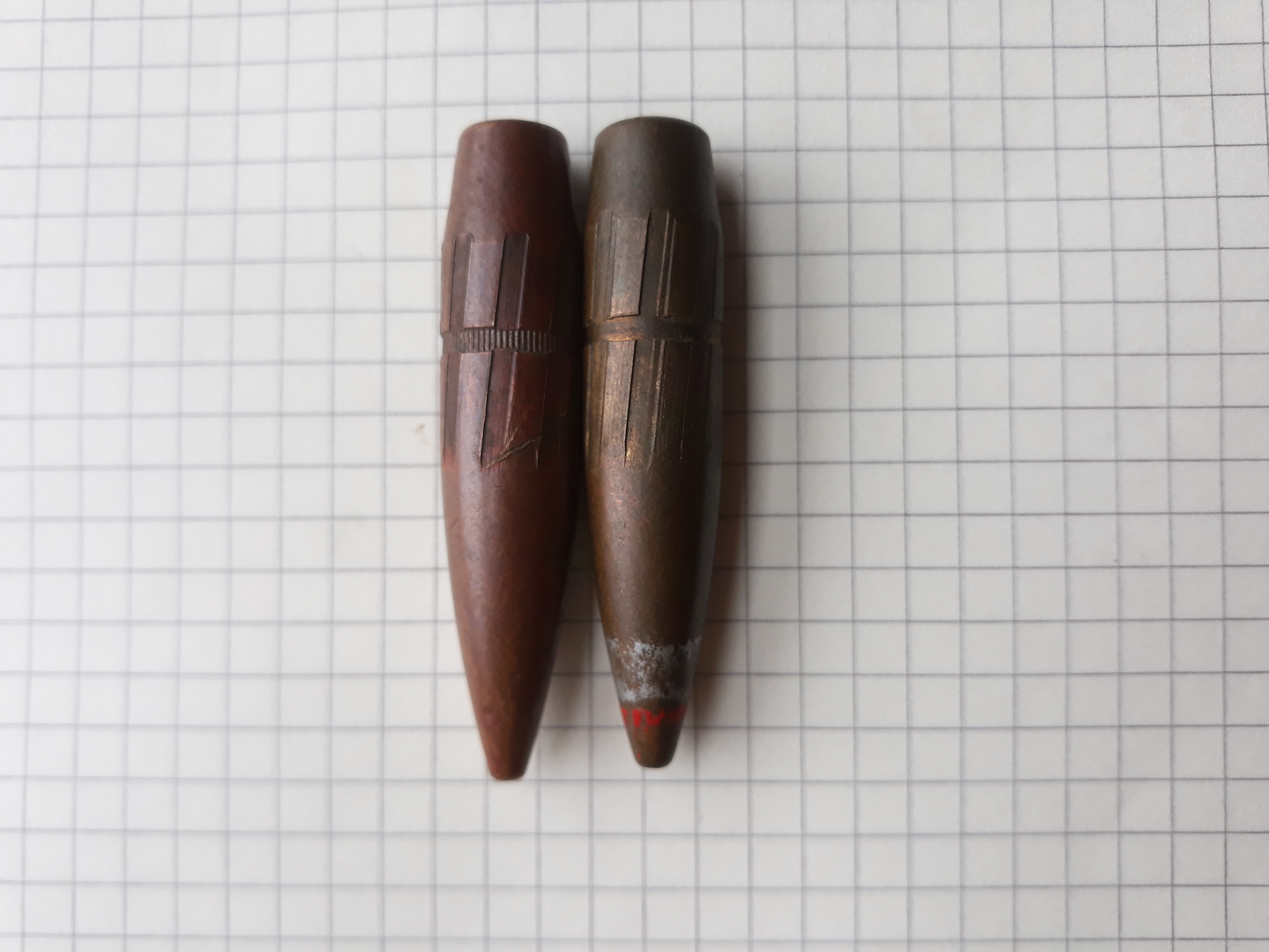

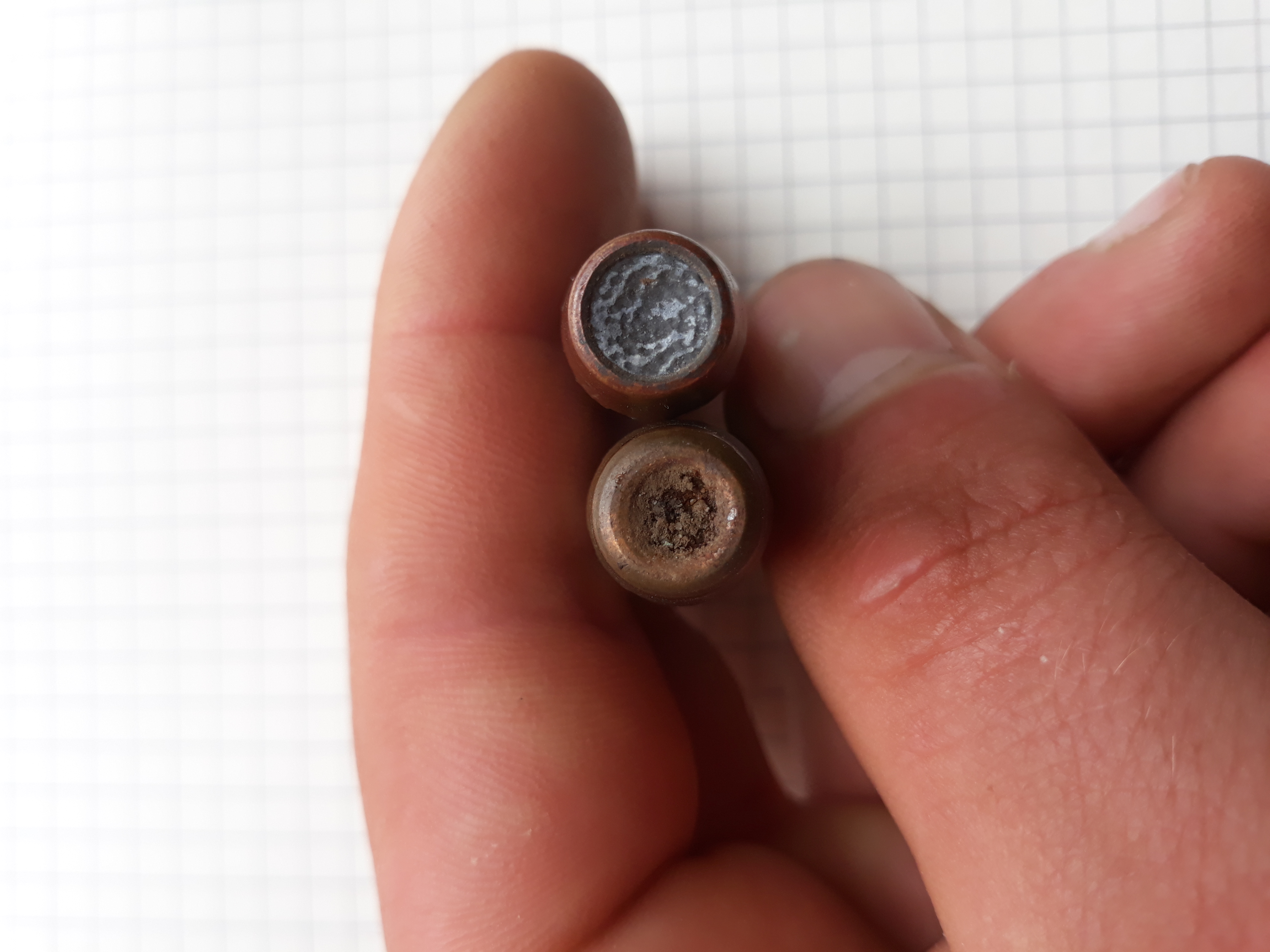

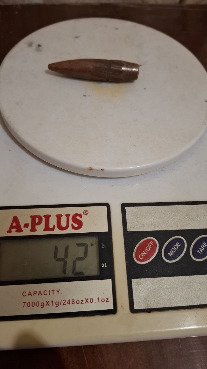

    Добрий вечір , хотів би почути думку спеціалістів по даній кулі (снаряді ?)
    Від чого і чи безпечна ?

    12,7х99 Браунинг(.50 cal BMG), пуля скорее всего М.8 API(Armor Piercing Incendiary - бронебойно-зажигательная), если не греть и не кидать кому-то в голову, то вполне безопасная.

    ...взагалІ - бачиться звичайна (не спеціальна) куля .50 cal M2 ball (вага 700 гранів = 45,36 грамів)
    раджу зважити цю кулю
    :rolleyes:

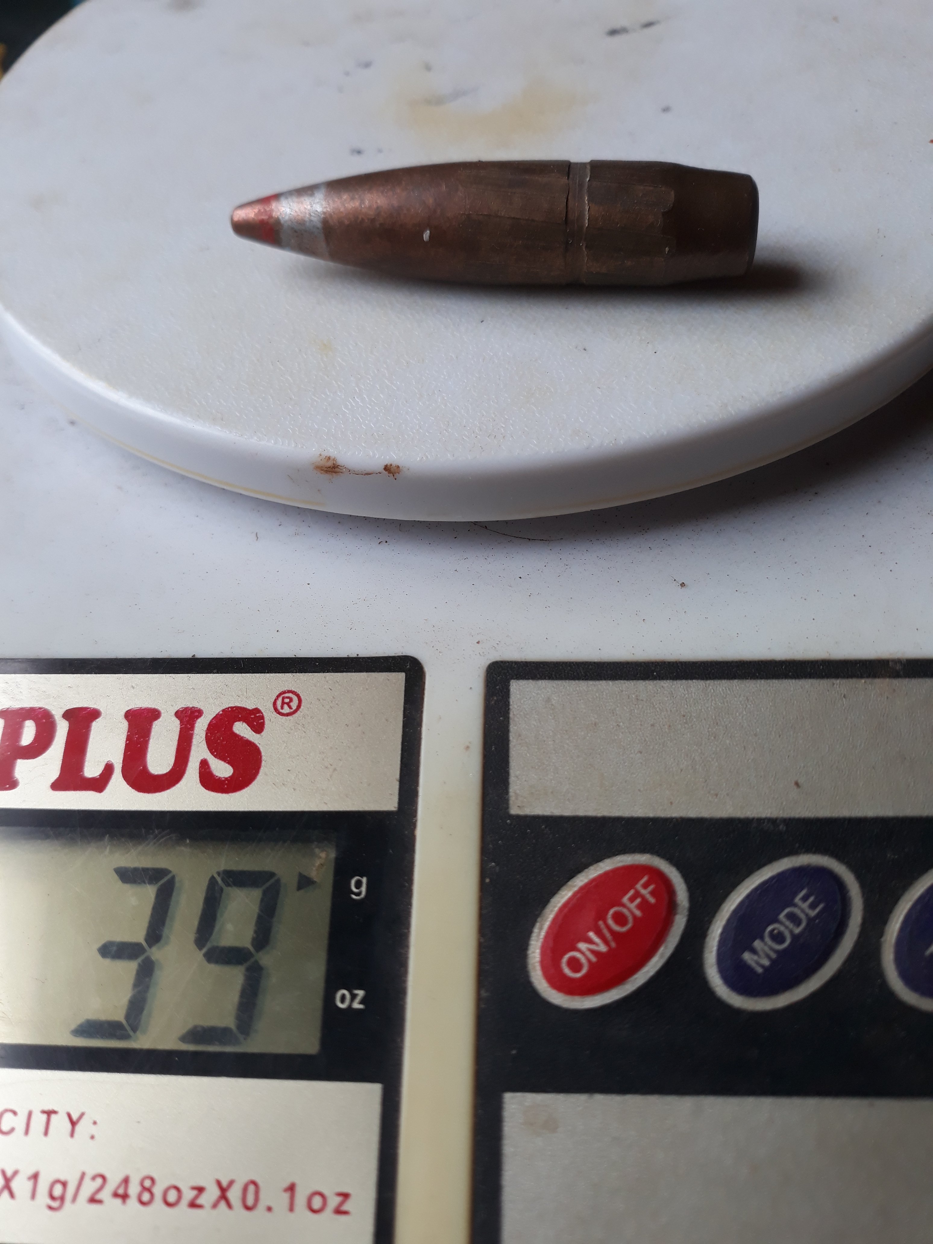

    42-43 ця чи все таки інша ?

    ...Ця - виходить ІНША.
    М8 - 42,9 грамів (якщо куля часів ВВ2, і сучасна – 40.34 г.)

    Дякую ...дуже цікаво виходить :rolleyes: до яких років виробляли кулі по стандарту ВВ2 ?...по стану вона як сучасна (не так далеко стоять засоби ПВО) цілком реально що долетіла ...може бути що набої старішого плану використовували ?

    ...Реально куля сучАсна - вага може варіювати туди-сюди залежно від виробника (країни-виробника ?)
    далі - конструкція кулі може удосконалюватися на протязі років випуску
    якось тАк бачиться :
    Якщо вона ВЖЕ впала і нічого (з нею) не відбулося - то вона відносно безпечна
    звісно - якщо її не пробувати розібрати...

    По патине она как раз на период 2 МВ

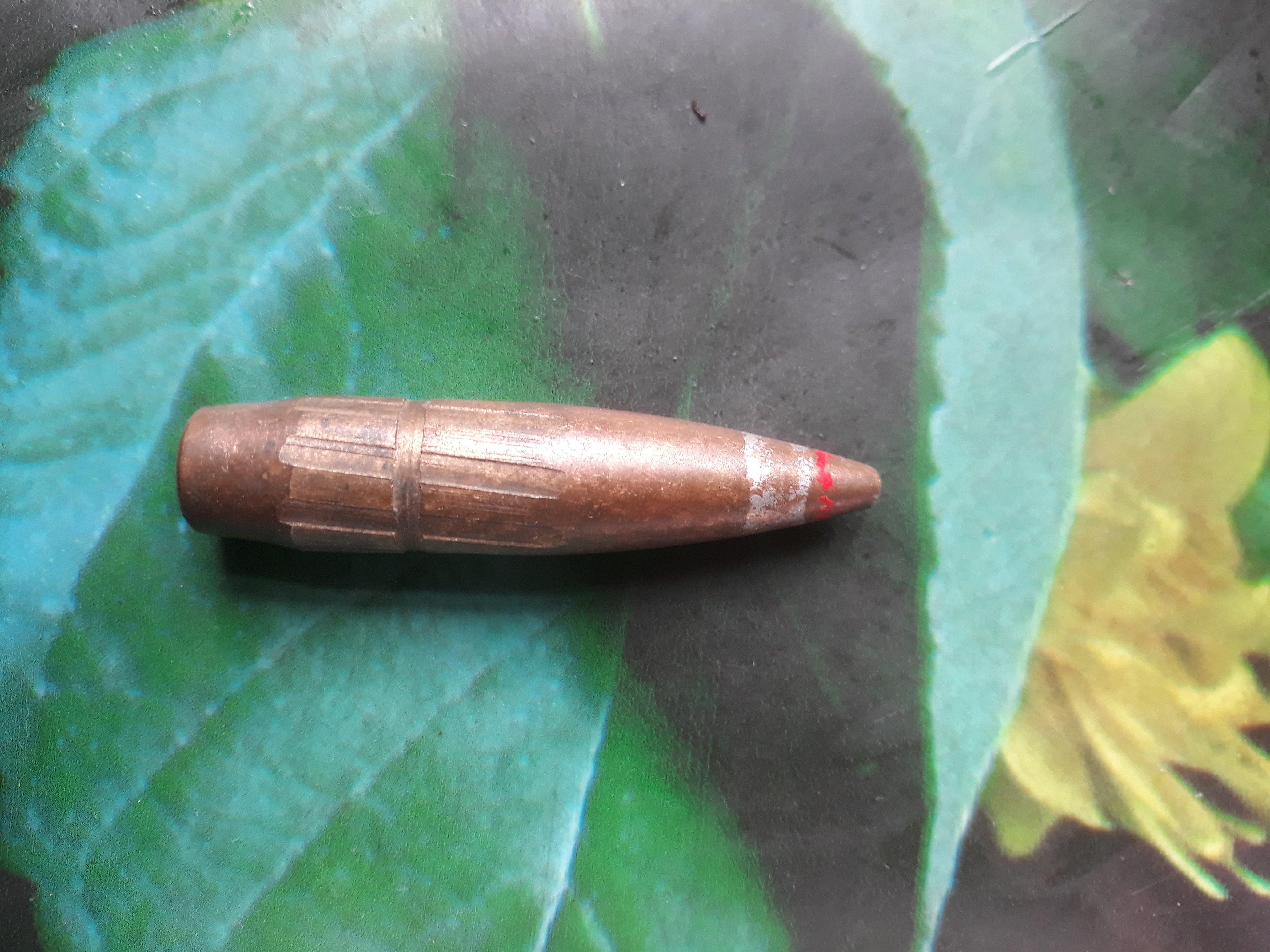

    Доброго дня , знов по вашу допомогу :beer:
    На фото бачу її ...а прочитати не можу ...вся інфа з рф сайтів

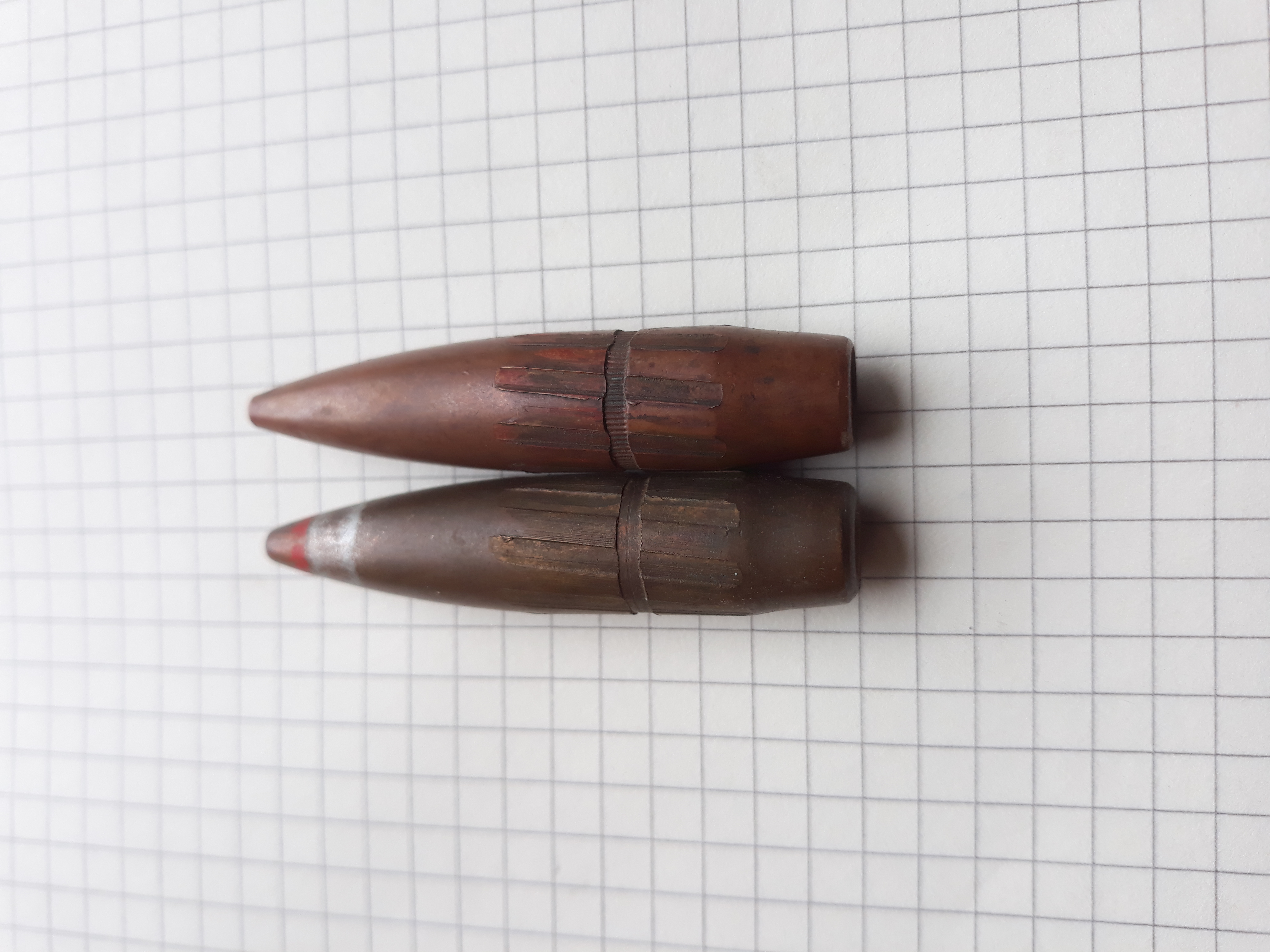

    Пуля M.20 APIT(бронебойно-зажигательно-трассирующая) скорее всего от .50 cal BMG(12,7x 99 Browning), но возможно и 12,7х108 ДШК боснийского производства фирмы Игман Кониц(первые поставки патронов BZT44 APIT с такой цветовой маркировкой были в 2022г.)

    ...куля M.20 бронебійно-запалювально-трасуюча
    :rolleyes:
    там наче - нарІзи від "браунінга М2" ?...

    У ДШКМ и у Браунинга 8 правосторонних нарезов, твист ствола у ДШКМ 380 мм, у Браунинга скорее всего +- аналогично.

    ...я ж про цей "плюс/мінус" і кажу...
    :beer:
    З.ЬІ. ...там єсть різниця :)

    Дякую ) наскільки безпечно тримати на полці ?)

    Абсолютно безопасно, никакого вреда или опасности не несёт именно эта пуля

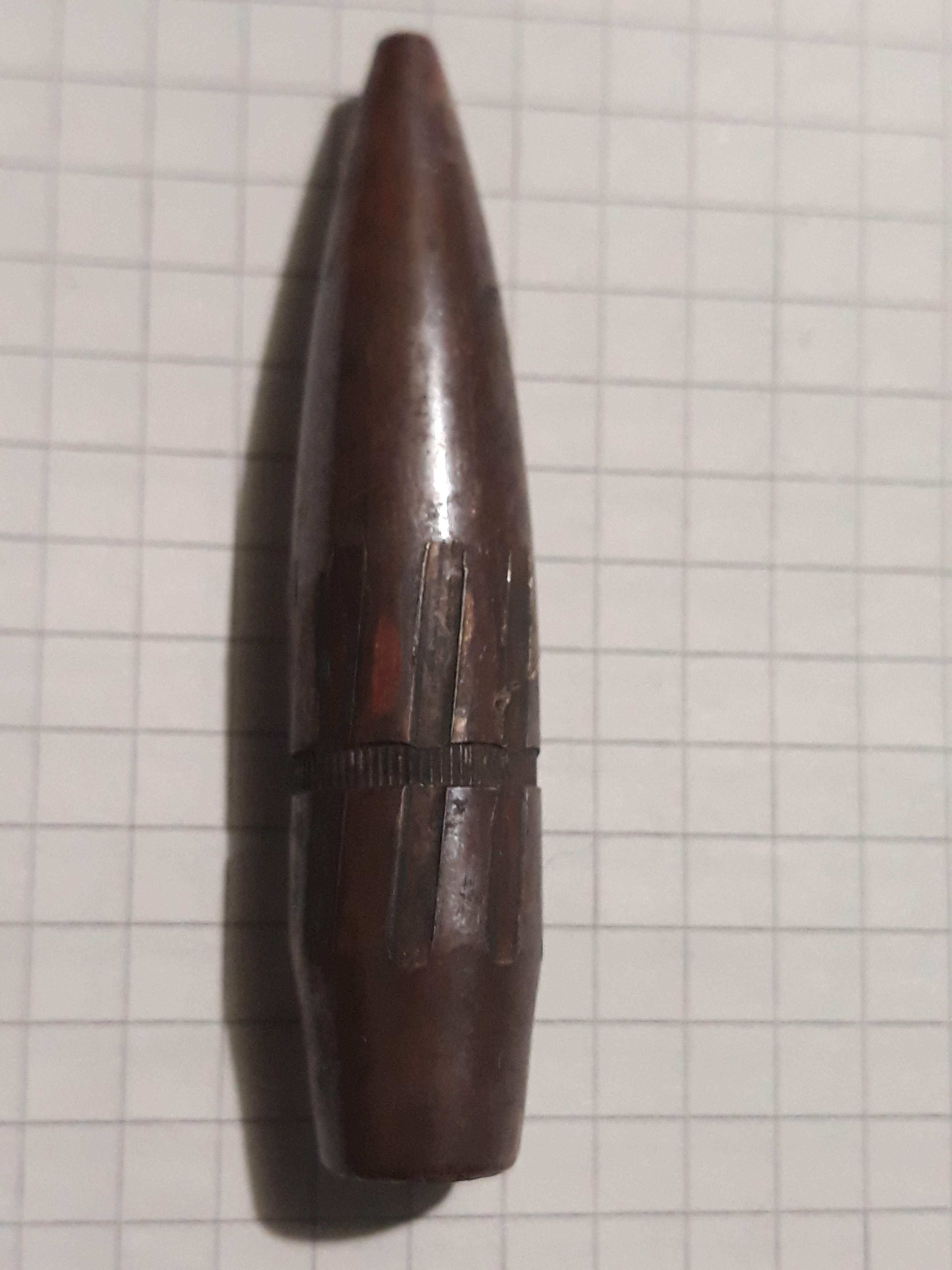

    По моему скромному мнению пуля в 1 посте - не современная, и, возможно, не американского а британского пр-ва.
    Оболочка судя по фото - томпак, и патина (как уже сказал камрад Carl Zebisch) давняя.
    А масса на бытовых 7-кг весах - показатель очень неточный.

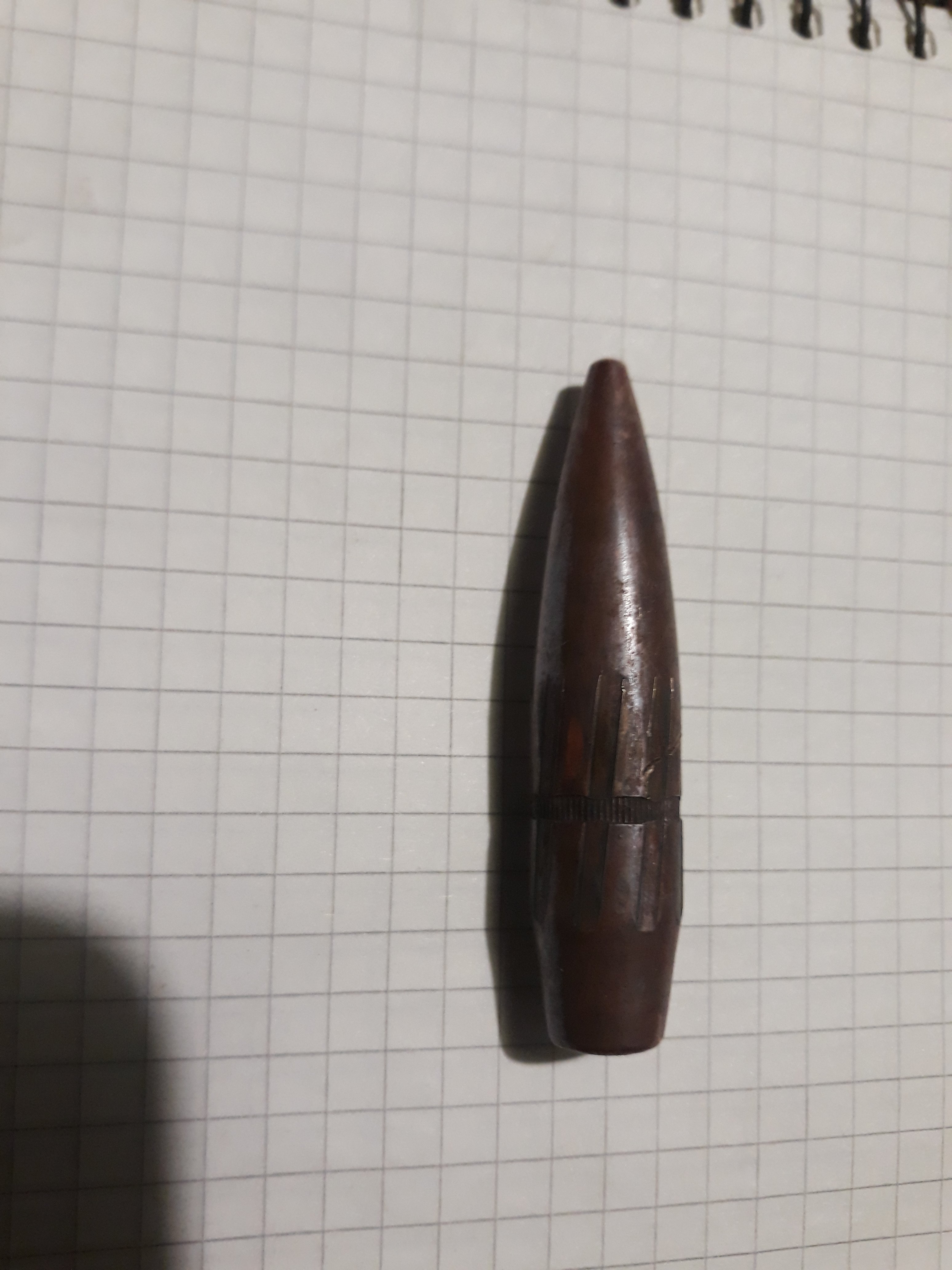

    Материал оболочки первой пули (с зубчатой каннелюрой) под вопросом. По виду - томпак.

    ...та - звісно томпак.
    справа ж не в тому - справа у формі розмірах нарІзів/полІв...

    Тут Вы правы, по Браунингу вопросов нет:beer:

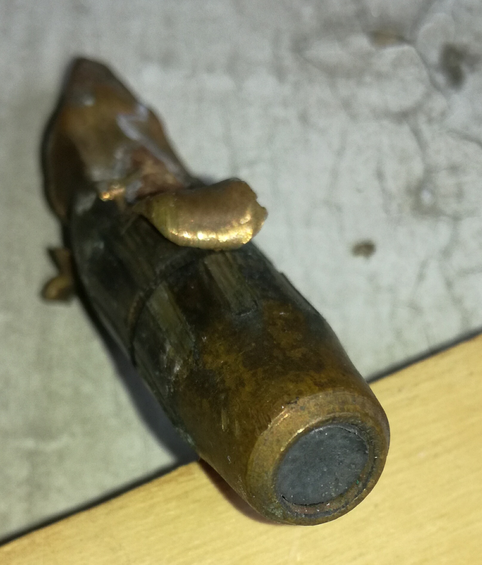

    Мне непонятно другое - пуля по ВМВ, или современная?
    Не особенно вникал в номенклатуру .50 BMG, мне казалось, что современные пули (армейские, не коммерческие) только с биметаллической оболочкой...

    ...як на мене, обидві кулі - сучасні ...
    але вони НЕ БАЧАТЬСЯ як біметалічні !

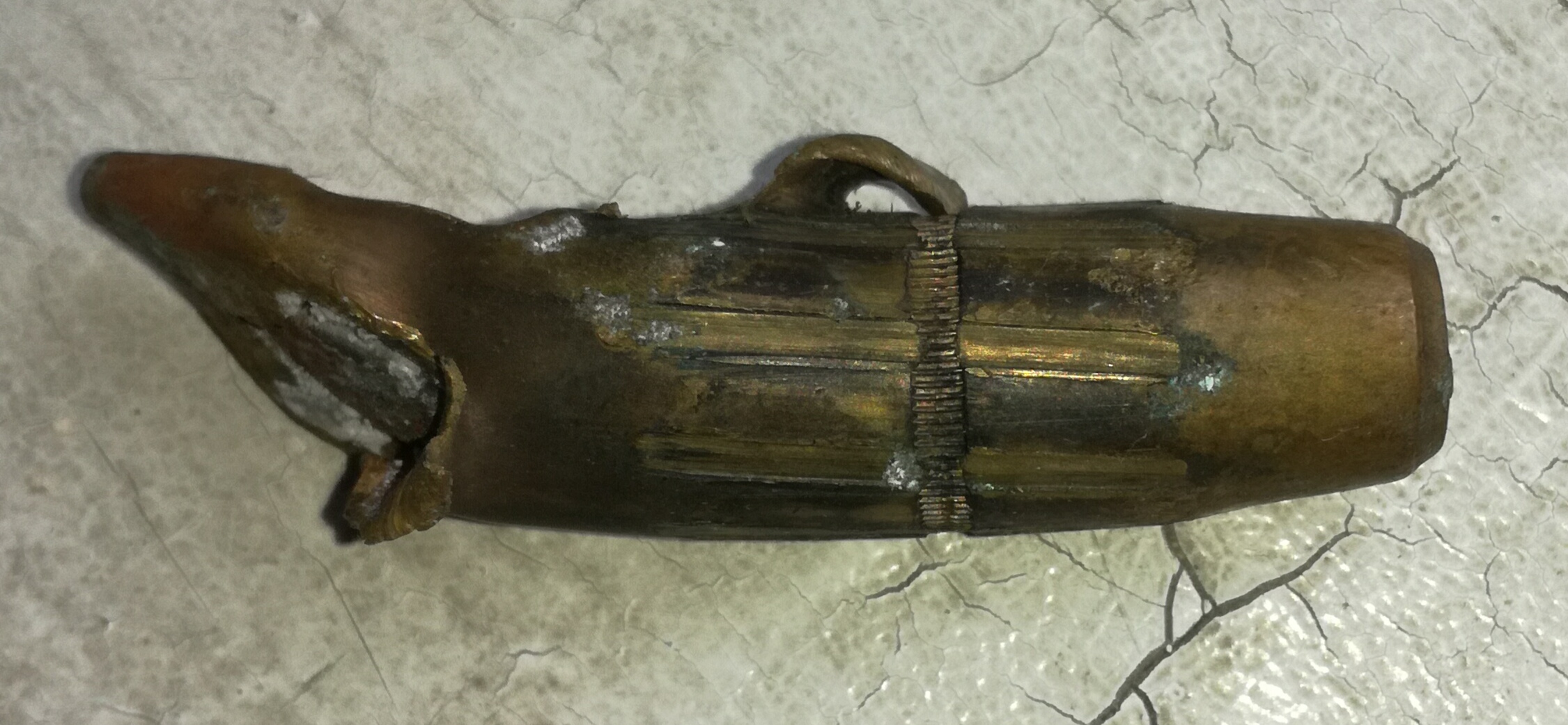

    Точно, признаю свою ошибку - пуля современная. Как говорится "где были мои глаза?" - у самого есть ее "родная сестра" после ночных налетов (на фото).
    Такая же донная часть (серый металл и точечные вдавленности), такая же каннелюра. И оболочка - латунь или томпак.
