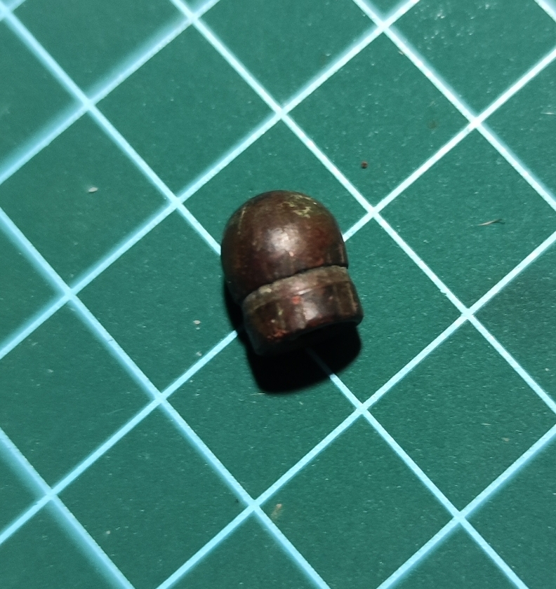

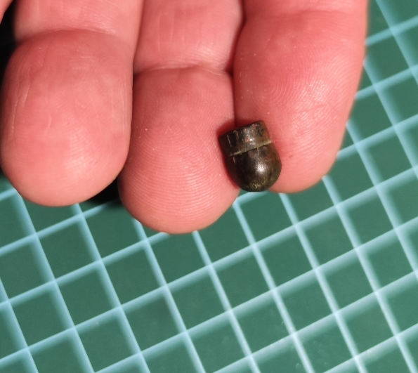

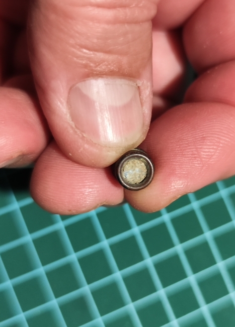

    Доброе время суток уважаемые коллеги! Помогите решить задачу , нашел пулю у основания 7.7 мм шарик - 8.3 мм , на основании следы от нарезов , вопрос ? Как пуля прошла ствол и осталась в головной части большего диаметра чем у основания ! Форма пули симметричная , без вмятин .
    С уважением.

    Вам попалась саморасширяющаяся пуля. Вещь довольно редкая. После вылета из ствола головная часть пули увеличивается в размере, и это в 700 раз повышает её останавливающее действие.

    Пуля напоминает обычную, хрестоматийную 7,65 Br. с попадание в ,,мягкое,, препятсткие.

    ...Уважаемый комрад Grand наверное повидАл тЫсячи стрЕляных пуль, сотня из которых - расширЯющиеся...

    Про расширяющуюся пулю похоже на прикол :D

    ...сам перевИдел множество (разных, стреляных, по 2-й войне) пуль - тысяч ? десятков тысяч ?? :rolleyes:
    МогУ одно УТВЕРЖДАТЬ - при попадании во что-либо не очень твердое/жидкое пуля МОЖЕТ (порой приобретает) очень причУдливую форму (причем очень прАвильную с точки зрения геометрической формы)

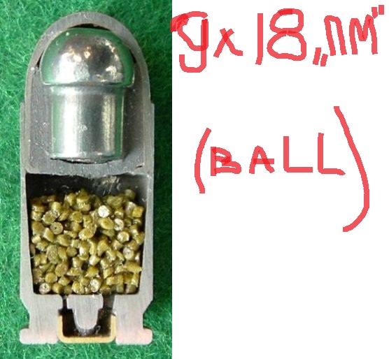

    ...не знаю, как про "расширЯющуюся" и "700 раз" (??) ...
    ...нО...
    эффект от попадАния немецкого "эрзаца" 9Х19 по эффекту напоминало разрЫвную...o_O:smile_6:
    (я как-то спрАшивал тут про это, много лет назад...)
    :smile_8:

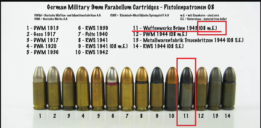

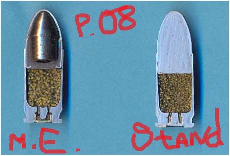

    Расскажите пжл , что отмечено на фото ?
  11. A10A
    A10A General-leutnant
    23.984
    Київ, Україна
    ...сурогатированная пуля калибра 9Х19 (которая ведет себя практически как экспнсИвная)
    (разрушаясь с вершины за счет инерции сердечника и нег фОрмы)...
    сов. союз попЫтался скопировать эту конструкцию в военном патроне 9Х 18 ПМ...
    (как по мне - ничего достойного и близко не получилось...)...
    Это было напИсано к тому, что комрад Grand заявил цифру 700 рАз (!!!???)
    а 700 раз - это 7000 %, т.е. - разрЫвная пуля "нервно кУрит за углом"...
    :) :rolleyes: :cool:

    Вам не трудно эту пульку еще и сверху снять (со стороны вершинки) ??

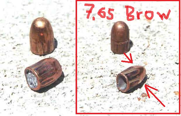

    P.S. ...вот, например - пистолетная пуля 0.40 S&W "FMJ" после попадания в стену из гипсокартона под углом, близким к перпендикуляру (около 90 град.)
    Хорошо заметно ДЕФОРМАЦИОННОЕ утолщение оживала по сравнению с ведУщей частью... (фото 1.)
    на фото 2 - видно, но хУже (отмечена КАК РАЗ пуля 7,65 Браунинг)

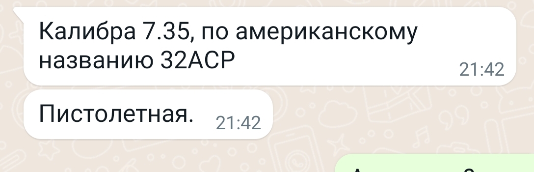

    Приветствую вас ! Да , конечно сейчас сфоткаю ...наши местные эксперты высказали такое мнение ...
    A10A подобається це.
  15. december 1944
    december 1944 Oberst
    3.589
    Маленькая страна
  16. A10A
    23.984
    Київ, Україна
    ну, только - 7,65 (0.32 АСР)
    ...там красИвые нарЕзы пистолетов FN 1910 или FN 1922 ...
    ...то, шо это пистолетная (FMJ) - вне всякого сомнения !
    а по аккуратной вальцовке задней части - Бельгийский патрон ? (...ну, или довоенная Франция ?)...
    :rolleyes:

    Да ,вижу ! Но на моей никакой деформации ...

    ...вот видите - в пульке нету отверстия в вершинке.
    Тогда о каком "саморасширении" можно говорить (с сплошной оболочкой да еще в одной из самых маленьких по размеру)
    Разве что воспринимать это как шутку...
    говорЮ ЖЕ - Ваша пуля попала или в воду (?) или в жидкую грязь (??)...
    ...ну - или такое невероятное предположение, как попадАние во чтото полужидкое в качестве мишени
    (да, то-же ЯБЛКО ???!)
    ...а та - в довольно твёрдый гипсокартон, потомУ и смЯта вершинка...

    Теперь понятно , но так хочется верить в чудо :D

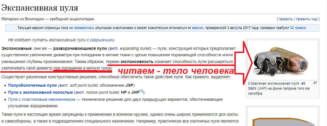

  23. Erwin_67
    Erwin_67 Stabsgefreiter
    185
    Украина, Одесса

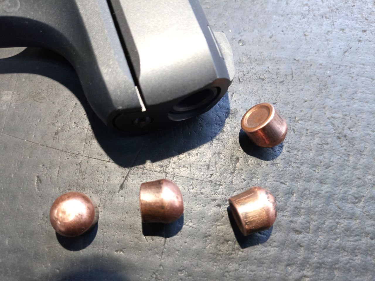

    К общей дискуссии добавлю чутка своей инфы:
    это фоточка пуль .380 auto (9х17) после попадания в пулеулавливатель в виде транспортёрной ленты, которую эта пуля (на расстоянии 50 метров) не пробивает.
    И отрикошечивает в сторону огневого рубежа в таком "диковнном "виде. photo_2023-05-04_23-47-09.jpg
    Vasco, GINDENBURG, Hollger та ще 1-му подобається це.
  24. Erwin_67
    185
    Украина, Одесса
    ПыСы. Патрон самый обыкновенный, фирмы CCI в алюминиевой гильзе.
  25. A10A
    23.984
    Київ, Україна
    давайте НЕ ПУТАТЬ саморасширЯющиеся пули и пули, деформИрованныє об твёрдую/непробивАемую прегрАду...
    GINDENBURG подобається це.
  26. Erwin_67
    185
    Украина, Одесса
    А ни кто и не путал. Мухи отдельно, котлеты отдельно. В моём посте я не упоминал САМОРАСШИРяЮЩИЕСЯ пули, как Вам показалось. Я, всего лишь, показал как дефформируются пули об "твёрдую\непробиваемую преграду"
    Об чём чётко и недвусмысленно написал. ;)
    И да!! Если уж цепляться за язык (как говорил герр Мюллер) то "саморасширяющихся" пуль нет. То, на что Вы сделали ссылку, это расширение пули за счёт ТЕЛА ЧЕЛОВЕКА, что Вы сами и подчеркнули. Но никак не: летела-летела и вдруг расширилась. :);)
