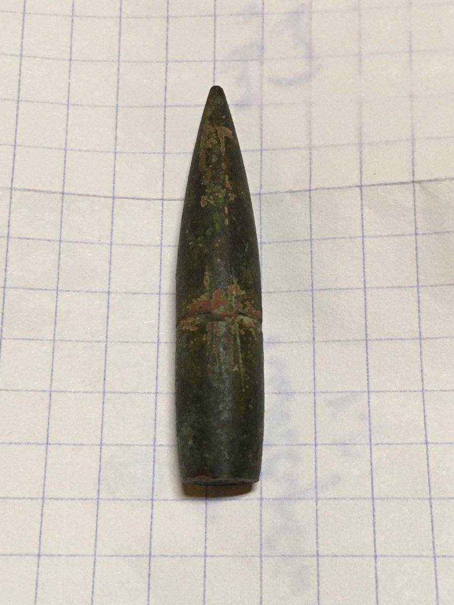

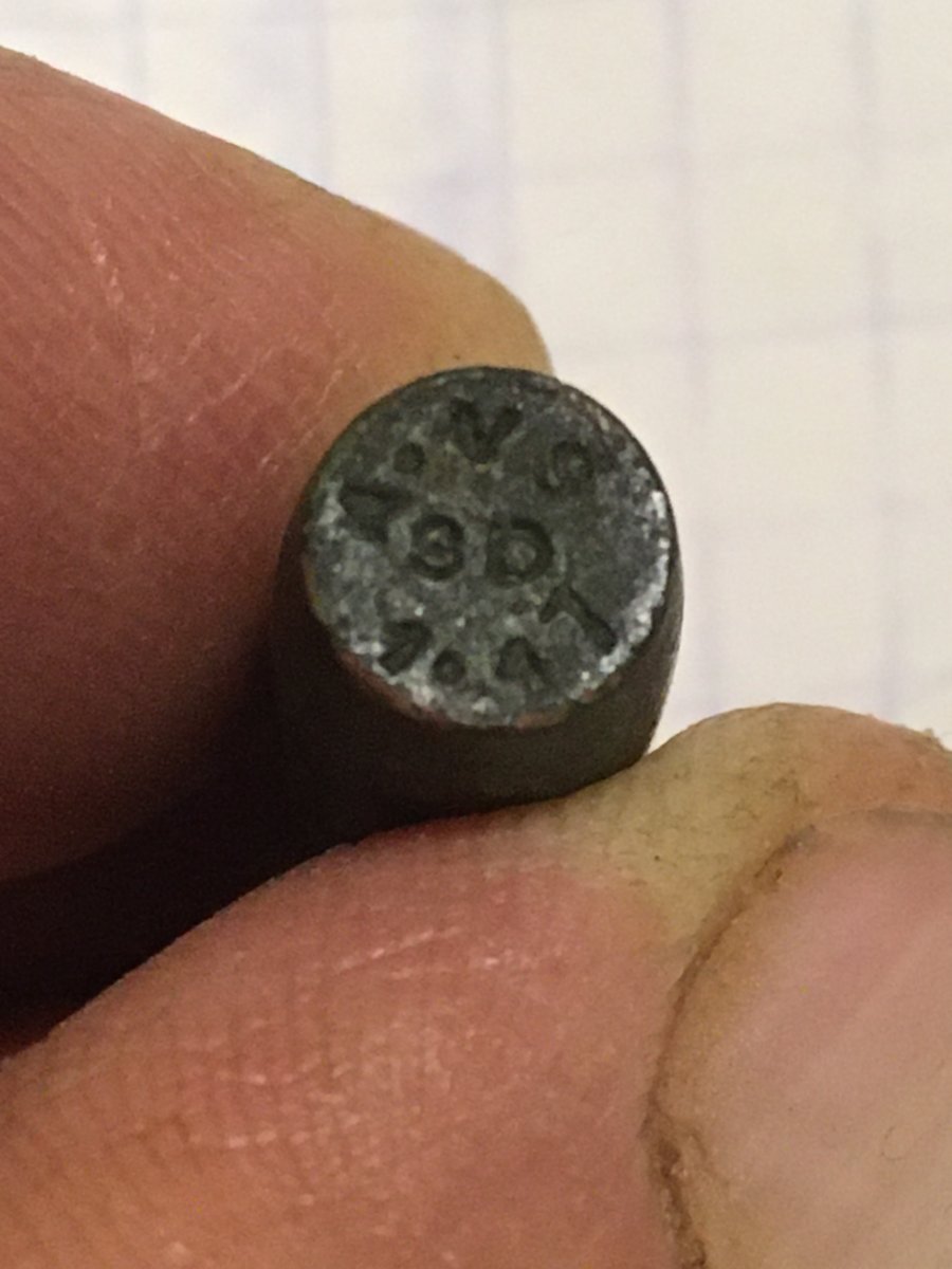

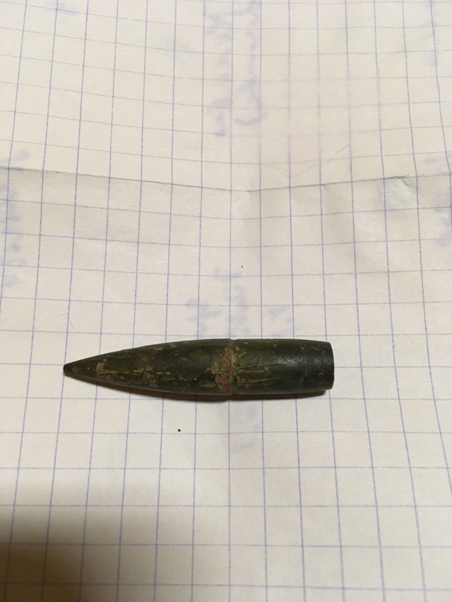

    Всем Привет!
    Ребят, в кислючем торфе выскочила такая пуля... заинтересовала Левая резьба.. чья она? Калибр примерно 8...

    Пуля к патрону Лебеля 8 мм..

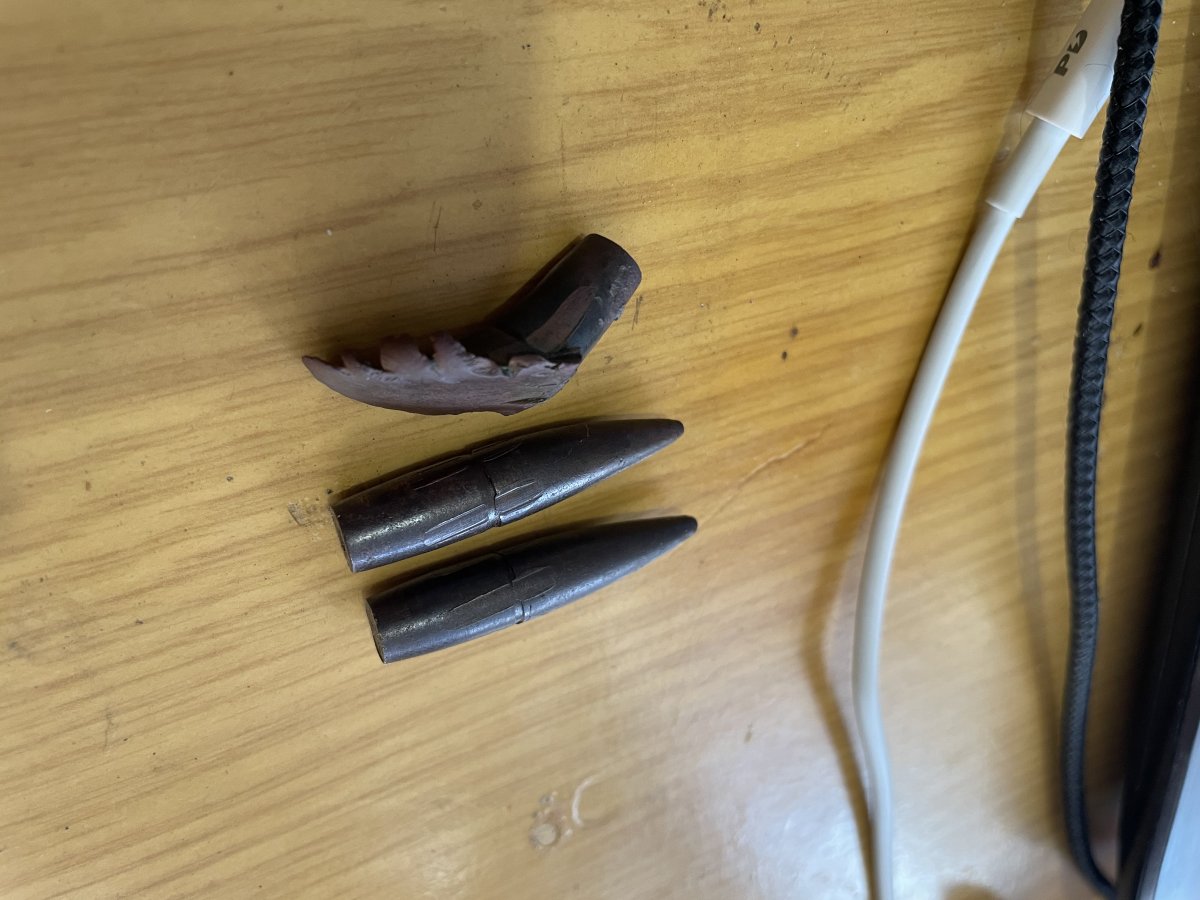

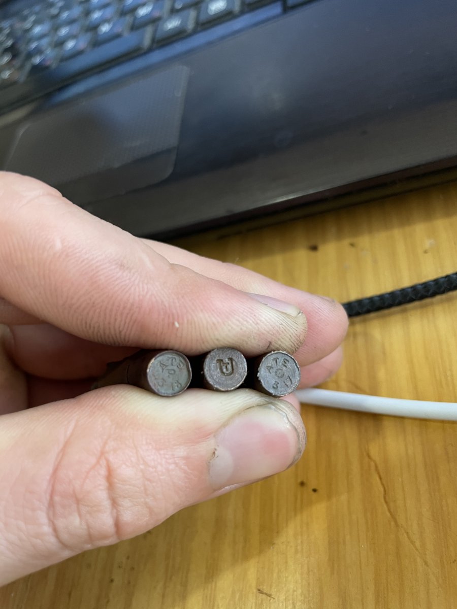

    На днях у Івано-Франківській області три такі підняв , теж не знав до чого
    Що цікаво суцільнолатунні , видно по тій що «листочком» розкрилась від удару
    такі ж кулі на стоході знаходив , якщо чесно думав що це якісь спецкулі до маузера

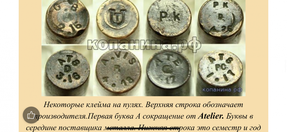

    https://копанина.рф/publ/1/anatomija_francuzskogo_patrona_lebel_8_mm/17-1-0-843

    Не думал что они цельно латунные... Видел что сигнал не обычный и копнул.. Сейчас Охотничьи точеные очень ценятся ( хто в курсе) % остаточный вес имеют после сработки . Триплшок и аналоги...
    Спасибо ещё раз!

    Они не латунные. Предпочтение в изготовлении пуль ,,D ,, к патрону 8 х 50 R Lebel , отдали томпаку. Сплав меди с содержанием 8-10 % цинка. Он отвечает необходимым требованиям к пуле , при выстреле. Центральная пуля ТС, американского производства.

    Цікаво , не знав , а про яку саме кулю(американську) йде мова , про кулю пана віталія чи мою з літерою Т ?
  10. A10A
    A10A General-leutnant
    23.924
    Київ, Україна
    про Вашу, ту що на фото посередині...
