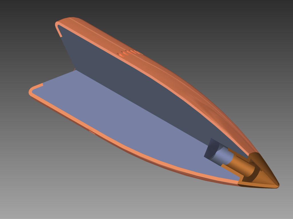

    "Мосинская" бронебойная пуля обр.1916 года конструкции Кутового. "Непонятный носик" - медный. Общее устройство см. в аттаче.
    Подробнее в одной из статей тут: http://reibert.info/forum/showthread.php?t=81919

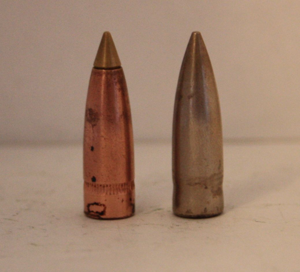

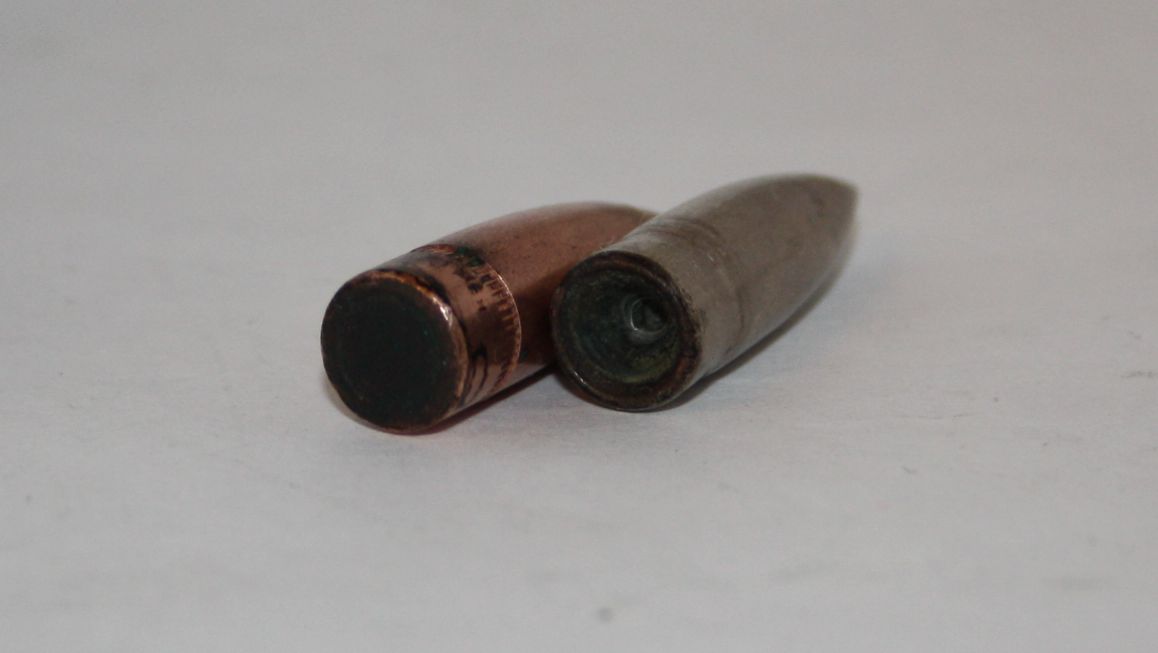

    Уважаемый Kugel, Есть вопросы по фото разрезов Кутового.
    1. Почему на крайнем левом разрезе видно два раздельных медных стаканчика под мельхиоровой оболочкой (один в головной части, другой в донной. А на втором справа разрезе медный стаканчик сплошной (видна сплошная задняя стенка). Это что, две разные модификации. Я читал только об одной, именно с раздельными стаканчиками.
    2. Почему у крайнего левого разреза отверстие в донце? Это брак изготовления, технологическое отверстие для "вскрытия" или это та самая пуля из первых выпусков? Никогда раньше такой не видел. Если это ранний Кутовой, то можно будет взглянуть вживую ?
  6. AK-725
    AK-725 Stabsfeldwebel
    1.896
    Позволю себе ответить, если что - Kugel исправит:beer:
    Стаканчики крайней левой пули и пули второй справа - одинаковые, разница лишь в разрезах. "Сплошная задняя стенка" второй пули справа - это не стаканчик, а пульная оболочка. Только кажется, что это часть стаканчика - из-за того, что медный наконечник имеет уступчатую форму.

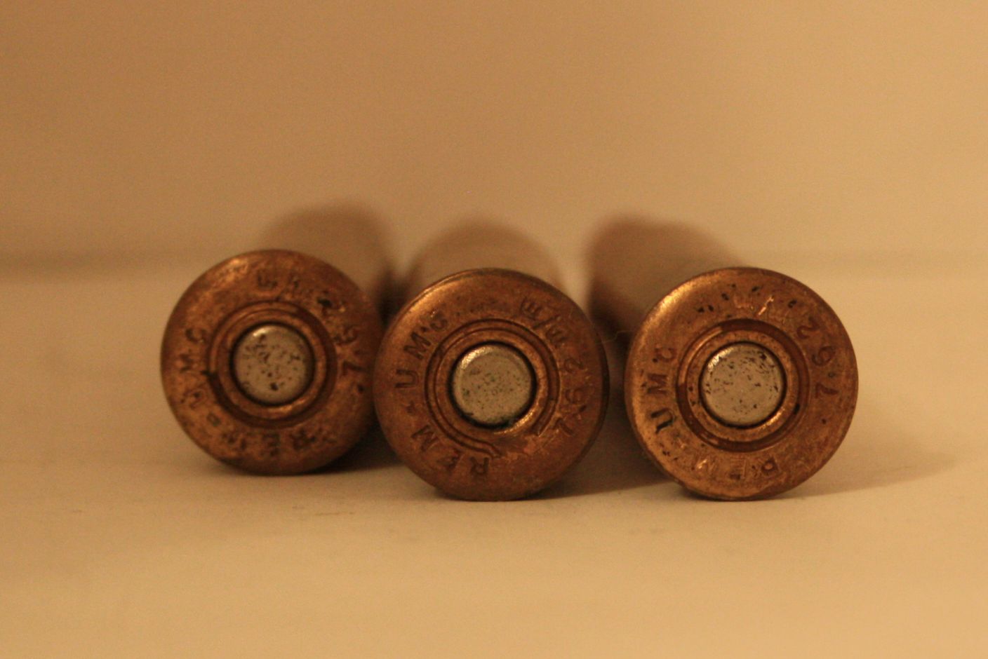

    Kugel, хотел бы вас немного поправить. Медные (или бронзовые) носики могли быть не только у Кутового. На прилагаемых фото "оленебои" со Штатов за 1920-й год. Производитель "Ремингтон". Вполне могли попасть в Россию.
    p.s. Не продаются

    Было у меня таких, отослал в Штаты. Комрад Nowitcshok наоборот считает что это поздний выпуск. Там просто оболочка пули не сплошная на донышке, по центру отверстие до стальной серцевины

    В том что медные носики могут быть не только у Кутового
    Согласен
    Пока не решился разобрать ни одного, но вполне может быть

    Если да, то я привел ее только в качестве примера, что нельзя однозначно идентифицировать пулю как пулю Кутового только на основании наличия медного носика. На приведенных мною патронах образец экспансивной пули с телом, стимулирующим раскрытие пули. В качестве такого тела в данном случае выступает бронзовый баллистический наконечник, а устройство пули вы можете увидеть на рисунке снизу.

    И при чём здесь конструкция "ремингтоновской" Bronze Point пули, если по сравнению с пулей Кутового её "медный носик" имеет принципиально другое назначение.

    Да обычная пуля. Свинец в донышке только заподлицо залит, без конической выемки
