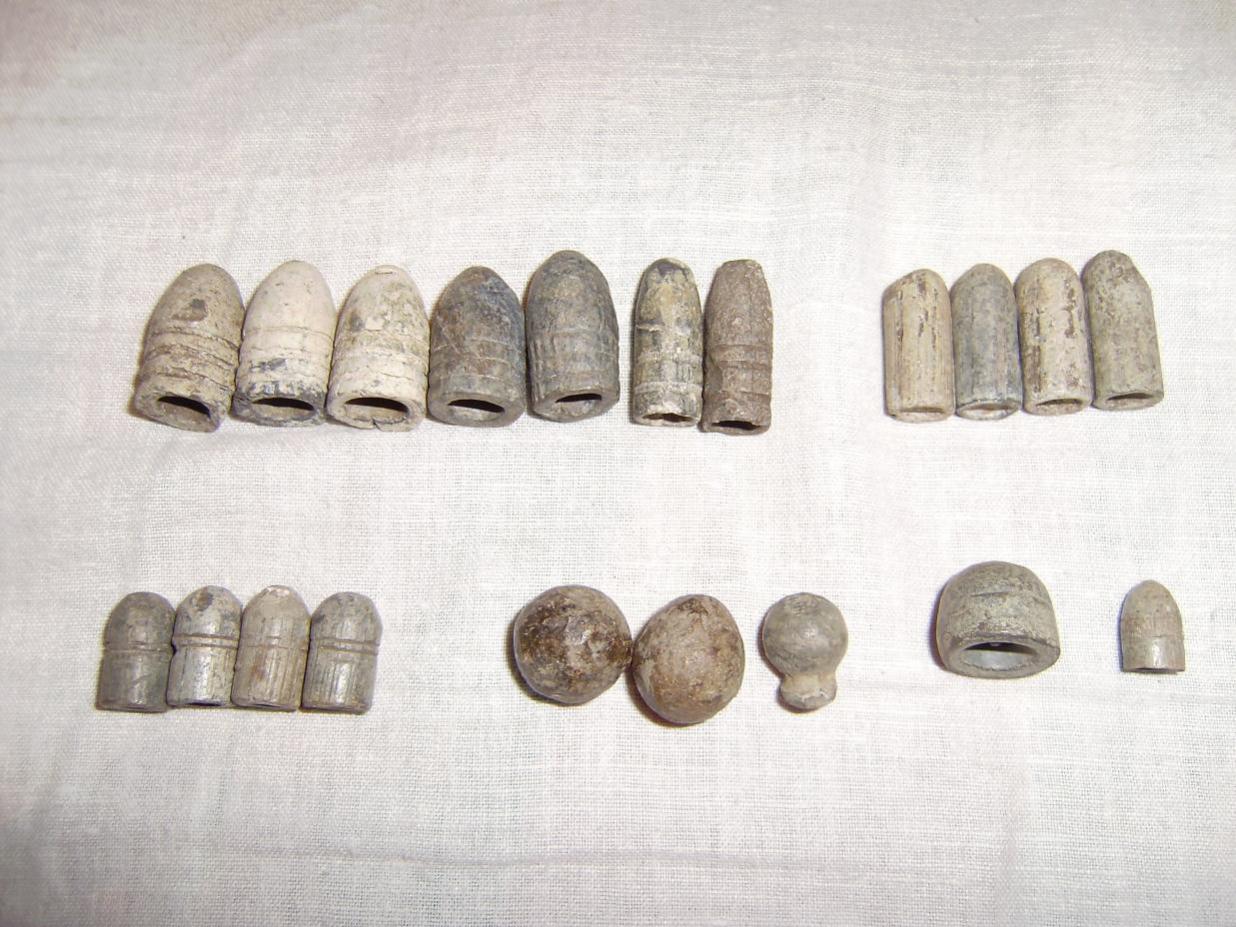

    С лева та что побольше с 2-мя нарезами (выступами) образца 1843... г.,пуля Куликовского к "Литтихскому штуцеру".,по второй информации не имею но найдена в Крыму вместе слевой ..

    Комрады , эта пуля будет называтся - Саморасширяющаяся пуля к нарезному ружью . Использовалась в английских ружьях в 1853 году и.т.д ( если нужно подробней измерь высоту, диаметр) , тогда можно сказать на 99,9% от какого ружья. Проблема свободной досылки пули при заряжании нарезного ружья была решна с появлением продолговатых саморасширяющихся пуль . Пуля Минье имела сзади конусное углубление, закрытое легким железным колпачком . Пуля вставлялась в ствол свободно, а во время выстрела раздавалась и плотно шла по нарезам . Увеличение диаметра пули происходило в результате вдавливания пороховыми газами в ее конусное углубление своеобразного клина - железно клина .

    Посмотрите диаметр углубления пули, по Жуку углубления если таковые имеются имеют диаметр поболее

    По первому сообщению топикстартера. Охотничьи ружья измеряются в калибрах, а не миллиметрах. 12 калибр это никак не 12 мм, а примерно 18.5 мм. На фотке явно современная подкалиберная пуля Полева 16 калибра без ведущих частей. Мое ИМХО как охотника.

    Там слишком маленькое отверстия для колпачка..Вот она саморасширяющаяся..15мм,высота-27мм.

    Полностью согласен, встречается их очень много, есть с нарезами есть и без нарезов, в Россию попали после Крымской войны.
    Узнала русское командование, про такие пули после того как было взято вплен несколько французов у которых такие пули были найдены. После войны широко использовались в различных боевых операциях, в огромном количестве попадаются на стрельбищах, находил подобные не один раз.... на фото только 50% которые встречаются вообще.

    Легенда про французского пленного и секретные французские пули относится к пулям Нейслера (на Вашей фотке она справа, внизу). Впоследствии эти пули отменили после принятия на вооружения пулю системы Минье с чашечкой и каннелюрами кал. 6 и 7 линий.

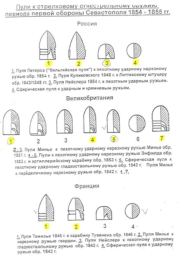

    Вот по теме еще картинку нашел.

    Парни я не пулезнавец но обратитесь к литературе, и даже на картинке обратите внимание на диаметр внутреннего углубления, если бы пули не отдал, фотку бы отослал. точно охотник, потому что сам охочусь, загорелся пулями на крупного зверя, картечь не берет.

    По поводу легких нарезов на пуле - существовала такая вещь в охотничьих ружьях как сверловка "ПАРАДОКС" , нарезы от начала дульного среза на 15-25см вглубь канала ствола. Может оно и оставило???

    ИМХО . Если охотники на 100 % утверждают , что это охотничья пуля , значит так оно и есть .

    Вот ещё информация по пулям Крымской войны - http://www.bellabs.ru/1854-55/index.html ,но вижу, сошлись на том, что пуля охотничья.
