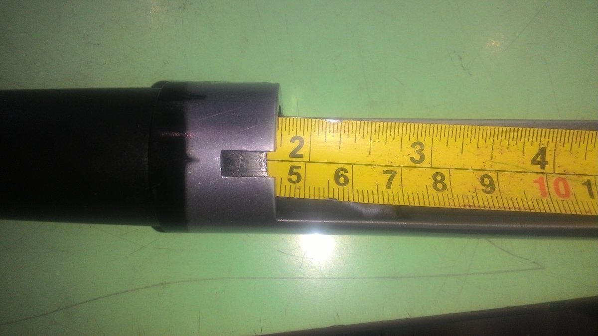

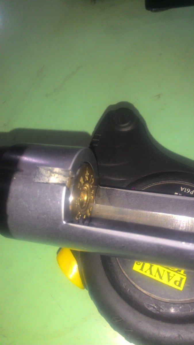

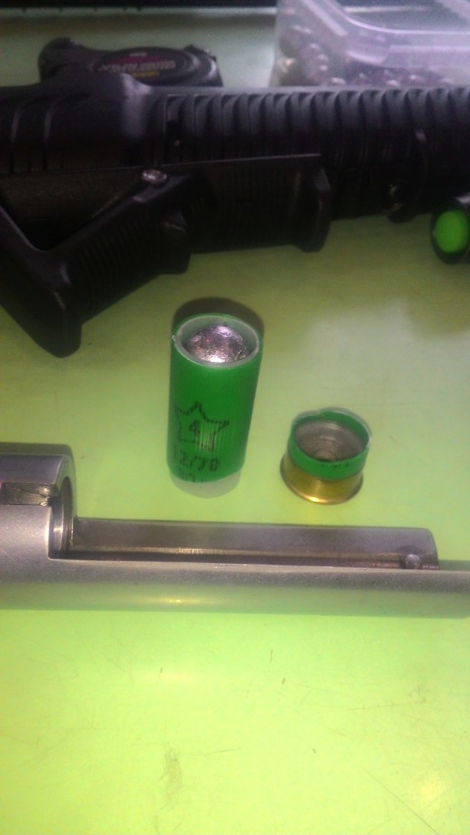

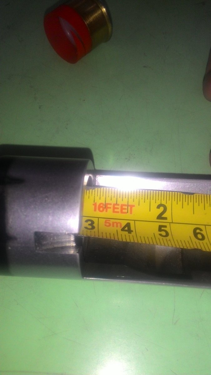

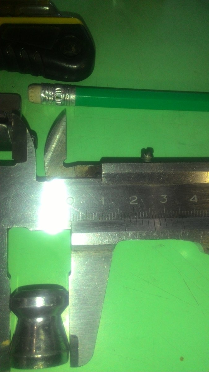

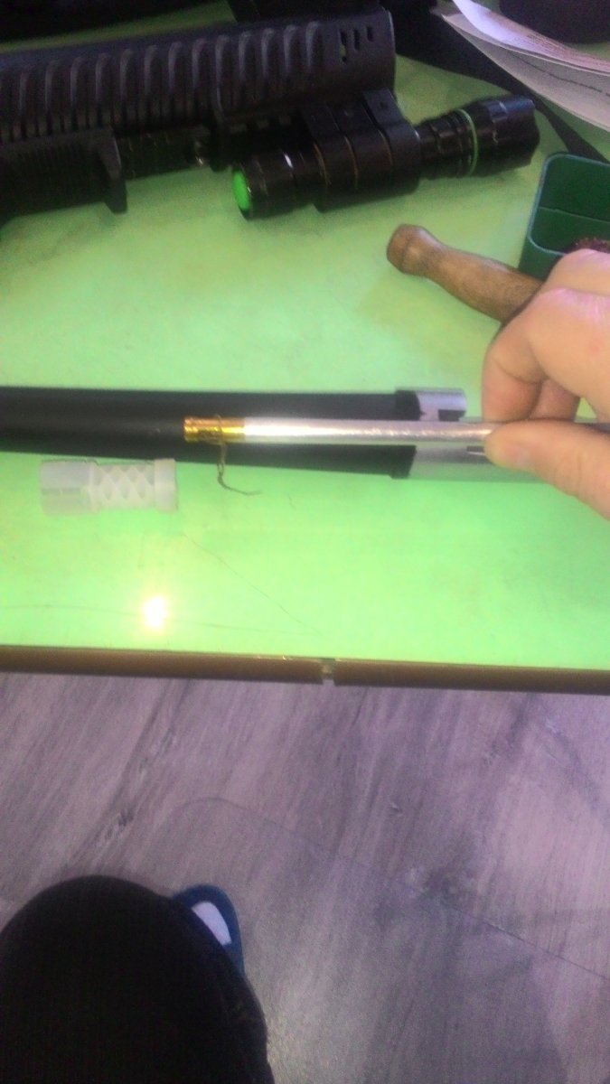

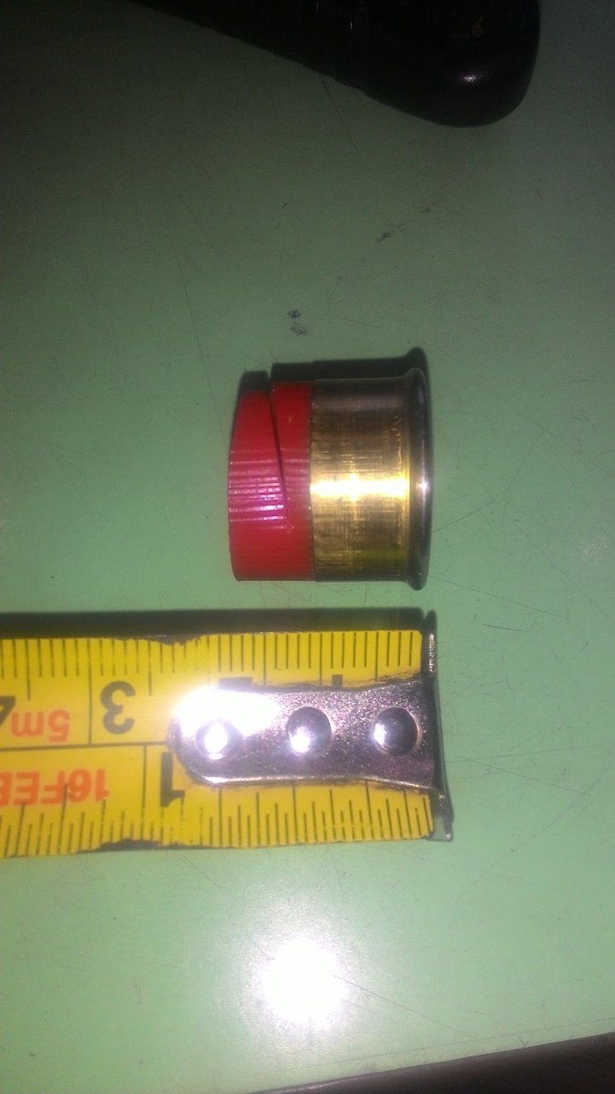

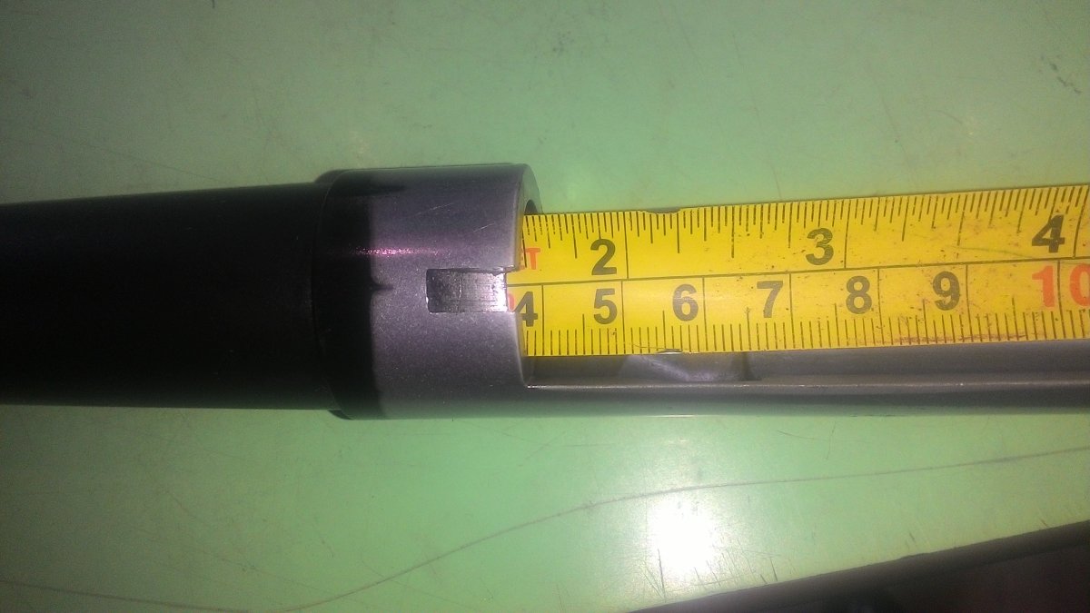

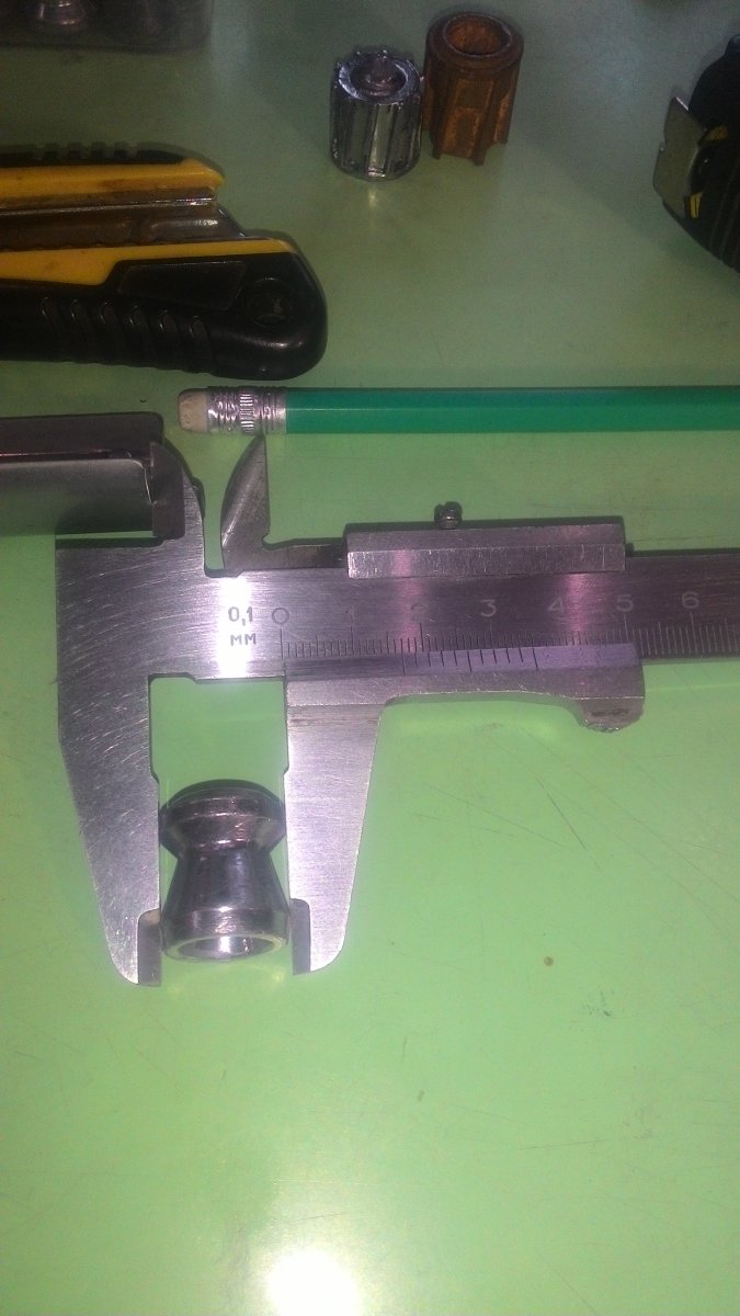

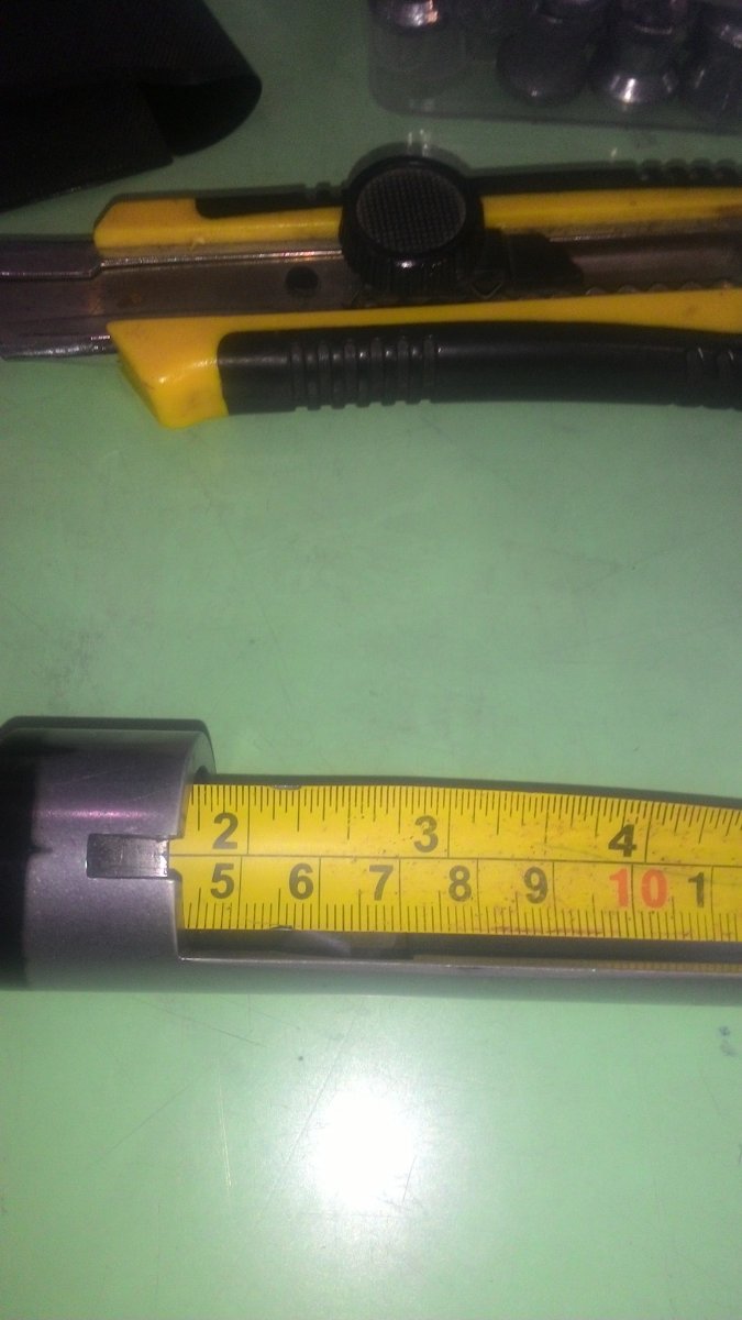

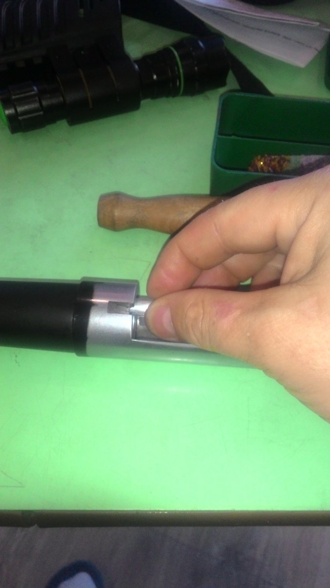

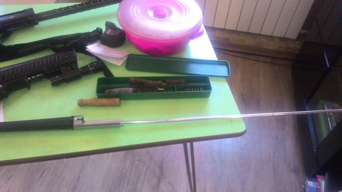

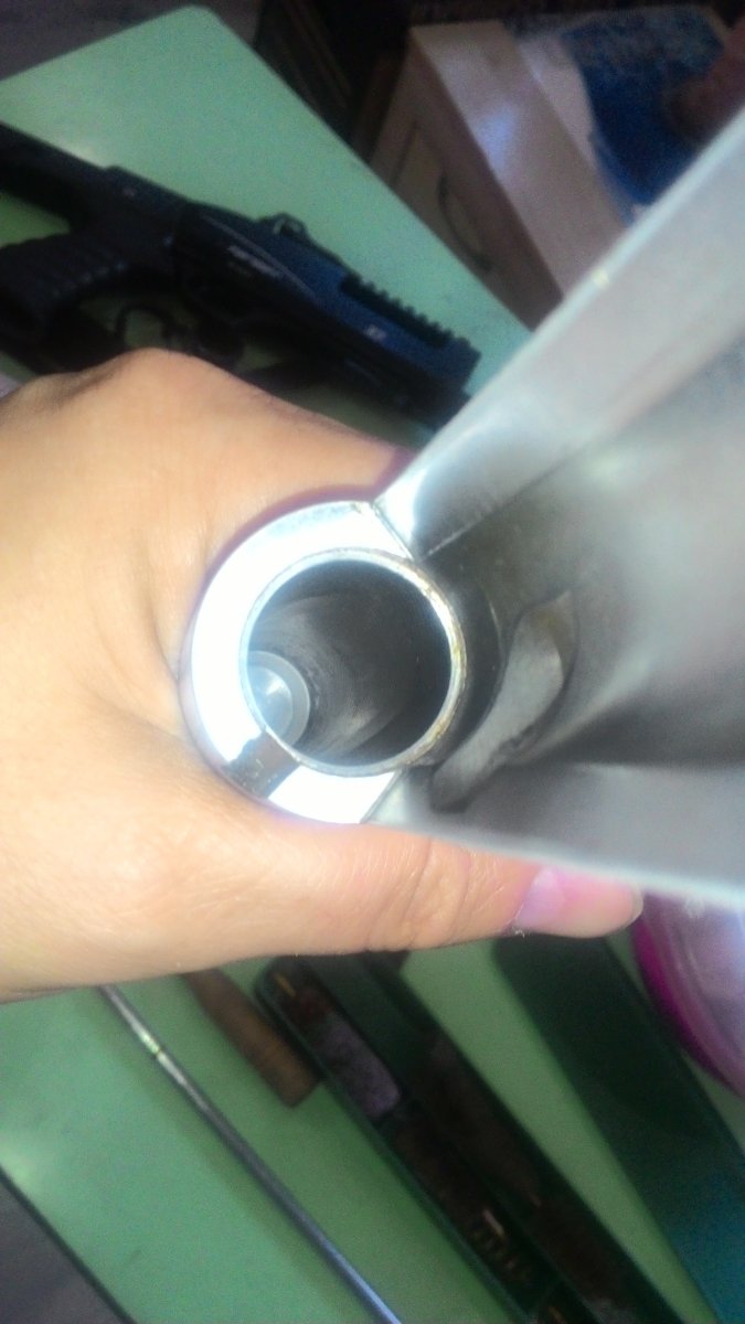

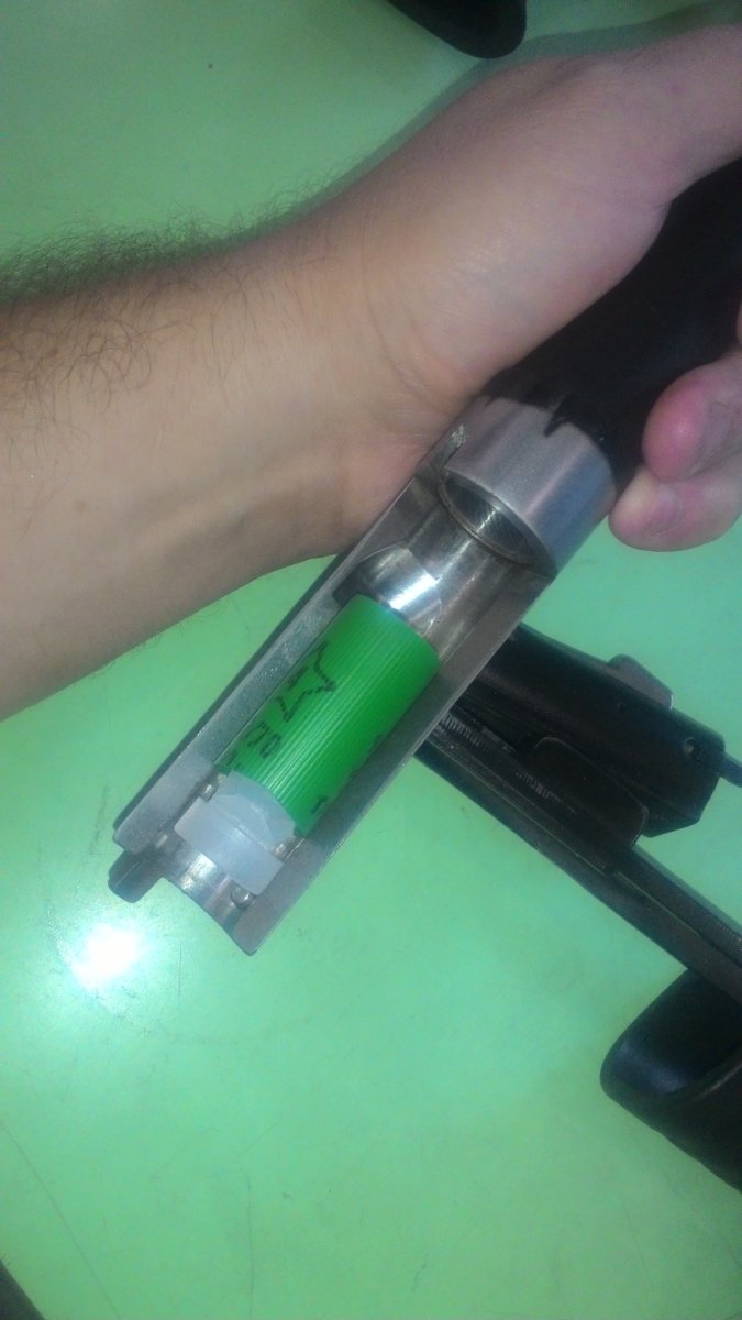

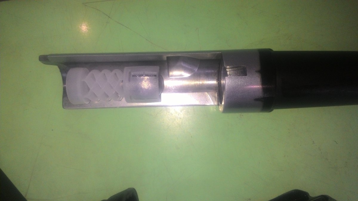

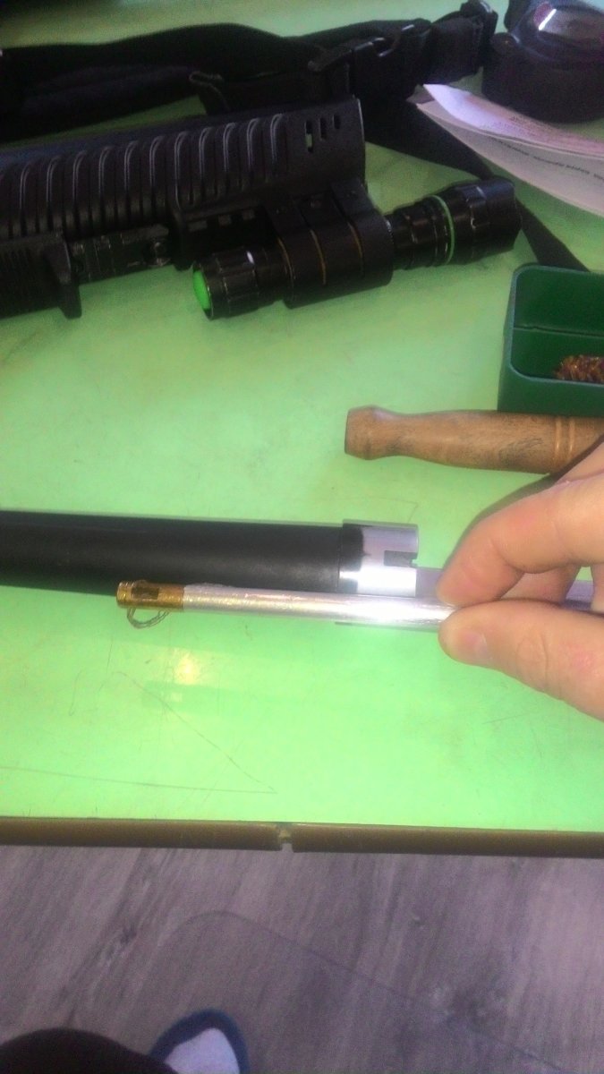

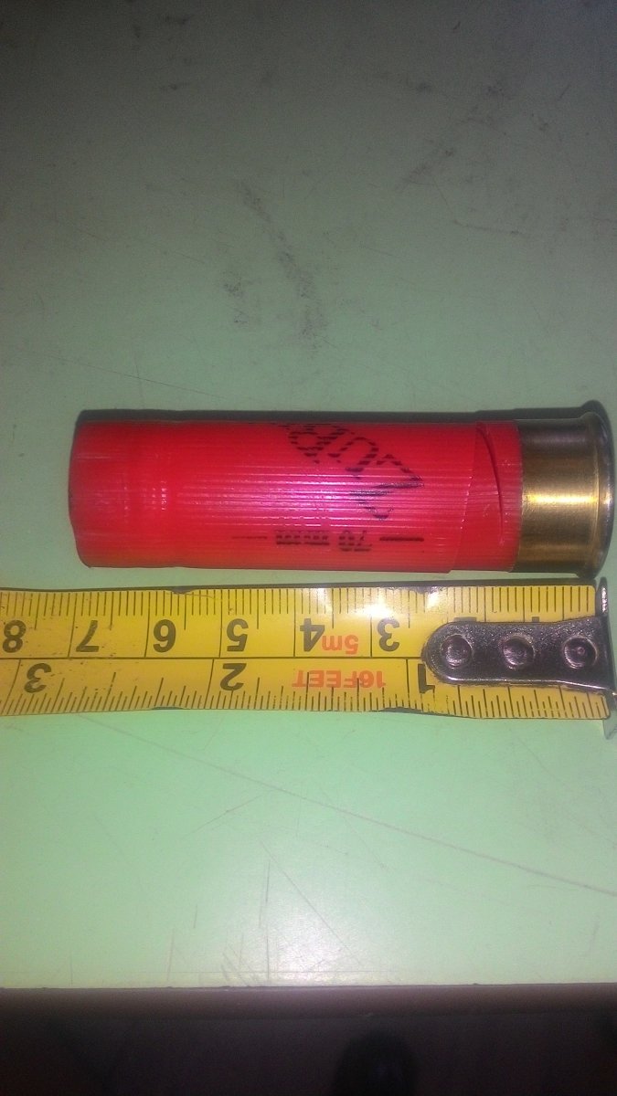

    На 3 фото гильза без донца (я писал вам срезать донце и посмотреть как проходит), на 5 пуля в контейнере. Я думаю разницу видно. На последних четырех фото гильза 70 мм (без закрутки или звезды) и как я думаю видно, что она где то на 10 мм заходит дальше в ствол без донца. Гильзы специально разные. Зеленые ТАХО практика, красные Zuber №3

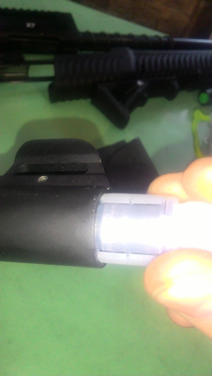

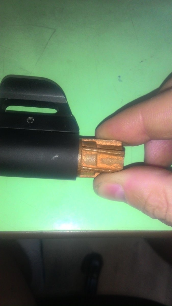

    Еще 6 фото. Пуля Lyman Sabbot Slug диаметр 16,7мм (вы к стати можете покупать эту пулю, вы ведь такой же шар ищите ) 12 подкалиберная в Одесском пыж-контейнере. Я думаю вопросов у вас не будет, она тоже не входит в срез ствола. В ствол проходит на такую же глубину как и шар. Можете сами проверить. И еще пуля Майера (к слову обмедненная, а летит хорошо и ствол не дует), которая тоже не лезет в срез ствола. Честно я устал от бесполезного общения. Я очень надеюсь, что кому то это будет полезно.

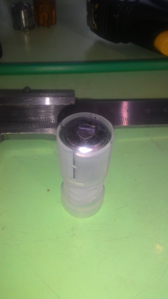

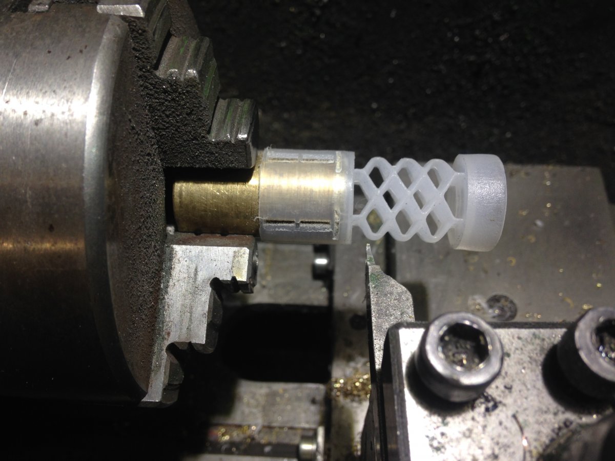

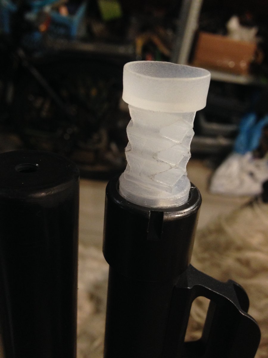

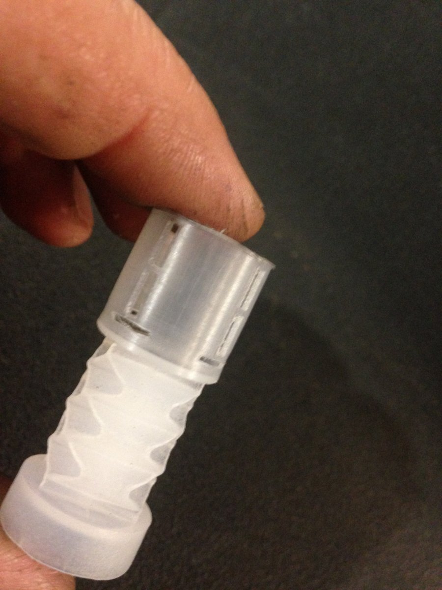

    Всем доброго! Я так же стал участником данного разрешения вопроса с камрадами из Днепра. Проточку контейнера сделал я и даже видео сделал,но как его тут выкладывать пока не вникал. Я больше на Ганфоруме (Олег Соломон). Для проточки я сделал калибровку,на нее пыж и на больших оборотах специально заточенным резаком проточил пыж. Получился на вид как заводской! Проблема с шаром на мой взгляд актуальна и выскажу свое мнение(не спор!!!). Не секрет,что под каждую навеску дроби(картечи,пули) есть давно установленная навеска пороха. Особенно это грамотно сделано у Нобелей. Проводим эксперимент-разбираем заводской пулевой или другой патрон и продавливаем его через ствол-проходит без проблем и нагрузок. Теперь берем наш вариант шар 17,1-17,3 мм в одесский контейнер. У меня ружье ФАБАРМ. Ствол для стрельбы пулевыми патронами-цилиндр. Что теперь - Я так же пытался продавить шар в контейнере и только усилием почти в пол веса я его вдавил в ствол. Задаемся вопросом-сколько же получается вес метательного снаряда с учетом сопротивления на ужим в стволе такого пыжа с этой пулей? А еще есть понятие пикового давления,которое так же возникает в момент ужима такого контейнера в ствол. Все это приводит на мой взгляд к повышенному износу ружья,постепенному раздутию патронника и ствола-может и не заметного на первый взгляд. Неужели нужно дождаться пока у кого-то разорвет ружье? Это не вопрос к качеству или размеру ваших шаров Юрий,отлито отлично. Я уже брал у вас их,есть ньюанс,но не буду флудить по этому вопросу в теме. Продолжу- это вопрос правильного и безопасного снаряжения. После проточки пыжей на стенку осталось где-то 0,65 мм,что вполне нормально. Собранный патрон с легким усилием вошел в ствол и дальше как поршень пошел по стволу. Пока не тестировал ,но как только с ребятами выйдем на полигон сделаю отчет по стрельбе. Да,еще наш камрад общался в оружейном по этому вопросу-показали собранный патрон - глаза у них были ,как у кота с придавленными яйцами!:D С ув. :beer:

    !2 кал снаряжение 001.jpg Да,еще о размерах. Диаметр пыжа с вставленным шаром-19,1 мм. А диаметр ствола 18,2 мм (на выходе). Цифры говорят сами за себя. С ув.

    Еще касательно шаров ф 16,8 мм-это тоже моя инфа. Он вошел в контейнер с легким сопротивлением и не выпадает при переварачивании. И главное не изменяет наружный диаметр пыжа-контейнера в снаряженном состоянии. Это так инфа в догонку. С ув.

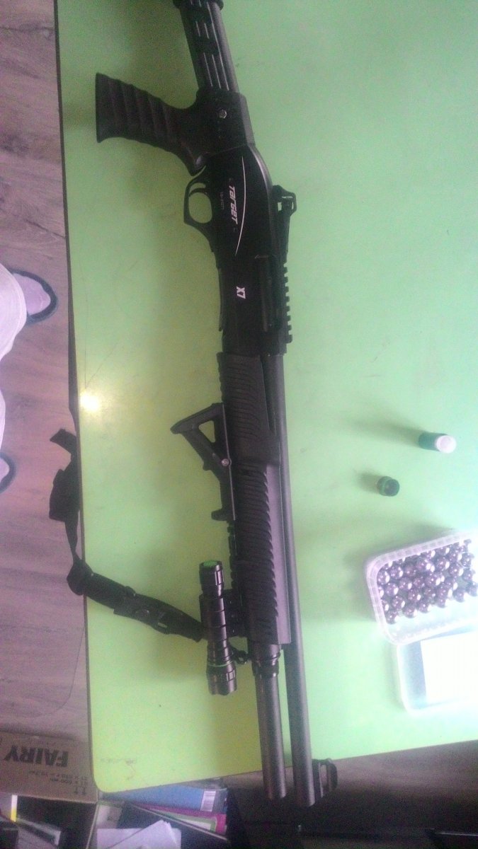

    Вы как производитель этих шаров утверждаете что они прекрасно подходят для снаряжения с использованием одесского пыж-контейнера на 28 грамм. А мы утверждаем, что это НЕ так. Одесские пыж-контейнеры это самые распространенные для релоада 12к в Украине ими пользуются очень-очень многие то есть этои контейнеры это фактический снандарт для снаряжения. А Ваши пули - так как они НЕ совместимы с этими стандартными контейнерами - они НЕ стандартные и под них нужно специально подбирать дрйгие контейнеры - каким именно непонятно. Не пыжи, а именно пыж-контейнеры где Ваша подкалиберная пуля укладывалась бы в стакан этого пыж-контейнера. И мало того что Вы сами не смогли сказать какой именно пыж-контейнер можно тут использовать - так этой информации нет и от покупателей Ваших шаров от тех кто снаряжает Ваши пули.

    А что за ружье у Вас? Вы не пробовали собранный пыж-контейнер с пулей прогнать по стволу? Какой диаметр ствола на дульном срезе? Это так же нужно учитывать. Я отстрелял около 30-ти патронов снаряженных этой пулей в 24-м контейнере . Перезаряд был,ружье визуально не пострадало. По поддутию капсюля согласен-это один из признаков избыточного давления. На это я внимание,к сожалению не обратил. Я ни с кем не спорю-просто хочу нормально разобраться в правильном подборе расходников для своего ружья!:smile_14: С ув.

    Одесский пыж-контейнер 28, порох D20 1.45г полёт нормальный. ствол ADLER HT109 32 cм. Ни капсюль ни гильза не поддуты!
    Surovyy, Юрий74, Dima_od та ще 1-му подобається це.
  19. Pavel62
    Pavel62 Stabsgefreiter
    306
    Да на дульном срезе цилиндр

    Материал пыжа-контейнера мягкий и пластичный. Посмотрите на лепестки контейнера дробового патрона после выстрела, как легко их сминает дробь. И это только просевшая при выстреле дробь. Пуля-шар, при прохождении снарядного входа, продавит стенки контейнер без проблем. Разумеется, можно взять шар 16.8 мм или взять тонкостенный контейнер для шара 17.2 мм. Среди зарубежных контейнеров есть и тонкостенные. Но, как показывает практика, шаром 17.2 мм можно прекрасно стрелять и в одесском контейнере.
