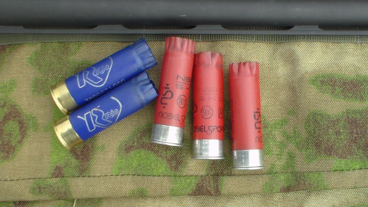

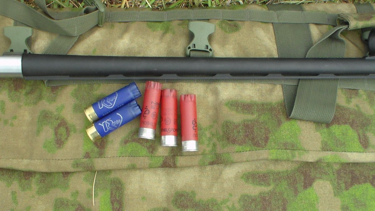

    Остреливал пули от камрада.
    Дистанция 90-100м (мерял по Гуглмапс) :D :oops:
    Крук 1,9 (рекомендовано 2,1), п/к Башиэри на 32г, звезда на ЛЕЕ - с провалом, так легче идентифицировать патроны.
    Ружжо - ПН-001ТКП, ствол 56см, сужение получок.
    На 12 и 3 часа - пристрелочные, в центре "зачотная" група.
    С этими же патронами ездил на "Бенелли Кап 2018" - прекрасно отработала, уверенно валит тяжёлый поппер на 80м :cool:

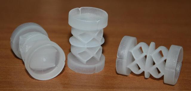

    Вы пластиковый пыж-контейнер обтачивали на ТОКАРНОМ станке? Расскажите как вы это делали. Лейка заводская под подкалиберныю пулю 12 калибра. И не делайте утвердительных заявлений. Если вас что то не устраивает или вам что то не подходит, то делайте сами то что вам нужно. Вам писали несколько человек что все гуд, а вы стоите на своем, что вам не подходит, ну если не подходит не берите. Про недоколы капсюля это тоже из разряда абсурда, как пуля может влиять на иглу ударника, не понимаю. Гильза может туго влазить в камору и заклинить в ней, но это только из за юбки гильзы может произойти. Обрежьте юбку и вставьте патрон без нее в камору и убедитесь что шар не причем, тем более в турецких помпах.

    Так это же ПЫЖ, а не пыж-контейнер. Такое есть в одессе по 48 копеек называется оно Пыж пластиковый (полуконтейнер).
    Но это решение имеет недостаток - освинцовка ствола + возможное снижение точности.

    Авторитет фирмы LEE не вывозит ситуацию ибо там не знают региональных различий по странам - они делают один вид продукта и продают его по всему миру. А у нас в Украине пыж-контейнеры местного производство имеют толстую стенку контейнера и с этими их пулями не дружат. Искать специально другие импортные тонкостенные пыж-контейнеры это вариант - один наш комрад вчера ездил по Днепру во все охотничьи магазины искал такой вот контейнер - не нашел. Только что разговаривал с другим комрадом - у него есть рыболовные грузила диаметром 16.8 мм говорит они в одесский контейнер становяться как родные.
    Что тут непонятно? И ежу ясно, что нужна пулелейка Lyman .662 - 16,8 мм - 28 грамм - она позвлит делать пули ШАР совместимые с нашими контейнерами и с любыми гильзами.

    Вот такой пыж-контейнер есть. Вы просто не хотите искать. есть и другие. Это как вариант, а не инструкция к действию.
    Пыж-контейнер Cheddite H26 28г
    dnepr7 подобається це.

    Снимаю шляпу перед токарем, он таки снял толщину на контейнере. Браво. Но вот имея такого токаря и не заказать ему лейку под свой диаметр, не понимаю. Да 16,8 мм. существует и продается. Я же специально искал лейку под 17,2 мм., так как пуля плотней проходит в стволе и соответственно точнее выстрел, а пластик дает смазку для лучшего прохождения в канале ствола и не дает освинцовку.
    Вот еще вам пример пыж-контейнера. Свяжитесь с магазином ВУТКА, может там вам подскажут, что вам нужно.
    Пыж контейнер Gualandi H23 28/29
