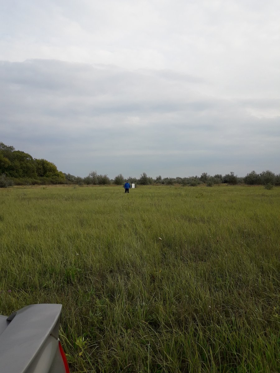

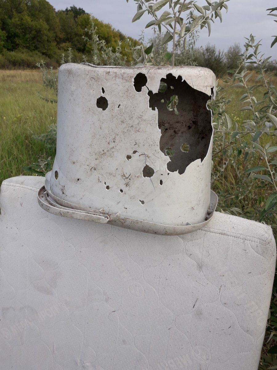

    Эх с охотой сегодня не сложилась но отстрел как обещал сделал!
    Юрий74 подобається це.
  14. Продавец Юрий74
    Юрий74 Feldwebel
    480
    Одесса
    Какая дистанция была?
  15. булочкинва
    булочкинва Stabsgefreiter
    170
    dnepr
    Цыфры озвучит комбрат которого брал собой но забегая в перед веселые!:)Стрелял с короткого ствола без коллиматоров и т.д !

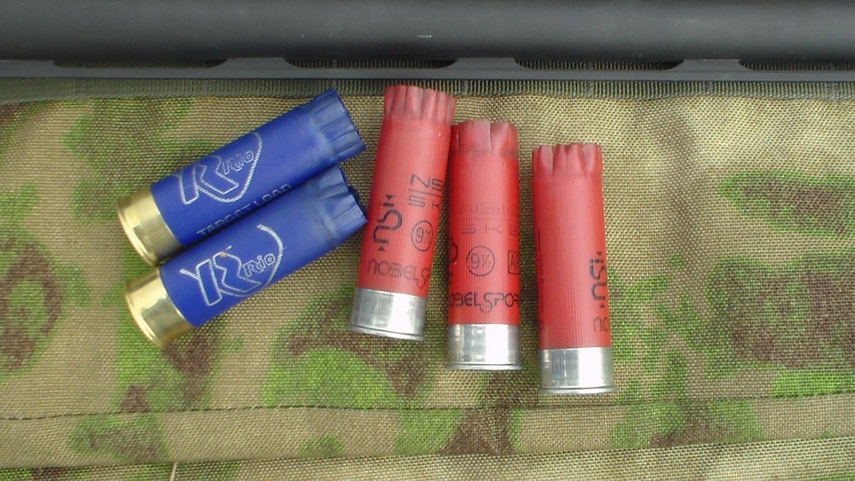

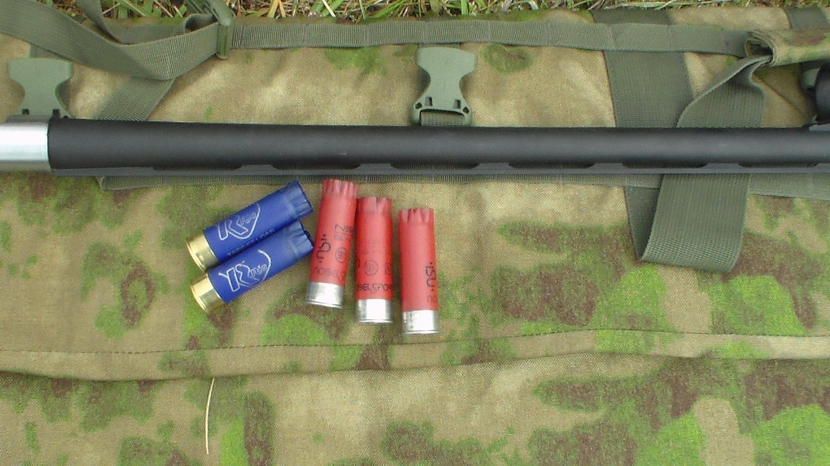

  25. dnepr7
    dnepr7 Leutnant
    1.165
    Дистанция стрельбы 97 метров. На синих гильзах RIO недокол - осечки, со второго раза стрельнули. Красные гильзы Nobel Sport нормально отработали.
  26. булочкинва
    170
    dnepr
    Рио с доработкой контейнера работала на ура!
