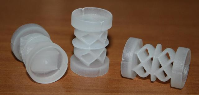

    Собрал на термо пакетах на выходных опробую.Ниже приведу фото когда пуля согласована с п.к и в ствол входит без натяга.

    И посмотрите тут .Тыщу раз все гуд а 1001 без глаз.Не хочу навязывать свою точку мнения каждый решает для себя сам.Лично для меня этот контейнер не подошел и буду икать другой а этому применение найдем.

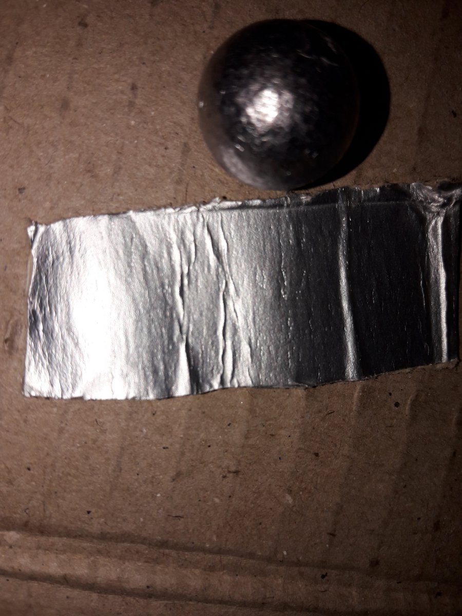

    Вот фото моих стволов. Все как у вас и прекрасно летает.

    По состоянию на сегодня - 3 человека в городе Днепр все из одной группы взяли 700 этих шаров. Сейчас ищем ТОНКОСТЕННЫЙ пыж-контейнер чтобы установив в него пулю она нормально без усилия проходила по стволу 18.5 мм. Пока что не нашли.
