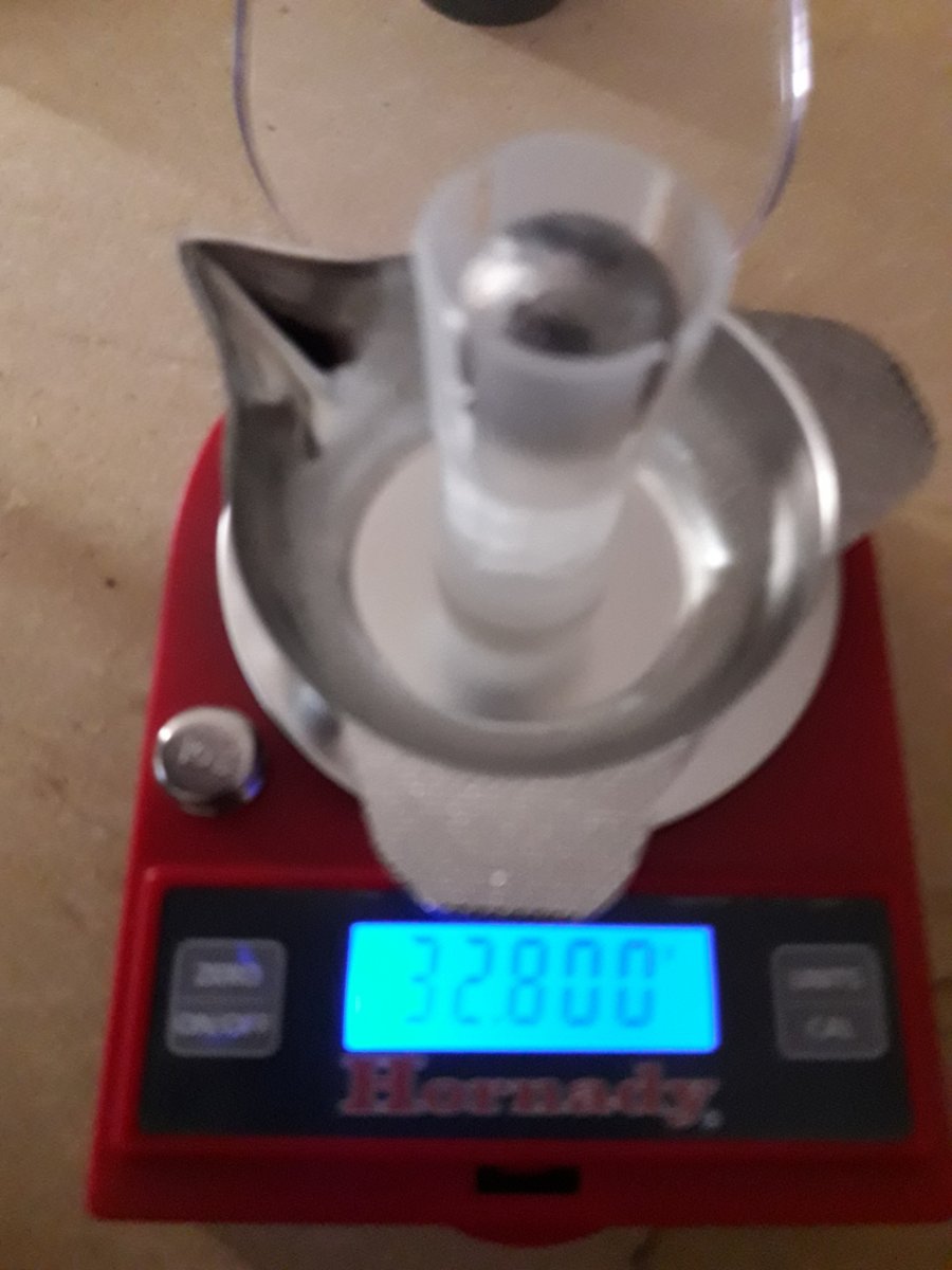

    Пуля шар с контейнером одесса №28 общий вес.Отстрел НА ВЫХОДНЫХ:beer:

    Шары на уровне продавец все обязательства выполнил тут шар в размере 17.1-17.3 в окр. вес 29.8-29.9.Но этот контейнер явно не для него!
    Если использовать хорошую гильзу то из-за расширения патрон откатывает назад с лечиной.И тог не дакол. Тестили на Fabarm S.A.T. 8 Pro и хатсан эскорт.вепрь 12.Капсуля 3 видов
    Если заблуждаюсь поправьте!
