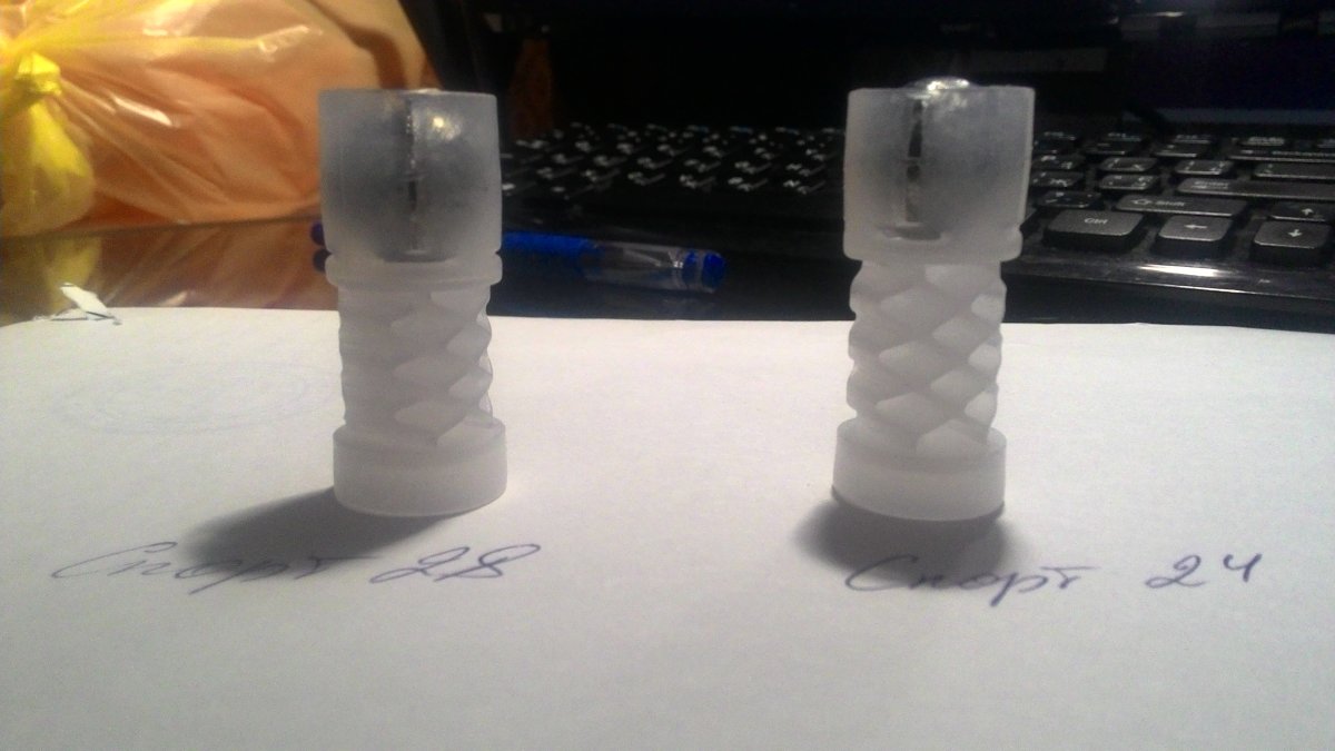

    Добро. Сделаю отпишусь вам в приват. И какой контейнер вам нужен, спорт-28 или спорт-24.

    Разница в контейнере.

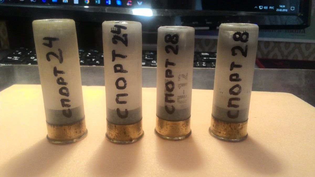

    Какой ПК выбрать под закрутку - на 24 или 28гр?
    Юрий74 подобається це.
  6. Androsh
    Androsh Stabsfeldwebel
    1.644
    Країна У
    Я под закрутку использовал и те и другие. Высота контейнеров 24 и 28 одинакова, разницы в результатах стрельбы не заметил.
    Surovyy та Юрий74 подобається це.
  7. Roomster
    Roomster Stabsfeldwebel
    1.409
    Kalush
    Я к тому, что в одном ПК шар сидит ниже среза лепестков, а в другом выше. Как это сказывается на завальцовке гильзы и последующем раскрытии при выстреле?
    Интерес не праздный - хочу шт. 100 взять.
  8. Продавец Юрий74
    Юрий74 Feldwebel
    480
    Одесса
    Скажу и я свое. Если крутить в 24, то нужно делать высокий борт, чтоб шар прятался и не выперал за срез гильзы, в 28 завальцовка упирается в лепестки контейнера и шар не выперает. Звездить в 28, так как звезда все равно проваливается внутрь, по мне проще и быстрее. Но все надо пробовать самому. Когда поздно ночью решили на пострелухи и время поджимает я звездой закрываю, а когда не спешу кручу закруткой (закрутку больше люблю).

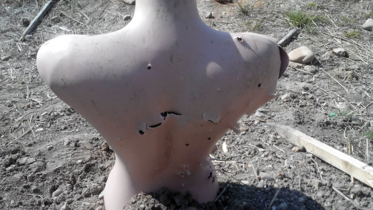

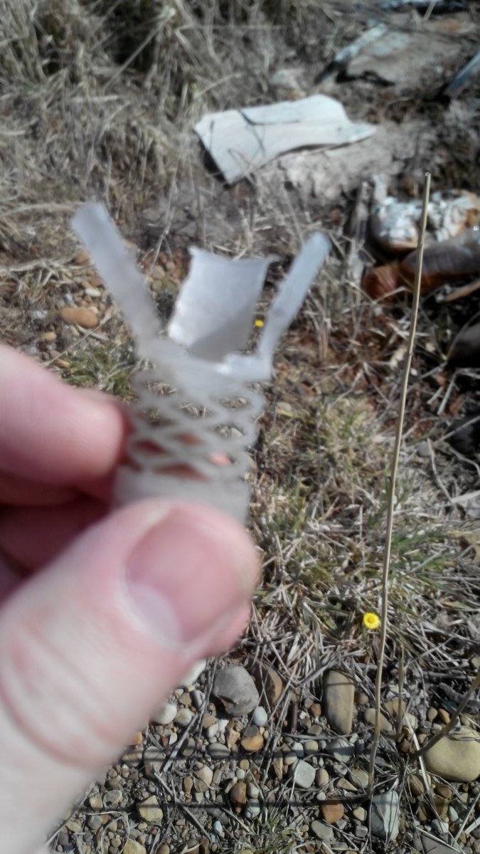

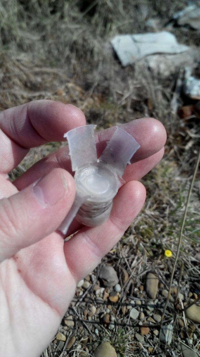

    Отзыв: отстрел различных способов снаряжения. Способ закрытия на всех - закрутка. Лучший результат- 1,63 Нобель 206S, капс 686, ПК разрезан. Но тут нюанс - практически все ПК лежали в 2м от мишени (35-40м), сами лепестки не развернуты, ПК как новый только подкопченый :), на донышке след от вдавливания шара...довольно глубокий. Нужно думать над прокладкой или слоем буферной/усадочной смеси. Камрад, стреляющий со мной в тот день, посоветовал на дно ПК насыпать немного... соды. Что думаете?
    GreyT, Юрий74, тартар66 та ще 1-му подобається це.
  25. dnepr7
    dnepr7 Leutnant
    1.165
    на дно пыж-контейнера по диаметру идеально подходит картонная прокладка 20к - они обычно бывают 0,5 1,5 3,0 мм толщины
    Юрий74, тартар66 та Yuber подобається це.
