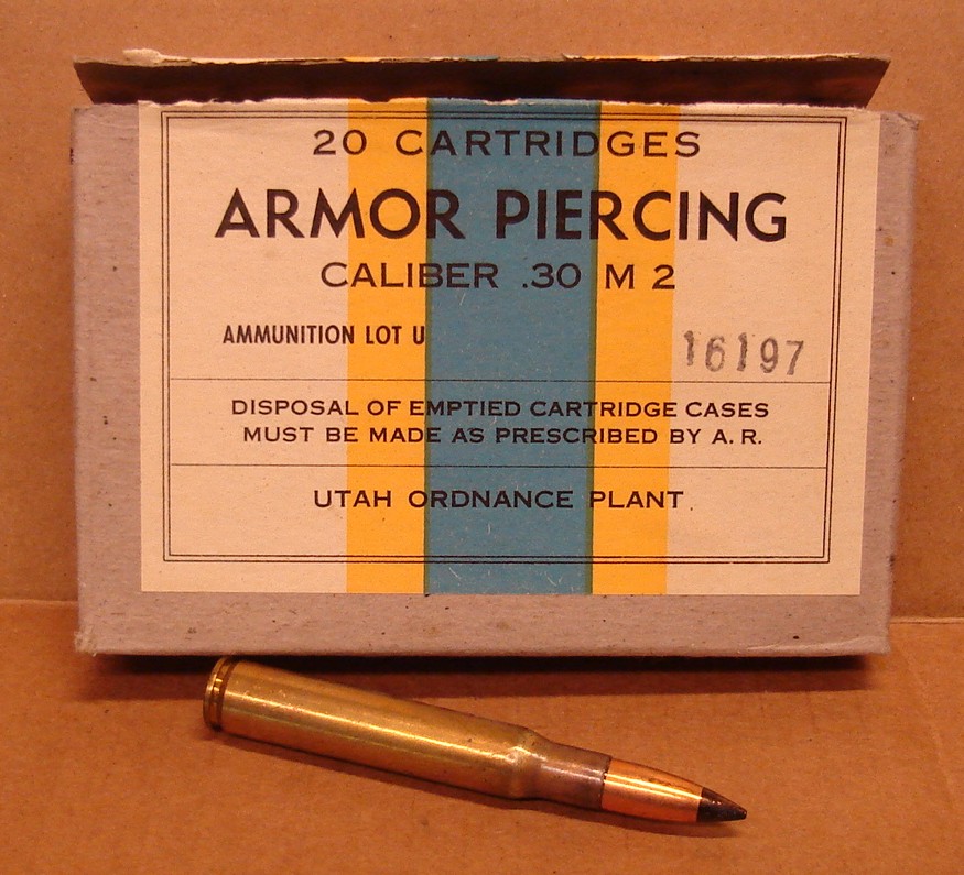

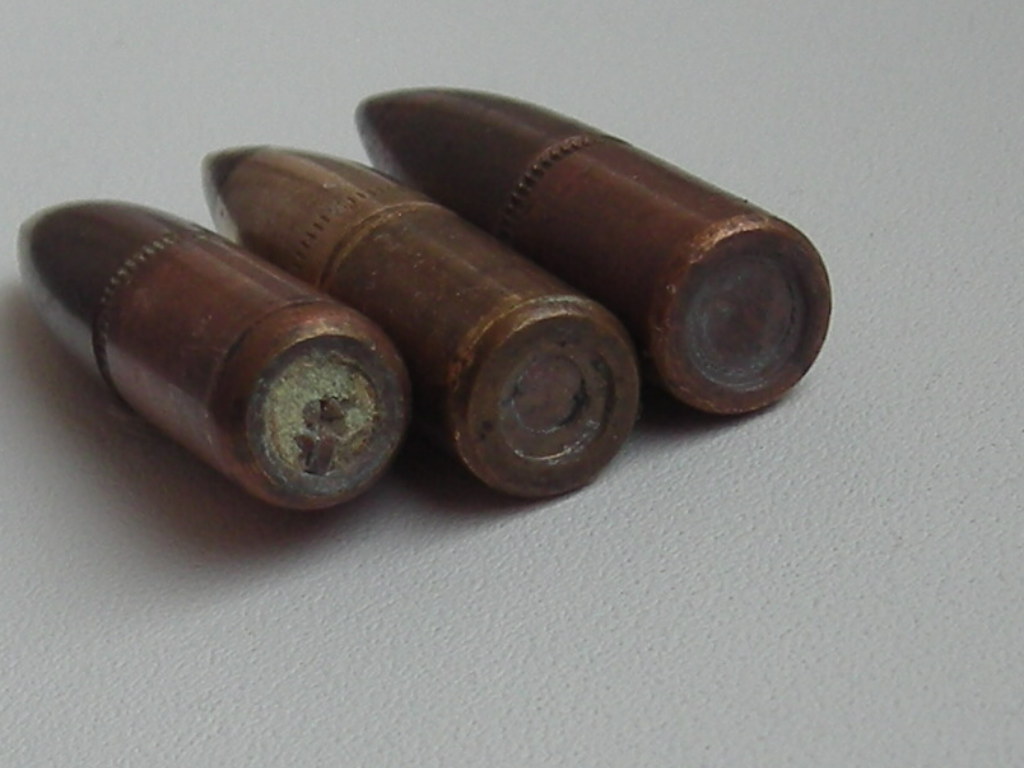

    Колеги, це - АР куля до .30-06. Як я розумію вона дещо відрізняється від інших куль такого типу - на ній є і канелюра для обтискання дульця, і канелюра вище зрізу дульця (відрізняється від конструкції двоканелюрної кулі Мк.7).
    Навіщо це зроблено?
    Чи має така куля інше найменування порівняно із стандартною АР?
  10. Mechanik
    Mechanik Oberleutnant
    153
    247
    2.029

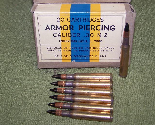

    Starting in the early 1930s, there was a huge amount of experimentation on high velocity armor-piercing bullets and these are not uncommon. Many of them featured reduced surface areas with narrow driving bands and cannelures on the case neck. Some had black bullet tips, many did not, and one has a small red tip but it is extremely rare. The tests continued through 1938 though one of them was adopted earlier as the M1 AP which was a high velocity round with a black tip and a faint raised band just above the case mouth.
    In 1939, the U.S. adopted the AP M2 which had a flat based bullet weighing 163-168 grains and identified by a black bullet tip. This remained the standard .30-06 AP round until the caliber was phased out.
    http://cartridgecollectors.org/30-06intro/
    Из чего следует что было два типа пуль с маркированным в черный цвет носиком М1 АР и М2 АР
    Но мое скромное имхо что каннелюра не определяла тип пули.Так как встречаются М2 с каннелюрой и без.
    (Фото не мои.Нарыты для наглядности)

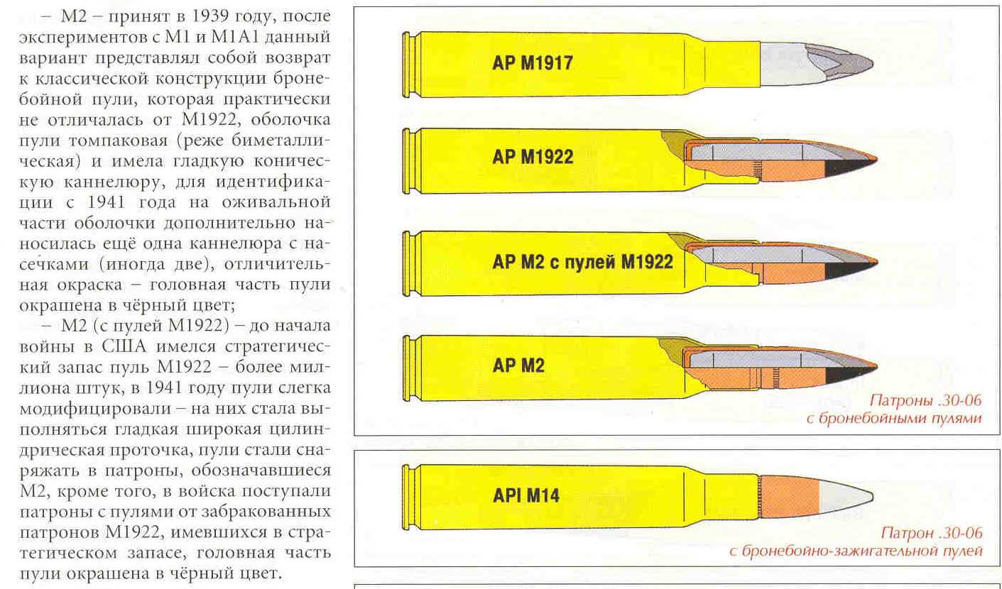

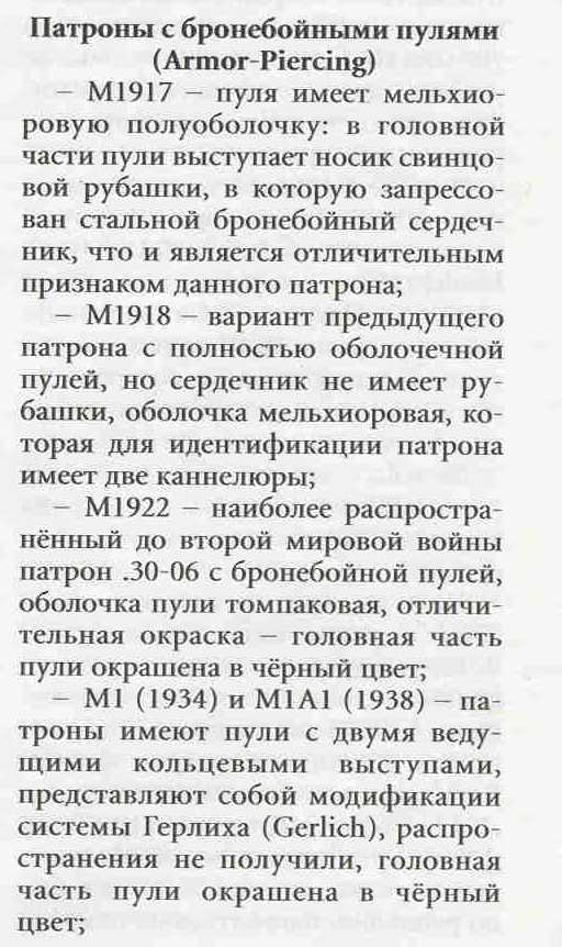

  11. Kugel
    Kugel Moderator
    1551
    2.947
    5.367
