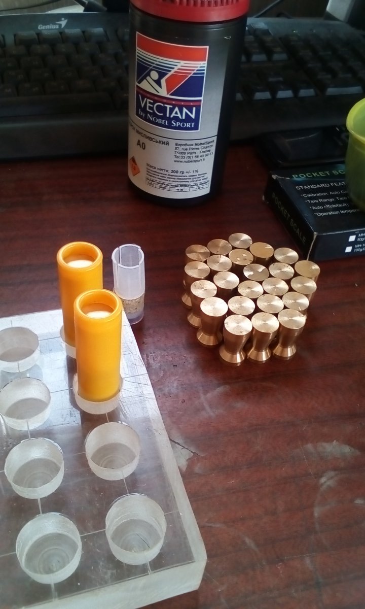

    Не бойтесь пластик растянет в ссужении,я стреляю латунью в контейнере и все в норме
    Seymur та Александр_Одесса подобається це.
