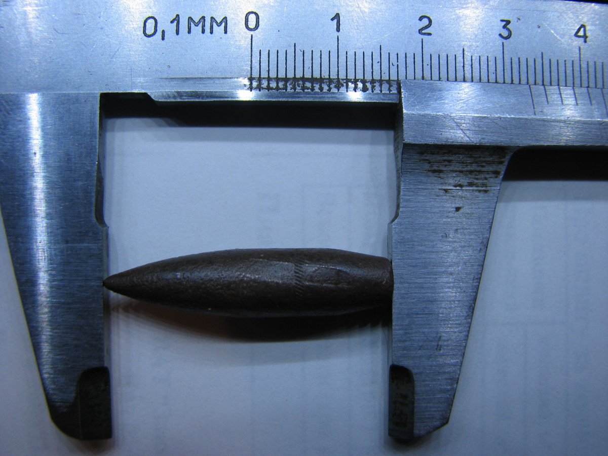

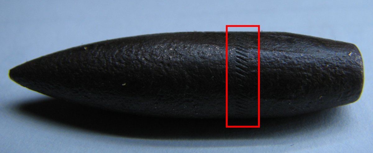

    Приветствую всех.
    Попалась такая стрелянная пуля.
    После прохождения ствола длина 33,2 мм, калибр 7,7 - 7,9 мм.
    Был озадачен наличием косых насечек (выделено), ранее таких не встречал.
    Какие будут мнения, что за экземпляр? Заранее спасибо.

    ...похОже на довоенную пулю бельгийского Маузера 7,65Х53 (7,65Х54)...
    www.municion.org/765x53/765x53.htm
    (встречалось)

    Что-то такими насечками не увидел по ссылке. Может есть фото?

    поверьте на слово, просто лень искАть.
    насечки - одИн-в-одИн, оболчка - томпАк, оживАло - как у моиснки, "хвост" - чисто бельгийский...
    Останнє редагування: 4 січ 2018
    sahape подобається це.
