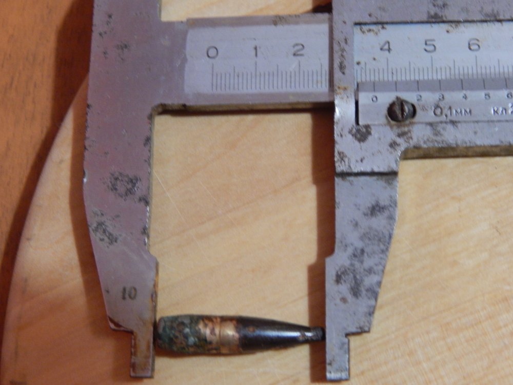

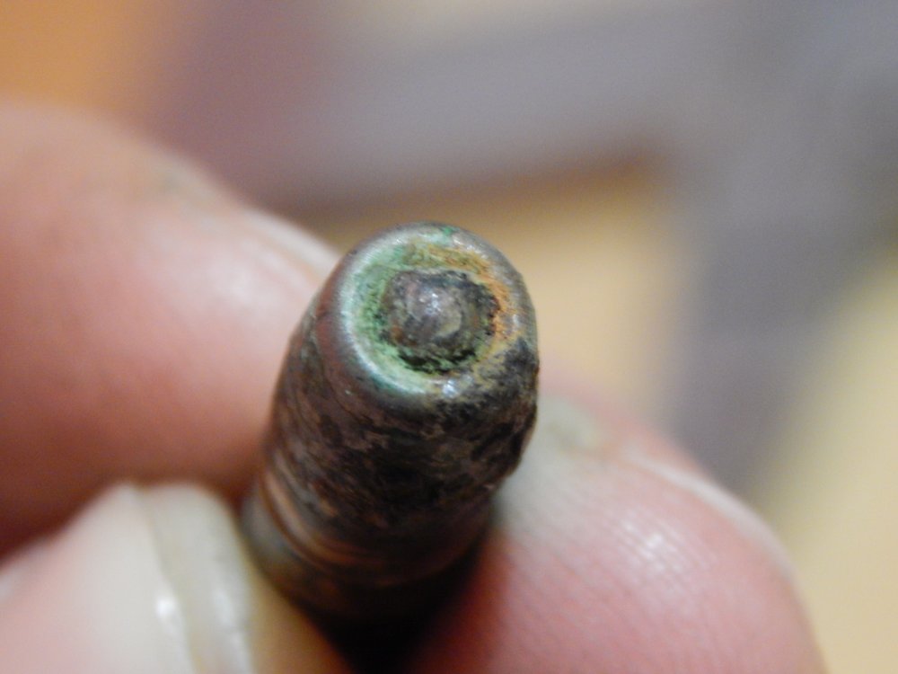

    достал из маузеровского патрона такую вот пулю. поскажите, что за пуля, и опасна ли она? на гильзе на капсюле были остатки красной краски...

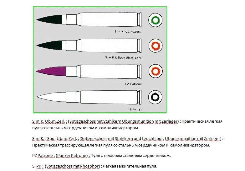

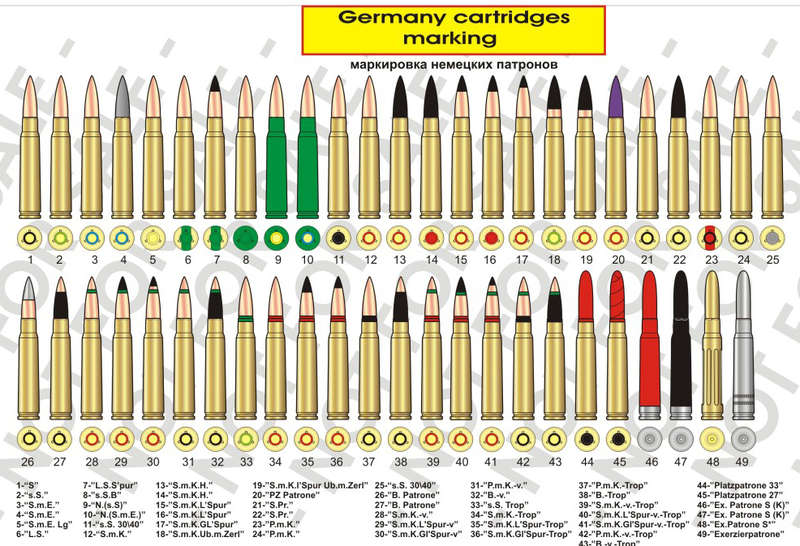

    Могу и ошибаться,но судя по схемам,похожа на практическую трассирующую со стальным сердечником и самоликвидатором.

    опасна она?

    Думаю,что какая то степень опасности есть!

    хочу просто ее почістіть....

    Химической чисткой черный лак сойдёт, а, механическая, - самоликвидатор сработать может... Аккуратней с ней... С ув.

    на ней когда только нашел черного лака не было....

    А откуда же он взялся?

    это я пытался почистить сам патрон в санфоре, она окислилась, потом уже ее с патрона достал....

    Тогда это может быть обычный трассир с сошедшим от времени лаком на конце...

    у трассера капсюль был бы зеленый.... а там был красный.....

    А так?

    Зелёное кольцо вокруг капсуля это sS...

    зачем чистить если она может взорвваться?

    Похоже белый трассир - безобидно...

    такие в костре стреляют

    Не а... Срок годности, условия хранения... Старенький уже... Однако и палка раз в год, а не то чтобы это...
    Пробовать не нужно!!!

    Насколько я знаю- белое кольцо вокруг капсуля значит чешский бронебой.
