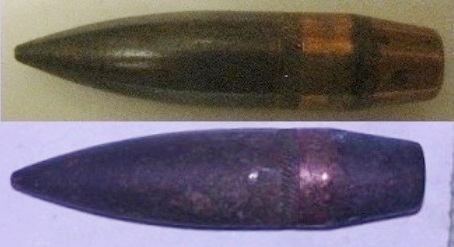

    Ну и на глаз видно, что у "перфоранта" ведущая часть под каннелюрой длиннее немного:

    Одного не могу понять: что там за сердечник, который твердый и не магнитится?
    Неужели карбид вольфрама ?:eek:
    Вопрос к ТС: если металл в донце твердый, можно сделать хорошее фото донца пули?

    Еще было-бы хорошо знать ее точную массу и длину. Если вы не ошиблись с твердостью металла в донце (ошибку с магнитом исключаю:)), то это может быть и не бронебой и не sS.

    Фото скоро выложу, длинна 33,3 мм вес сказать не могу за неимением таких весов, сегодня копупал донца есть свинцовые(мягкие) а есть твёрдые как сталь только на магнит не берётся.

    А вот и обещаные фото:
    Слево свинец, справа твёрдый металл который не магнитится.

    Скорее всего свинец на одних более окислился, и как бы покрылся твердеющим оксислом.

    Я так не думаю, металл очень крепкий,по сравннию со свенцом.

    Странное дело... На твердых донцах царапины оставались? Или их нельзя было поцарапать? Если оставались, то какого цвета металл?

    Так на фото ж видны царапины.:)

    Да, невнимательно посмотрел. Я думал, что интересные пули на фото слева, которое нечеткое. А они, оказывается, справа.
    На бронебойный сердечник это, все-же, непохоже. Закаленную сталь так поцарапать непросто будет. Скорее всего, это пули sS. Что касается повышенной твердости сердечника, могу предположить, что вместо свинца был использован сплав на его основе. Есть, например, достаточно твердые баббиты. Но это только предположение.
