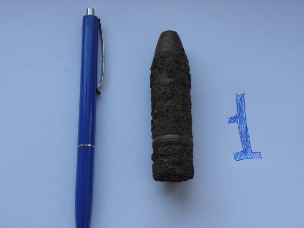

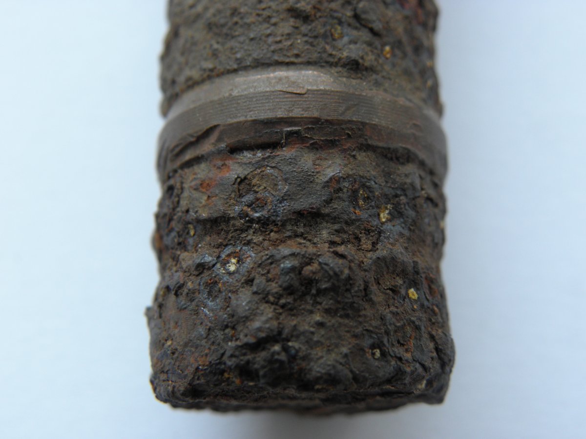

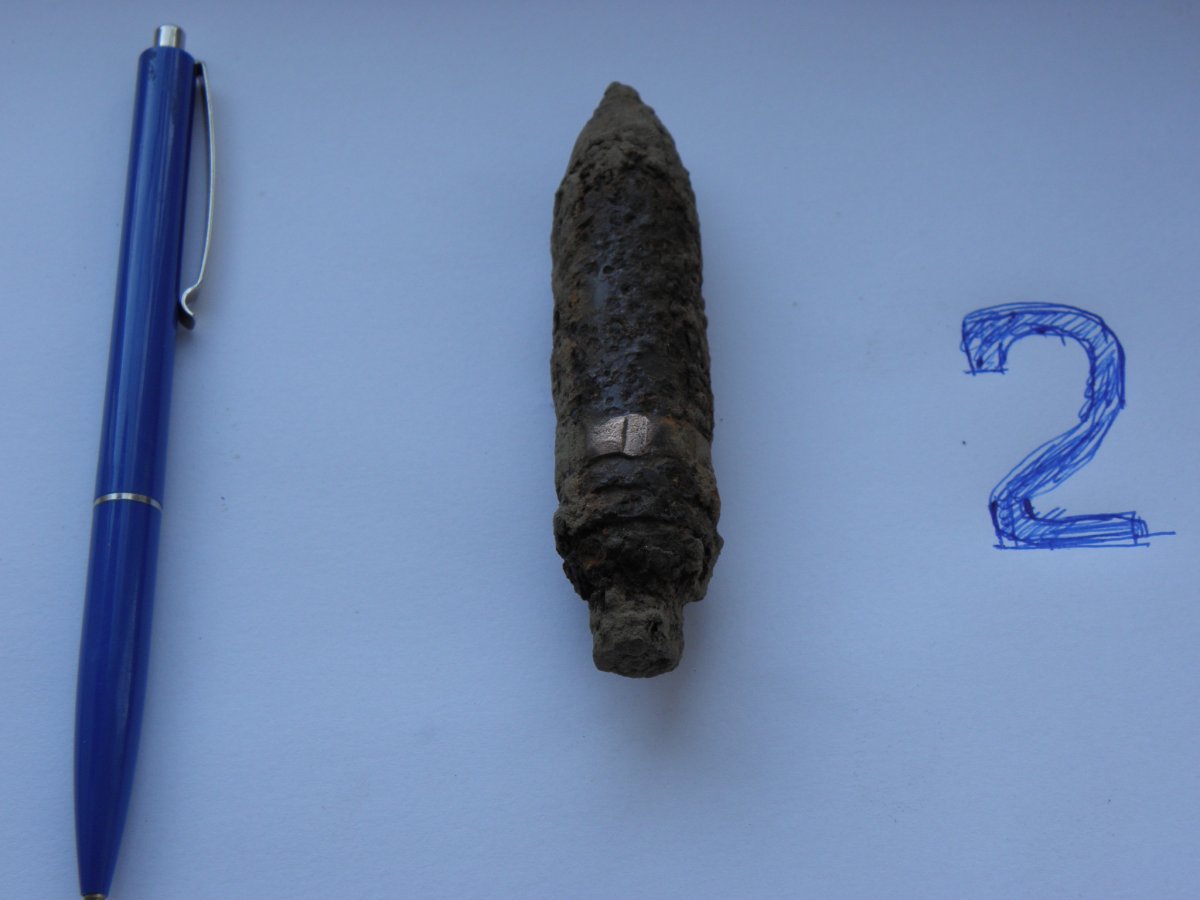

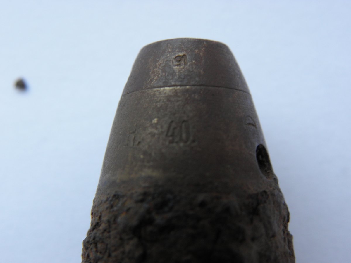

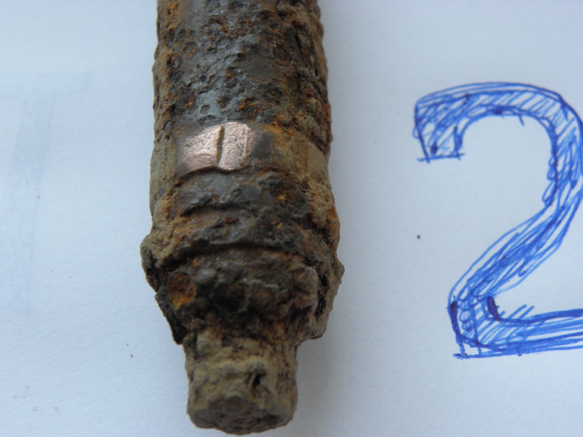

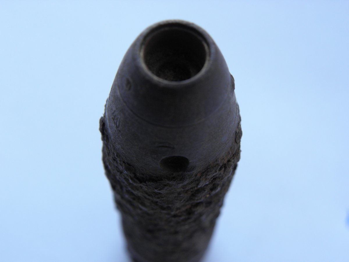

    прошу совета по определению и безопасности. что это и насколько опасны?спасибо

    Голосование добавлять не обязательно, т.к. классификация "пуля" или "снаряд" независимо от калибра применялось в зависимости от принятых в той или иной стране стандартов, терминов и определений.
    Предмет №1 - однозначно содержит внутри заряд ВВ. Значит опасен. В таком сохране вообще не имеет смысла ничего с ним делать, кроме как выкинуть (зарыть, утопить и т.д.) подальше.
    № 2 может быть теоретически безопасен, но как и любой ВОП в таком сохране не должен вызывать соблазна его разбора. Это что-то типо "бронебойно-трассирующего" снаряда. Но может быть и не только БТ... Т.е. участь предмета №1.

    Принципы деактива таких предметов в обсуждениях запрещены правилами форума, посему приветствуется максимум определение предмета №1 исходя из его маркировки.

    Снаряды к 20x105 Солотурн венгерского производства http://www.municion.org/20mm/20x105Solothurn.htm , 1-й осколочный, ВВ внутри, хорошая пальцеотрывалка, 2-й бронебой, скорее всего отказник, ВВ внутри
