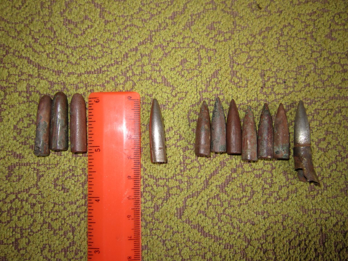

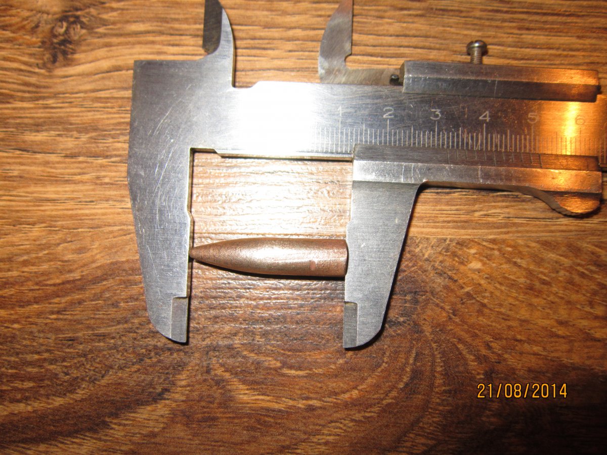

    Всем добра! Нашел среди мосинского мельхиорового настрела вот такую пулю (найдено на окраинах Одессы - видимо "эхо Гражданской войны") - обжим как у англичан по всему судя был, на острие из оболочки выглядывает свинцовый "кончик". Подскажите это фабричная экспансивная пуля? К какому оружию? Спасибо.

    100% не экспансивная.
    На пуле видны следы левосторонних нарезов ---> носик пули незначительно повредился в результате торможения в земле или песке.
    Я так думаю. (с)

    Просветите почему наличие левосторонних нарезов говорит о том что пуля 100% не экспансивная?

    ...вот только стреляная скорее всего из Энфилд-Маузер Пи-14...

    Почему именно из этой модификации?

    потому что (как вижу) на пуле 4 нареза с оч узкими полями.
    У чисто Энфилдов 5 равнополярных нарезов, у Ли-Метфорд - 7 сегментных ...

    Наличие нарезов говорит о том, что пуля прошла канал ствола.
    А раз так - значит, после завершения полёта она куда-то упала.
    Скорее всего это "куда-то" было не очень твёрдым, поскольку геометрия пули не нарушена, но оболочка на носике незначительно стёрлась. Именно поэтому вы и видите там свинец.

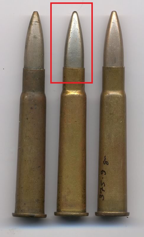

    ...От я 2 недели пъялю глаза и НЕ вижу свинца - обычный ".303-й нос"...
    ...конечно - особенность (потомУ как скорее всего это пуля Мк.7). Под оболочкой алюминиевый конусик - для пущей экспансивности...

    Значит пуля все же экспансивная возможно? Попробую сделать более качественное фото, но версия с тем что оболочка (думаю 1,5-2мм как минимум) от удара о грунт аккуратно стерлась обнажив сердцевину (аллюминий, свинец) считаю несостоятельной. Я так понимаю - только распил дал бы четкий ответ, но пилить ее жалко пока ....

    ...вот цитатка :
    "...Номенклатура боеприпасов ...
    Патрон снаряжался пулями разных типов, наиболее массовым является Mk.7
    • Mk.VII — патрон образца 1910 года с остроконечной оболочечной пулей массой 147 гран и зарядом бездымного пороха. Пуля с лёгким носиком (бакелитовый или алюминиевый вкладыш) обеспечивает поражающее действие, близкое к экспансивным пулям. ..."
    https://ru.wikipedia.org/wiki/.303_British
    З.Ы. На фото - вершины пуль Мк.7 разных производителей...

    Спасибо камрад А10А за подробное раз'яснение! Согласен это видимо и есть Мk.7 со слегка выступающим алюминиевым носиком.

    Одесса, Украина
    Я так понимаю если взвешу пулю то узнаю она с алюминиевым вкладышем или нет, верно?

    Київ, Україна
    в принципе - верно
    должно быть около 9,5 граммов

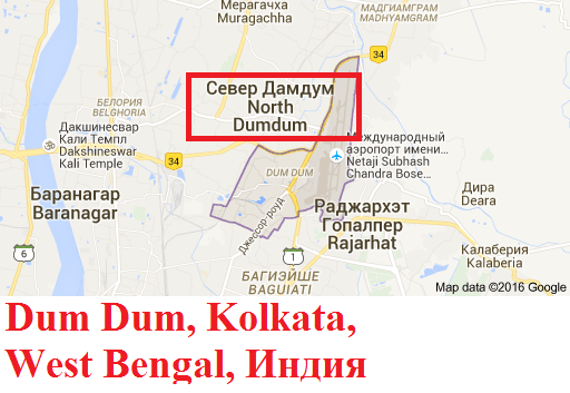

    вот, все проистекло именно из Индии :
    (в смысле пули должны были называться "Калькутта Дум-Дум" :smile_6:)
