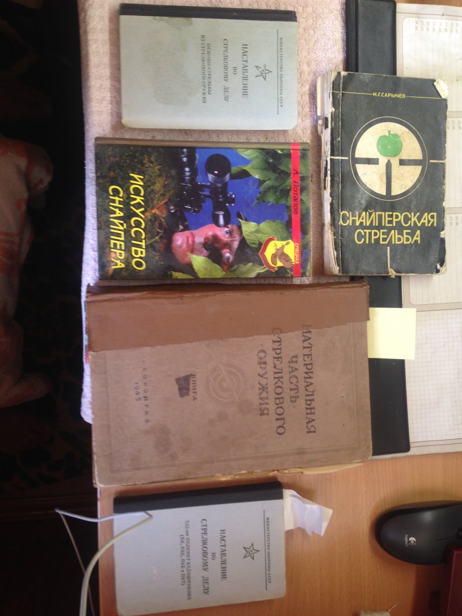

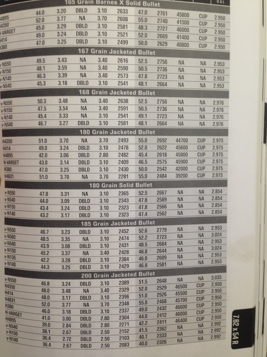

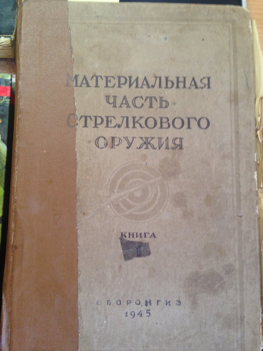

    Если вы внимательно изучите те ссылки которые я давал выше там в облаке есть программа Квик лоади и инструкция к установке скачаете разберетесь и много лишнего труда отойдет в сторону..........
    akms1974 подобається це.
  5. АМАРОК
    АМАРОК Stabsfeldwebel Клуб взаимопомощи
    40
    82
    2.373

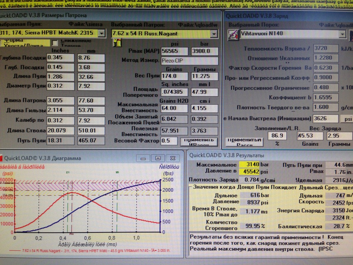

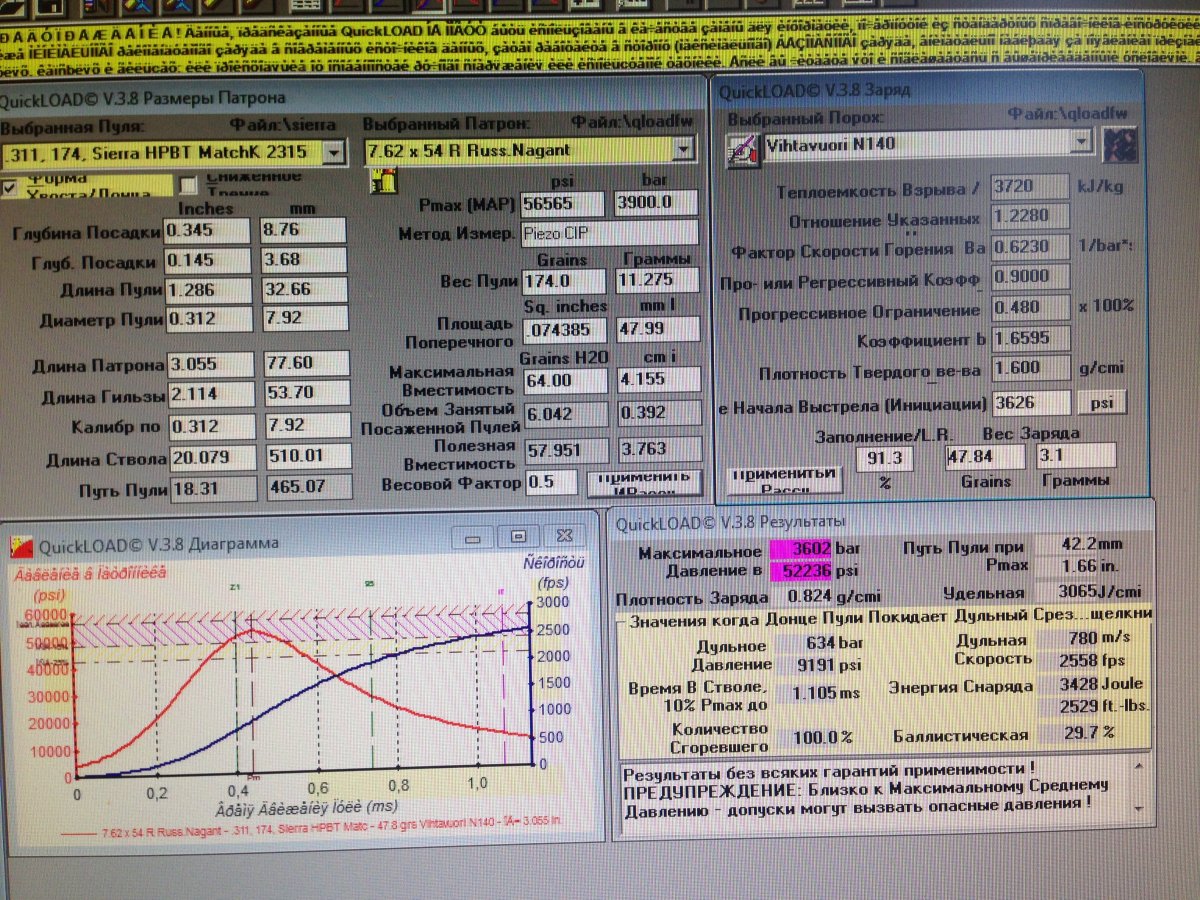

    akms1974, KO 76254, Unnamed Player та ще 1-му подобається це.

    Уважаемый!Тысяча благодарностей Вам.Я думаю благодаря Вам,я уже разберусь!С огромным уважением!

    да лан вам, много:) я под пулю 182 грана сыпал 48.5 гран ВТ, передоза по капсу не наблюдал
    akms1974 та Mad Max Subaru подобається це.
  8. Jul75
    Jul75 Stabsgefreiter
    365
    Может быть. Но я сыпал вт 3 грамма под 174 грановую сиерру, гепало так шо уши заворачивались, и кучности никакой и капс плющило знатно на грани передоза, опускался до 2.95 и очудо з потрепаного КО кучность появилась, хз может пороха немного отличались, хотя вт он и в африке вт. Надо пробовать без фанатизма.
