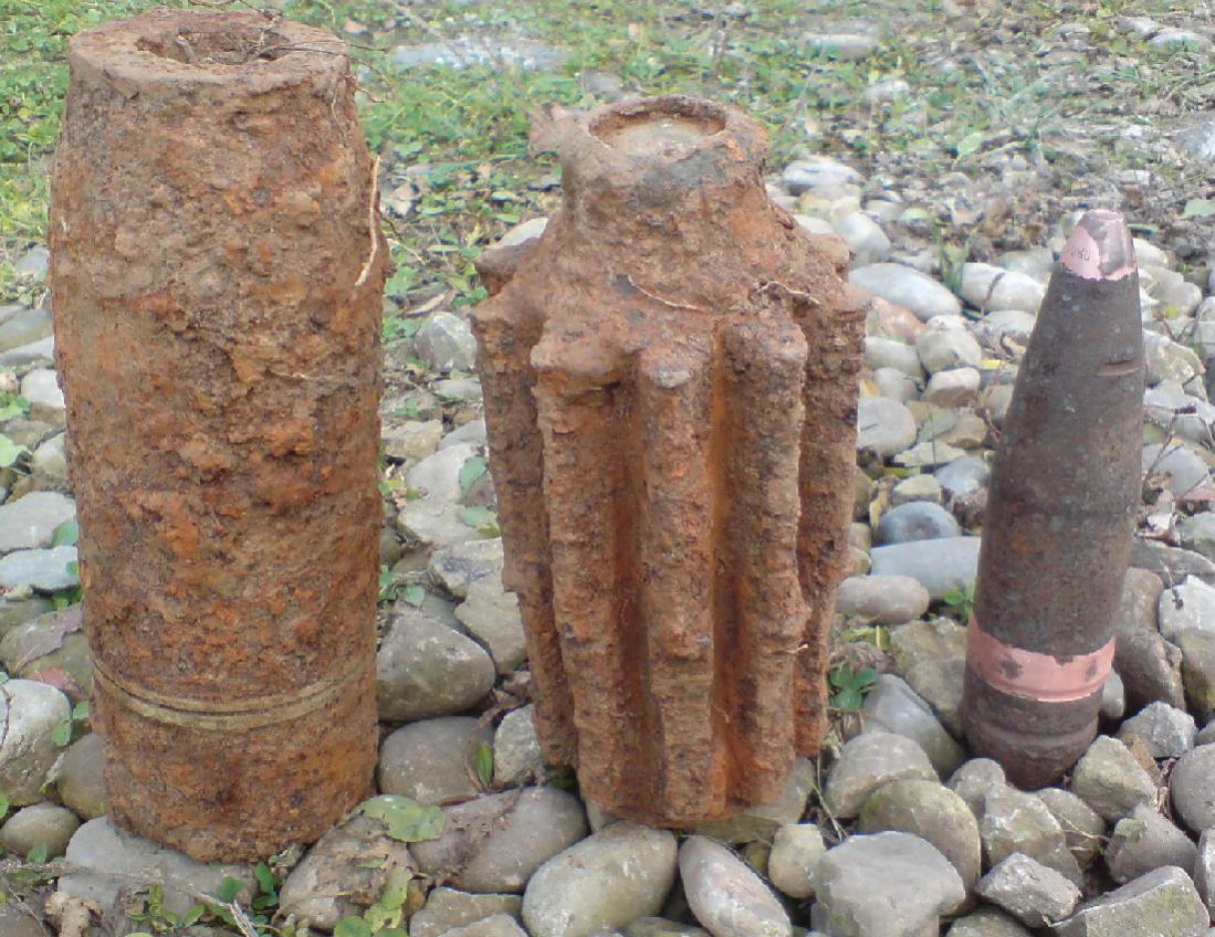

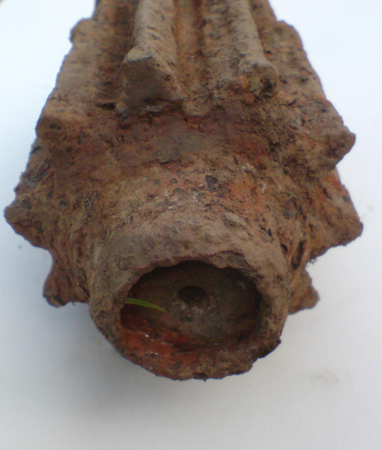

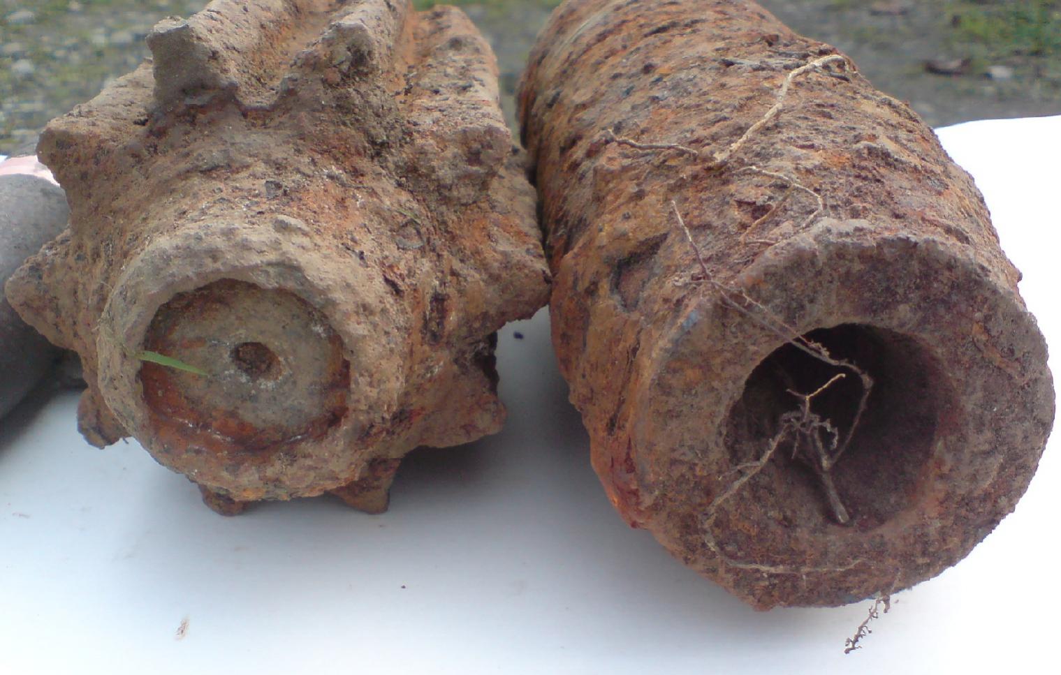

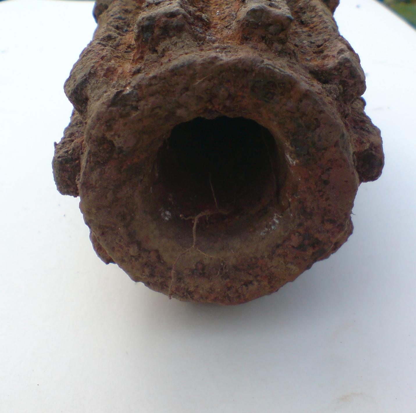

    Допоможіть взнати,що є що?!

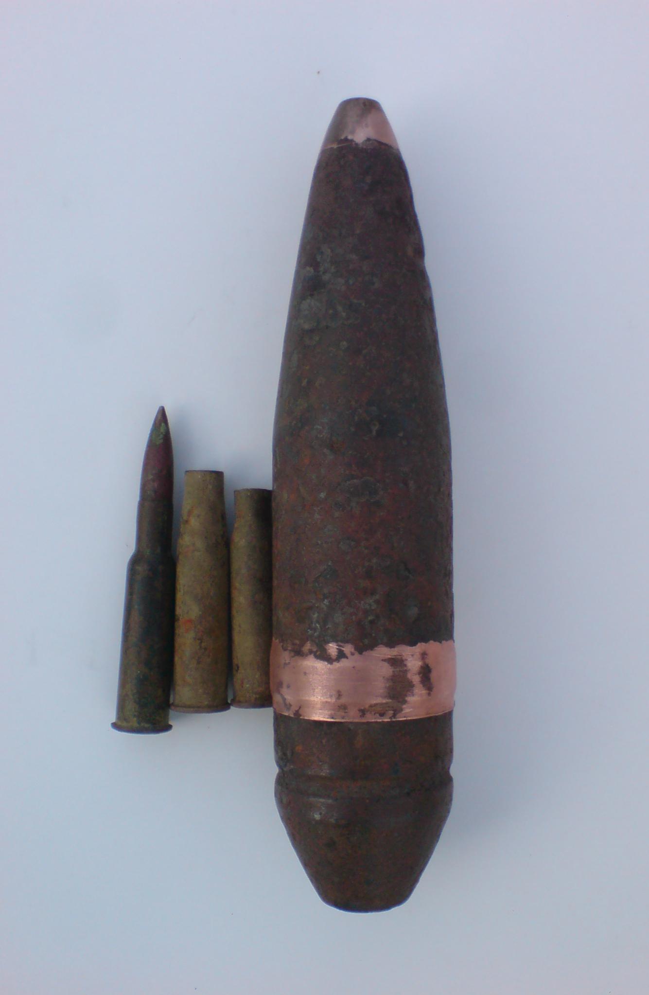

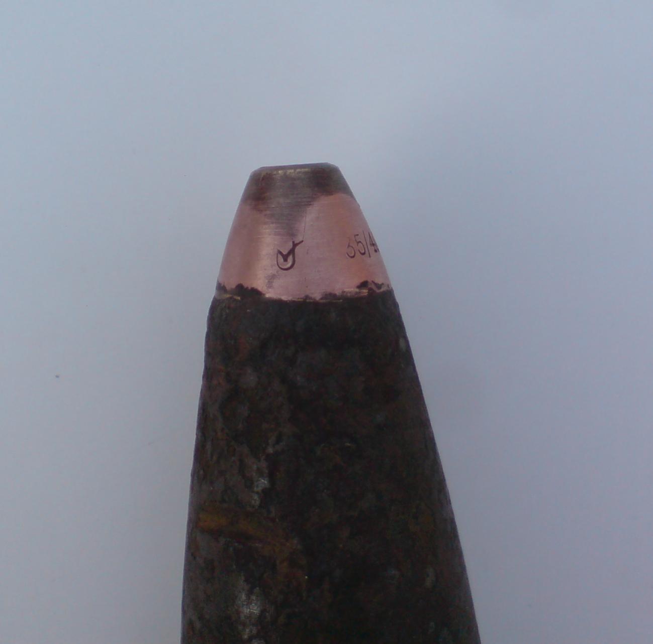

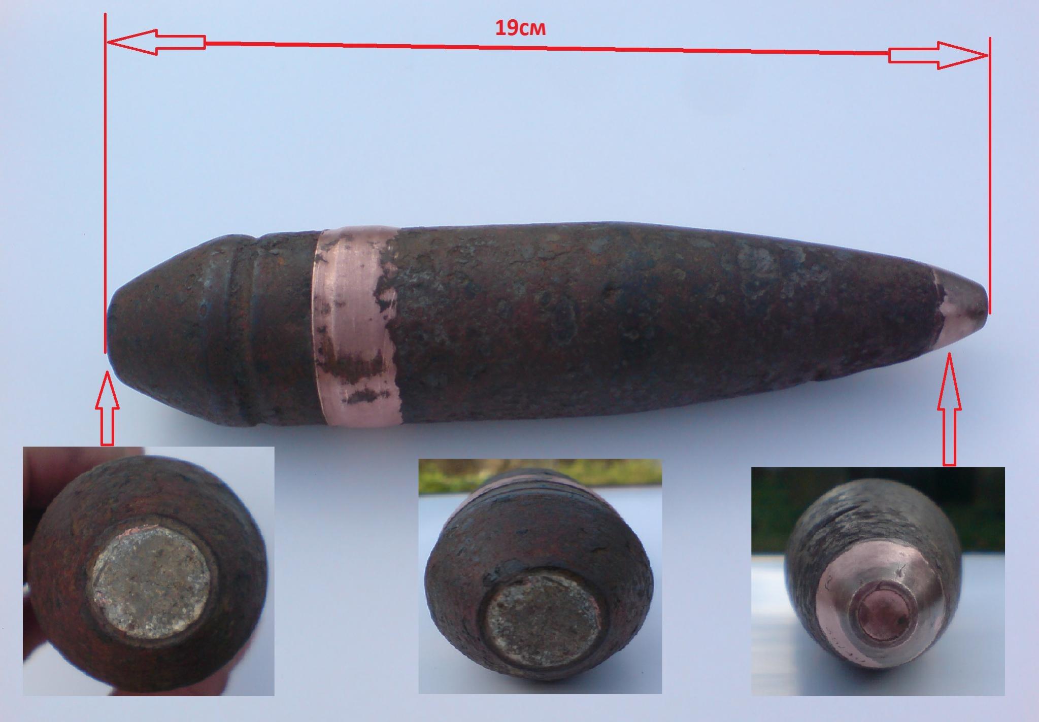

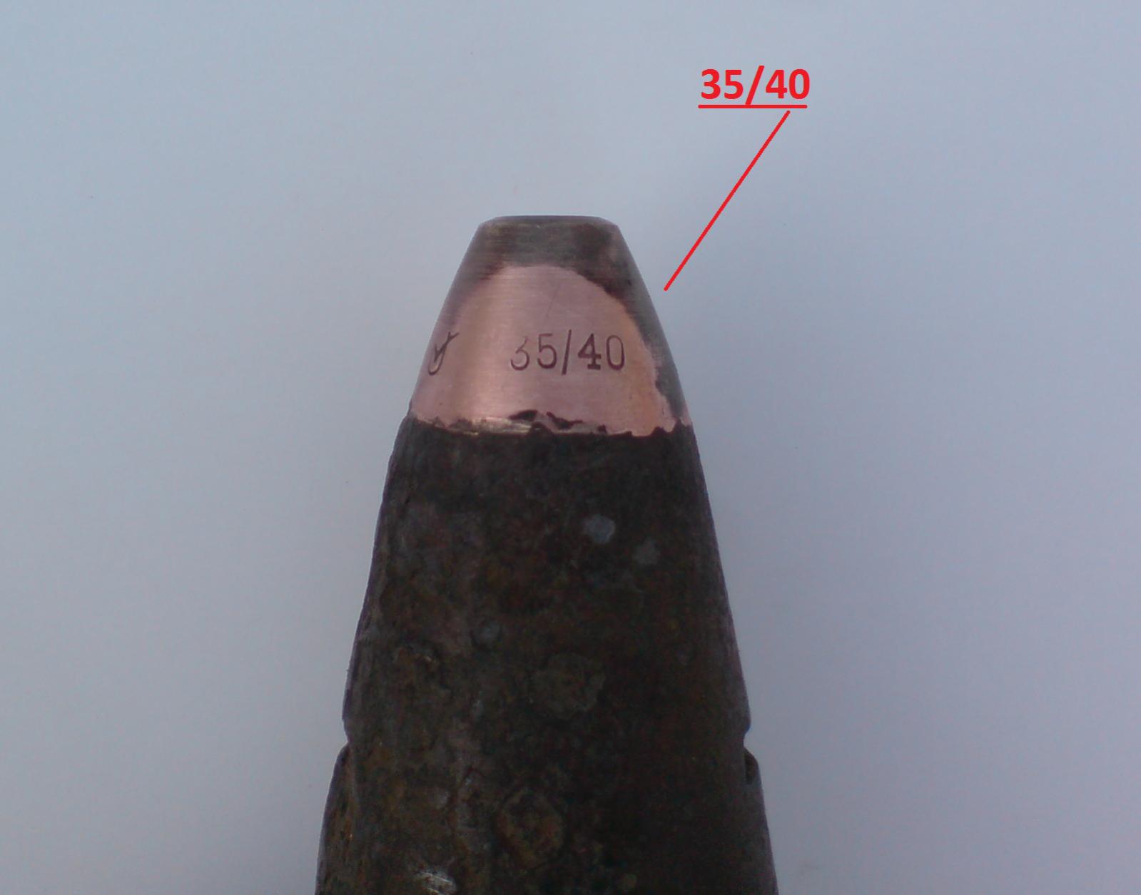

    Бронебій опасність представляє? На кінчику бронебоя спостерігається клеймо знакове і цифрове 35/40,довжина 19см.Цікаво від чого він є.

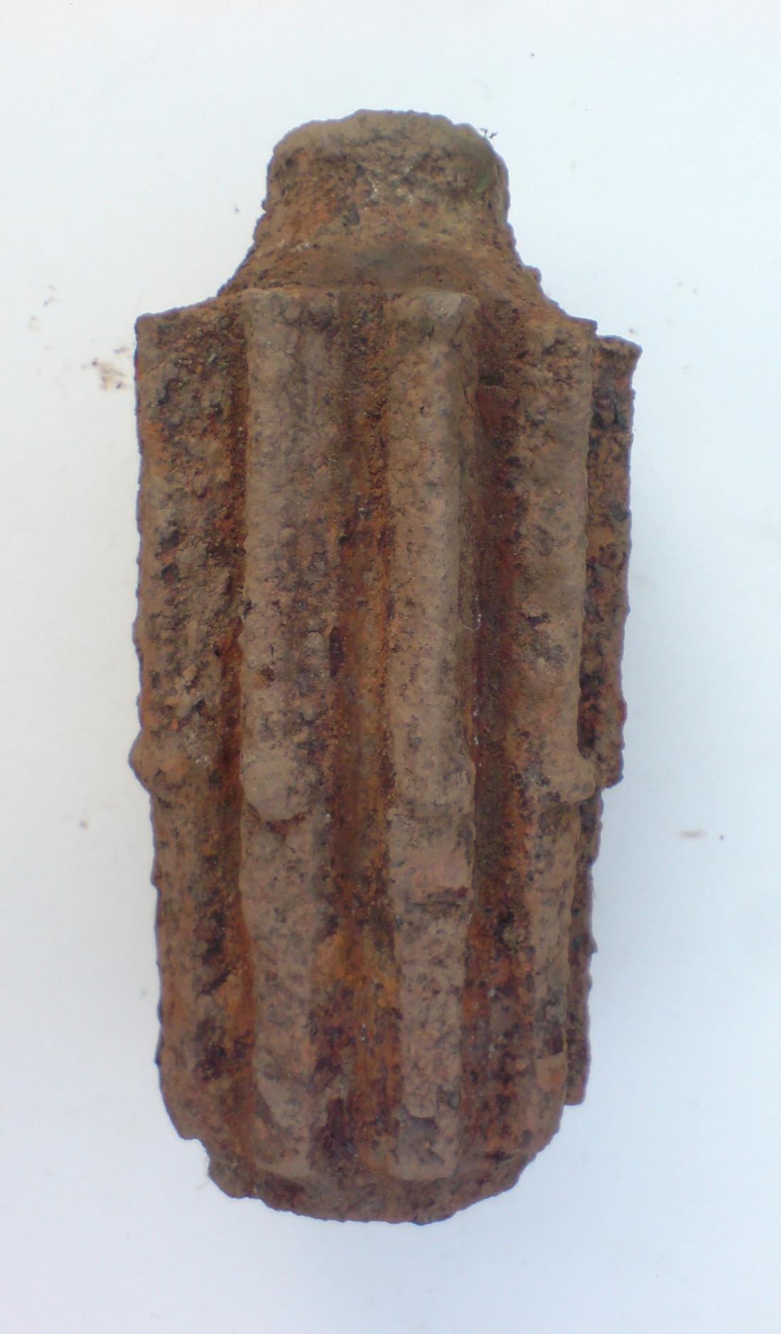

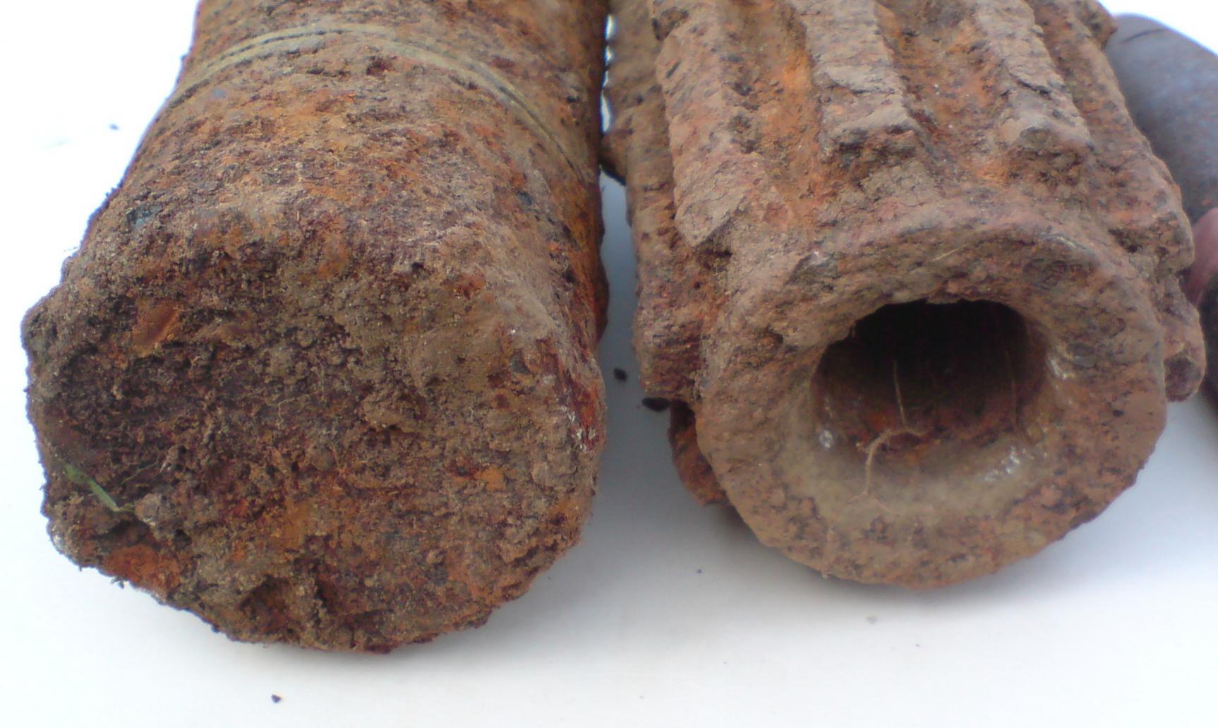

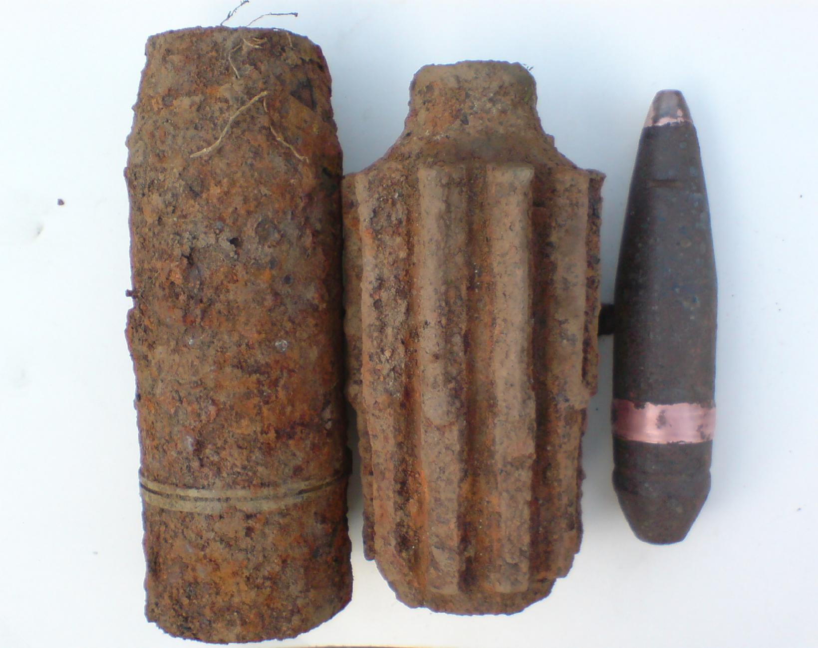

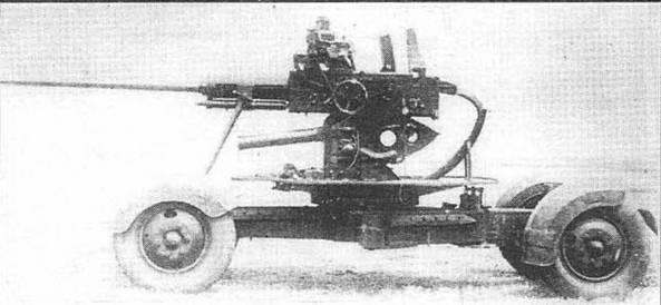

    Що за огромна штуковина на фото "DSC00057"?

    Хорош бронебой:eek:
    На самом деле это осколочный снаряд. Хотя бы потому, что у него головной взрыватель.
    Исходя из вышесказанного - представляет несомненную опасность.
    Тем более если нашедший недостаточно знаком со снарядом данного устройства.
  5. AK-725
    AK-725 Stabsfeldwebel
    1.893

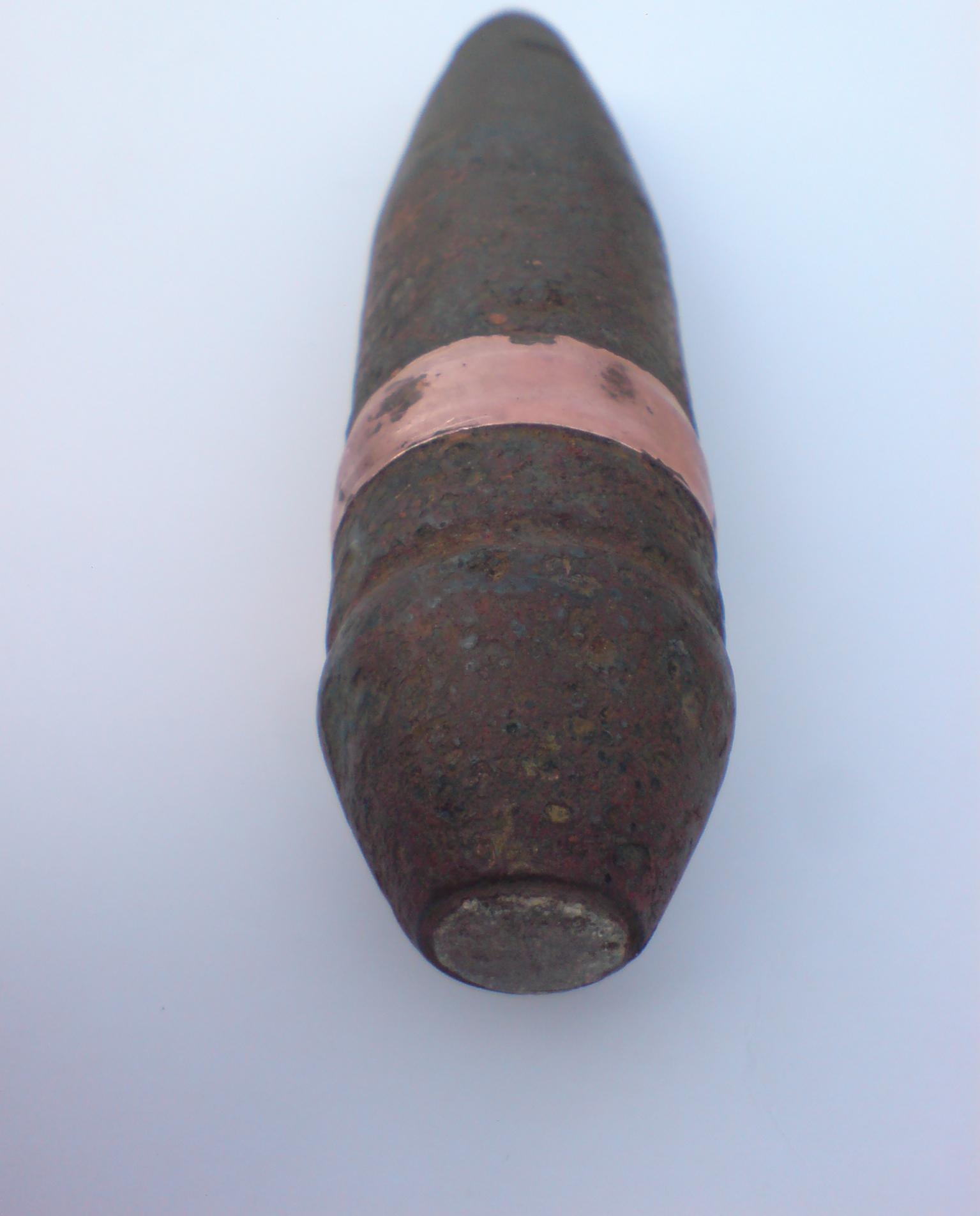

    В догонку. Как Вы его замечательно "на попа" поставили на крайнем фото:eek:
    Вам реально жизнь недорога, или просто форумчан веселите?:beer:
    Вы понимаете, что снаряд со взрывателем, даже не прошедший ствол - очень опасен, поскольку это РЖАВАЯ СЛУЧАЙНАЯ НАХОДКА, и никто не знает, что с ним было: это может быть саперный подрыв, грубое извлечение из гильзы и т.д. и т.п. И в результате жало ударника от капсюля-детонатора отделяют возможно доли миллиметра!
    Ё-моё, ну сколько можно одно и то же...:beer:

    Родной шведский 40-ммм зенитный осколочный Бофорс,подробности- познее.
    ...мабыть, та шестерня что-то ПОМЗовидное?

    А шо оно на Украине забыло? Вермахт бельгийские склады дербанил?
  8. Ivan.
    Ivan. Leutnant
    2.726
    У финнов были подобные мины,но эта не сильно похожа. А советские и немецкие ПОМЗы такими не были.

    Це від неї. Пушка на фото.Таку би знайти,ще в болоті мають десь бути.

    Ага! фиг вы ее найдете! редкость архивеликая! к тому же, насколько я знаю, (у меня есть ммг снаряда в гильзе Бофорс со дна моря) - так вот, в основном Бофорсы стояли на кораблях... как сухопутные орудия гораздо реже использовались!

    Сама "система Бофорс" - это и есть наши 25-мм и 37-мм зенитные автоматы. У поляков - стояли "родные" 40-мм на вооружении.
