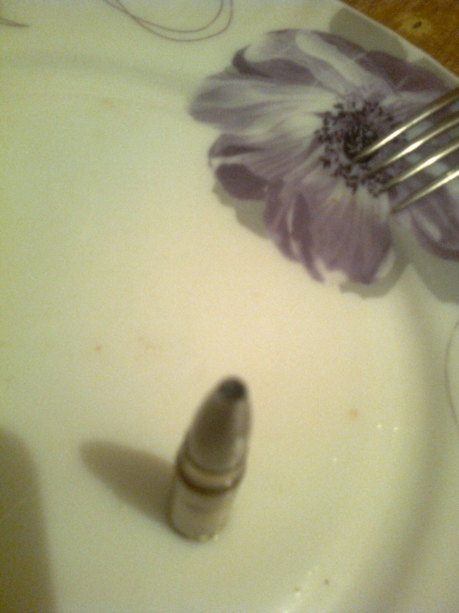

    ММГ пули 7.62х39.
    - оболочка медь 0.8 мм
    - свинец легированный твердый
    - вес средний 8.8 грамма +- 5 %
    - Отсайжена в размер 7.83-7.85
    - Металла нет Немагнитная.
    - 5 грв\шт

    Изготовлены методом холодной прессовки. Токарных и литья нет. Свинцовый наконечник при ударе о мешень "уходит" и пуля становится экспансивной.

    Пуля расчитывалась в FlowVision Должна полететь нормально при условии минимальной посадки в гильзу.
    По экспансивности: За носиком мягкий скинец прослойка и воздушный карман. При ударе пуля увеличивает диаметр за счет сминания примерно вдвое и меняет направление. Раскрытие чисто условное за счет толщины меди Число охотничья пуля - не пробивать а застревать. Пробуйте - потом напишите

    Да не в цне дело то. За 3 грн можно убить ствол стоимостью 2-3 тонны зелени. Отстреляйте и выложите результаты. Мне бы например нехотелось сорвать нарезы. Я свою продукцию когда выставлял то тестировал на своём оружии, после чего давал на проверку безоплатно нескольким камрадам, а уже после этого выставлял на продажу. И ещё судя по фотографии довольно сильно нарушен эксцентриситет, а это уже сразу вызывает сомнения.

    Поддерживаю вышесказанное - несовпадение центра масс пули с геометрической осью и ИМХО многовато ровной цилиндрической поверхности (от конуса до конуса) которая будет соприкасаться с нарезами....

    ОК протестируем досканально и представим. Центр масс есть. А отметка на донышке с ним не совпадает. Так технологически получилось
