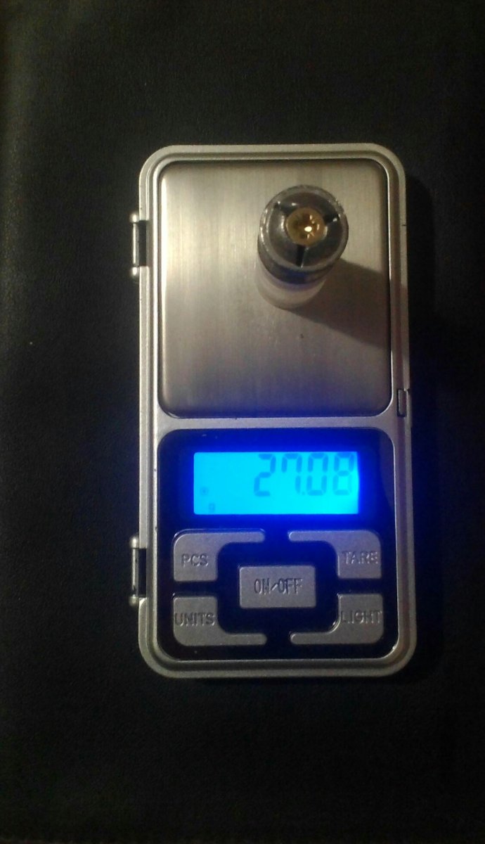

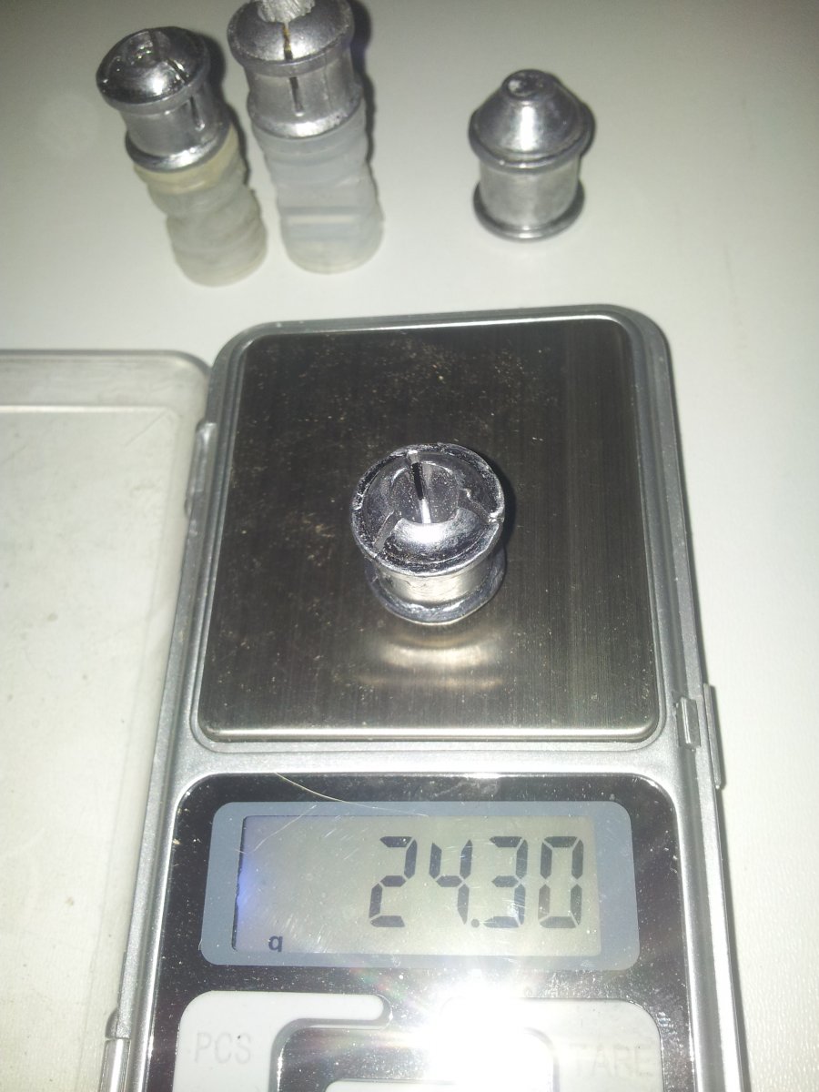

    Продам пули 20кал ш-ш.3х сигмента.без пластика (голая)
    Цена-4гривны.есть количество

    ...який діаметр має куля по тілу, і ободках???...ДЯКУЮ!!!
    Татьяна Крушинская нравится это.
  4. Продавец Татьяна Крушинская
    Татьяна Крушинская Feldwebel
    237
    По телу-13, 2
    По ободку-15, 8

    Можна использовать как подкалиберную в 16кал

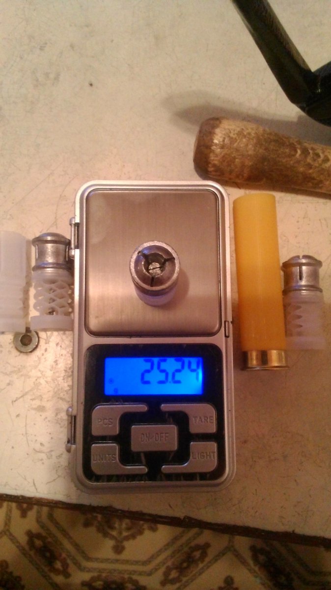

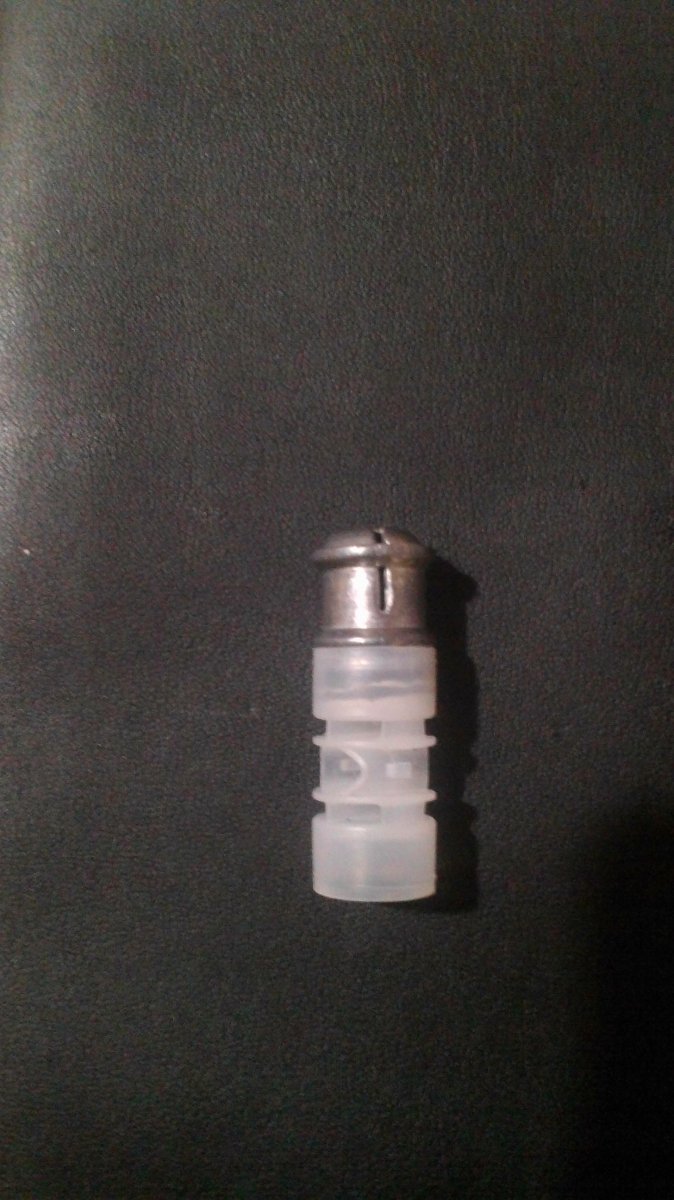

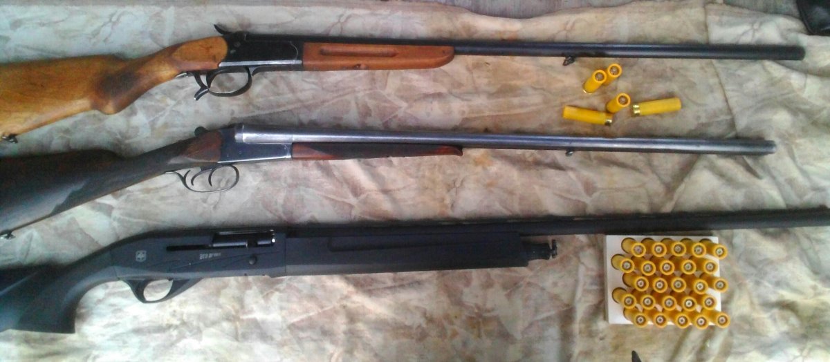

    Вітаю, брав данну кулю 20к шш. Ось не великий звіт про відстріл данної кулі:
    1. Кулю клав на підрізаний пиж-контейнер 20к(по ходу Одеський) скріпляв саморізом(вага з пижем 25гр);
    2. Збирав у новій гільзі на поросі Тахо(1,5гр) та Крук (1,6гр), закатка закрутка під конус;
    3. Відстріл із трьох рушниць - Сайга 20к(0,9), МЦ 20-01ш(0,5), Хуглу 701gb(20к)(0,25);
    4. Усі 3 кулі із кожної рушниці стою без упора, на 25-30метрів(міряв кроками) прилетіли у 4літрову каністру зпід моторного масла.
    Висновок куля,на мою думку,якщо правельно зібрана потрапить у ціль і на 50метрів.

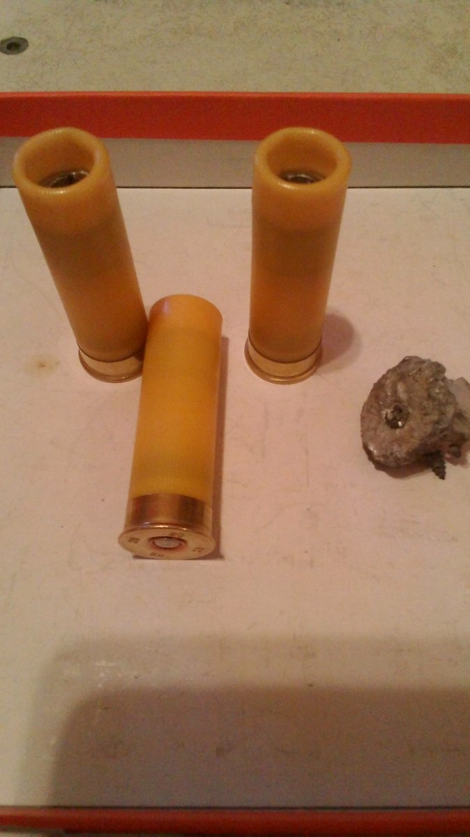

    П.С найкомфортніший Тахо і Хуглу, але і МЦ показала себе дуже чотко. Єдине зауваження,що залешається освенцовка в стволі,але відчищається простіше ніж після каліберної Гуаланді.
    Ось Фото зібраних набоїв і кулі після потрапляння у бетонну стіну.

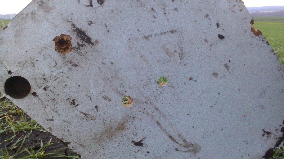

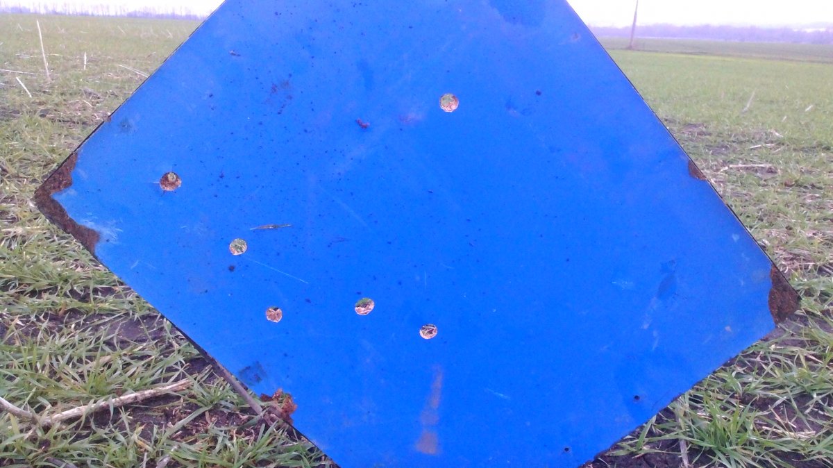

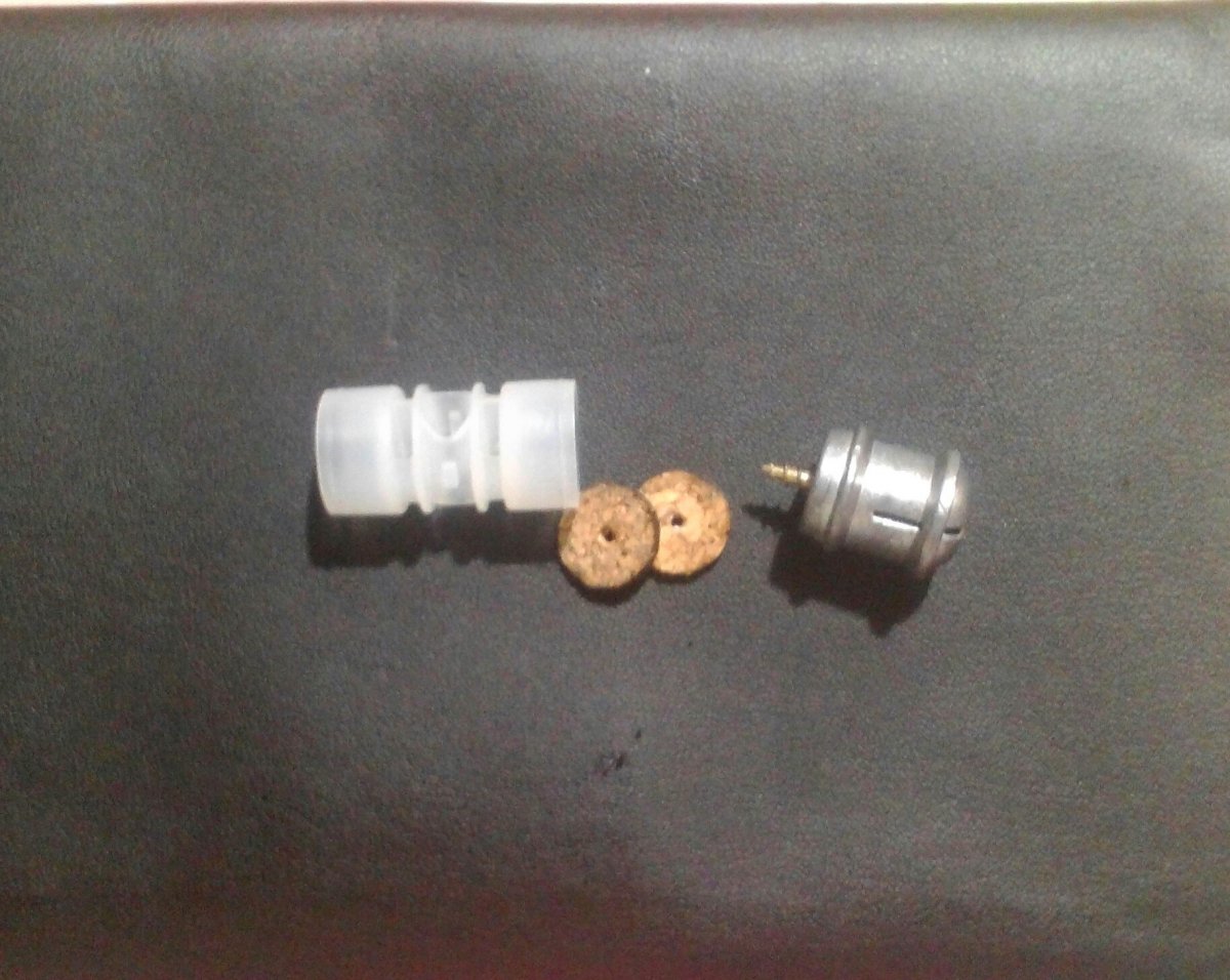

    Вітаю. Поділюсь враженнями від використання ШШ 20к 24гр. Зібрана була так: гіза нова капсульована (686) 20/70 , порох Нобель 206SV 1.00гр, на нього куля зібрана, завальцовка на конус. Куля складається: куля, саморіз, 2 прокладки пробкові 28к, пиж-полуконтейнер гуаланді. Відстріл: відстань 50 великих кроків(приблизно 40м), мішені шматки двп синій 50/40см, білий 40/30см. Рушниці: ЗКМ 20/70 ствол 74см зріз15,5мм, ІЖ 58 20/70 стволи 67см получок зріз15мм, Ата армс Нео 20/76 ствол 71см получок зріз 15.2мм. Попадання: на синій мішені 4 крайні із верху у низ це серія із Ати (напевне вкладника така) відстань між отворами 8-10см. 2 центральних і верхній отвір із ІЖа. На білій мішені 2 отвори із ЗКМа відстань 7см. Висновок кулі клас треба іще набрати, чи для полювання підходять вирішувати кожному. Додам окремо стріляли по металевий пластині 1мм на тій же відстані отвори 2.5см краї рівні(фото не робив). П.С. приємно вразила комбінація куля шш20к та ЗКМ. Віддача зі всіх стволів приємна. Дякую.
