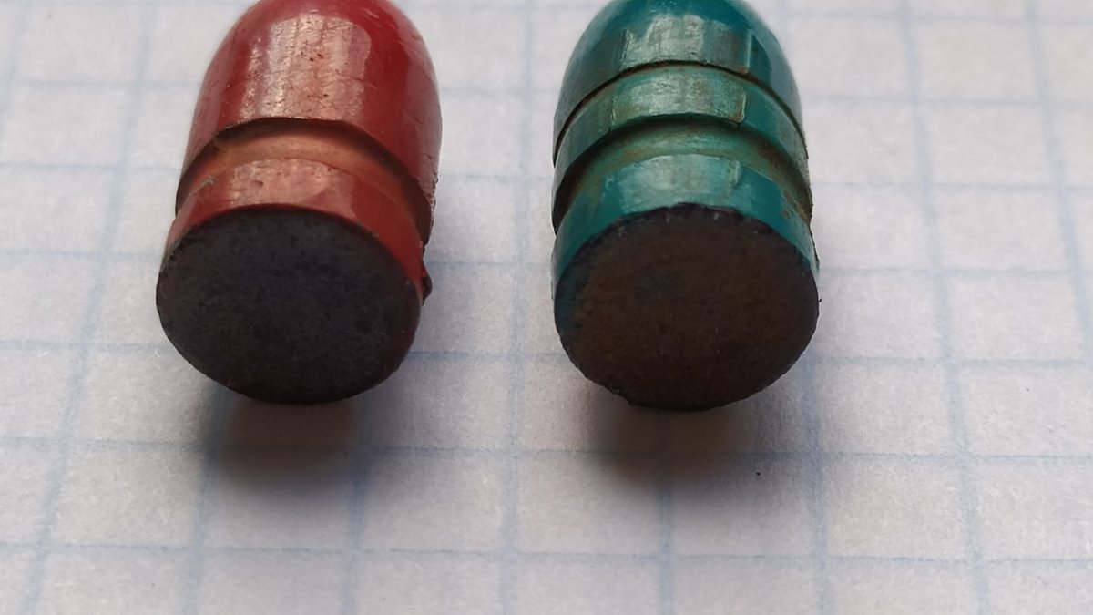

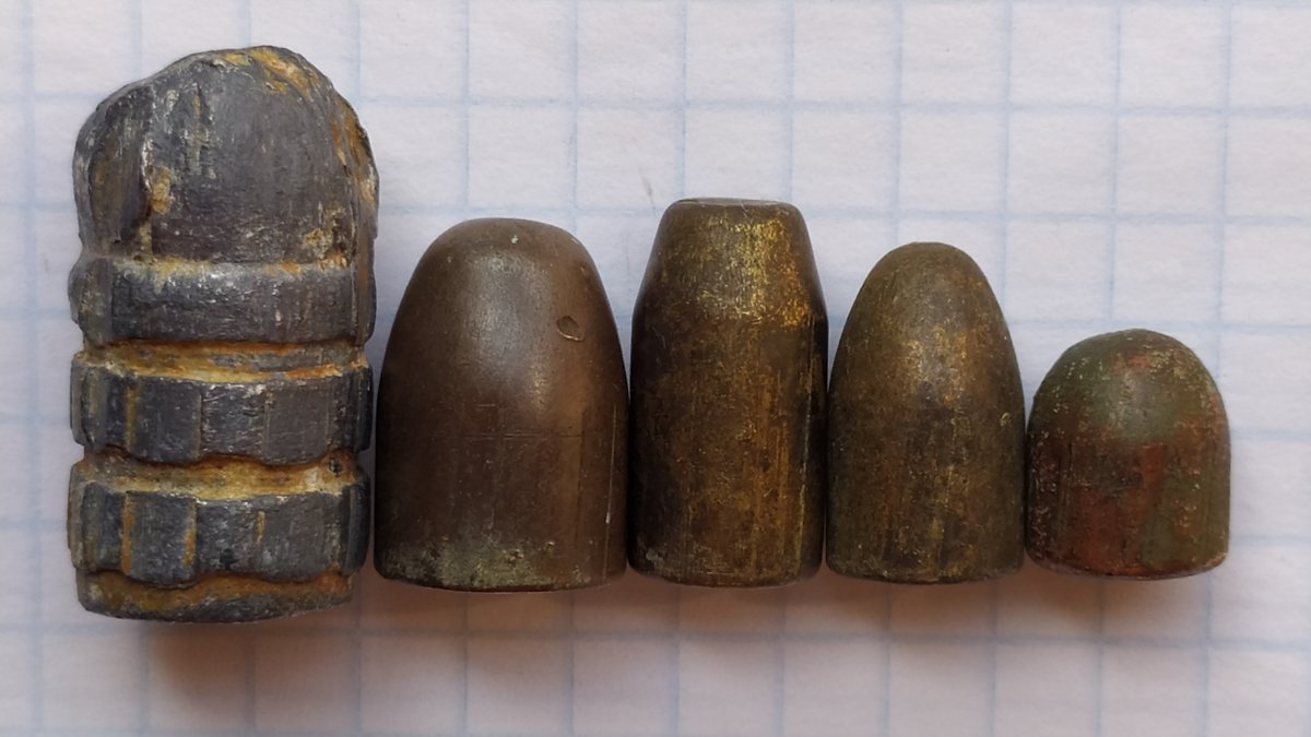

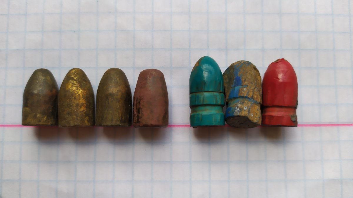

    Здравствуйте! Попались в лесу такие крашеные пули. Примерно 9 мм (мерял линейкой ). С чего стреляли ? IMG_20210726_142637.jpg IMG_20210726_142804.jpg IMG_20210726_142815_1.jpg рядом пули 9мм пара, найдены там же.

    Доброго здоров'я, як варіант хтось поруч робив пострвлушкі :D в радіусі 100-150 метрів може бути мішень, хоча по нарізам видно шо пройшла через канал :rolleyes: а стріляти могли з чого завгодно під 9-ть мм. Точно тікі власник куль підкаже :beer:.

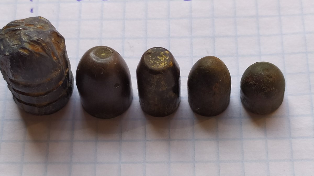

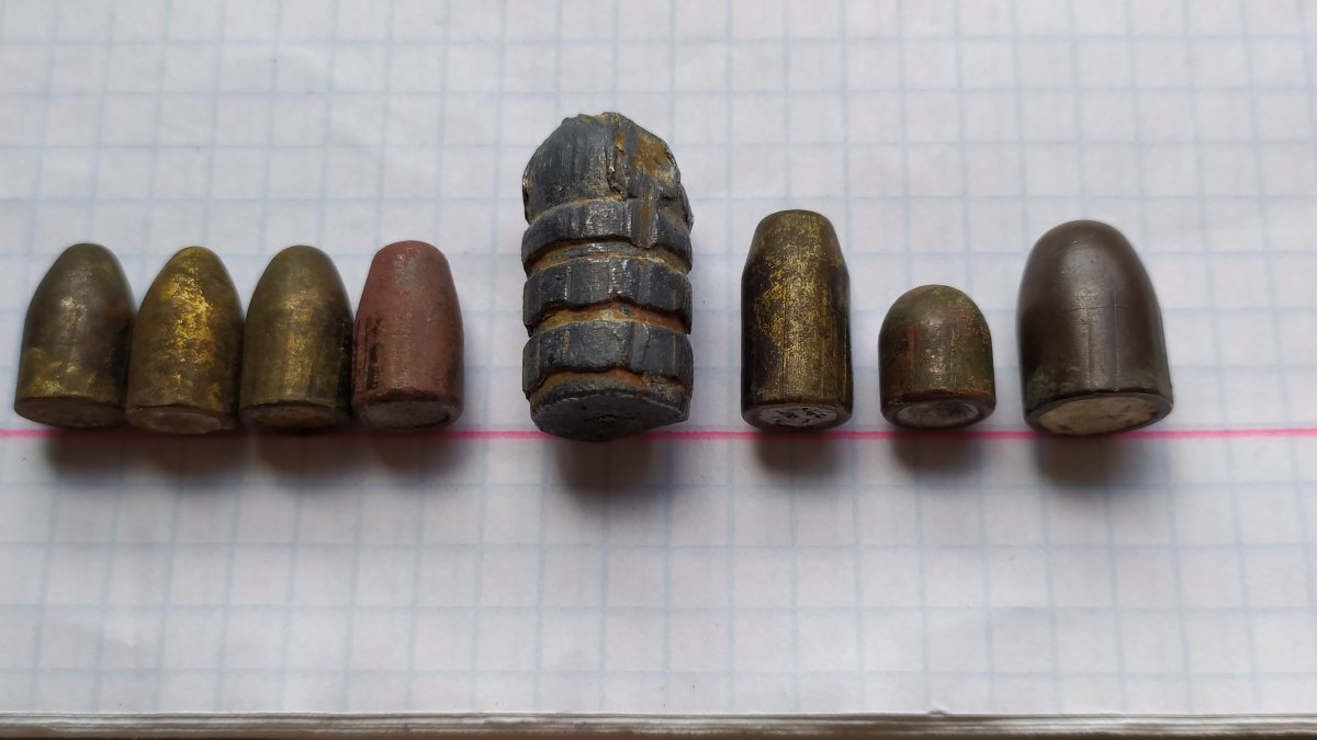

  6. dmitv
    dmitv Stabsgefreiter
    215

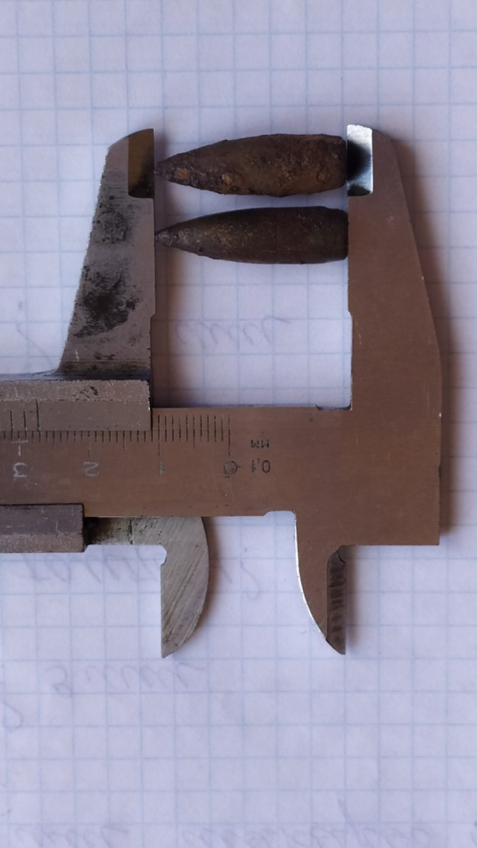

    Добавлю ещё пуль на определение IMG_20210726_144250_1.jpg IMG_20210726_144226.jpg IMG_20210726_144113.jpg IMG_20210726_143824.jpg IMG_20210726_142953.jpg

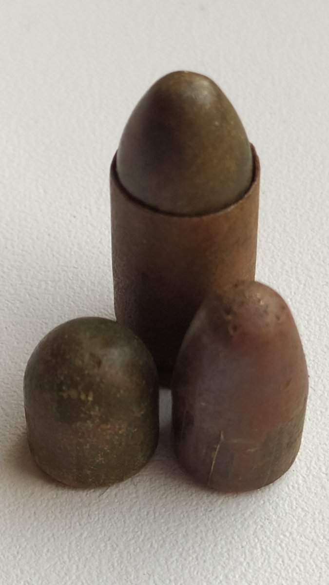

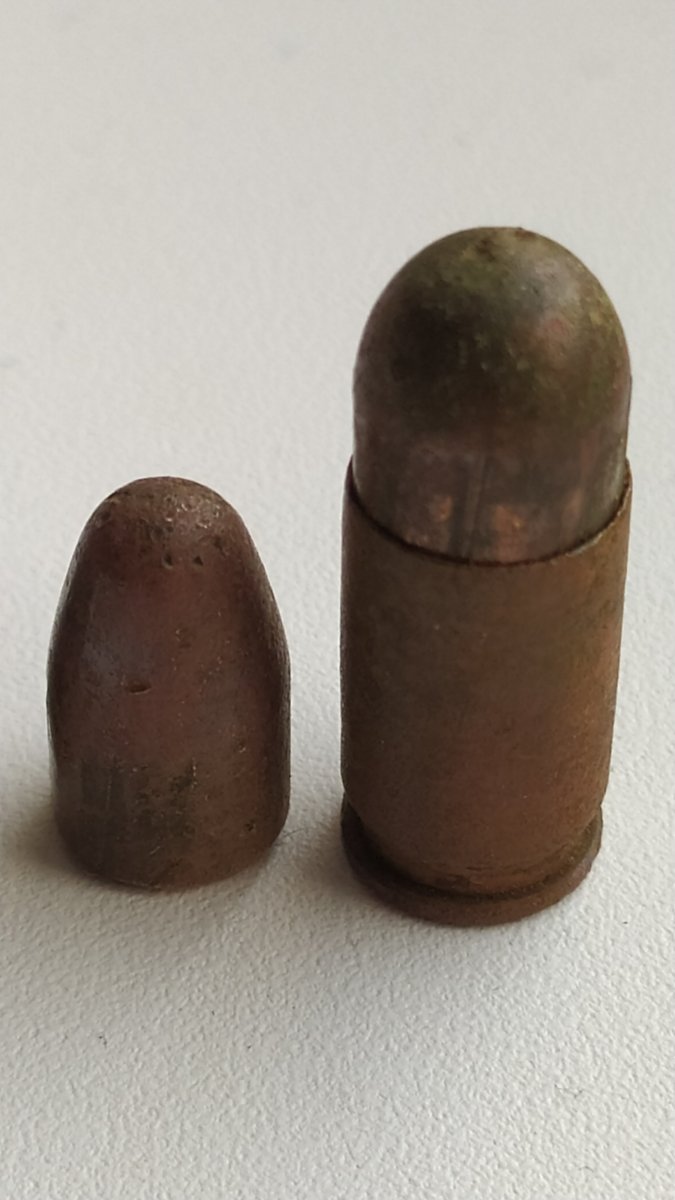

  7. dmitv
    215

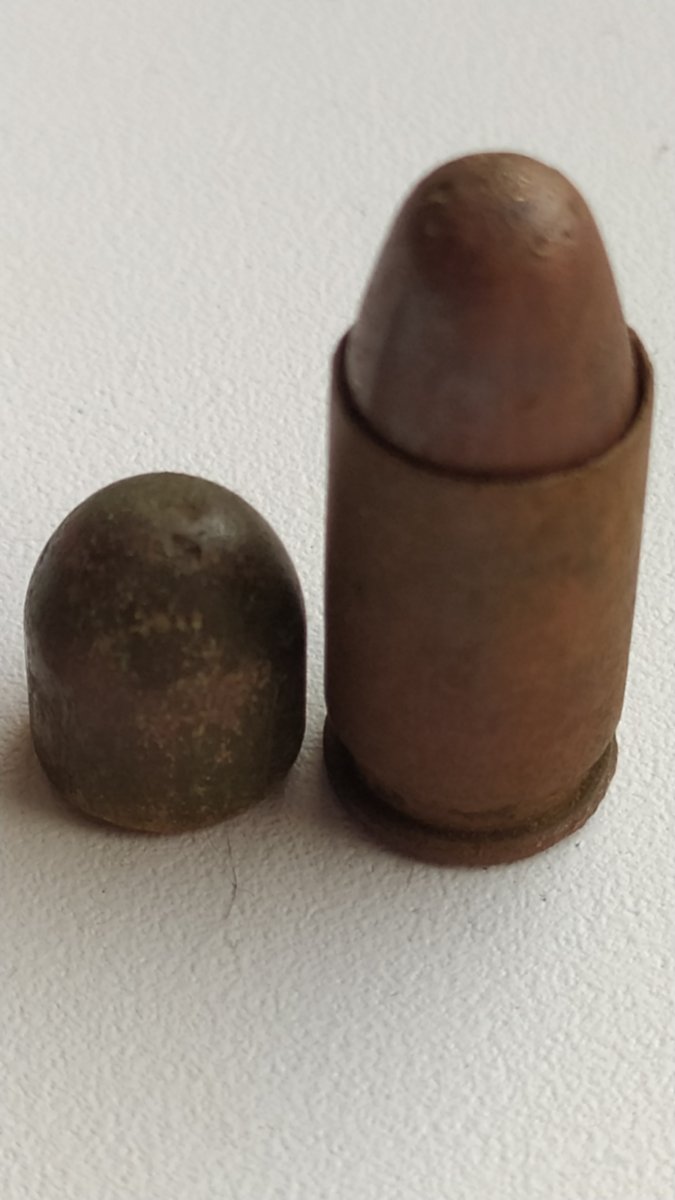

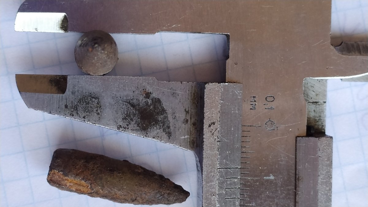

    Номер 2 в диаметре чуть больше парабелумовских. В гильзу входит с трудом. IMG_20210811_184947.jpg IMG_20210811_184923.jpg IMG_20210811_184846.jpg . Номер 5 в диаметре 13.5 мм

  9. 250RIR
    250RIR Leutnant
    1.377
    Беларусь
    Доброго времени.
    Не особенно ясно, где №2, но поддерживаю пост выше. Судя по картинкам , стреляная пуля ПМ, изменила конфигурацию, врезалась в нарезы, стала по D (общему) еще больше. Поэтому в гильзу 9 х19 Luger не помещается, а пуля от 9х19, проваливается в гильзу ПМ.
    - З повагою-
    Мансур Львович, dmitv та Unnamed Player подобається це.
  10. valerka
    valerka General-major
    28
    42
    6.234
    Україна. Кропивницький
    Даже не стріляна куля ПМ не війде в люгерівську гільзу!
  11. dmitv
    215
    По пулям номер 3 и 5 мнений нет?

  13. A10A
    A10A General-leutnant
    23.924
    Київ, Україна
    Мансур Львович та dmitv подобається це.
  14. goro
    goro Stabsfeldwebel
    20
    31
    2.044

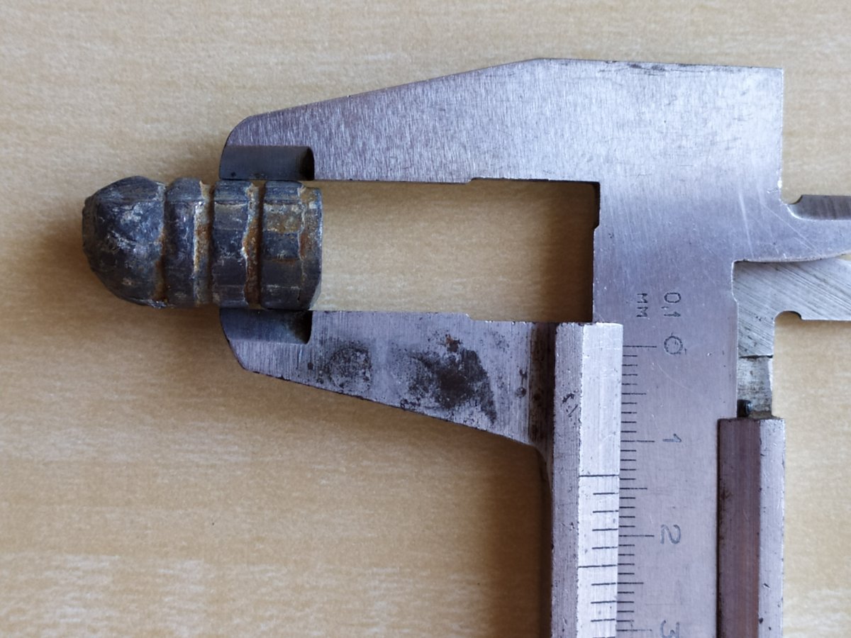

    .500-ті Експреси мають діаметри куль 12,7-12,8, а тут аж 13,5. Правда не зрозуміло чим і як мірялось. Куля деформована.
    A10A подобається це.
  15. A10A
    23.924
    Київ, Україна
    ...при попаданні (скажімо, у стовбур дерева) безоболонкова куля має властивість трохи потОвщувати діаметр (від фронтального удАру). Втому і суть пасивної експансивності...
  16. \Lisovik/
    \Lisovik/ General-major
    5.454
    Лінія Арпада

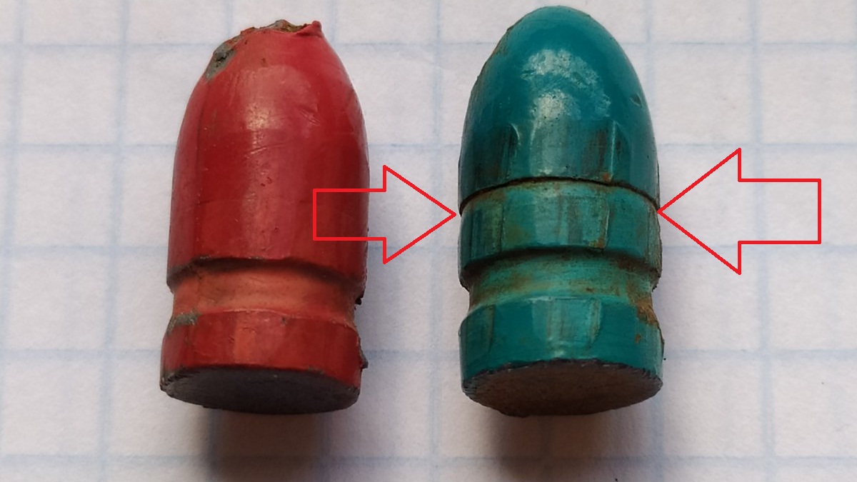

    Вітаю.Є питання: Чому кульки фарбували після пострілів?..Якби вони були крашені до проходу через цівку(ствол),то,по крайній мірі,у місцях нарізів,краска мала бути злущена...:rolleyes::confused:
    Мансур Львович подобається це.
  17. A10A
    23.924
    Київ, Україна
    ...наврЯд.

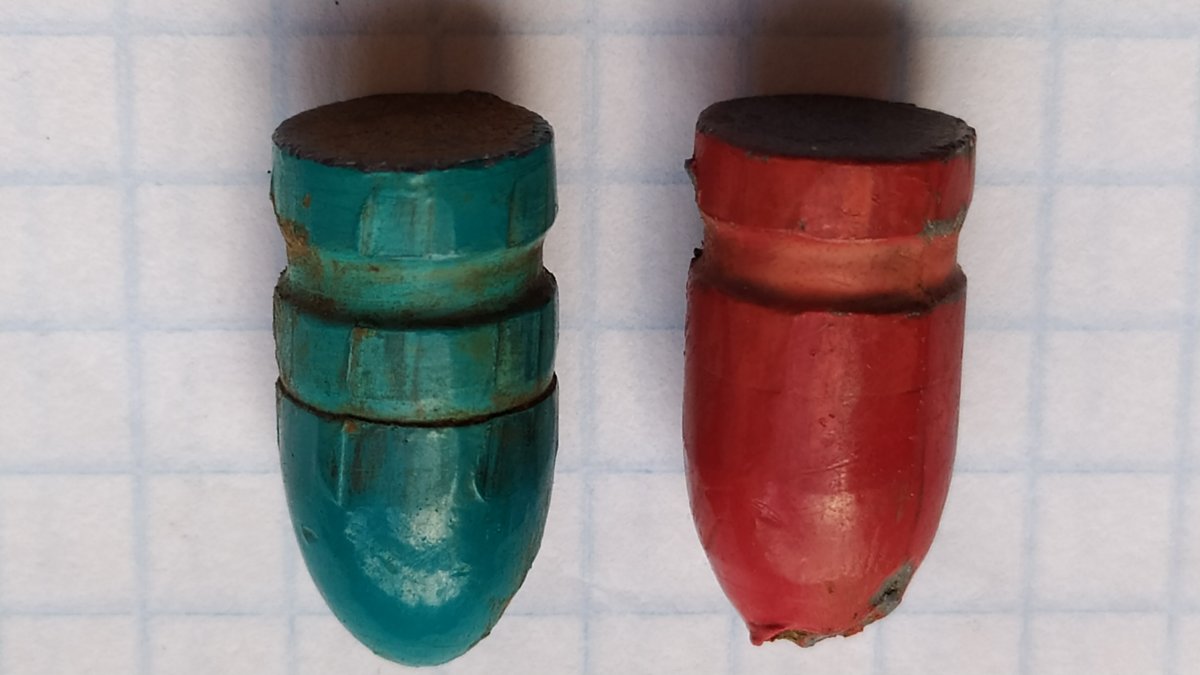

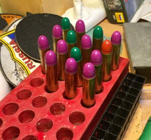

    Кульки були пофарбовані зразу (до відстрілу, і власне то не фарба, а полімерне покриття),
    ...бАчиться - не зовсім вдАлий (?) експеримент із відстрілу релоаджених патронів 9 мм ПАРА "кастомерськими кулями" (як на мене - револьверними .38 S&W Спешиал)
    1. на зеленій кульці бачаться 6 нарізів (більш-менш) стандартного 9-мм ствола, як наприклад, німецький Вальтер Р-38 (Р-1/Р-4) або що...
    2. а на червоній - правосторонні полігональні нарізи типу "Глок-17" ...
    З.Ы. ...ось як виглядають ті кулі при продажі і заряджанні - див фото :
    З.Ы. З.Ы. ...доречі - для тренувальної стрільби можливо використовувати ваЖку кулю при істотно занИженій наважці пороху - автоматика перезарЯджання буде працювати...
    (про що свідчить ФАСОЧКА на зеленій кульці відвальцювання напівпорожньої гільзи ?? Фото.3)
    Останнє редагування: 24 сер 2021
    Мансур Львович, Unnamed Player, dmitv та 2 іншим подобається це.
  18. dmitv
    215

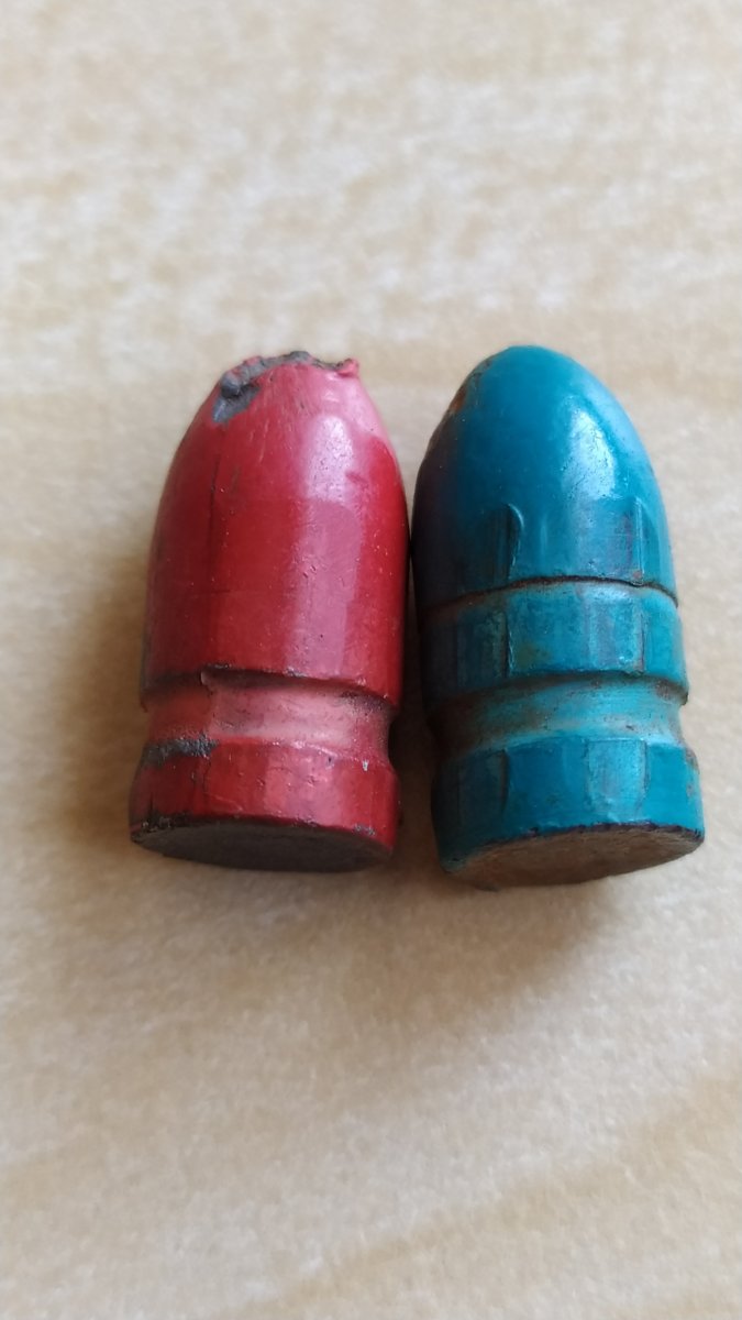

    Добрался до более точных измерительных приборов 1629799365477646296140883868576.jpg
  20. A10A
    23.924
    Київ, Україна
    ...я ж не говорил, шо нарезы не в тУ cторону...!?
    пока видно, что они (нарезы) на красной пуле похожи на полигональные (как у Glock 17), а на зеленой - прямоугольные (как у Walther P.38)...
