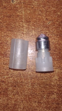

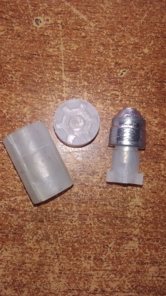

    Доброго дня! Я замовляв у Вас пулі 12 та 16 кал, поясніть будьласка невідповідність форми внутрішньої поверхні обкладок формі голови пулі (вони зкопійовані із Полева-1 де є пряма частина головки а у вашої еліптична поверхня) суть:головна частина не центрується належним чином особливо у 12кал що згідно автора http://maxpark.com/community/404/content/2433846 " Очень важно здесь соблюсти размеры центрирующих обкладок. Если хотя бы одна будет не соответствовать, она станет сильнее или слабее зажимать свою сторону пули, в результате чего отклонения снаряда возрастут." наскільки данна розбіжність може мати вплив на точність .
  4. Продавец Simon UA
    Simon UA Oberschütze
    141
    Харьков
    Вітаю. Відповідь на ваше питання буде коротка-впливу немає і порівнювати мої кулі з кулями Полєва не треба-це зовсім інші кулі. Я вже поясняв стосовно схожості візуальної. що пристворенні була просто використана куля Полєва як база. І взагалі прошу з подібними питаннями звертатися в приват або по тел. З повагою.

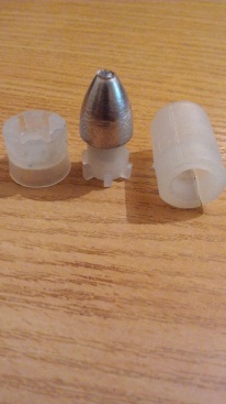

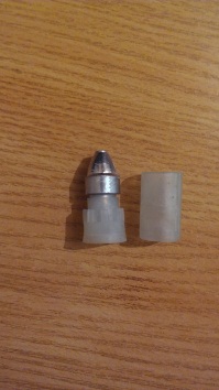

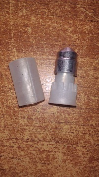

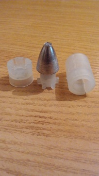

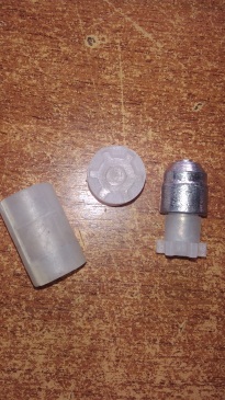

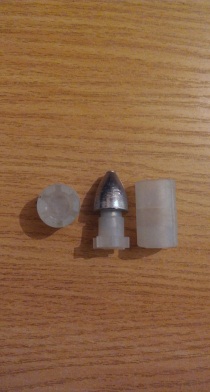

    И еще,- думаю не лишним будет здесь снова напомнить инструкцию по снаряжению.
    ИНСТРУКЦИЯ
    По снаряжению патрона с пулей ПЧП
    1. В подготовленную (закапсюлированную) гильзу засыпать порох.
    2. Вставить пулю ножкой в пыж-обтюратор, примерно до половины всей посадки(не до конца).
    3. Поставить на пулю пластиковые обкладки-лепестки, предварительно разрезав их на две части по линии смыкания (канцелярским ножом). Здесь очень важный момент - не перепутать верх-низ лепестков-обкладок. Во внутренней стороне обкладок есть две грани-прямая(широкая) и скошенная(узкая). При установке на пулю скошенная грань должна находиться внизу.
    4. Собранную пулю вставляем в гильзу и подаем непосредственно на порох(без прокладки на порох), при этом по гильзе продвигаем не давя на саму пулю, а на лепестки-обкладки. Это удобно делать не разрезанным контейнером от другой пули ПЧП.
    5. После того, когда Вы почувствовали, что пуля в контейнере встала на порох, любым удобным предметом типа карандаша досаживаем саму пулю в обтюратор нажимая обратной стороной карандаша в центр головки пули усилием от локтя. При этом пуля, садясь на свое место телом головки разжимает лепестки-обкладки уплотняя посадку контейнера в гильзе.
    6. После сборки борта гильзы не завальцовывать, а закрыть обжимом типа «звездочка» без последующей завальцовки.
    Порох и навеску пороха каждый охотник подбирает самостоятельно путем пробных отстрелов. Примерная навеска-уменьшаем на 0.2-0.3гр от указанной на упаковке пороха.
    Пуля ПЧП подкалиберная для 16-го и 12-го калибра гладкоствольного охотничьего оружия. Использоваться может в стволах с любым дульным сужением.
    Пуля подкалиберная ПЧП (16кал. -12Кал. )
    ПЧП-16 -в наличии
    вес пули-24. 06Гр
    полетный вес-26. 45Гр
    в сборе-28. 1Гр
    цена 8.00 грн.
    ПЧП-12-1. -в наличии.
    Вес пули-25. 8 гр
    полетный вес-28. 8 гр
    в сборе-30. 6 гр
    цена 8.00 грн.
    ПЧП-12-2 - в наличии.
    вес пули 29.59
    полетный вес 32. 36Гр
    в сборе 34. 27Гр
    цена 8. 50Грн
    ПЧП-12-3 (с отделяющимся пыжем) - в наличии.
    вес пули 25. 27Гр
    полетный вес 26. 57Гр
    в сборе 31. 34Гр
    цена 9. 00Грн

    Шоновні колеги я не проводжу антирекламу але пуля ПЧП-16 5 набоїв- рецепт класичний(гильза папкова,жевело, порох сокол 1,8 , закрут, на рекомендації автора що до зірочки не вистачає висоти гільзи)
    5 набоїв- порох тахо, гильза пластик, закрут із 10пострілів ИЖ 58 правий п/чок жодного попадання у мішень кабан 80*60 см. Потім для порівняння стріляли: полева 1 -3 влучання( не снайперські) 30-35см лівіше точки прицілювання між отворами 8-10см; рубейкіна свенцева теж ліво 30-40см на 7-8год. Відео та фото спробую викласти пізніше проблеми з комп’ютером, проте вигадувати мені сенсу немає.
