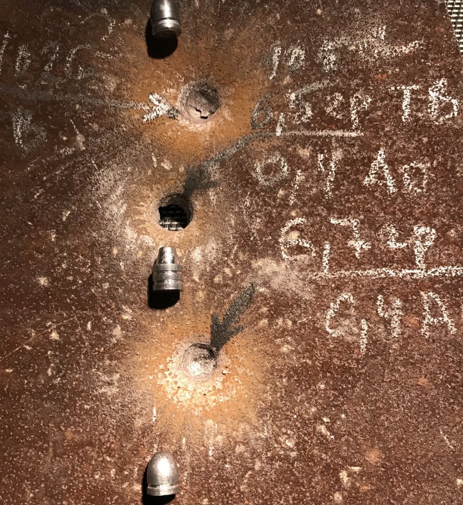

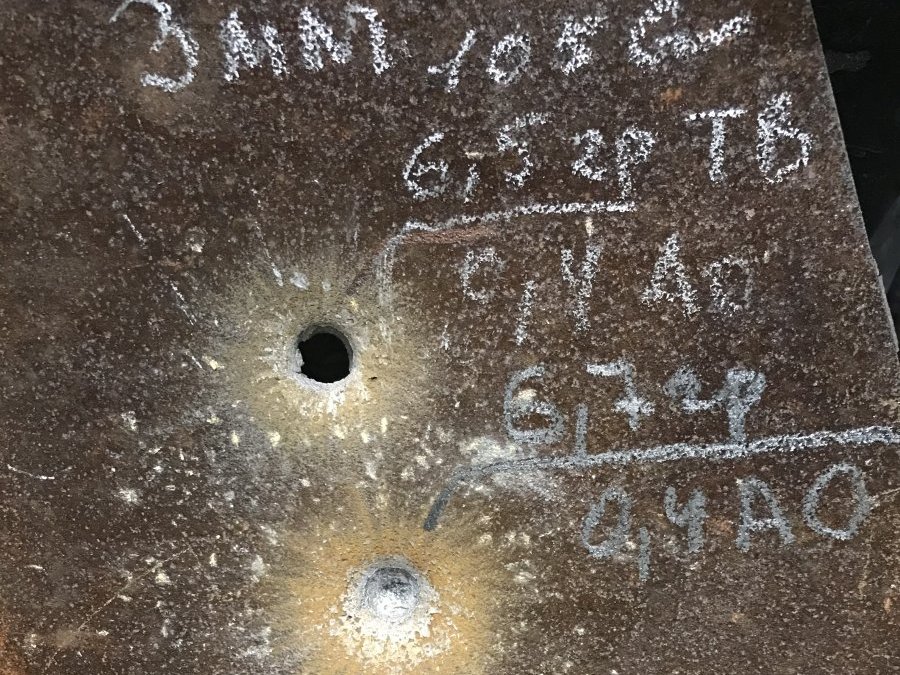

    сегодня провели новые тесты свинцовых пуль моего производства - легкие пули весом 102 105 грейн
    тестировали на карабине 9x21 Цвиркун с полусвободным затвором
    цель тестов - максимально разогнать пулю для пробития стального листа толщиной 3,4 мм
    в тесте участвовало 3 вида пуль:
    1. пуля 105 грейн 6,5 грамм из твердого сплава
    2. пуля 102 грейн 6,7 грамм из твердого сплава
    3. пуля 102 грейн 6,7 грамм из мягкого сплава
    По релоаду - гильза 9x21 однострел, капс 4.4 обычный чех, порох Nobel Sport A0 0,40 грамм
    По скорости и Дж получили:
    пуля 105 грейн 6,5 грамм 500 м/с 812Дж
    пуля 102 грейна 6,7 грамм 480 м/с 772Дж
    Однако из-за разной формы пуль результаты пробития стального листа существенно отличаются - пуля из твердого сплава 105 грейн пробила его на вылет. Пуля 102 грейна почти его продавила но ПОЧТИ не считается - чистого сквозного пробития нет. Пуля из мягкого сплава 102 грейна сделала просто вмятину в листе.

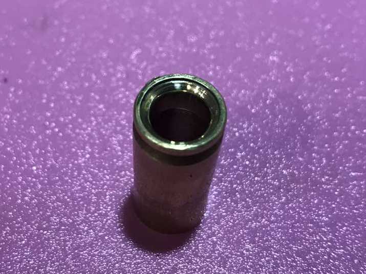

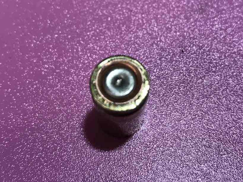

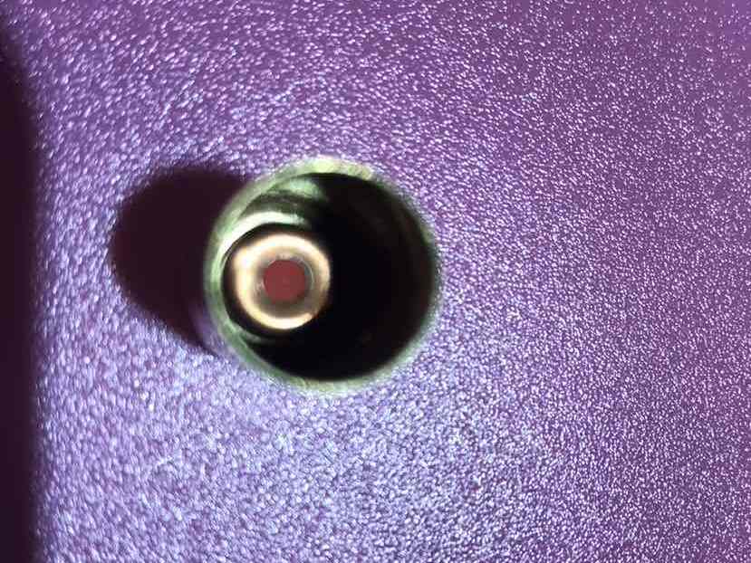

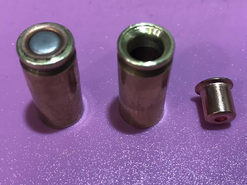

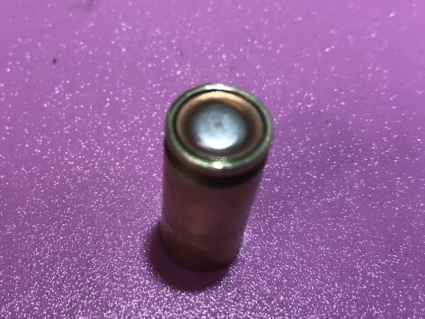

    ввиду дифицита стандартного для релоада 9x21 капсюля boxer 4.4 - сегодня были проведены тесты по переводу гильзы 9x21 под Еврокапсюль от гладкоствола от Nobel Sport 686 диаметр 6,2 мм. Было использовано сверло 6 мм, развертка 6,2 мм и сверло 8 мм для фаски ибо Еврокапсбль имеет закраину диаметером 7,8 мм. На гильзе с установленным капсюлем ns 686 был собран патрон навеска пороха ТАХО 0,25 и этот патрон был успешно отстрелян - все хорошо гильзу не дует капс не выбивает накол капсюля на карабине Цвиркун - ОТЛИЧНЫЙ.
    Все работает - схема годная.
    eurokapsul-686-in-9x21-1.jpg eurokapsul-686-in-9x21-2.jpg eurokapsul-686-in-9x21-3.jpg eurokapsul-686-in-9x21-4.jpg eurokapsul-686-in-9x21-5.jpg

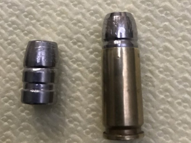

    Тяжелая пуля для Дозвука 9x18 ПМ 130 грейн 8,7 грамм была не совершенной формы - на пистолетах ПМ и Форт все работало хорошо - в вот на пистолете АПС были клины и утыкания при автоматической стрельбе. Длительный поиск решения проблемы сегодня дал результат в виде новой тяжелой пули для Дозвука 9x18 ПМ Макаров весом 124 грейна 8,15 грамм с более остроносой формой.
    Пуля вот такая:
    [​IMG] [​IMG] [​IMG] [​IMG]
    [​IMG] [​IMG]
    А вот для примера 130 грейн рядом с оболочкой FMJ
