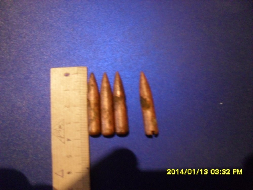

    Вот такие пульки откопались. Были с остатками наших гильз. Длина 37-38мм сзади небольшое углубление и стальной сердечник. Похрже на БТ или БЗТ. маркировка на гильзах 415 внизу 44.
    Фото к сожалению что то на грузятся. Вообще кто может подсказать размеры наших и немецких пуль.
    Заранее благодарен.

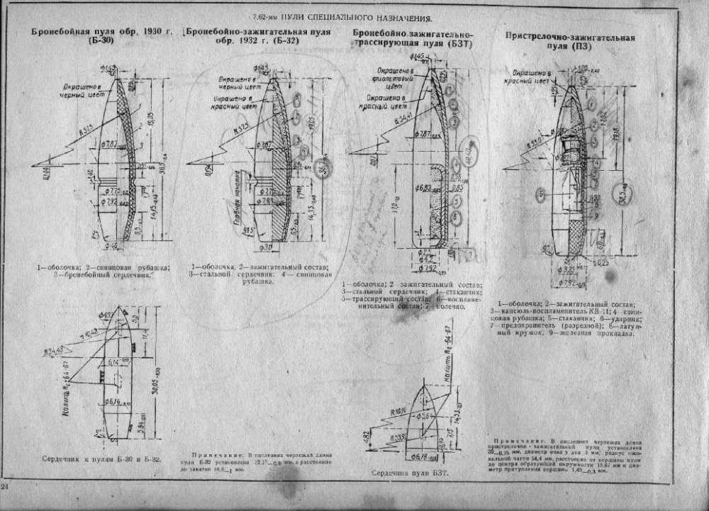

    Пули:
    1 - Б-30 бронебойная;
    2 - Б-32 бронебойно-зажигательная;
    3 - БТ бронебойно-трассирующая;
    4 - БЗТ бронебойно-зажигательно-трассирующая;
    5 - БЗТ модернизированная (ЗБ-46);
    6 - ЗП (ПЗ) пристрелочно-зажигательная.
    Не знаю но в инете есть БТ

    Скачайте из нэта книгу "Альбом конструкций патронов стрелкового и крупнокалиберного оружия (6.5-37мм.)"
    Alex-11 подобається це.

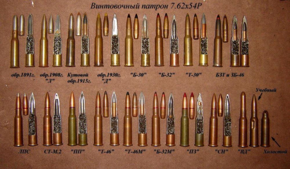

  9. valerka
    valerka General-major
    28
    42
    6.246
    Україна. Кропивницький
    И ещё красивое фото!
    ремонтник подобається це.

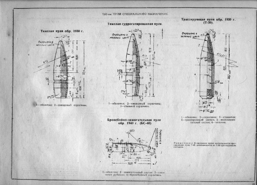

    По фор
    По форме как Т-30 или Т-46 судя по гильзам 44 года скорее всего Т-46

    Наконец то хоть одна фотка загрузилась правда не самая удачная. Кстати та пуля что с право внутри пустая и просматривается еще один ободок внутри.

  13. Alex-11
    Alex-11 Stabsgefreiter
    337
    Гомельская обл.
    А та что разорванная что там могло внутри быть и от чего ободок сначала думал что остатки гильзы после чистки выяснилось что нет. Сердечника там нет внутри пусто и просматривается еще какой то ободок. Все пули из одной максовской ленты. из 100 гдето 20 были Т-46 остальные обычные тяжелые со свинцом и одна такая. Может сердечник как то вылетел.
  14. Unnamed Player
    Unnamed Player General-major
    34
    55
    8.847
    Остатки трассерного стакана и "калибровочного" кольца,в одной из ссылок есть разрез и описание устройства пули.
