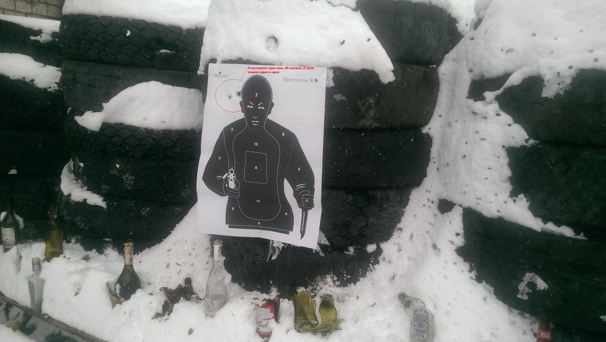

    Отстрелял последние 30 шт на прошлых выходных лии продавца под крук.
    если на вкладыше внутри банки написанно 2.2гр макс 35г дроби
    то 1,75-1,8 г мало, на 60 метрах очень сильно уходит вниз, для 40-45 нормально.
    я сыпал по 2 грамма крука по грудной мишени целился в живот летело в область головы на 60 метрах, на 45 брал в область виртуального паха )))
    но для 100м 2.2г много разброс сильный выходит, у меня полетели эти пули на 100 м в следующем патроне
    1)гильза рио стреляная под дробь, капсюль поставил нобель красный средней мощности
    2)2.1 г крук,
    3)прокладка тарелочка под порох засовывал выгибом вверх брал в маг-не (казаки ком уа) без прокладки слишком высокий буртик для закрытия звездой, так же в ПК сильвер просыпается через боковые отверстия.
    4)ПК сильвер на 32 грамма лепестки разрываем сразу
    5) под пулю ложил дробовую прокладку 16к
    6) сама пуля засовывал не до конца для того чтобы звезда полностью закрывалась без проваливаний (мек сайзмастер), при закрытие пуля становилась на свое место
    100 метров с станка на винтовке поставил целик-мушку, стрелял в поле
    пуля наконец полетела на 100 метров куча в раене 4 см
    стрелял прошлые со станка на 100 метрах летели безобразно.
    для моего хатсан эскорт комбо на длинном стволе вышла самая оптимальная кучность ствол 71 см.
    с рук такой кучи не удалось добится будем фиксить руки
    заказал еще 200 попробуемс еще
