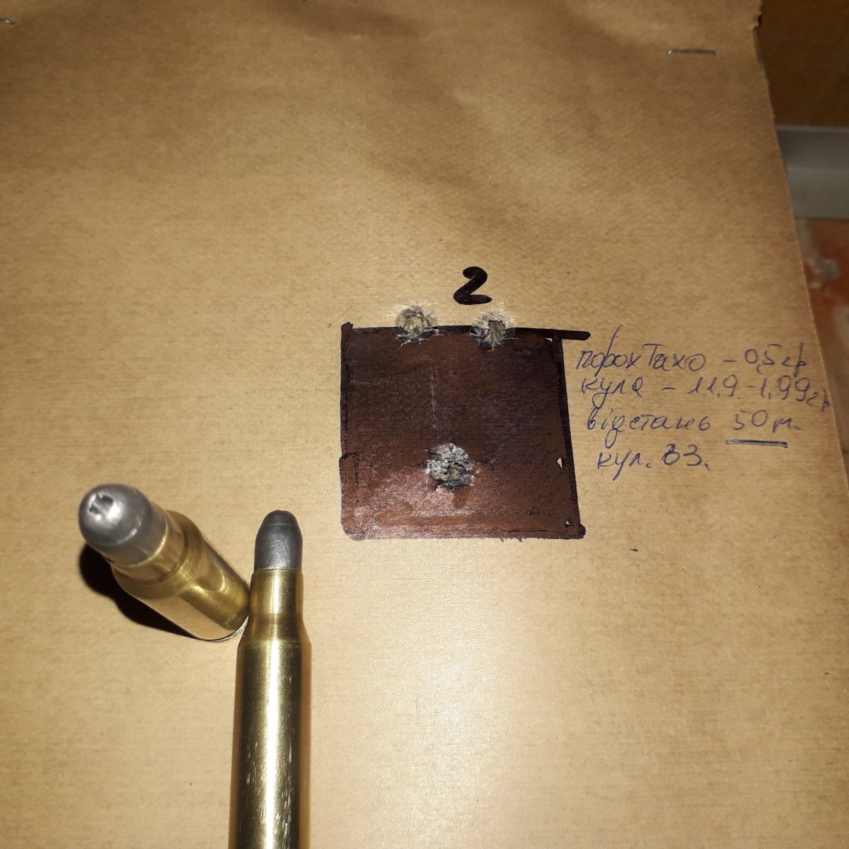

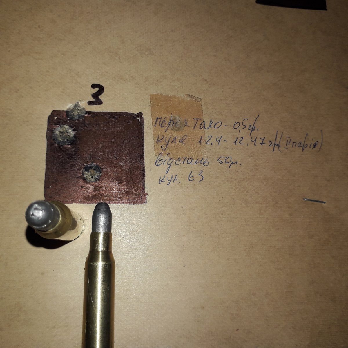

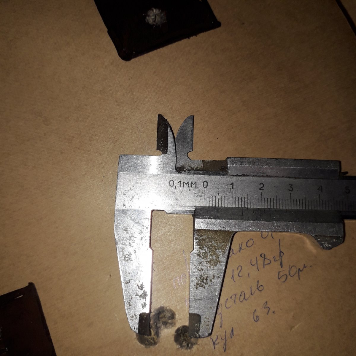

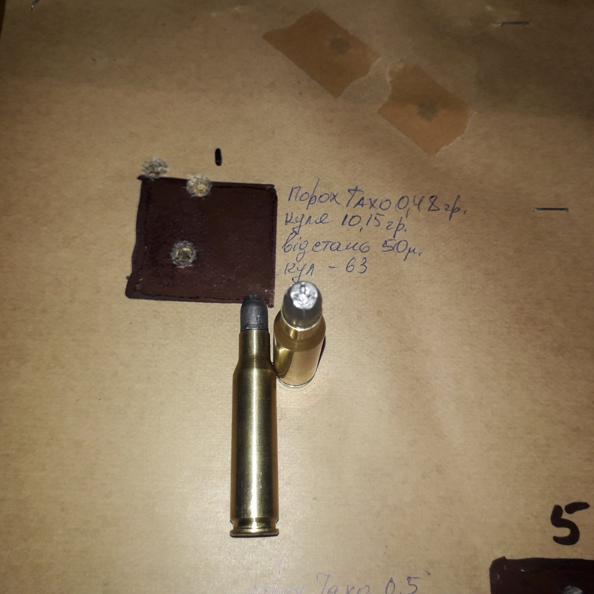

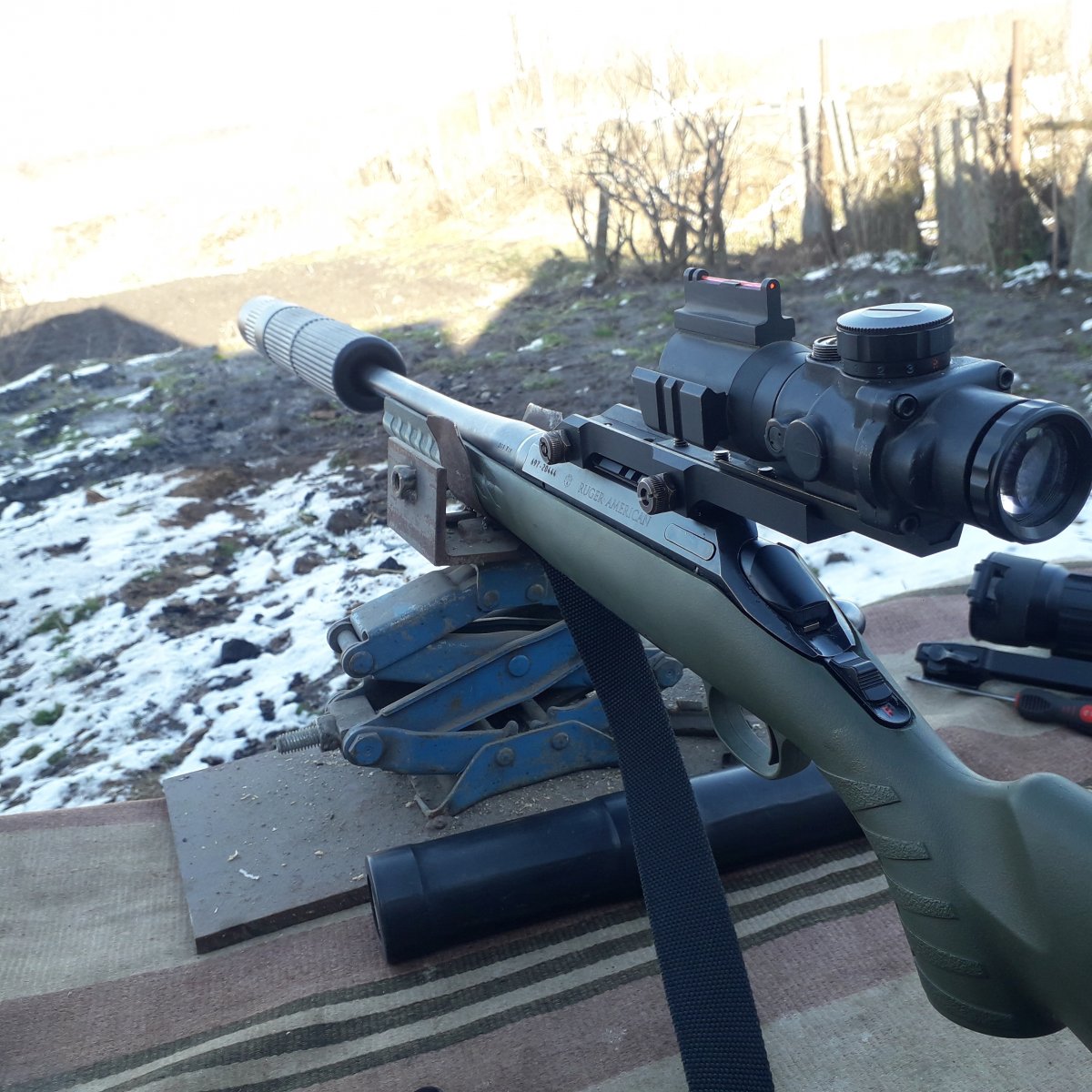

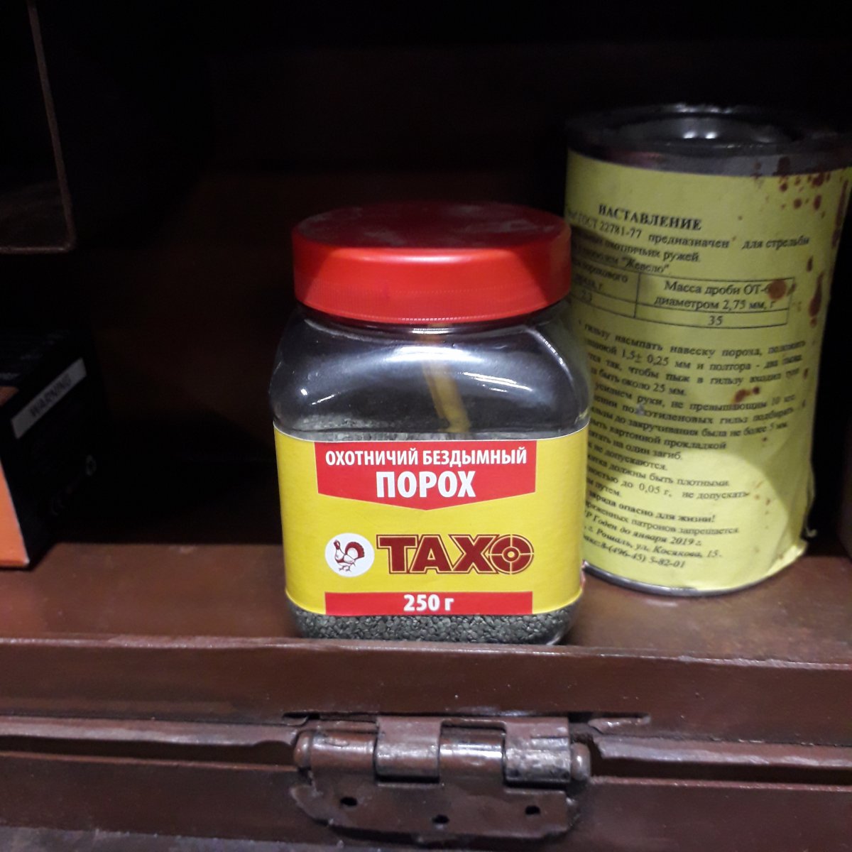

    Як я говорив -заряджено було вже давно.але то погода то здоров'я.Сьогодня все зійшлося- і погода і здоров'яі вільна хвилинка.Але ближче до справи.
    Зроя- рюгер предатор 308.дудкаН-мастер Т-14 інтеграл.відстань 50м.порх тахо.( трейлбосс закінчився і в продажу його хрен намалюєш) 164475989059750621465214714972.jpg

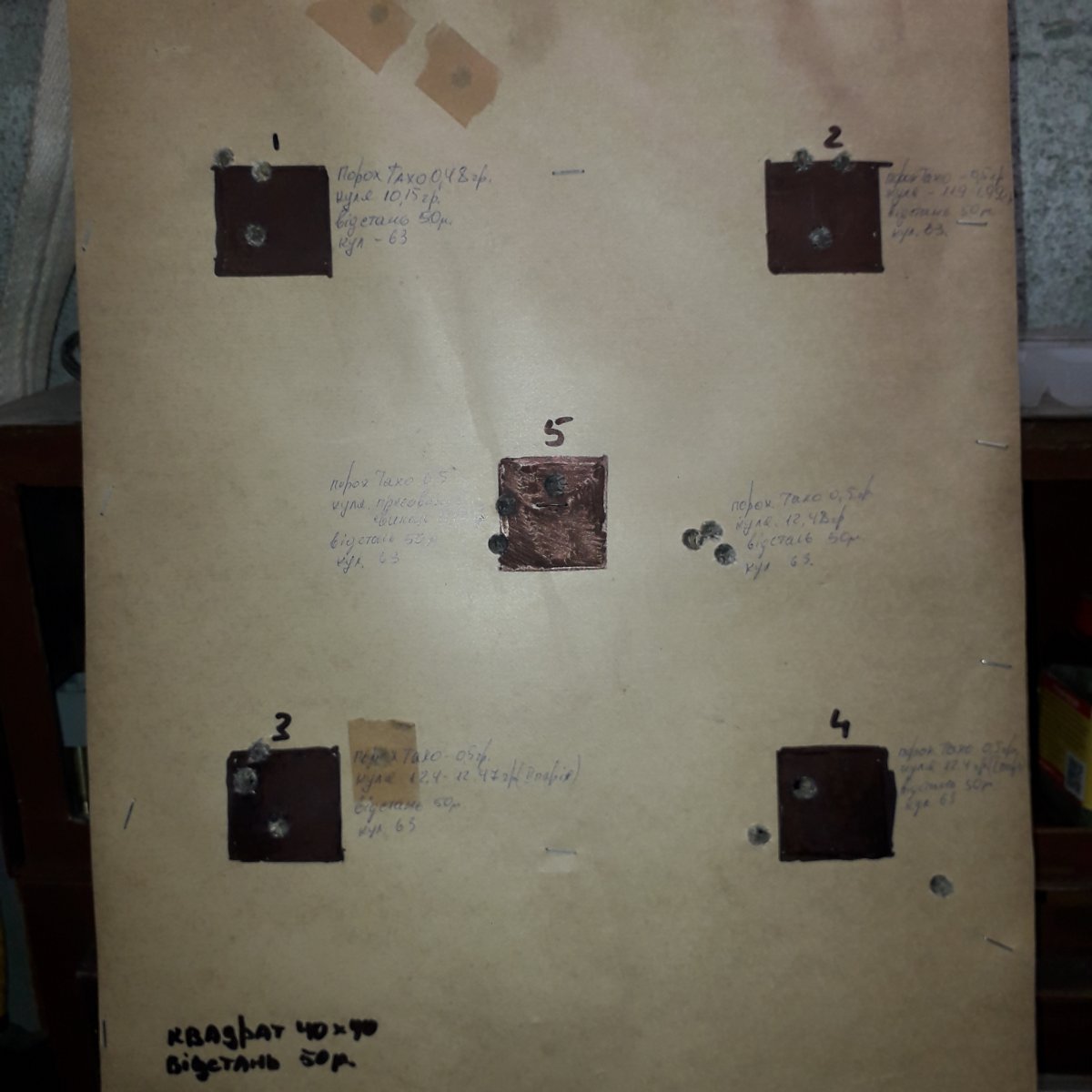

    Квадрат40*40мм.
    16447602611703427947555864409676.jpg 16447603435891484575997030163879.jpg 16447604042996011201670647280874.jpg 16447605114247458507269696364997.jpg
    Висновок- зменшення експансивного отвору таки поліпшує кучність.якщо глянути на результат 1.2.3. І зрівняти з 4. А результат кулі вагою 12.5 грама без експанствного отвору дивлячись на те що споряджено тахо взагалі чудовий
    Хоча трейлбосс показав би кращий результат.
    По експансивності сказати нічого не можу так як проводив відстріл тільки на кучність пострілу..
    З мінусів- це різнобій за вагою кулі -який на постріл на50м ніякої погоди не робить та от проблему з газчоком вирішувати потрібно - паршивенько сидить на кулі.або мідь затока або зам'яка куля 5- 6 штук приїхали без газчока і при заряджанні 4шт також відвалилися.
    По ціні- говорити нічого не буду- камради самі промоніторять виробників та зрівняють ціни.
    berger2000 подобається це.

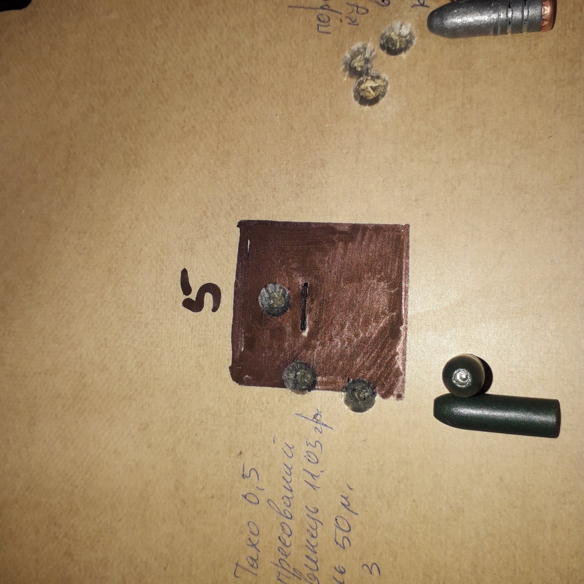

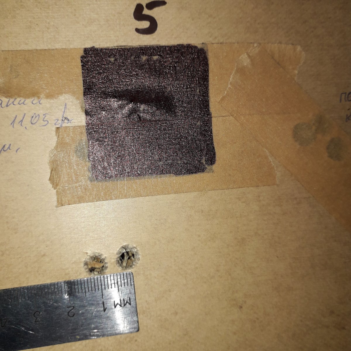

    Проба по заниженню відносно звукового на тих- же 50 м.

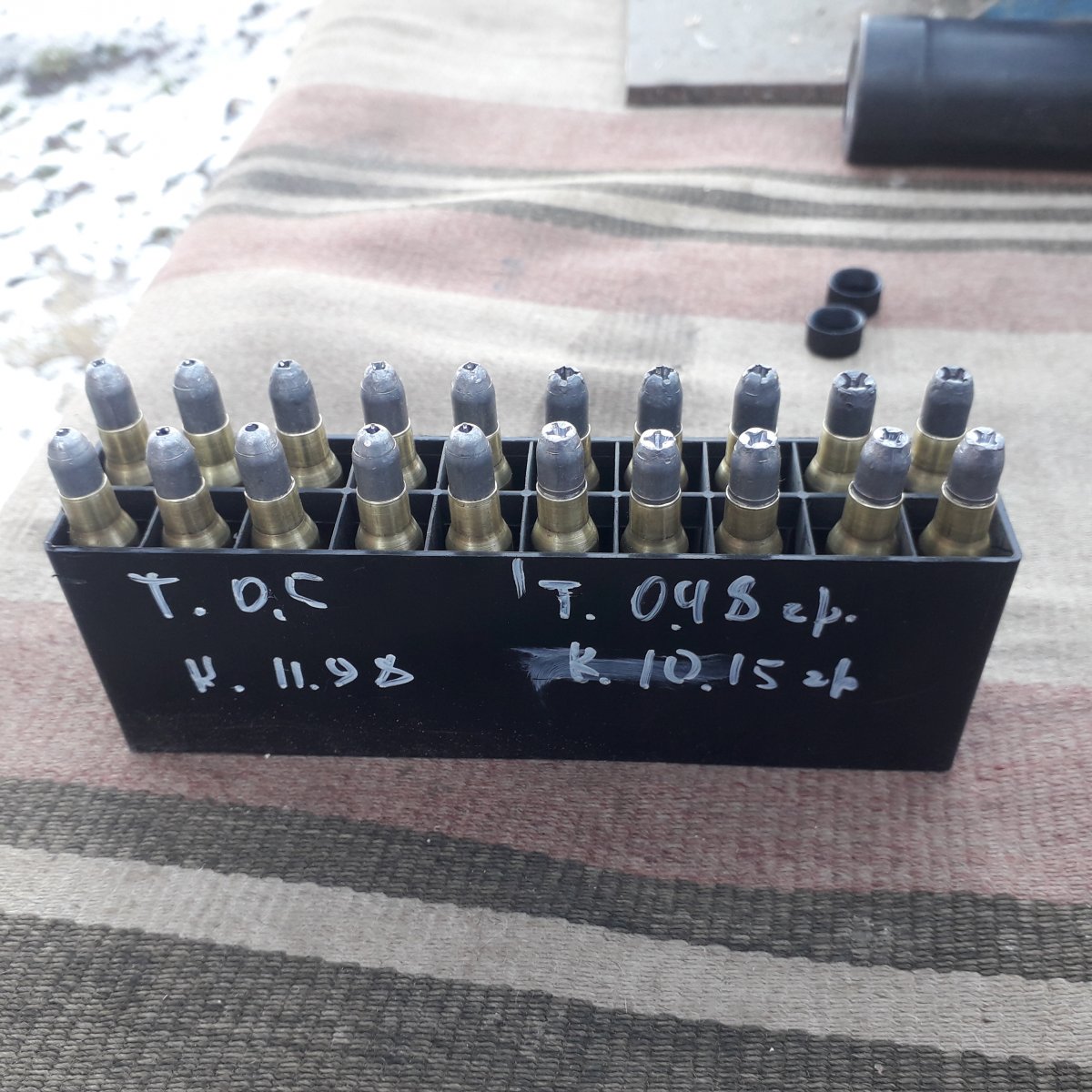

  24. Продавец berger2000
    berger2000 Oberleutnant
    3.514

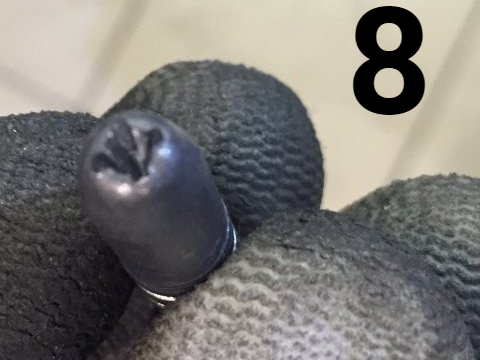

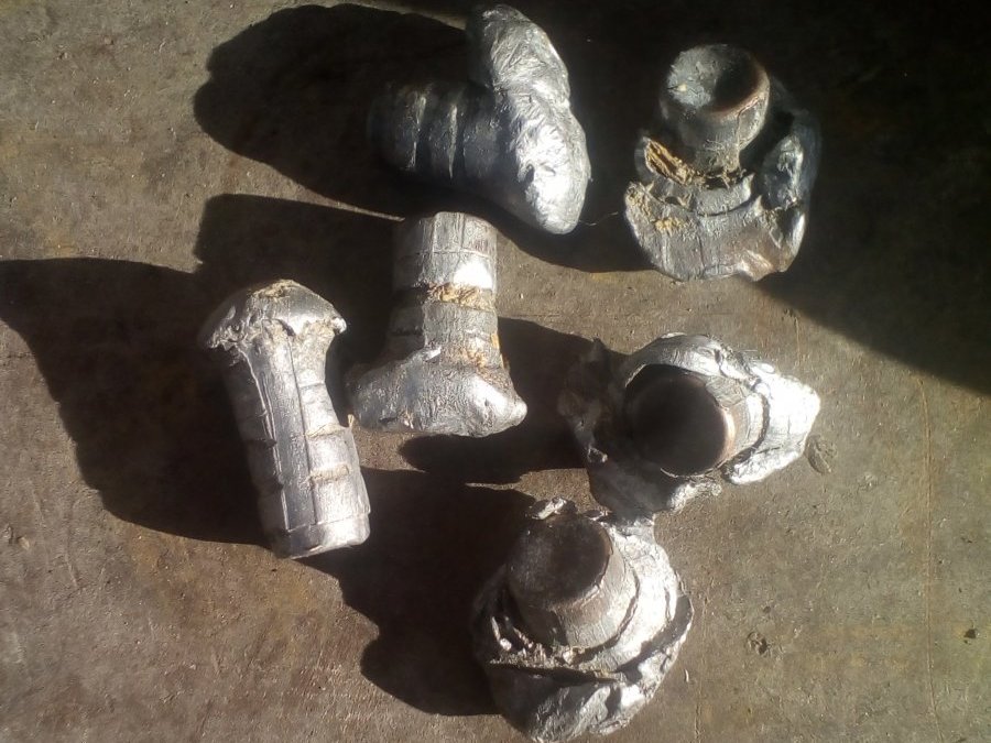

    пуля экспансивная 180 грейн отстрел по ведру с песком дозвук 320 м/с
    7,62x54-185-grein.JPG 308win-185-grein-expansive.jpg 309-185-grein-expansive.jpg
