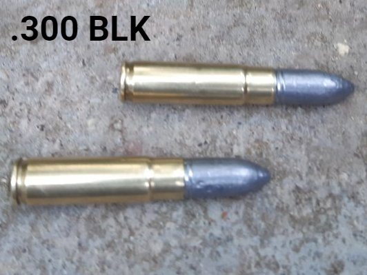

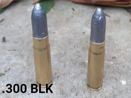

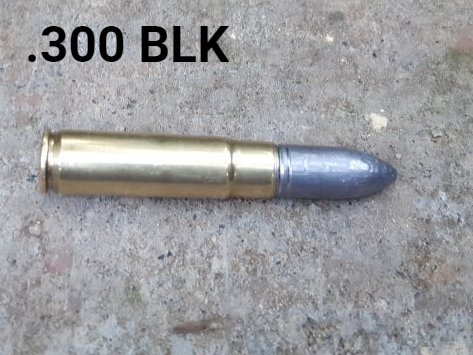

    У меня есть новость которая может заинтересовать владельцев самозарядных карабинов в калибре .300 BLK. Пули моего производства весом 160 грейн хорошо без затыков подаются на системе AR-15, пули вот такие:
    А вот так вот выглядит готовый патрон с этой пулей:

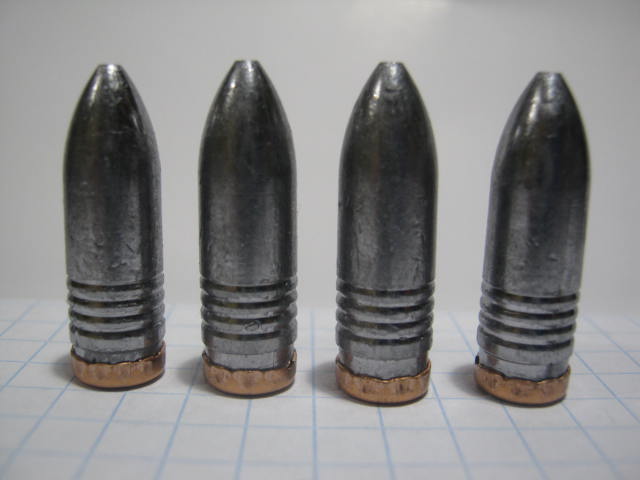

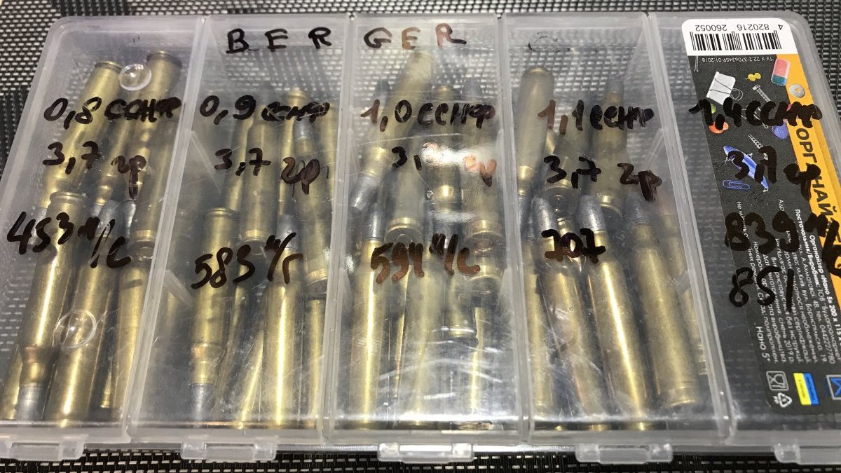

    Провели новое тестирование моих свинцовых пуль 55 грейн медный газчек калибр .223rem карабин Сайга 223 твист 1:9, пули сделаны из моего стандартного мягкого сплава.
    Отстрел проводили через хронограф, в мишень все пули пришли ровно - никаких срывов с нарезов "утюгов" - нет.
    1. порох ССНФ 0,8 грамм сверхзвук 453м/с
    2. порох ССНФ 0,9 грамм сверхзвук 583м/с
    3. порох ССНФ 1,0 грамм сверхзвук 594м/с
    4. порох ССНФ 1,1 грамм сверхзвук 707м/с
    5. порох ССНФ 1,4 грамм сверхзвук 840м/с

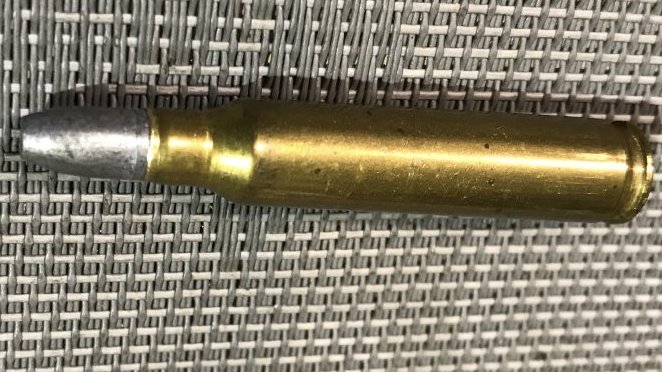

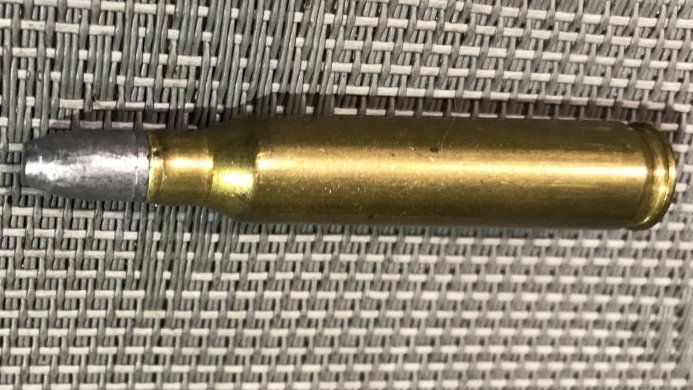

    Так же один из тестеров выразил мнение что пули мягкие при подаче могут заминаться и страдает кучность - на этой же Сайге 223 вняли один собраный готовый патрон и похолостили его 10 раз и сфотографировали с двух сторон его - никаких замятий не обнаружено.

    У меня интересная новость. Вчера отлита партия пуль .223rem вес 55 грейн 3,7 грамм из твердого сплава я так предполагаю что их можно будет разгонять на большие скорости например до 1000м/с и их - теоретически - можно будет использовать без газчеков на скоростях до 500м/с - без газчеков они будут по бюдетной цене, с газчеком чуть дороже чем обычные из мягкого сплава.
    Пули эти уехали на тестировние - результаты тестов будут в этой теме.
    Кто желает их протестировать - пишите мне в личку - пули на тест пришлю бесплатно.

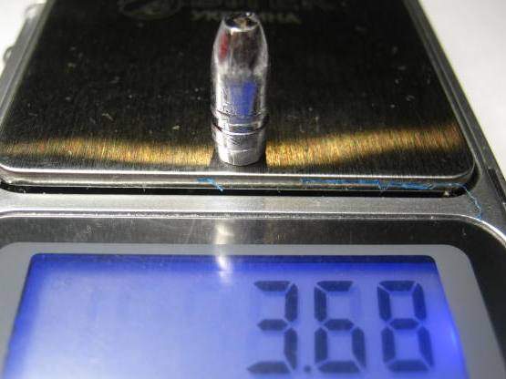

    И так - тесты моих новых свинцовых пуль 55 грейн 3,55 грамм из твердого сплава для .223rem завершены, твердый сплав - с добавлением цинка и сурьмы. Тестировали пули с газчеком и без газчека.
    Результаты тестов. Карабин Сайга-223 твист 1:9 По пять выстрелов.

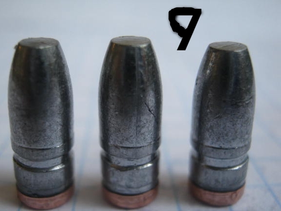

    Пуля .308win 230 грейн - порох ТАХО 0,46 дозвук
    Все мои пули для пистолетов револьверов карабинов из одинакового сплава - свинец с добавками. Пулю номер 7 успешно разогнали до 600м/с.

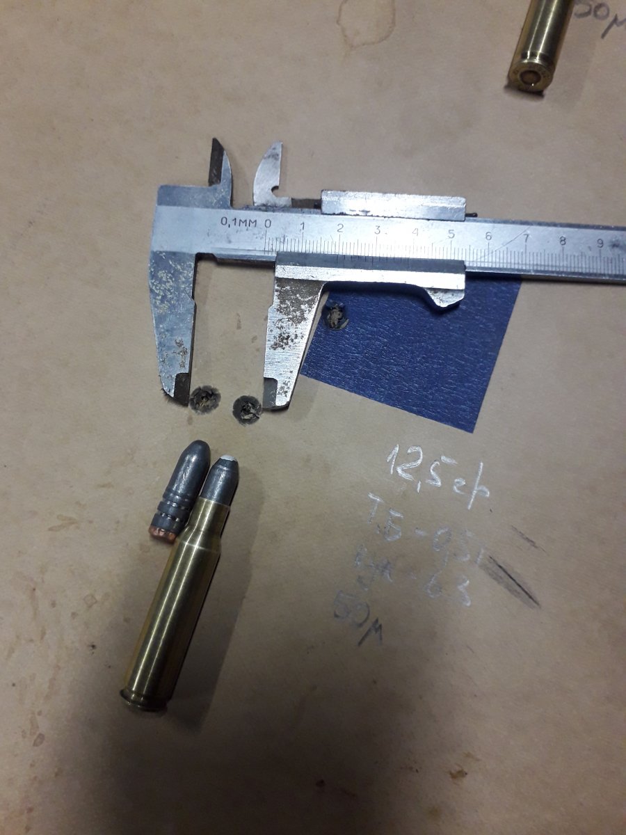

    Відстріл ваших куль 185гр- з перших.другий модер.порох траіллбос 0.5гр.відпалене дульце.коол 63. 50метрів.
    berger2000 подобається це.

    Я так понял - Вы залили экспансивную полость краской и кучность повысилась?
  25. труд-яга
    труд-яга Feldwebel
    369
    Волинь
    Ні це кулі які я брав перші під номером5.я використав другий модер та зменшив наважку пороха - що дало поліпшену кучу.падіння на 5о м.змінилось з 8см. до 2-3см.шкода що немаю хрона- неможу заміряти швидкість.кулі експансивні з минулого тесту притримав для іншого тесту.(див. в лічку)
    Це не фарба- коректор.- відмічаю набій з іншими компонентами.
