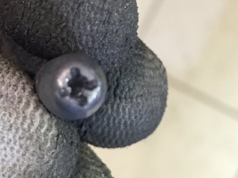

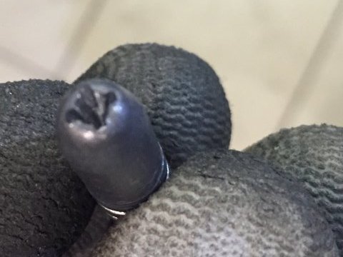

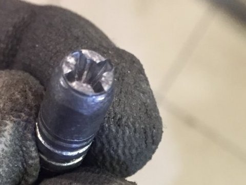

    Свежий тест свинцовых экспансивных пуль 308win вес 150 грейн. Пуля выглядит вот так:
    [​IMG] [​IMG] [​IMG]
    Стреляли на дозвуке 320м/с навеска 0,42 Nobel Sport D20, карабин болтовой твист 1:11 длина ствола 20", глушитель.
    2 шт
    Все пули навылет
    1-й лис 100 м, попадание в бок по мягким, удар по тушке как молотком, четко слышно попадание, пробежал метров 150 и лег в поле. Добрали
    2-й лис. Сидячий. 150 м. Попадание в живот спереди, в теплак видны брызги. Звук удар молотка, пробежал метров 150 и сел. Второй выстрел 200 м попадание по передним лапам. Подошли на 100 м и добрали. Все на вылет. звук от попадания ))) как в барабан.
    Из интересного: звук попадания как удар по барабану, четко слышно. Полет пули видно в тепловизор.
    Хоть лис сразу и не лег, но 100% дошел бы. Дальше 150 м ни один не ушел. Отбежал и лег, даже при попадании в живот.
    [​IMG] [​IMG]

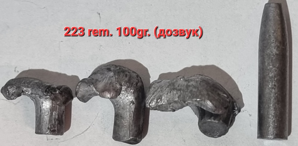

    По поводу свинцовой пули в калибре 223rem весом 100 грейн вот именно этой:
    Провели тестирование.
    Пуля точно летит с твиста 1:7.
    Карабин AR-15, дина ствола 16", твист 1:7, порох Nobel Sport A0 0,25 грамм, дистанция 50 метров.
    при скорости ниже 270м/с приходят утюгом, а 300м/с и выше нормально
    [​IMG] [​IMG] [​IMG] [​IMG] [​IMG] [​IMG] [​IMG]
