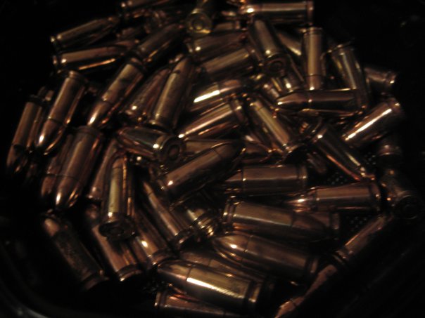

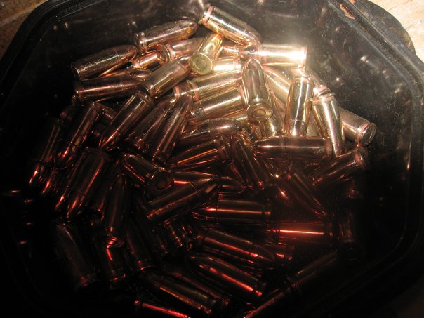

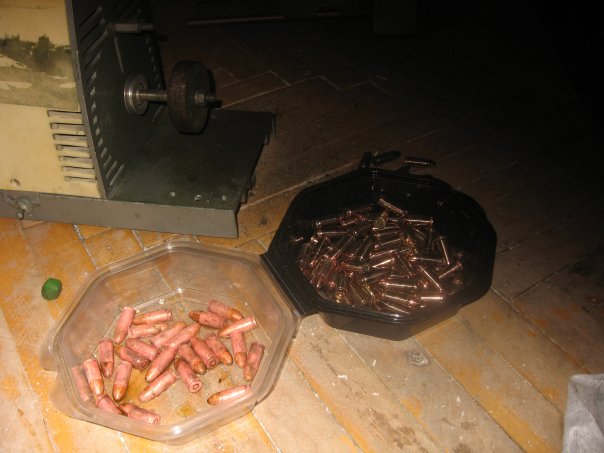

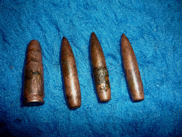

    Спасибо за оценку. :)Зачем искать в более лучшем сохране, если можно купить новые в магазине? :smile_6: Вот выехал на выходных, нихрена не нашёл кроме РГД33, и жмени патронов, а в порядок охота привести и РГДху и патроны, вот на неделе нефик делать вечером было, за один час и почистил! И мне в удовольствие, и патроны в порядок приведены)) А на РГДху много времени потребуется. Но восстановить хочу! хотя понимаю что лучше найти более живую!

    Хлопакы а не лучше приводить в порядок стреляные гилзы и вних по возможности вставлять пули , зачастую стрелянные поподаются в лучшем состоянии, и зачем тогда сверлить гильзу если вней пороха нет. Если ментам интересно пускай проверяют, да и капсуль пробивать ненадо уже готов.

    Мне в этом году попалось около 10 пуль, тож в ужасном состоянии, собрал штук 6-7 патронов. А на 100шт. ППШ сомневаюсь что я найду за всю свою жизнь пули)))

    А я тоже вот обрабатывал лимонной кислотой. но не полировал,

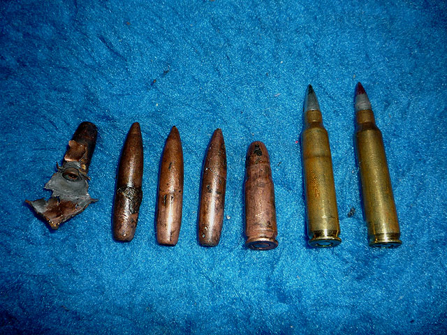

    Я собираю пули от ТТ на ментовском стрельбище))) (видимо кто-то из них до сих пор ТТ пользуется) а потом в гильзы вставляю. Стреляные пули с войны быстро гниют, найти в состоянии вряд ли удастся! А вставлять пулю в гильзу особенно винтовочных патронов - плохо получается, повторно обжать как было не получиться - в итоге пуля болтается.
    Два крайних справа 5,56 на 45 Нато?

    Совершенно правильно, трасер для дневной и ночной стрельбы.:D

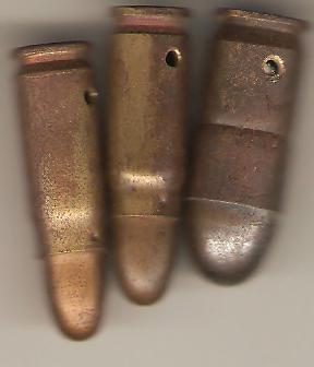

    Попадаются : 4f019929d74f.jpg
    Ой , извините : 94fc565077b7.jpg :D

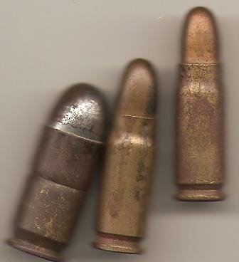

    это не 9 по 17 Короткий Браунинг? --фирмы сбройовка?...первый ,про него идет слово...);)
  12. wwww
    wwww Stabsfeldwebel
    2,125
    Location:
    г. Москва
    Ответ: пули до и после
    На моем фото Кольт - .45А.С.Р.
    1 person likes this.

    Самая простая обжимка:берётся пруток металла(например болт),в торце сверлится отверстие по диаметру пули и глубиной больше пули,потом на нём делается фаска под 45 градусов.Ставишь сверху патрона и ударом молотка опресовываешь пулю.Держится не хуже родной:smile_12:

    Ответ для nait: Потом вытаскивать тяжело. У меня разрезные втулки и конуса.

    Что бы не застревало отверстие должно быть больше пули,но меньше гильзы.Сверло подобранное по диаметру пули при сверлении дрелью разбивает отверстие на необходимые 0,2-0,3мм.

    А у меня станок шлифовальный! Ваще не парюсь:cool:
