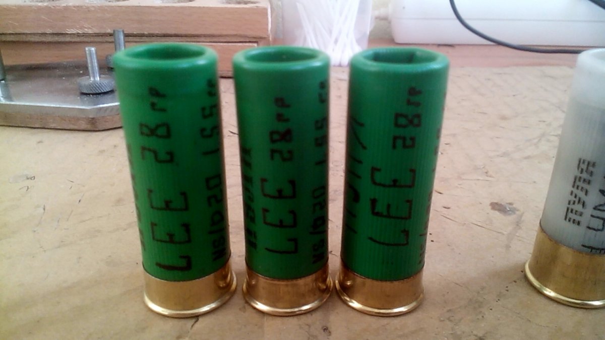

    Відстріляв вчора 200 Lee 28г, використовував пиж-контейнер Спорт-24 + 2 порохові прокладки 20-го калібру під кулю, порох Крук, навіска 1,9 грам. все чітко, буду брати ще...

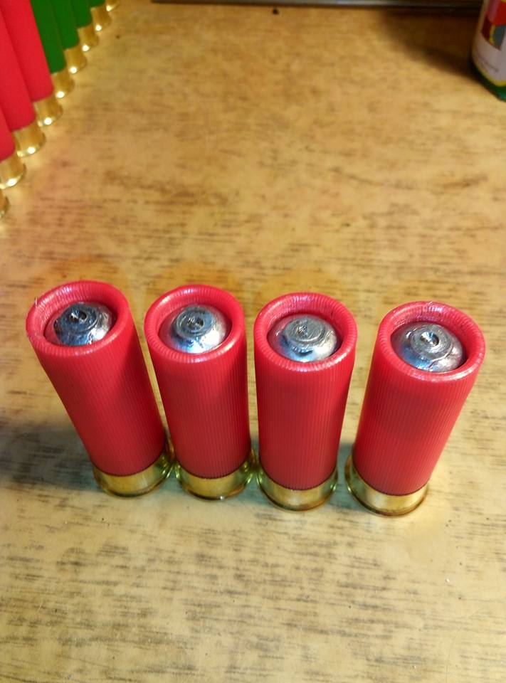

  10. D@G
    D@G Oberschütze
    35
    Ні, навпаки, підкладав під кулю 2 прокладки по 3мм товщиною
    zhvv подобається це.
  11. D@G
    D@G Oberschütze
    35
    Вийшло так

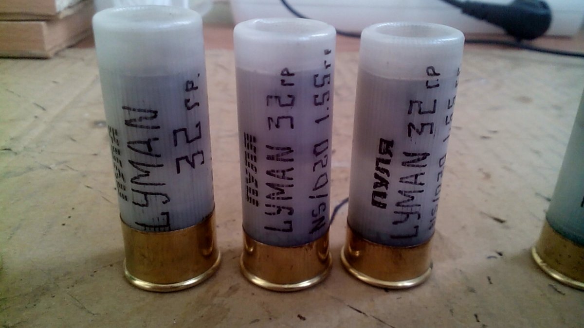

    В воскресенье отстрелял пули Lee (подкалиберная, 12К), 28 г и Lyman (подкалиберная для 12К), 32,5 г.
    Снаряжал в стреляную гильзу ТАХО,пыж-контейнер на 32 гр(подрезан по высоте и разрезаны лепестки),под пулю в контейнер ложил три пробковые прокладочки.Закатывал закруткой.Капсюль Cheddite CX2000.Порох Nobel sport D20 навеска 1.55 гр.
    Ружьё Beretta A 300,дульное сужение:Цилиндр с напором (****).
    Дистанция стрельбы 50 метров.
    Мишень размер А2(4листа А4).
    За мишенью стоял сосновый брус 80 мм.
    Первыми полетели 3 пули Lyman 32,5 гр.Стрелял с капота машины+мешок с наполнителем как упор. Целился в центр мишени.
    Следующими были 3 пули Lee 28 гр.Условия и дистанция те же.
    Сменил мишень и осталась одна пуля Lee.Стрельнул
    По результатам стрельбы сделал вывод:
    Оба вида пуль летят отлично,выстрел комфортный,отдача в норме.Кучность вроде как тоже в норме.То что пули ложатся левее центра,думаю что нужно немножко подрегулировать приклад.В последнем выстреле сделал поправку вправо и пуля легла в "9". Сугубо моё ИМХО.
    Деревянный брус оба типа пуль прошили насквозь и ушли в песчаный бруствер.
    Продавцу респект и уважуха. Рекомендую. Закончится запас,буду брать здесь.
