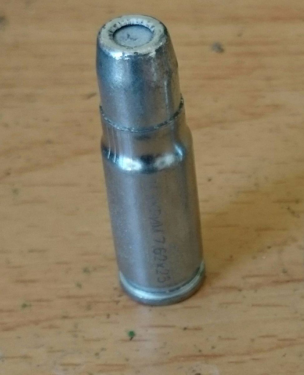

  20. ANARXIST
    ANARXIST Oberleutnant
    1.751
    Украина, Краматорск
    Дочитывая тему хотел предложить для смелых теоретиков именно задом наперед пульку садить. Вы меня опередили! ;)
    В России Техкрим давно начал так делать.
    Насчёт кучности не факт - чисто теоретически хотелось бы проверить свои догадки - в пуле 5.45х39 центр тяжести смещён к жопке, а носик пули пустой. Как полетит она - не известно, но может быть и не так уж и плохо, если её развернуть!
