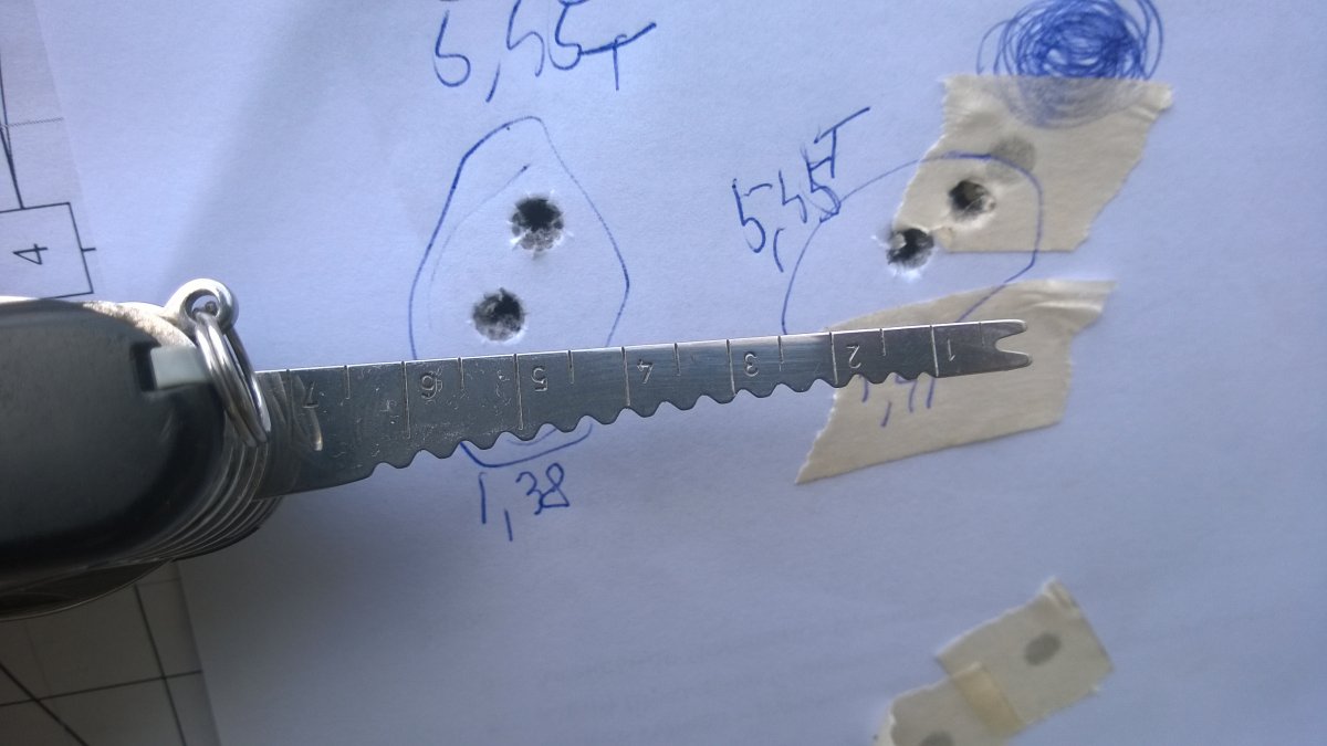

    Иван Чонкин, Vityath та Траквамада подобається це.
  22. Wombat
    Wombat Feldwebel
    576
    Прикол трассера - немного другая геометрия пули, что позволяет нормально сажать в гильзу и влазит в магазин 223
    Иван Чонкин, Vityath, Saddam47 та ще 1-му подобається це.
