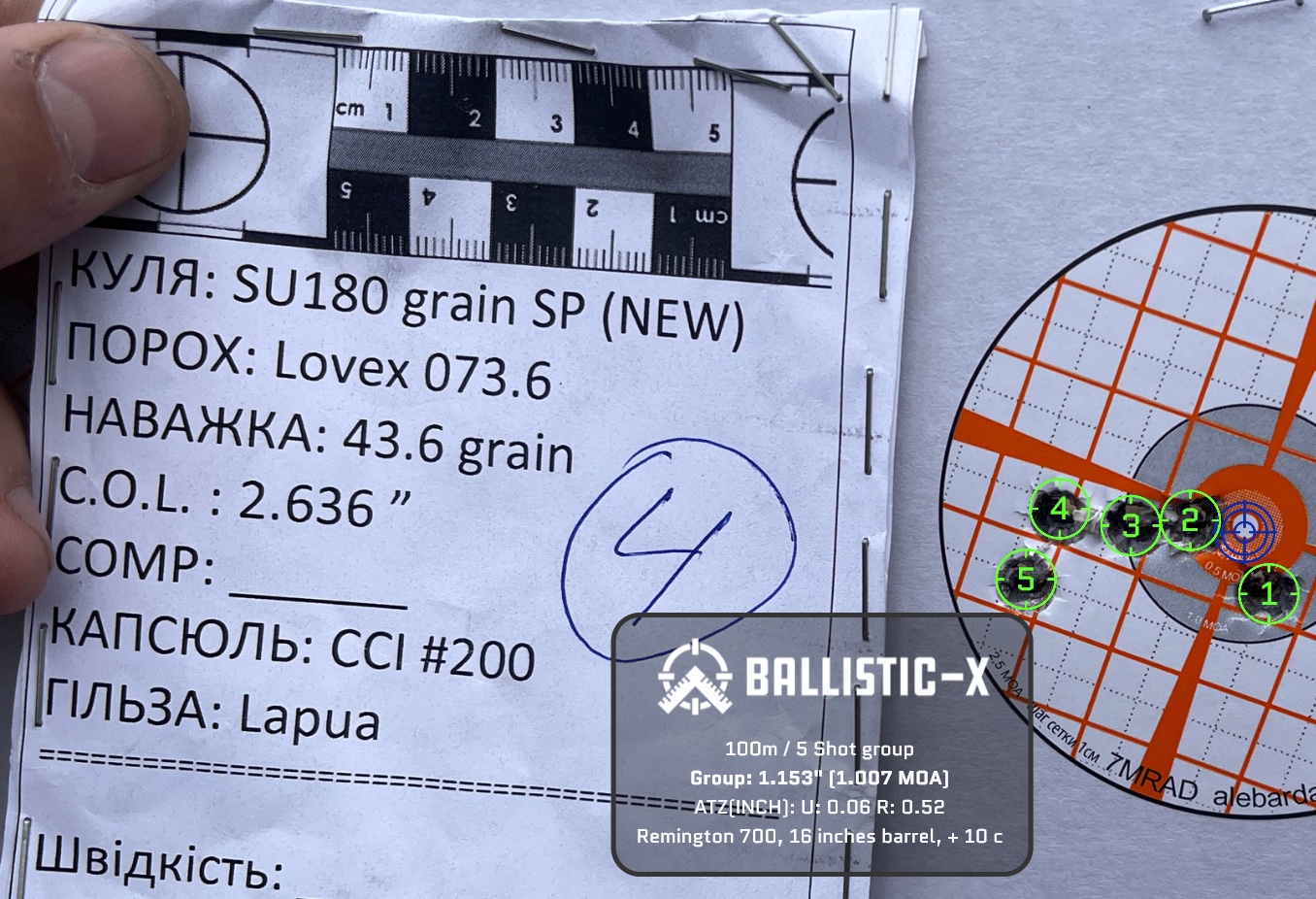

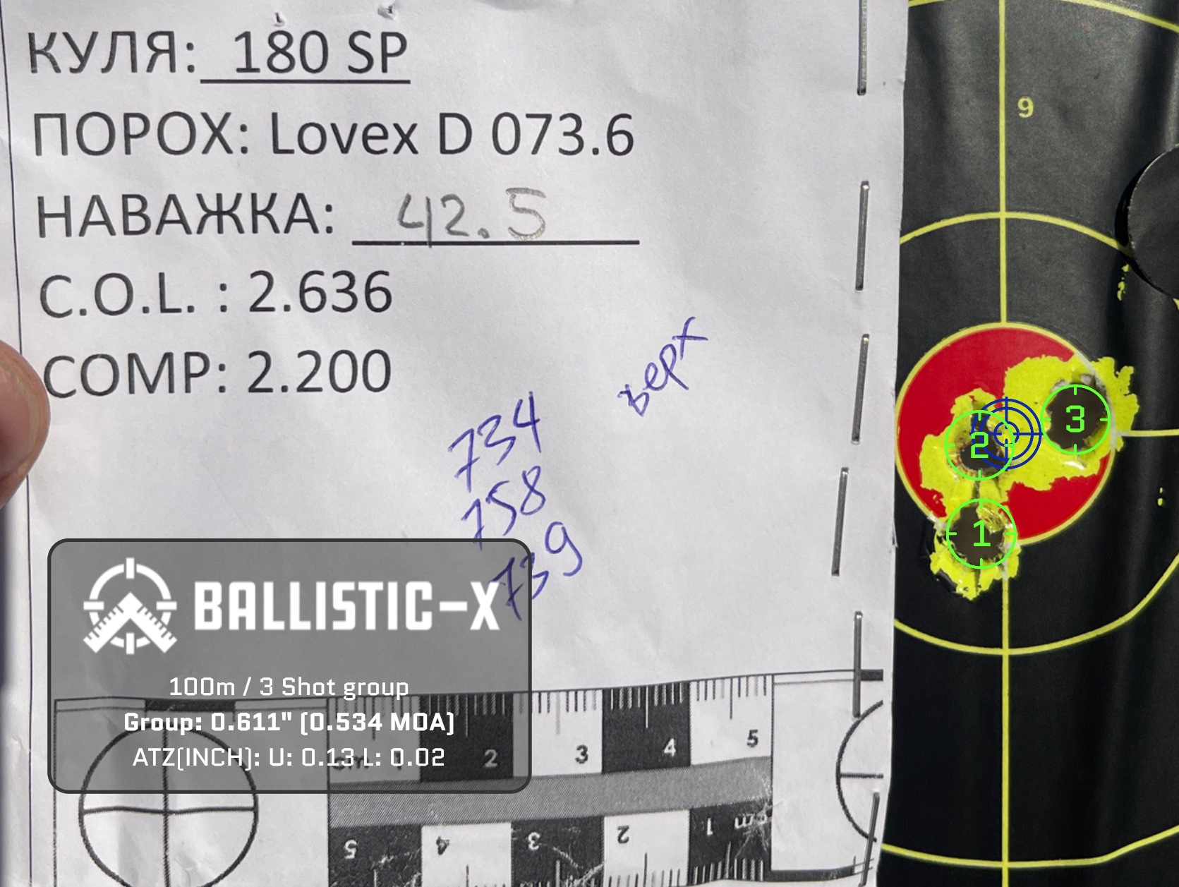

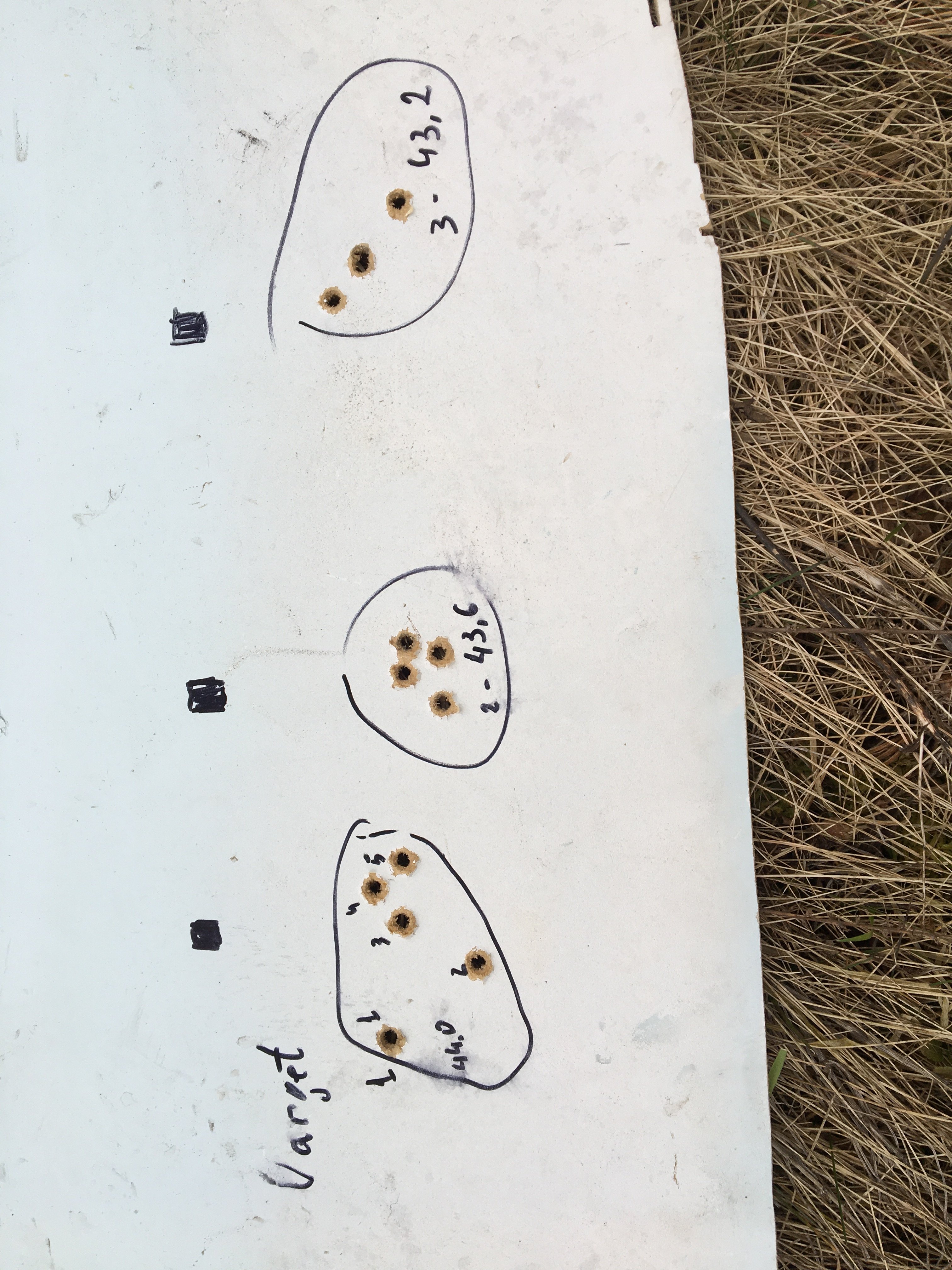

    Доброго дня усім. Поки погода внесла корективи у відстріл нових 180 sp викину результат відстрілу попередніх. Стрільба відбувалась із сошок, ззаду мішок під приклад. Приціл Nikon Monarch 2-10 сітка товстий мисливський Plex з крапокю-підствіткою.
    Перша фото - це Tika T3x, тонкий мисливський контрур, 51 см стволу, твіст 1:11
    Unnamed Player та alsands2008 подобається це.

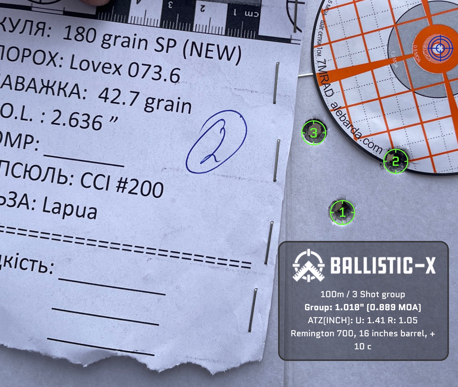

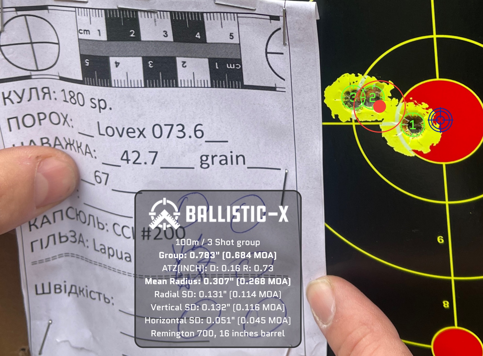

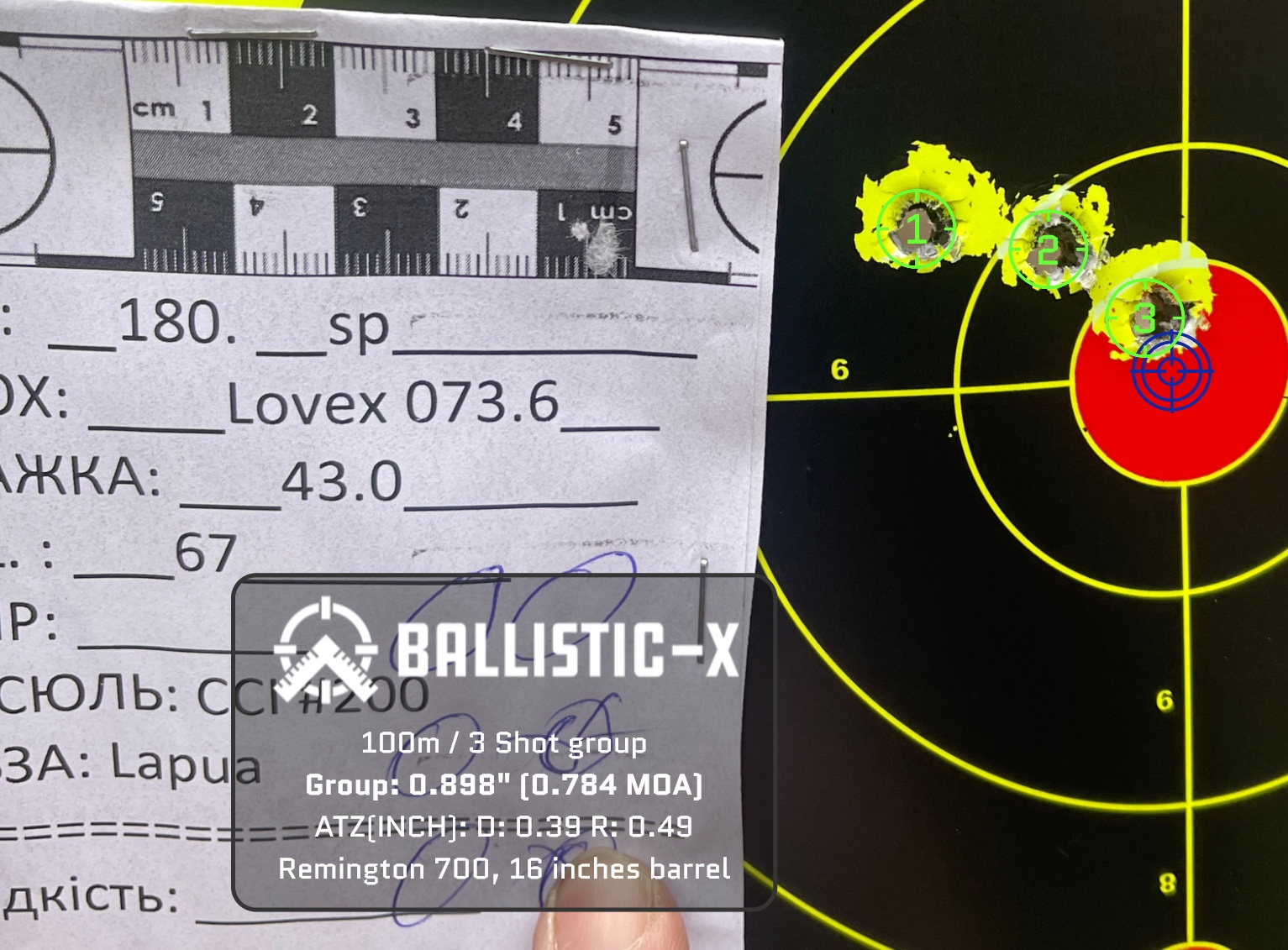

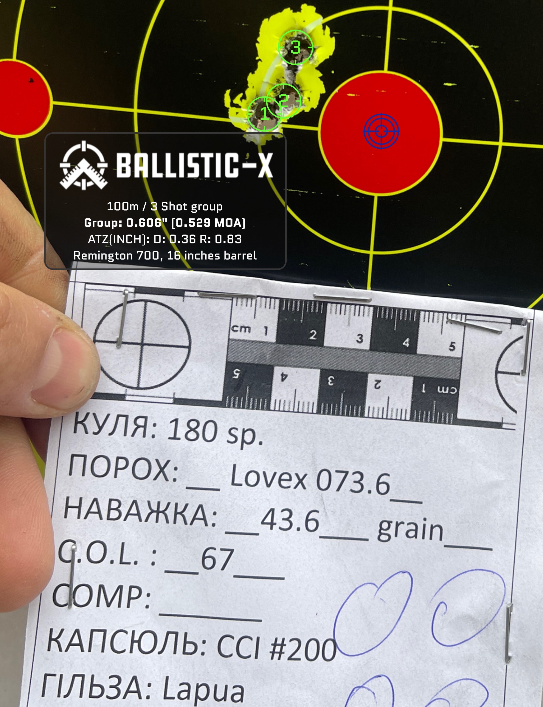

  4. Victor T.
    Victor T. Oberschütze
    21
    Тут фото з іншого карабіну. Ремінгтон 700, вкорочений до 16 дюймів, твіст 1:10.
    Вцілому вважаю, що краше куля полетіла б тільки якшо я сам би постарався і погрався з висотою. Але вважаю, що для куля для мисливських потреб з половиною кутової хвилини - це більше ніж достатньо. Саме головне рецепти від Тіки однаково шикарно полетіли і на CZ з 51 см стволом на 10 твісту, на Саважі Хог Хантері з аналогічними характеристиками. Тобто куля стабільно летить і на карабінах на які вона не робилась і не підбиралась. Тобто одна куля на весь колектив))) Як на мене куля шикарна. День два викладу фото як полетіла нова на таких самих рецептах.

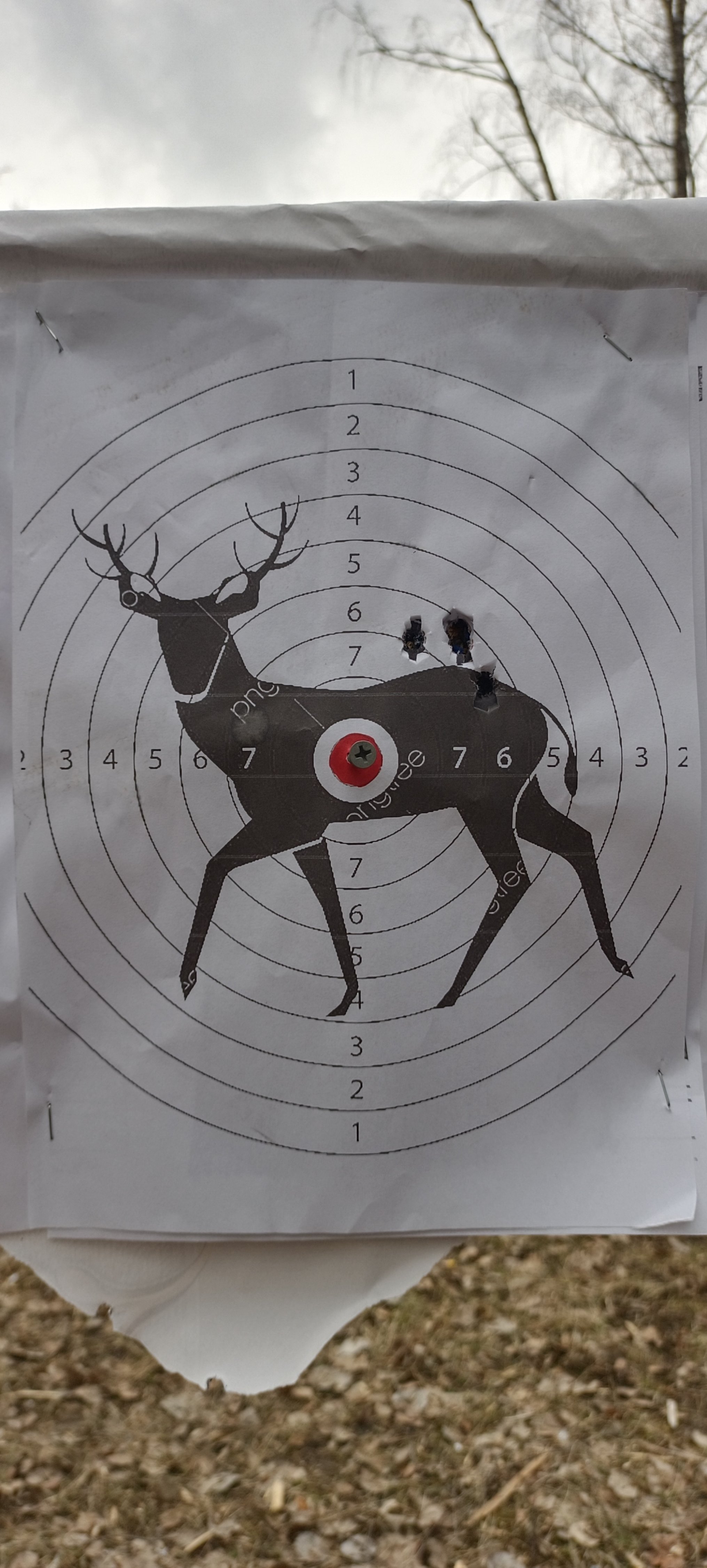

    Доброго дня! Порох Hodgdon Н4350 ,56грейн. Капсуль Winchester WLR. Куля нова 180sp. Карабін Tikka T3X lite, калібр 30.06, Твіст 1.11. Приціл тепловізійний Irey Geni . Відстань 100м.
    Останнє редагування: 28 бер 2023

    Все те саме, порох 55.7 грейн
  10. Marlin XL
    Marlin XL Obergefreiter

    Порох 55.5 грейн

    Порох 55.3 грейн.

    Кулі гарні! Працюють шикарно. Всі інші результати, то все залежить від стрільця. P.S старі 180SP теж гарні (не гірше від нових).

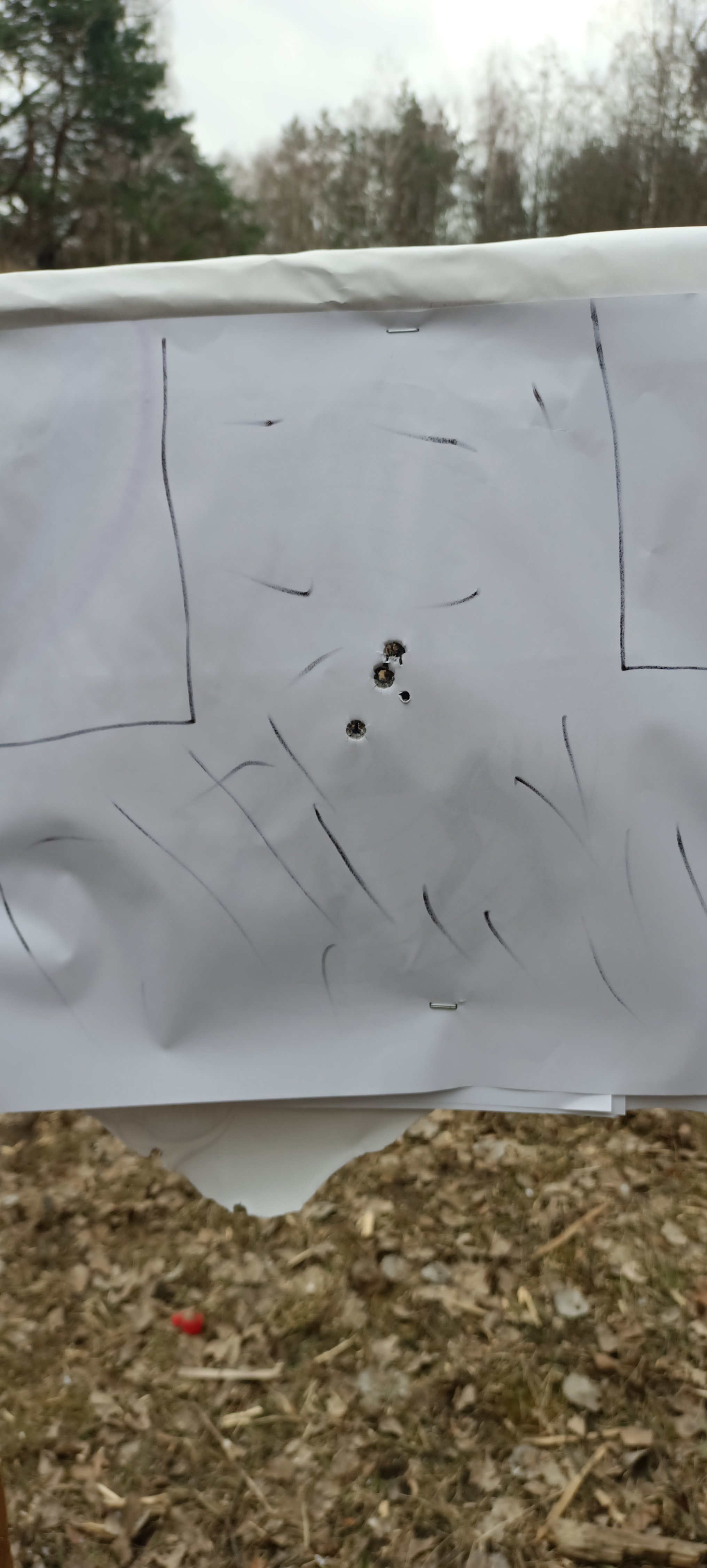

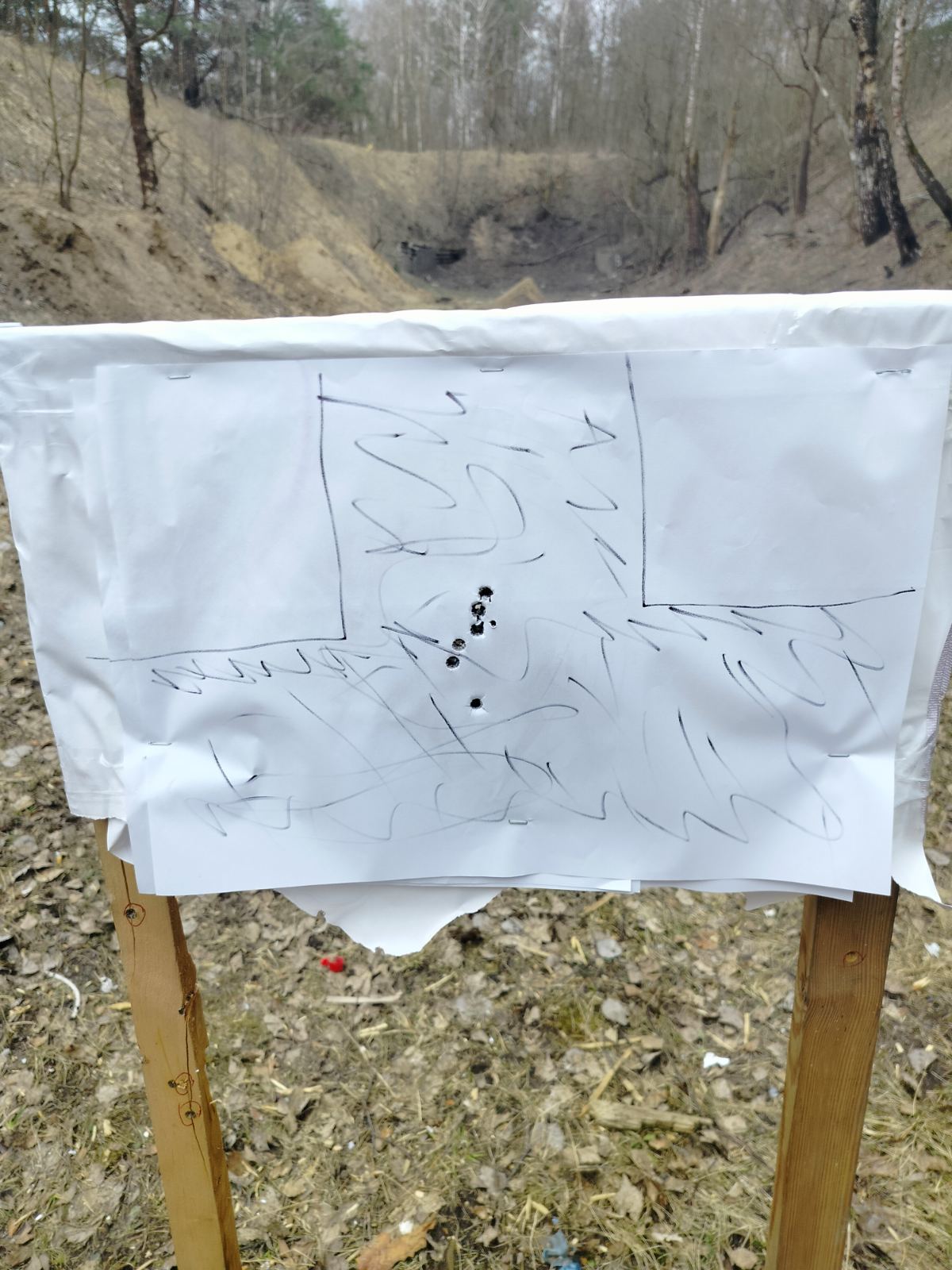

    Доброго дня. Відстріляв нові 180 сп. Карабін z 10 308 20230329_132542.jpg 20230330_132254.jpg 16 ствол, 10 твіст, оптика- загонник 6 кратний. Порох ловекс 73.6 42.6 грейн, капсуль wlr, довжина 69.5мм. Гільза федерал. Пуля гарно летить( старі летіли не гірше), гарно працює, гарно розкривається.
    Victor T., UA_Hunter, Marlin XL та 2 іншим подобається це.

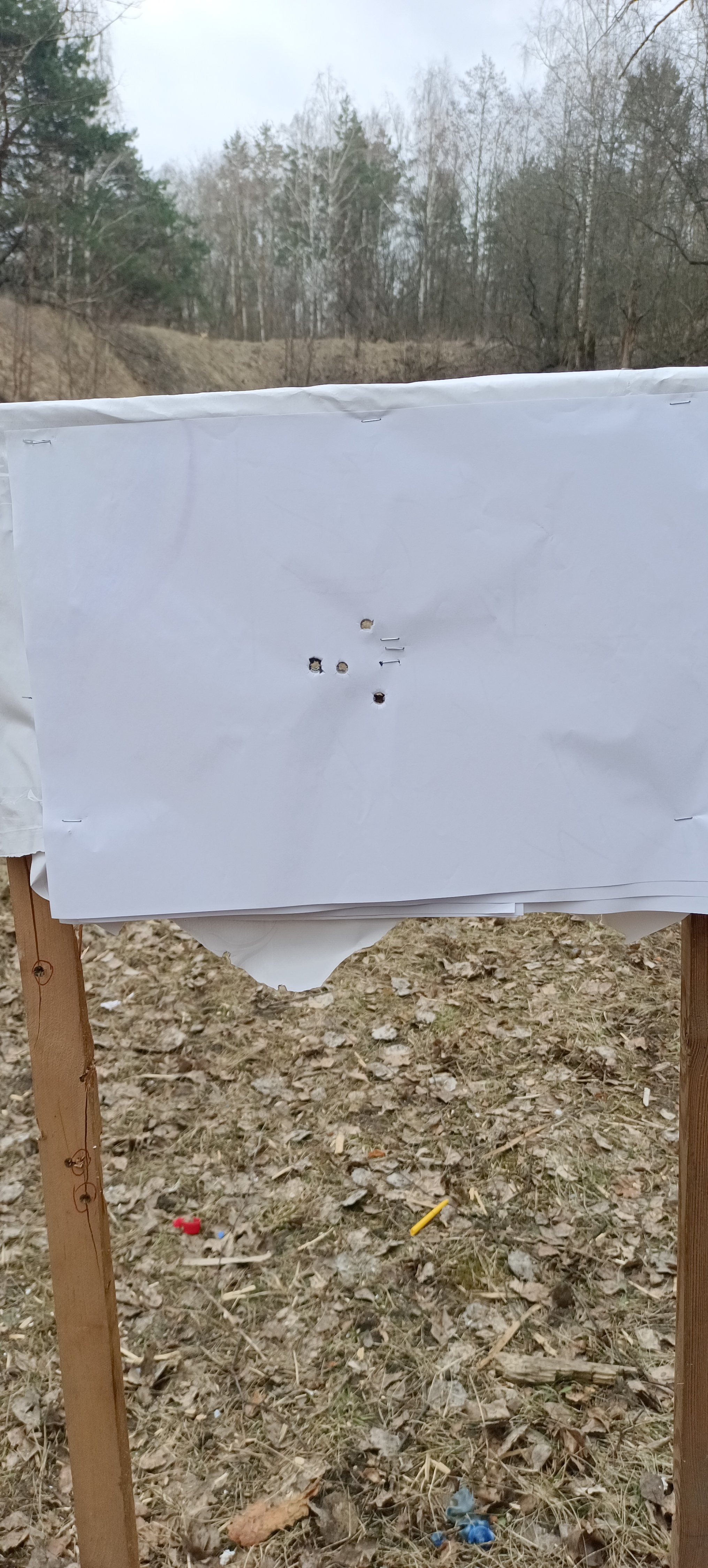

    І я, нарешті, відстріляв сьогодні нові SP 180 grn.
    Стрільба проводилась із звичайного мисливського карабіна CZ-550, калібр 30-06, оптичний приціл кратністю 12х , відстань 100 м.
    Спочатку відстріляв із рецептом який використовую для старих SP, результат вийшов не дуже 1,4 МОА.
    Пізніше спробував на іншому рецепті (на 1 grn більше пороху) і тут результат вийшов набагато кращий 0,27 МОА (думаю, для мисливського карабіна результат непоганий).
    Такого результату мені не вдавалось отримати із іншими кулями, стріляв SST та FMJ.
    На мою думку, кулі - чудові, та щей нашого "рідного" Українського Майстра. 20230330_193809.jpg
    Три постріли.

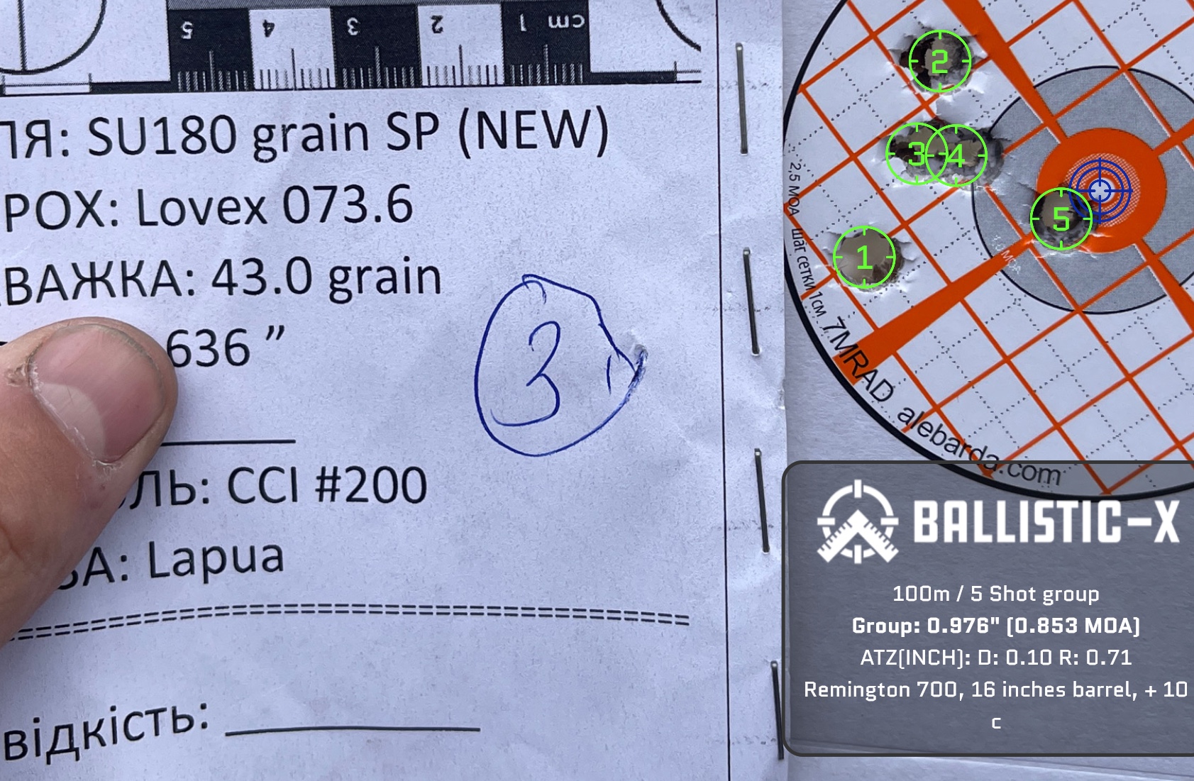

  26. Victor T.
    21
    Відстріл новою кулею. Треба підбирати висоту. Але навіть якщо наважувати старими рецептами, то летить не паскудно, але не так як стара на таких же наважках і висотах.
