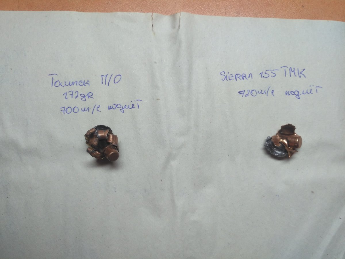

    Имитация попадания на 200-250м. Стрелял с обрубка на 50м.
    Стартовая скорость 185гранн- 685, 170- 720м/с
    172SRBT на низах не раскрывается. НО!! Летит боком, после попадания. Кувыркается... Эффект потрясный. Бутылки с водой разлетались на 15-20м. :)
    Выставлял бутылки с водой по 7-8штук в ряд. Ловил пули.
    Ну... ориентировочные результаты на фото.
    Жаль, но несколько фоток не сохранилось....
    Из моего резюме.
    172SRBT томпак- пуля а-ля Барнс (идеально на высоких скоростях на не больших расстояниях по крупняку) или для Военных.
    185 и 170HP валить будут ППЦ!
    Умеренно сработала охотничья из томпака (более твёрдый материал)
    Что заказывать- решайте по фото
    Останнє редагування: 5 лис 2017
    VIKTOR 243, UA_Hunter, Gogi 514 та 5 іншим подобається це.
