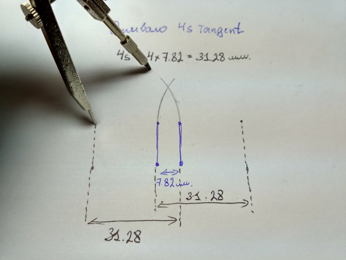

    Тангента измеряется в радиусах пуль. У СМК она 6 радиусов. У меня 10. Вот и разница в длине. Не заставляйте меня брать циркуль и рисовать
    Это 4 радиуса для 7.82. У СМК 6. У меня 10.
    :.5

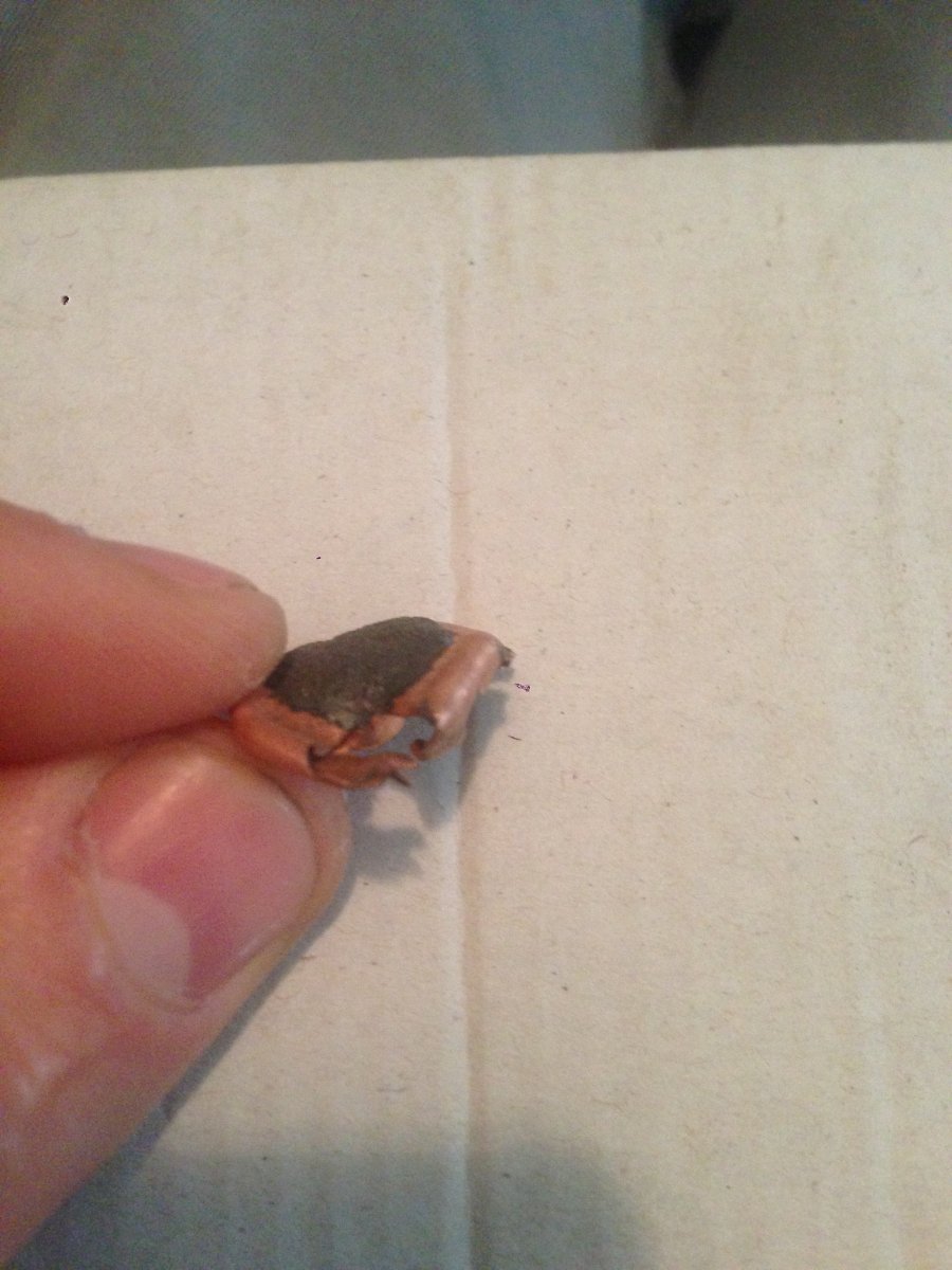

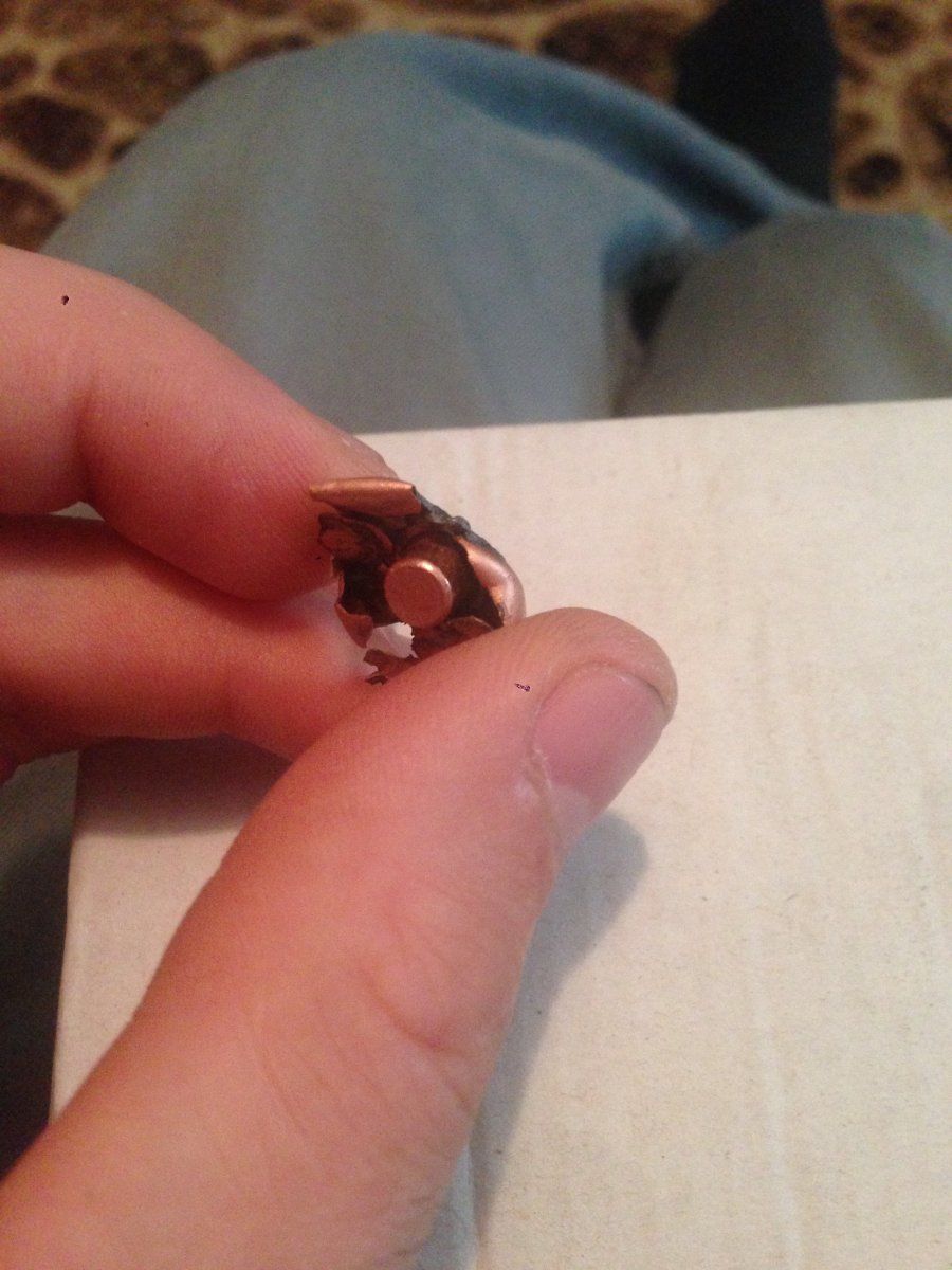

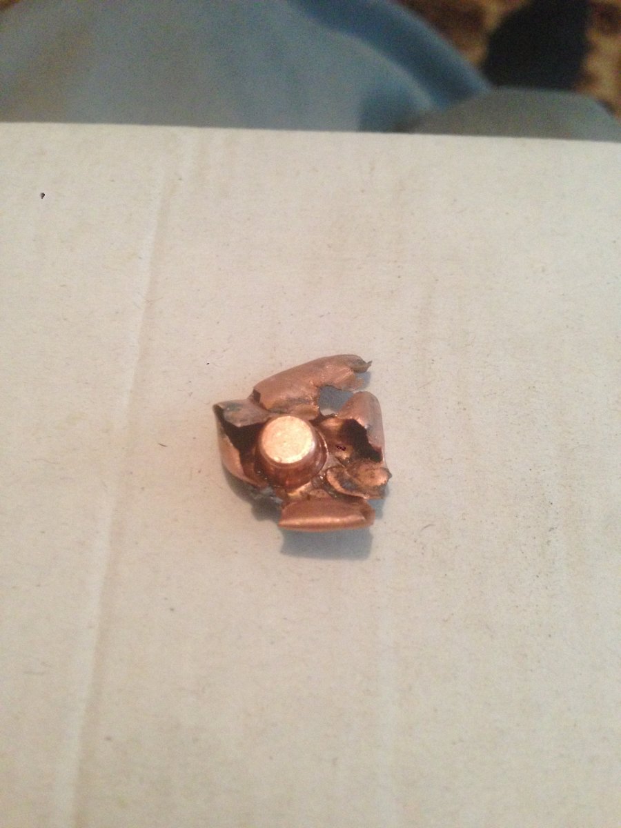

    Вот, поймал вчерашний отстрел)) мишень была приклеена к покрышке, ну и за ней в песке я пулю и откопал. Оболочка кучи держится после двух слоёв резины и начинки немножко осталось
    Kievliv, veremey, Juvchuk та 4 іншим подобається це.

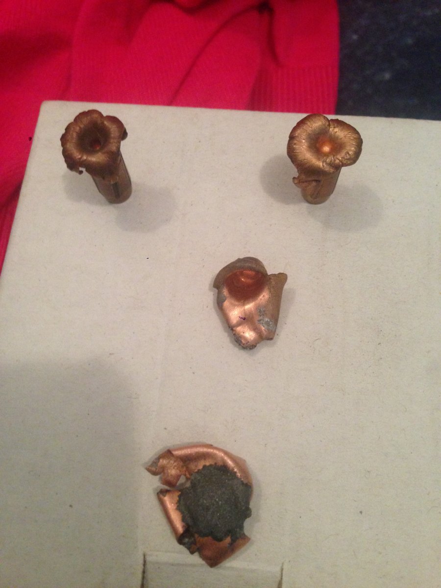

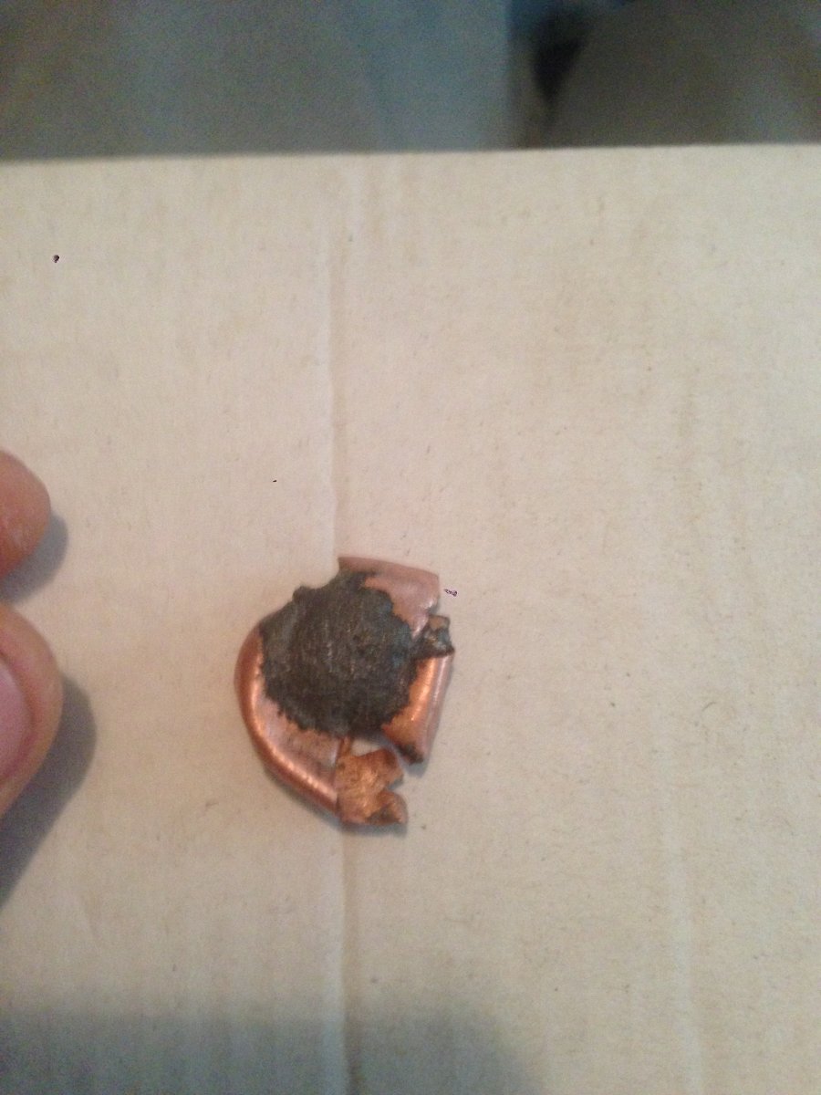

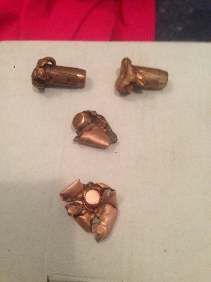

    Для сравнения две сверху хорнади GMX, ниже sst, ну и димкина.... название надо бы...

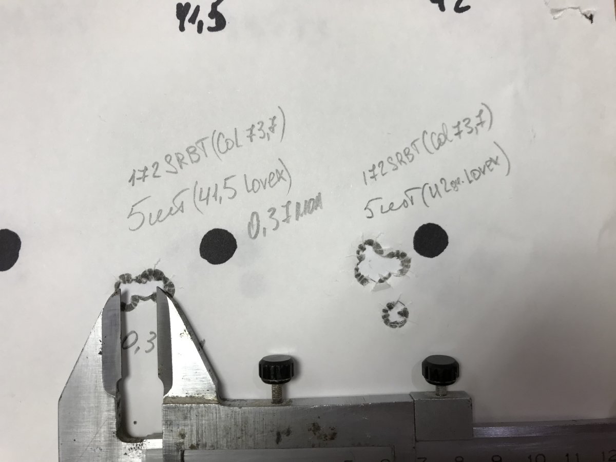

  20. Ffp5-25
    Ffp5-25 Obergefreiter
    169
    Київ

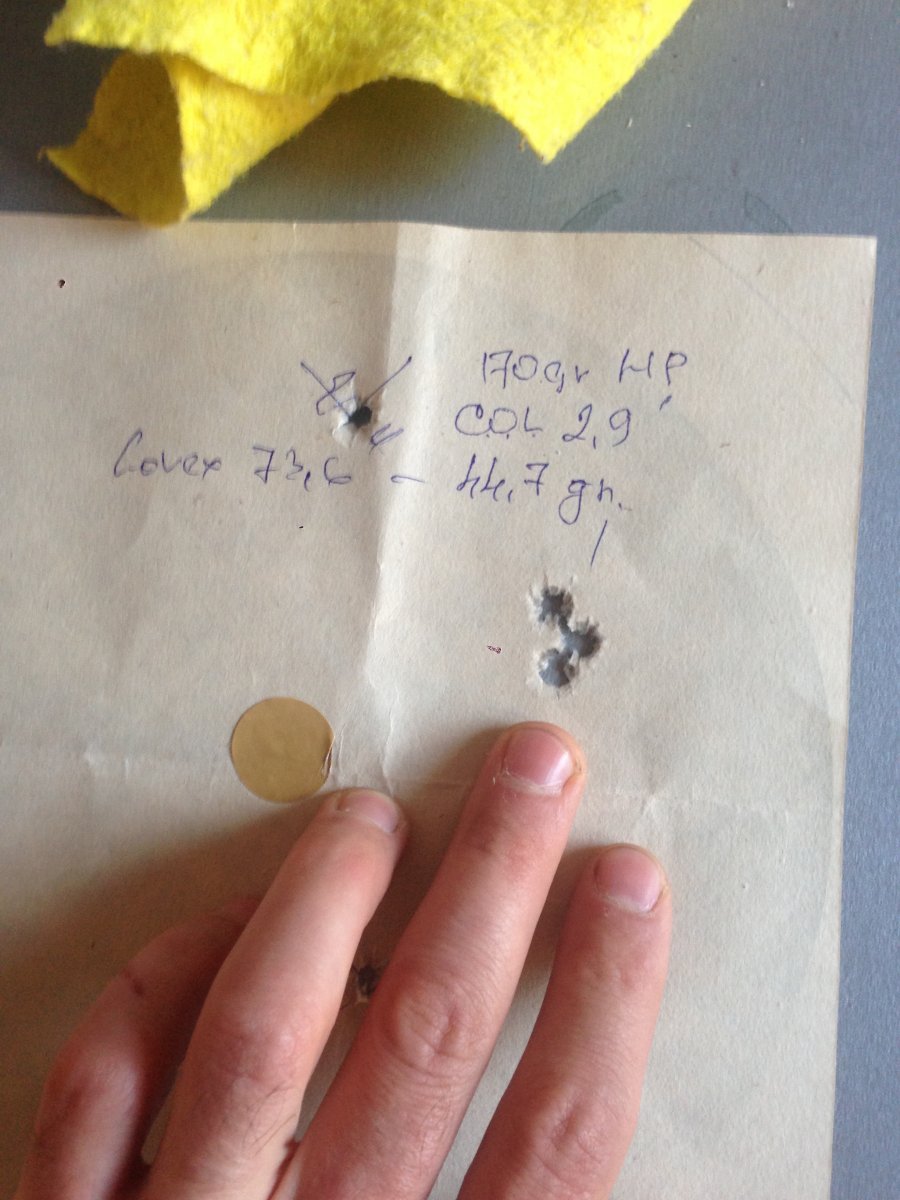

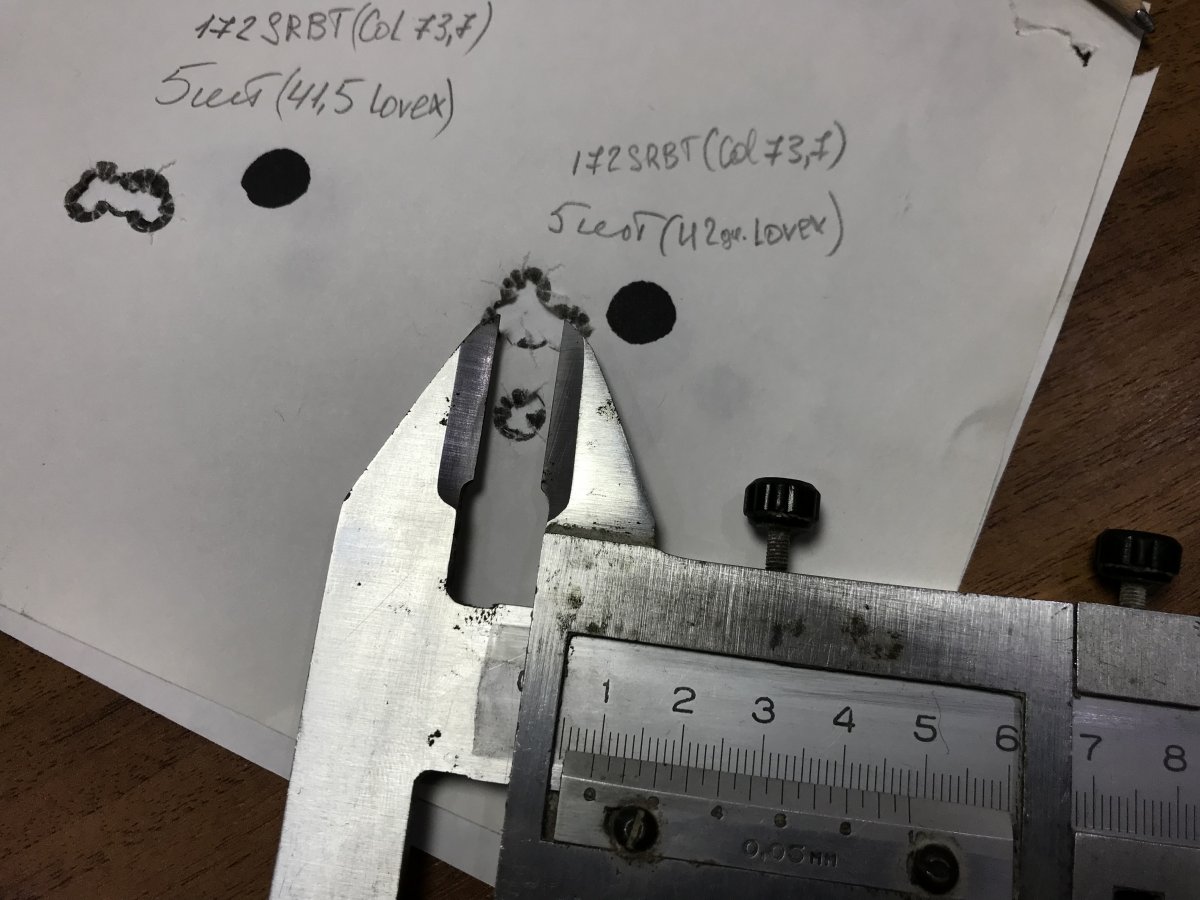

    Tikka t3xa1 20” 308 vin 11 твіст
    Сьогодні зробив відстріл порохом lovex 073.6 , пулька srbt 172.
    Перші враження позитивні, кращі групи на фото
    VIKTOR 243, veremey та Sakhno Sergei подобається це.
  21. Продавец alsands2008
    alsands2008 Stabsfeldwebel
    1.362
    Спасибо за отзыв. На Ловексе можно получить группы без отрывов только на очень горячих навесках. По скорости он лидер, если нужно. В 308 на 155гранн я стрелял на скорости 930 с 22-го ствола. Навеска 50гранн!!!. 185гранн пускал на 845 с 22-го ствола. Ствол "поплил" после 3-й банки. Это факт. Навеска в районе 42 очень мягкая для него. Хронограф подтвердит разброс скорости в коридоре до 15-20мс. Лучше используйте одноосновные пороха. Вихта 100-й серии, ИМР (не эндурон), Ловекс серии S и т.д
