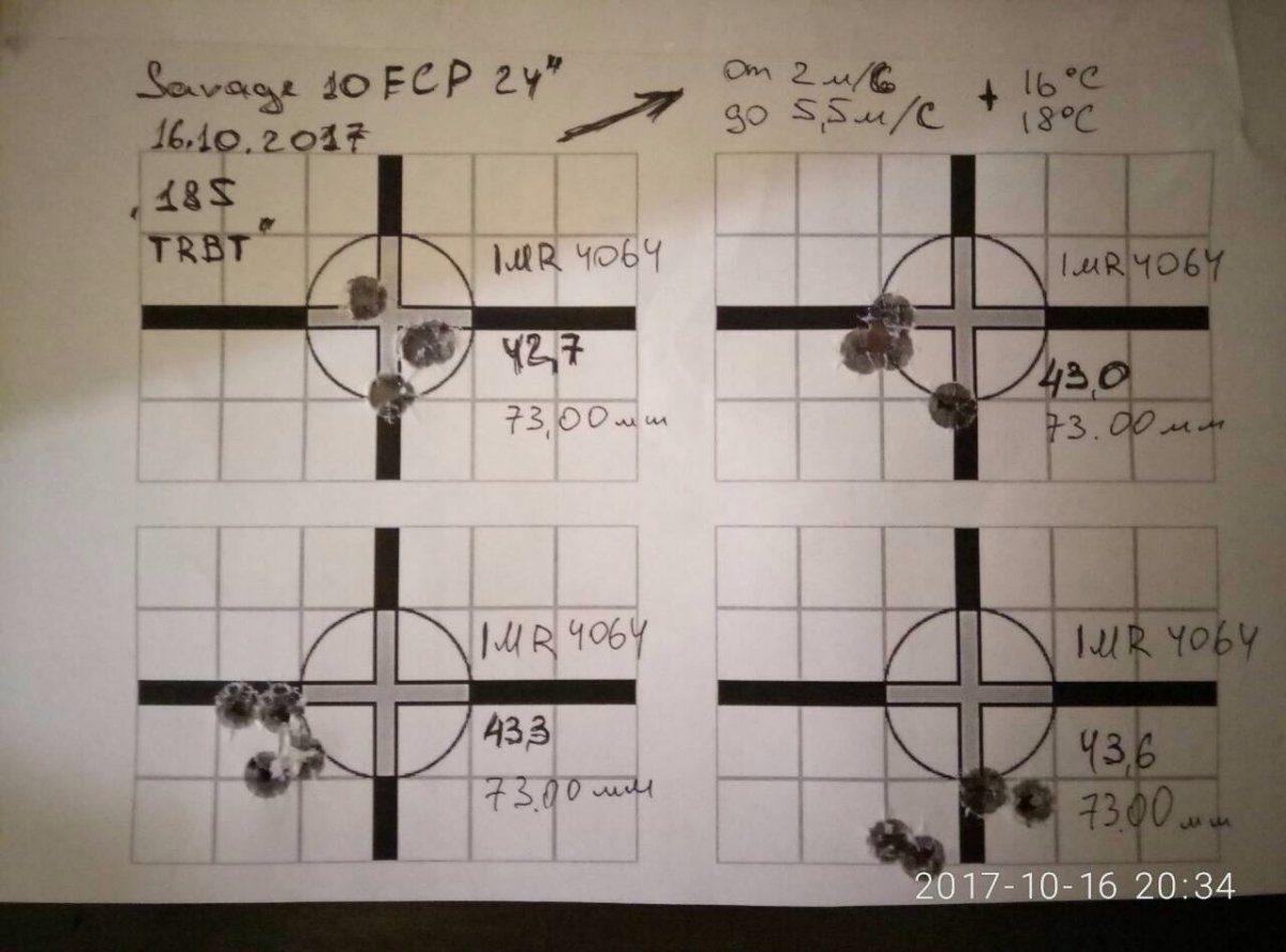

  12. divon
    divon Stabsgefreiter
    109
    Одесса
    Добрый вечер.
    Первые пробы 185 TRBT на IMR 4064.
    К сожалению не очень удачный день для настройки, ветер порывистый до 7,5м/с, но не смог удержатся и решил отстрелять межу порывами.
    Но думаю что-то получилось, хоть и буду перестреливать.
    Дмитрий Вам развития, а Мы будем с радостью пользоваться Ваш продукт.
    АМАРОК, koldun_1970 та Камча подобається це.
  13. Продавец alsands2008
    alsands2008 Stabsfeldwebel
    1.362
    Узковато прошлись. Немного шире пройтись по навескам.... Хотя дистанция какая? Попробуйте ИМР4895 если не лень. Например, конкретно в своей винтовке, я не смог избавится от отрывов на D073.6 и IMR4064. На IMR4895 кучная полка была на 20м/с ниже, но без отрывов и очень стабильно! Я килограмм сжег 4064 и так и ничего не вышло. Ток взял 4895 (Именно ИМР) и satisfaction :)
    В любом случае- СПАСИБО!

  14. divon
    109
    Одесса
    Дистанция 102м.
    Я думаю следующие выходные покажут больше.
    АМАРОК подобається це.
