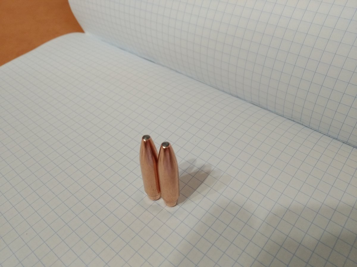

  17. Продавец alsands2008
    alsands2008 Stabsfeldwebel
    1.362
    Или такие?
    Останнє редагування: 7 вер 2019
  18. Adap
    Adap Gefreiter
    67
    Киевская обл.
    Вторые под болтовик

  20. Продавец alsands2008
    1.362
    Изучение спроса.
    Полуоболочка.
    Оболочка рассчитывалась на дистанции до 300м, т.е. умеренно твердая, очень "тягучая" и в меру толстая. Верхняя часть оболочки пули умерено-тонкая, нижняя часть (15мм оболочки )очень толстая.
    Пули рассчитаны для классических охот.
    Свинец подогнан вровень с оболочкой, чтобы не заминался носик при утыкании, падении и т.д.
    Вариант SP- классический. Хорошая универсальная пуля. Хорошо подаётся в полуавтоматах.
    Вариант SP RoundNose (RN).
    Пуля сделана специально для дистанций до 200м, как "кусторез". Пуля имеет максимальную стабилизацию, тяжёлый "нос".
    Очень кучно летит на дозвуке (тестировались 220гранн в 308 на 10 твисте)
    Из негативных особенностей, очень глубоко входит в гильзу. Не все пороха подходят. Например в 308вин, только сферические подходят, а-ля CFE223, Ловекс 73,6.. Они же и рекомендованы для данных пуль и испытаны на них же.
    Важно! Пули SP RN сильно отличаются от Hornady и Sierra SoftPoint 220гранн. Мои имеют короткое оживало и максимально смещенный центр тяжести вперёд.
    Цена 180 гранн 45$
    205 и 220 гранн 50$
    IMG_20190908_203516.jpg IMG_20190908_203440.jpg IMG_20190906_121200.jpg IMG_20190908_203433.jpg
